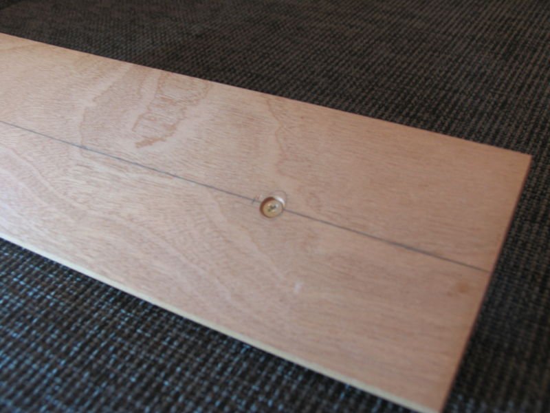

So, heute hatte ich irgendwie keine Lust auf kleine Details und Pinzette... Da hab ich mal den Schiffsständer gebaut.
Als Basis dient eine Grundplatte 400mm x 120mm und 2 Messingstützen - alles von Krick. Den Spalt musste ich auffeilen da der zu klein war. Kürzen des selbigen um 5mm war ebenfalls angesagt, dann passte die Cutty perfekt da drauf.
Die Stützen habe ich erstmal auf 4,2mm aufgebohrt und dann auf der Unterseite ein M5 Gewinde reingeschnitten. Von unten mit Senkkopfschrauben an die Grundplatte geschraubt --> Fertig ist der Schiffsständer.
Die versprochenen Detailbilder vom Rumpf stelle ich etwas später ein, ich möchte erst noch die weißen Scheuerleisten um den Rumpf ankleben - und ein wenig spachteln muss ich auch noch.

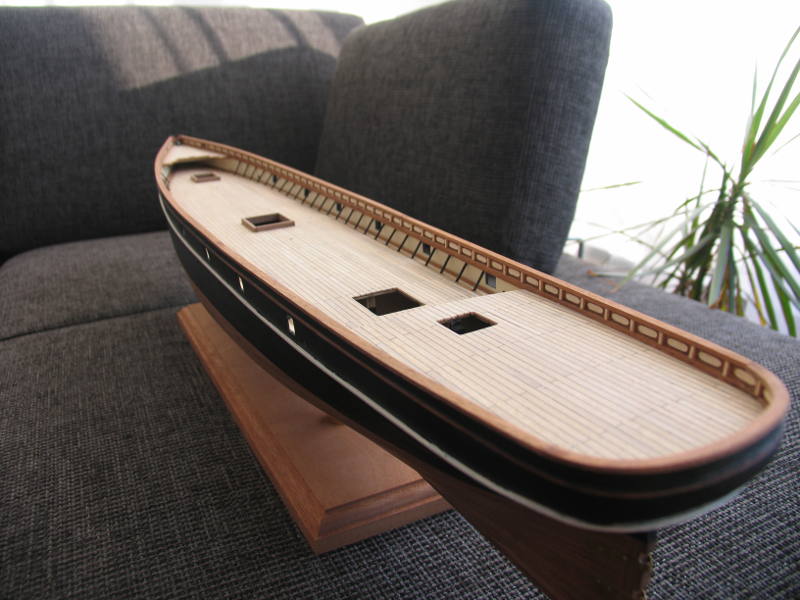

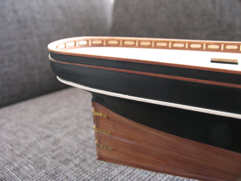

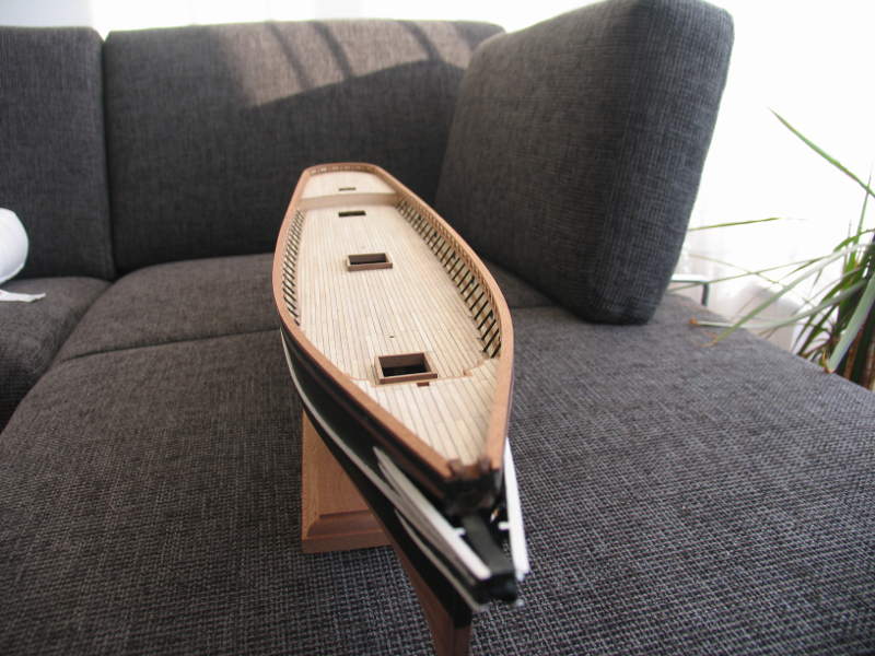

Die Cutty ist jetzt fast 1 Jahr alt, am 9. Januar 2014 hatte ich den Bausatz begonnen. Ich muss noch ein paar Kleinigkeiten am Rumpf erledigen, dann wäre der soweit fertig das es an Deck weitergehen kann.
Wie versprochen hier noch ein paar Bilder vom derzeitigen Bauzustand:
Die Makroaufnahmen entlarven aber auch jede Kleinigkeit... :S :S :S Die Leisten am Bug habe ich schon mit der Lupe angepinselt - Mit bloßem Auge sieht das garnicht so schlimm wie auf dem Foto aus!
76
Donnerstag, 1. Januar 2015, 17:44
...bin gespannt, wie weit du dann in 12 monaten bist!!!! wie immer, ein tolles update!!!!
grüsse der roland

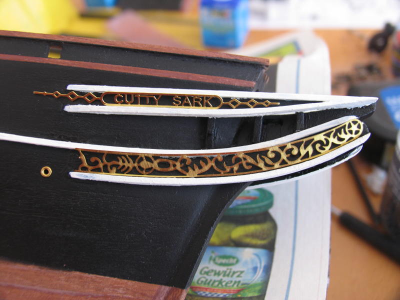

Es gibt Probleme an der Cutty - und da frag ich mal in die Runde ob Ihr einen Tipp für mich habt.
Die Verzierungen passen nicht. Da baut man nun schon genau nach Plan und dann passt das nicht, vor allen handelt es sich hier um vorgefertigte Teile! Leider habe ich es übersehen beim Zusammenbau zu prüfen ob die Messingteile da reinpassen. Wir reden hier von 0,6mm. Ich würde versuchen die weißen Holzleisten runterzuschleifen... Habt Ihr noch Vorschläge?

Freitag, 2. Januar 2015, 09:02
Die untere Verziehrung ist ja ganz in Ordnung, bei der oberen würde ich die oben liegende Leiste vorsichtig wieder abnehmen, die Verziehrung einsetzen und dann die Leiste wieder anbringen. Mit abschleifen ist da nich viel getan.
80
Freitag, 2. Januar 2015, 11:00
...ich würde evtl von den unteren ätzteilen den 'rahmen' wegschneiden, geht ganz gut mit 'ner nagelschere. oben, geht es evtl mit abschleifen.
ansonsten ist die von michael vorgesschlagene methode weniger 'riskant'!
grüsse und gutes gelingen, der roland
81
Freitag, 2. Januar 2015, 11:32
Wenn Du Dir mal die folgenden Links zum Original anschauen magst dann wirst Du sehen, daß Du schon richtig gebaut hast.
Die Rahmen gehen zum Teil in die weiße Zierleiste über und diese ist dort golden gefärbt.
Rölers Vorschlag den äußeren Rahmen zu entfernen kommt dem im unteren Bereich also ziemlich nah.
Dann mußt Du aber trotzdem noch das Weiß in dem Bereich golden anmalen.
https://media-cache-ak0.pinimg.com/736x/…aec5234310a.jpg
https://www.greenwich-guide.org.uk/assets/bow.jpg
https://www.flickr.com/photos/brunogirin/165145422/
PS: Sieht bisher toll und super sauber aus ... gefällt mir riesig gut !
Markus

82
Freitag, 2. Januar 2015, 20:07
Danke für die Tipps und vor allem für die Bilder, sehr interessant und aufschlussreich! Die kommen gleich in meine Sammlung!
Also ich werde die Leisten nochmal abnehmen... und melde mich alsbald mit dem Ergebnis zurück!

84
Montag, 5. Januar 2015, 11:37
Moin Moin,
zum Glück muss ich heute nicht auf Arbeit und was macht man mit so einem Tag? Richtig, am Modellschiff weiterbasteln... :)
die unteren Verzierungen sind mittlerweile korrigiert. Zwischendurch musste ich aber mal was anderes machen - und hab mich der Luke im Vorderbereich angenommen...
Das ist dabei herausgekommen...
