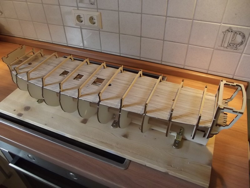

Baubeginn Paket Nr2!
Hiho liebe Freunde :-)
Heute habe ich die Salinge an die entsprechenden Spanten angebracht. Diese Holzleisten (5x5mm) mussten noch vorher auf die jeweils richtigen Längen geschnitten / gesägt werden.
Am Heck wurden die entsprechenden Verstrebungen ergänzt.
Nun folgt das anbringen des Oberdecks, welches natürlich wieder beplankt werden muss. Dieses Mal werde ich die Leisten auf 10cm Länge einkürzen und diese dann verlegen. Und natürlich erfolgt auch hier wieder die Kaltfaltung mit schwarzem Nähgarn.
Mehr wird folgen, versprochen :-)

Montag, 14. April 2014, 08:07
Hallo Robert,
bewirkt die Anordnung der Sailinge die Krümmung des Decks oder ist das in diesem Bausatz eben ausgeführt?
Der Herd als Maßstab zeigt, was das für ein Trumm wird :lol:
Montag, 14. April 2014, 15:16
Hallo Rober,
für mich sehen die Salinge/Decksbalken nach geraden Leisten aus , stimmts ? Wenn ja dann ist das FALSCH !!!! Die Decks von Schiffen waren in der Mitte etwas höere und zur Seite hin abfallend damit Wasser an die Bordwand rinnen konnte und dann über die Speigats ablaufen konnte. Mach Dir den Gefallen und die Arbeit und mach die Salinge nach oben hin/zur Mitte hin etwas gewölbt, das wertet Dein Modell unheimlich auf :ok:

  • »MadDog« ist der Autor dieses Themas
Beiträge: 1 783
Realname: Robert
68
Montag, 14. April 2014, 16:16
Mahlzeit ihr Kapitäne ^^
Stimmt, das Decks ist nicht gewölbt (also mittig nicht höher als an den Seiten). Hier werde ich mich vermutlich doch eher an die Bauanleitung halten und es so bauen wie es OcCre vorgesehen hat bzw vorsieht.
Wenn ich hier die Wölbung einbauen würde so habe ich die Befürchtung das weitere Teile des Schiffs später nicht mehr richtig passen und immer und immer mehr angepasst werden muss.
Ich kämpfe noch mit mir ob ich nun eine Wölbung einbaue oder halt nicht... Mal sehen :-)
BB, Rob
69
Montag, 14. April 2014, 16:45
da würde ich mir nicht so viel gedanken machen, da die passgenauigkeit
solcher bausätze ja auch Out of the box nicht garantiert ist! ;)
70
Montag, 14. April 2014, 16:55
Hallo Rob,
ich würde mir da auch keine Gedanken machen, die 2 mm(?) unterschied in der Mitte machen aussen gar nichts, und eine geringe Wölbung kann man ohne Probleme an jeden an Deck befindlichen Bauteil schleifen, OK, bei den Schotten könnte es Probleme geben, aber die kann man ja auch schnell mal etwas höher nachbauen ;)
Oliver
