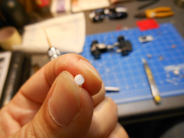

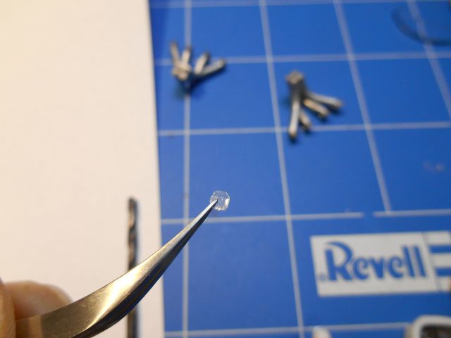

Dann habe ich mit einer Gürtelstanze aus einem Stück Blisterfolie ein 2,5mm Plättchen raus gestanzt, damit der Spiegel mehr Tiefenwirkung bekommt.
So und jetzt muss mal alles trocknen und ich muss meine Finger entknoten. Die ganzen Kleinteile sind echt schwierig zu bearbeiten.

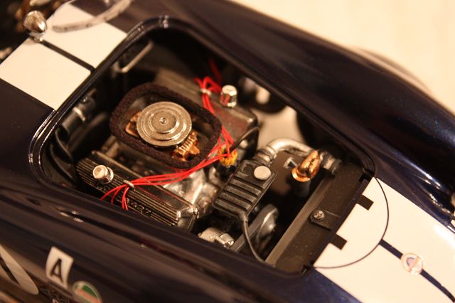

Hi,

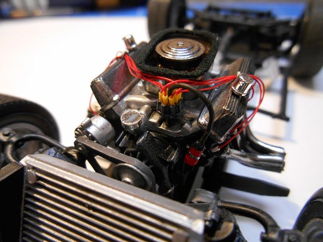

es gibt wieder ein kleines Update mit dem Motor. Dieser ist nun fertig neu verkabelt und auch wieder zusammen gebaut.
Hier die Verkleidung des Vergasers, da habe ich eine Schaumstoffdichtung am oberen Rand montiert und er wurde neu verchromt.
Die neuen Ventildeckel, auch neu verchromt und mit einem Washing
Die neu lackierten Krümmer mit Alclad Steel lackiert und eine leichte Verfärbung durch Hitze.
Hier die Sammelklammer der Zündkabel. Die habe ich in die Ventildeckel mit einem 0,5mm Bohrer eingebohrt. Durch die werden alle Zündkabel geführt.
Hier bereits im montierten Zustand.
Hier habe ich mit der Pinzette die 0,28mm Zündkabel durchgefädelt.
Und so sieht es aus, wenn alle Kabel eingefädelt sind.
Am Motor wurden Zündkerzenschuhe montiert und in die dann die Zündkabel.

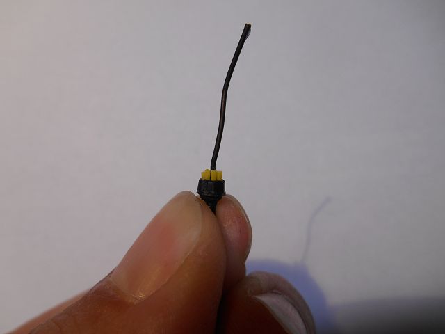

Der Verteiler wurde mit gelben Stecker ausgestattet.
Und nochmals der Motor nun fertig.
Die Frontscheibe wurde auch nochmals lackiert.
Das war es mal für heute, ich hoffe die Optimierungen gefallen euch. Also bis demnächst :wink:
Liebe Grüße, Erich

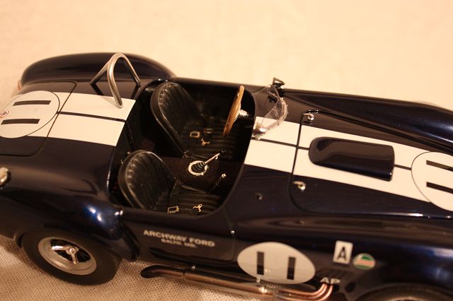

Hi zusammen,
endlich kann ich die geliebten Worte aussprechen: "Ich habe fertig!" :ok:

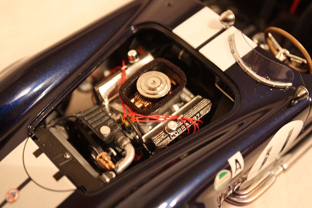

Nach einigen Detailoptimierungen an der Schlange kann ich euch heute das Ergebnis präsentieren.
Hier die Bilder:
Der Motor wurde ja überarbeitet und hier sieht man die Details. Dünnere Zündkabel, neue Zündspule (war im Bausatz nicht enthalten).

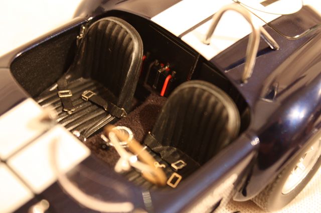

Dann mussten noch die Gurte gemacht werden. Dazu habe ich einen Fotoätzteilesatz besorgt.
Hier ist der Wagen jetzt noch einmal komplett abfotografiert. Die neuen Galerie Bilder muss ich erst machen, wenn mal wieder schönes Wetter ist.
Hier die neuen Gurte.
Bei der Batterie wurde noch ein Befestigungsbügel hinzugefügt.
Der motor im fertigen Zustand.

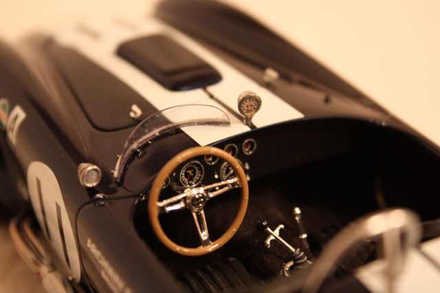

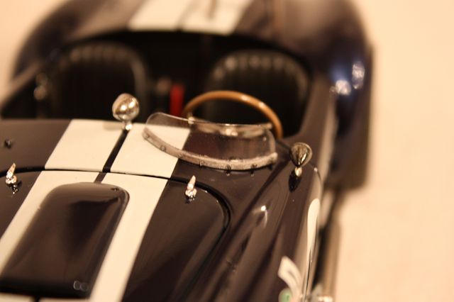

Die Windschutzscheibe aus einer dünneren Blisterfolie und die untere Randleiste mit Nieten aus 0,5mm Lötzinn.
Das Armaturenbrett mit geändertem Rückspiegel und neuen Drehzahlmesser in der Mitte.
Ich hoffe euch gefallen die Änderungen und freue mich auf eure Kommentare. :motz: :schrei: :du: :D
