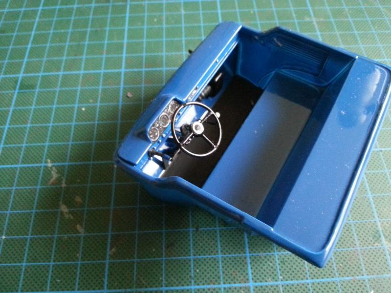

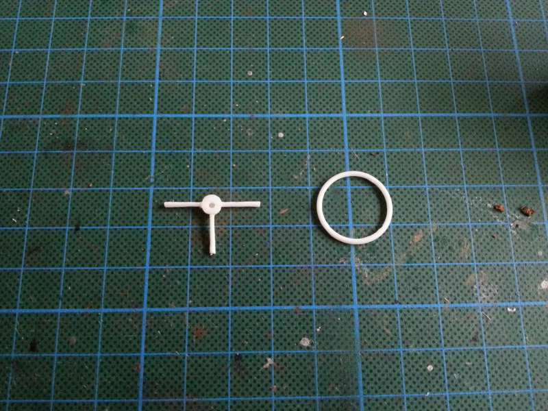

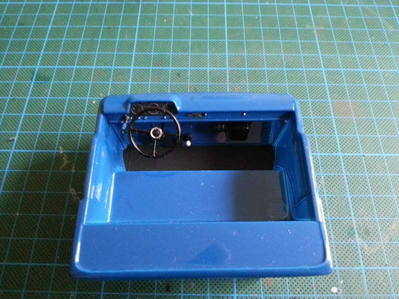

Ein kleines Stück ist es wieder weiter gegangen, da die Inneneinrichtung beim Ford nicht wirklich viel hergibt und die Arbeiten an der Sitzbank noch andauern, habe ich aber trotzdem noch kleine Veränderungen gemacht.
Da waren zum einen der Blinkerhebel an der Lenksäule, der ging so gar nicht, also gab es einen neuen aus einem Stückchen Draht und einem Tropfen Holzleim, damit er am Ende etwas griffiger ist.
Der neue Hebel ist das kleine Dräthchen in der Klammer, den Knubbel links an der Lenksäule habe ich weggeschnitten.

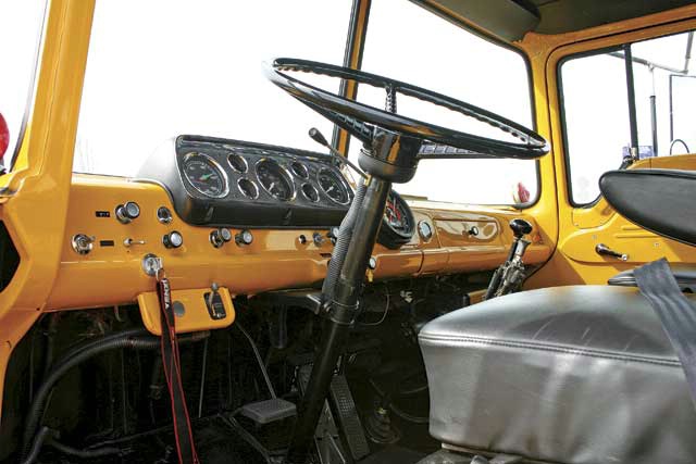

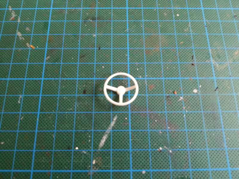

Nachdem ich auch vor kurzem, folgendes Googlebild gefunden hatte, war klar, das Lenkrad aus dem BS geht so auch nicht.
Quelle: google.com
Da ich kein andres passendes zur Verfügung habe (das eine der zwei aus dem 49iger Ford wollte ich nicht nehmen) musste ich mir selbst was bauen. Dazu habe ich zuerst die Lenkradnabe aus dem vorhandenen heraus getrennt und die Streben entfernt. Dann habe ich mir, über einer Kerze, einen Giessast gezogen und dabei gedreht, bis der die richtige Stärke hatte und auch etwas Strucktur bekam. Geht auch nicht gleich beim ersten mal, habe vier Anläufe gebraucht.

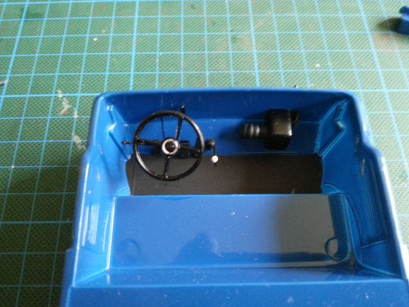

Nun wurden in die Lenkradnabe drei, je 1mm große Löcher gebohrt und die neuen Streben angeklebt. Nach dem diese fest waren wurde der Lenkradring angepasst und verklebt. Zu guter letzt bekam die Lenksäule noch eine neue Halterung, diese stützt sich dann unterhalb des Armaturenbrettes an der Kabinenvorderwand ab. Ok einen Fehler gibt es, ich habe nicht so ganz die Mitte getroffen, aber egal den gesamt Eindruck finde ich so viel besser, mit dem flachen Lenkrad.
so sieht es fertig aus
das kleine schwarze Teil im Vordergrund ist die BS-Halterung
Zum Abschluss habe ich dann gestern die Pedalerie, den Schalthebl und die Heizung eingebaut und zuletzt das Lenkrad mit Säule eingeklebt. Zur Passprobe kam dann auch mal, das noch nicht fertige Armaturenbrett hinzu.
Als nächstes wird dann die Sitzbank fertig gemacht und das ganze Innere wird noch einer leichten Verschmutzung unterzogen.

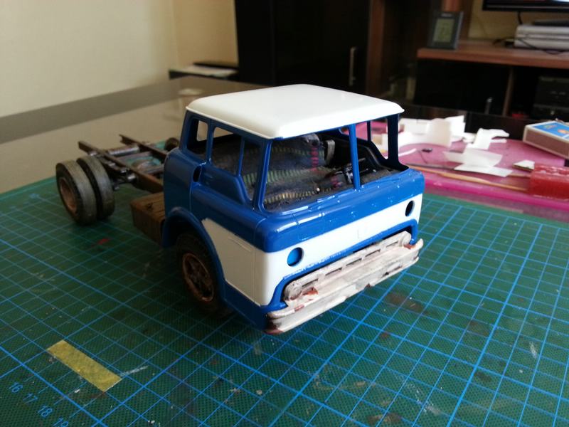

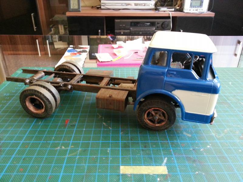

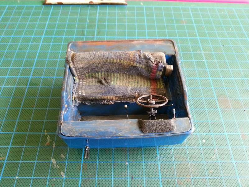

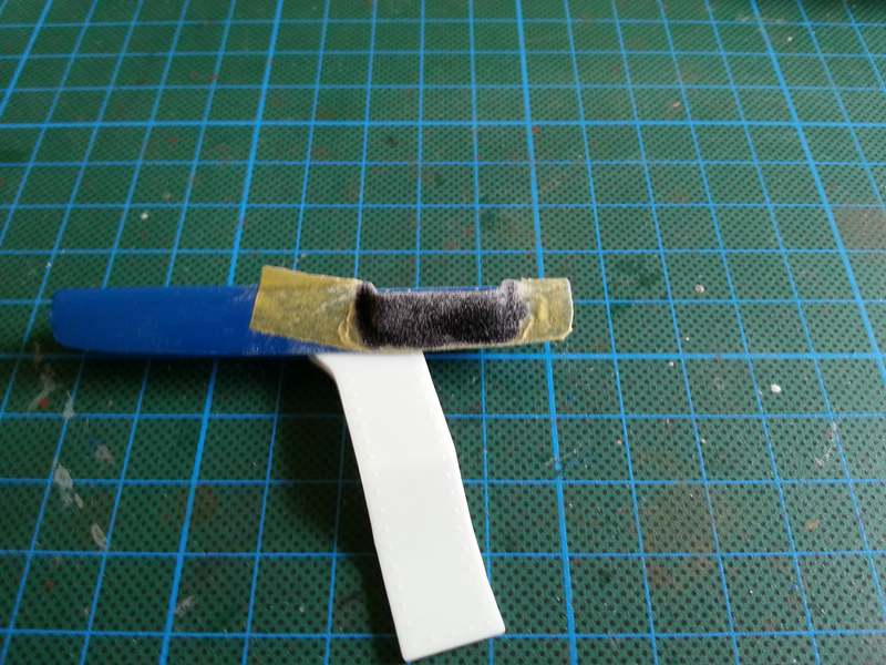

Dazu noch ein Bild vom letzten Montag... noch vor dem Einbau der Kleinteile in die Inneneinrichtung, denn ich wollte nur mal so schauen ob das auch mal nen kleiner Laster wird... und danach mal für ein paar Tage ruhe halten... nur ich kann das net!
Aber keine Panik, es geht weiter, denn diese Lustlosigkeit ist schnell vergangen (nein ich war nicht Feiern auch wenn ich zweifacher Vater bin, ich hatte wirklich mal keine Lust auf weiter Basteln) und nach einem großkampfvormitttag in meiner Hütte, ich bin z.Z. Singel und muß alleine Putzen, ging es dann doch wieder weiter und zwar wollte ich mal das mit dem Mehl ausprobieren...
Da ich am Armarturenbrett sowieso das nach oben gehende Teile, in seidenmatt schwarz 302 absetzen wollte, habe ich hier das bestäuben mit Mehl mal ausprobiert.
Dazu wurde dieser erhabene Bereich am Armarturenbrett abgeklebt und die Kanten mit einem Zahnstocher festangedrückt, dann mit einer scharfen Klinge vom Bastelmesser ausgesschnitten und die Schnittkanten nochmals vorsichtig angedrückt. Nun mit besager Farbe lackiert und dann sogleich mit Mehl aus einem Teesieb bestreut.
trocken sah es dann so aus
Nun auch mal eine Anmerkung zum Abkleben, ich finde es ist einfacher, kleine Sachen oder Teile die man Bemalen möchte, erst einmal komplett Abzukleben und dann mit einem scharfen Messer auszuschneiden, als das man versucht dieses in den Rundungen oder Kanten abzukleben, ist nur mal so meine Erfahrung. Wer es anders schaft dann auch ok und mein Kompliment dazu...
Aber weiter im Text, nach der zweiten Bemalung und dem entfernen der Maske sah es dann wie folgt aus

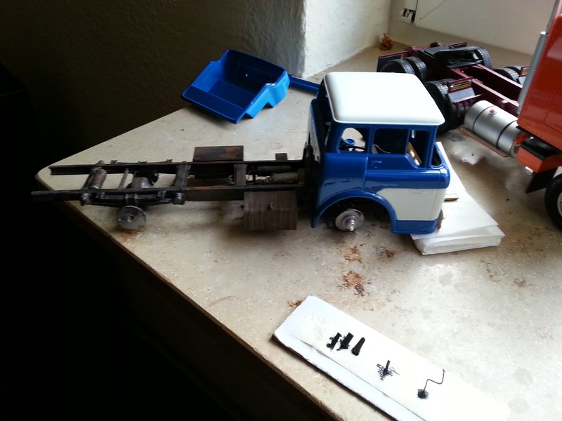

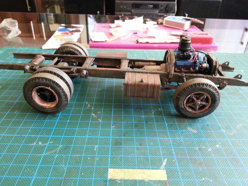

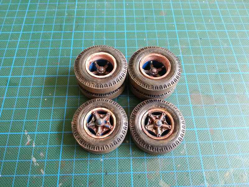

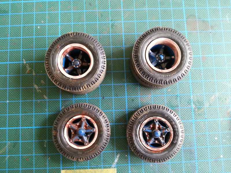

Nun denn, bevor ich mich wieder dem Innenraum zuwandte haben die Felgen nebst Reifen eine Alterung über sich ergehen lassen müssen, nun halt auch diese Teile sollen ja zum schon gealterten Rahmen passen.
Gut, alles soll zusammen passen, auch der Innenraum, der Kabine, warum habe ich so angefangen mit dem Ford... es ist zum Heulen, grummel, grrrrrr, eine doch eigentlich gute Lackierung so herunter zu holen, abzurocken, oder wie auch immer, ich darf da noch gar nicht an die Kabine denken, wo ich mal meine das die wirklich gut gelungen ist schreiiiiiiiiii!!!! Ok, die Kabine ist noch nicht soweit, aber das innere sieht aus als wenn schon hunderttausend Armeisen, dort Rock'n'roll getanzt hätten und keiner hat danach geputz, seuftzer... aber wie auch immer mir gefällt es mittlerweile, denn der Ford ist ein ALTES Arbeitstier.

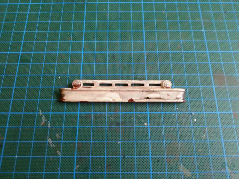

Dann hat auch noch die Stoßstange ihre ersten Spuren erhalten

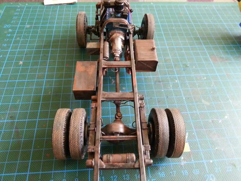

Nun einfach mal ein paar Bilder vom Fahrgestell und den alten Rädern und dann nochmal mit der noch sauberen Kabine, ich hasse mich jetzt schon dafür, wie die mal ausehen wird ggrrrrnnpf
Aber nichts desto trotz, ich liebe diesen Ford mittlerweile und bin zu jeder Schandtat bereit... auch wenn es hier und da schwer fällt und ich ne Menge Tempotücher verbrauche, denn Wasser kann ich da gerade net gebrauchen!

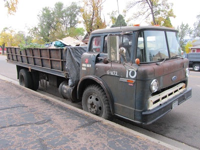

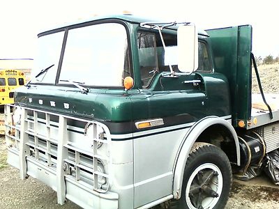

Nun habe ich noch ein paar Googlebilder vom Vorbild, die zeigen, das sowohl das eine (saubere Cab und der rest Dreck...) als auch das andere möglich ist, was das Vorbild angeht.
Quelle: google.com
Quelle: google.com
Quelle: google.com
Quelle: google.com
Quelle: google.com
komplett restauriert gibt es auch...
Quelle: google.com
aber in diese Richtung wird es gehen...
Quelle: google.com

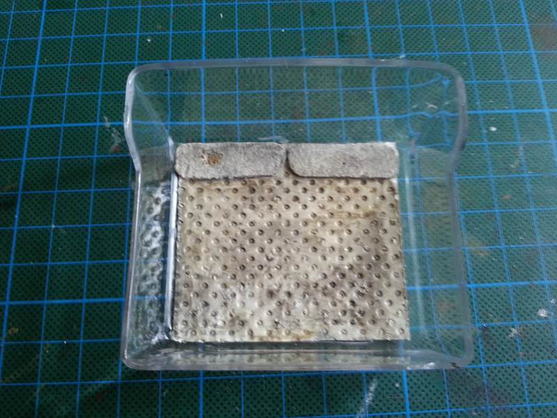

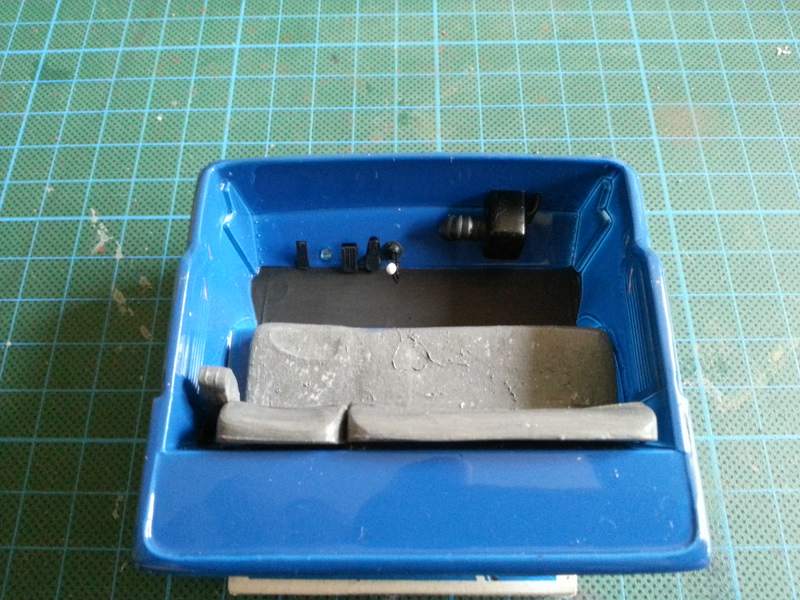

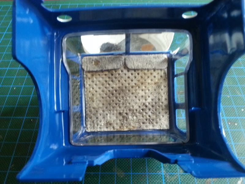

So nun aber mal zu den Fortschritten von Gestern und Heute, gab es doch gestern keine Fortschritte! Auch wenn ich die Schlacht gegen die Erdbeeren siegreich beendet habe, waren die Versuche ne neue Frontscheibe zubauen ein totaler Fehlschlag, aber gut so ist es nun mal.

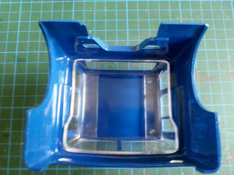

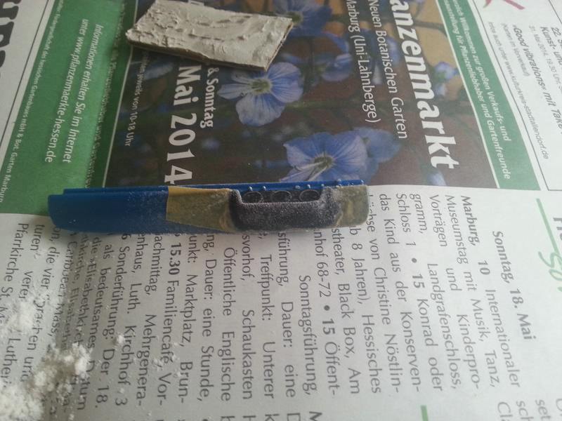

Ich habe mich dann heute Morgen doch dazu entschlossen das Teil aus dem BS zu verwenden, aber nicht ohne es nach meinen Vorstellungen an zupassen. Ich habe es in meinem Baudrang leider versäumt von allen Teilen Baubilder zu machen und bitte das hiermit zu entschuldigen. Kann es sein das ich heute zu viel Schreibe???

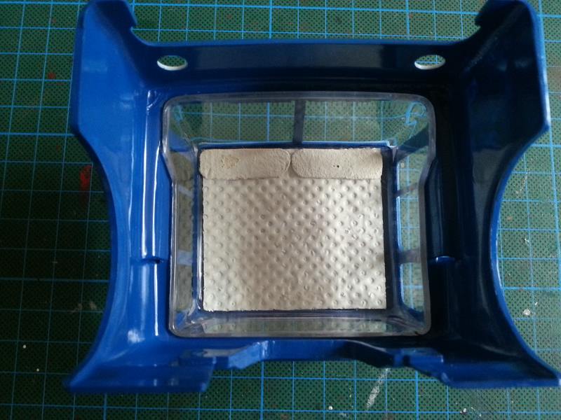

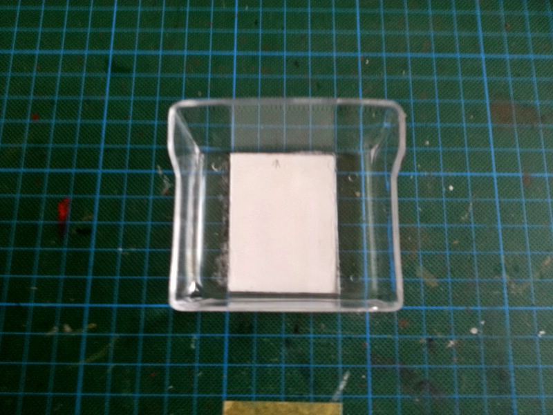

Ok, dann jetzt kürzer. Zunächst ein mal zwei Bilder von dem Glasteil wie es noch unbehandelt aussieht, außerhalb und zur Probe mal in der Kabine.
Da ich das Teil so nicht verbauen wollte, habe ich die Maße von dem viereckigem Loch 1zu1 auf eine 0,5mm Sheetplatte übertagen, diese dann ausgeschnitten und eingeklebt.
Und ja der Kleber ist ein bischen ausgeblüht, zum Glück aber nicht an Stellen die man später sehen kann. In der Zeit, die die Platte zum aushärten brauchte, habe ich mir einen Dachhimmel angefertigt.
An dieser Stelle noch mal meinen Dank an Dominik für seinen Link zum Dachhimmel, auch wenn ich dann hier etwas anderes Verarbeitet habe.

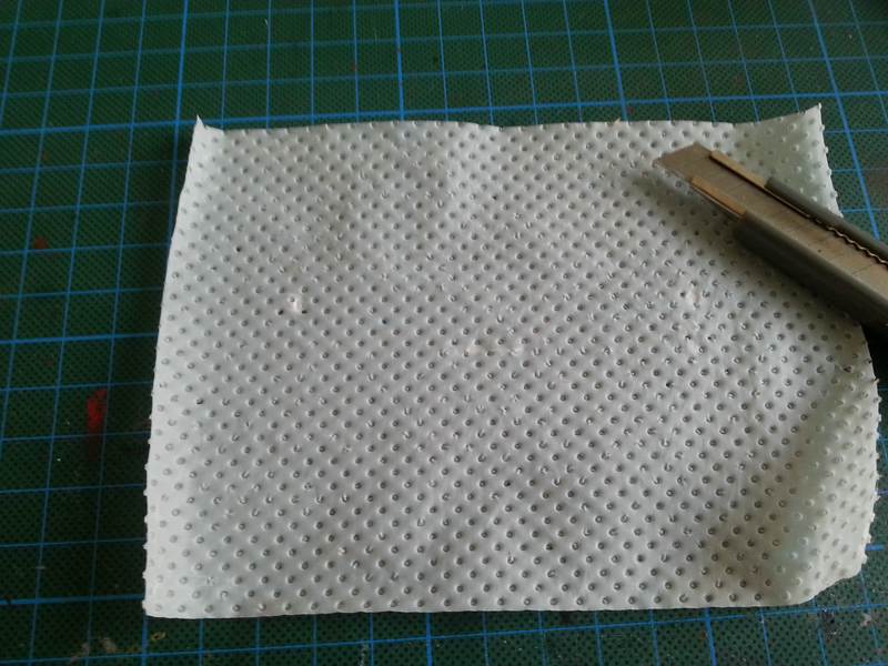

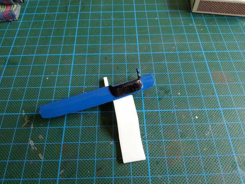

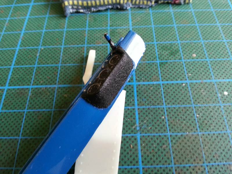

Diese Material, ich fand die Löcher so toll, ist aus ner Packung mit groben Bratwürsten, welche ich mir am Freitag gekauft hatte. Da mein Laster aber nun von innen nicht nach frischer grober Bratwurst stinken sollte, oder gar das Schimmeln anfängt (aller Alterungswut mal zum Trotz), habe ich das Zeug gewaschen, logisch und war doch recht erschreckt das da zwischen den Lagen so was ähnliches wie in ner Windel ist, was Feuchtigkeit aufnimmt und beim Kontakt mit Wasser mal richtig dick wird. Lies sich aber dann doch gut auswaschen und nein ich habe davon kein Foto gemacht...
Gut, nachdem dann das was ich brauchte Trocken war, habe ich es passend zum Innentgeil zu geschnitten und mit dem, vom Dominik beschriebenen Wasserleimgemisch, eingeleimt.
Das dieses nun auch erst mal trocknen muste, ist klar. So habe ich dann in der zwischen Zeit, zu Mittag gegessen, ähhm ok nein ich verrate nicht was, sonst Sabbert ihr mir meinen BB noch voll... ok sorry, ich habe mir dann noch ein paar Sonnenblenden gebaut (und vergessen Fotos zu machen). Am Nachmittag war dann alles fertig, getrocknet und klar zum Einbau.
Da ich mir nun nicht sicher bin, ob der Dachhimmel noch ein paar Alterungsspuren braucht, habe ich alles mal lose in die Kabine eingesetzt.
Was meint ihr dazu, noch einwashing mit schwarz und grau? Ja oder nein? Ich kann mich da noch nicht wirklich Entscheiden, wer zum Teufel guckt schon auf nen Dachhimmel in einem fertigen Modell....
In diesem unentschlossenen Sinne, euer alter Laster

Der Himmel schaut gut aus, ist das so ein Zeug das unter den Würsten liegt? Ich würde schon etwas machen da so rein Weis passt es einfach nicht zum Rest und sticht auch recht heraus. Wegen der Scheide meines Actros, Ja habe ich hinbekommen mit viel Ceranfeldreiniger. Gott sei dank.
Schönen Sonntag Werner.

@Werner, ja das ist so ein Zeugs das unter den Würsten liegt :) der Dachhimmel wird als nächstes noch überarbeitet.

Moin Bernd,ich freue mich sehr das es Dir wieder besser geht.Der Kabinenhimmel sieht gut aus,die idee hat was...ich guck interessiert weiterhin gern zu. :ok:

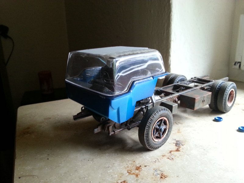

Freitag, 13. Juni 2014, 19:00

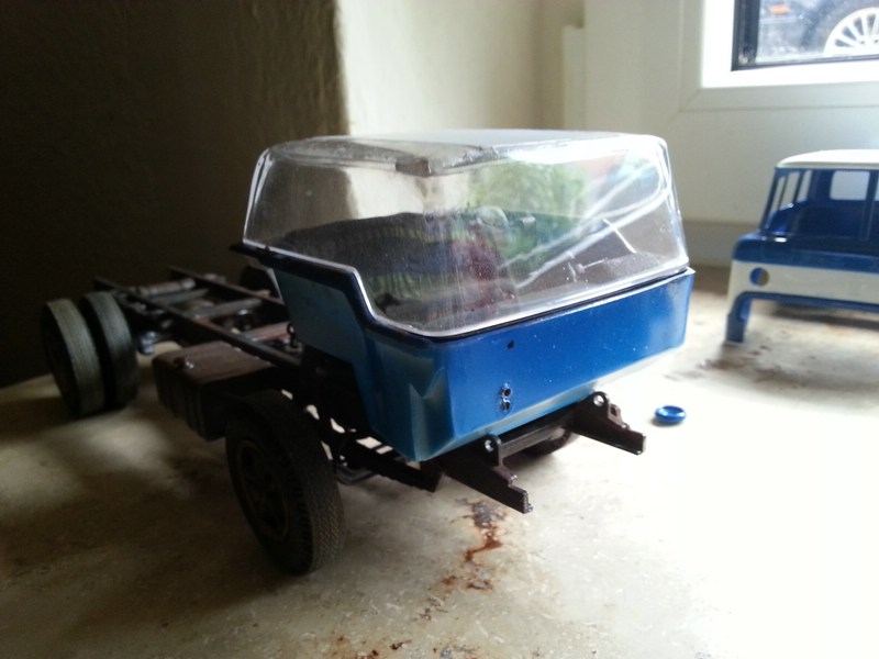

Hallo Freunde der ungepflegten kleinen Laster...
@Werner, Danke für deine Genesungswünsche und es freut mich das du weiter hier mit dabei bist.
Nachdem bei mir ja nun sehr viel liegen geblieben ist und das Vorrang hat, konnte ich dennoch heute Nachmittag ein wenig weiter am Ford C arbeiten. Ich habe den Dachhimmel nun überarbeitet, d.h. er hat ein Washing mit Hellgrau, Hellbraun und Schwarz bekommen.

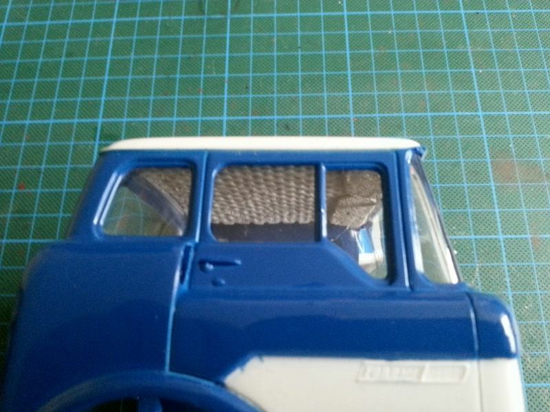

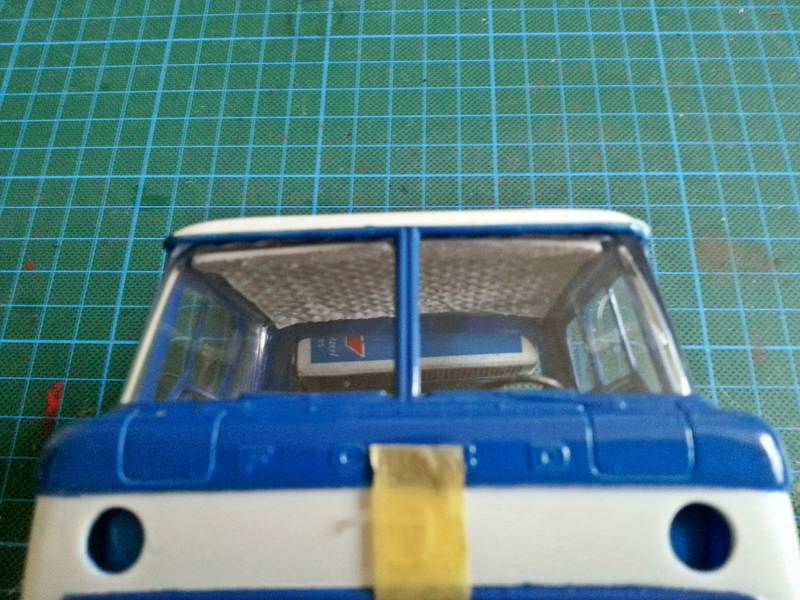

Zuvor aber noch ein Bild, wie das mit dem Plastiksheet und diesem Würstchenpapier von aussen aussieht, ist die letzte Gelgenheit es zu zeigen, nach dem Einbau sieht man das ja so nicht mehr.
Die nächsten beiden Bilder nun vom überarbeiteten Dachhimmel, das zweite wie es in der Kabine aussehen wird, in der Kabine selbst, wird es keine weiteren Alterungen geben, das dicke Glasteil verhindert ein direktes Betrachten, mehr oder weniger.
Dazu dann auch die letzten beiden Bilder für Heute, ich habe das Glasteil einfach mal auf das Kabineninnenteil gelegt und auf das Fahrgestell aufgesetzt um mal zu Zeigen wie das Ganze ohne die Kabine wirkt, sieht echt futuristisch aus...

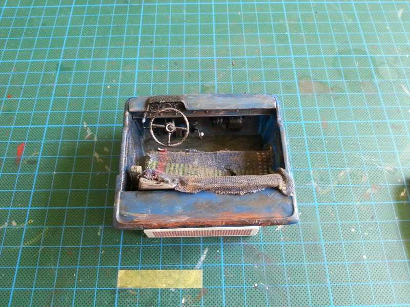

Das sind keine Kratzer, im Glass, sondern alles Schlieren durch die Dicke dieses Teils.
Das nächst was nun kommt, bevor ich die Kabine altere, sind die Scheibengummis rund herum, das Auto hat ne Menge davon, auch hinten welche, mach ich nicht gerade gerne, muss aber sein.
So, das soll es erst mal gewesen sein, nicht viel, aber besser als gar nichts zur Zeit und dann mal schauen was am Wochende noch geht.

schönes Update! Ich muss es nochmal sagen, aber das Chassis und die Räder hast du richtig gut hinbekommen! :respekt: :dafür:

Bisschen bei bisschen wächst, dieses Ford.
Ich finde die kleine und große Details, absolute Klasse!
Der Kabinenhimmel aus Papier ist eine gute Idee, an Stelle dass du das Glas Pinselt.
Wird ein schöner klassischer Ford. :)
Grüß Hermann. :wink:

@Hermann, mit Pinseln alleine, wäre es auch nicht getan gewesen, da hätte ich auch noch spachteln und schleifen müssen, was ich aber vermeiden wollte, damit das Glasteil nicht auch noch beschädigt wird. Die Fenster werden später sauber bleiben, damit man wenigstens ein bischen was vom Innenleben sehen kann.
