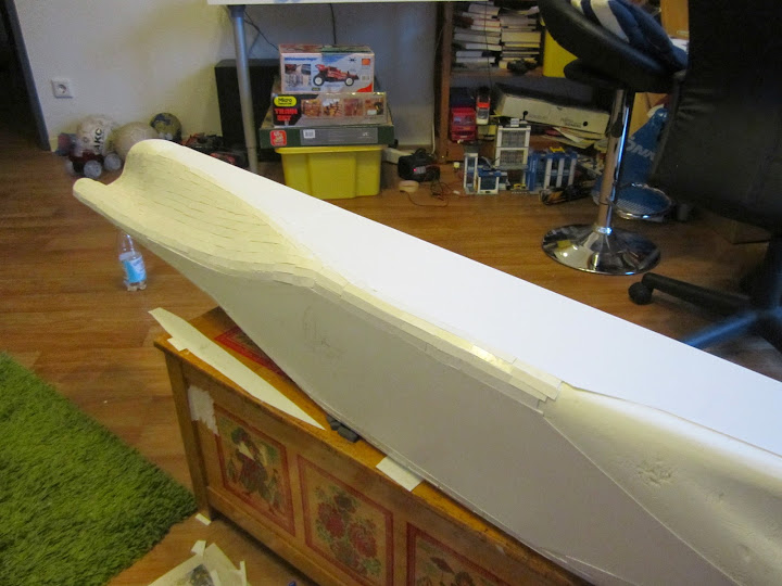

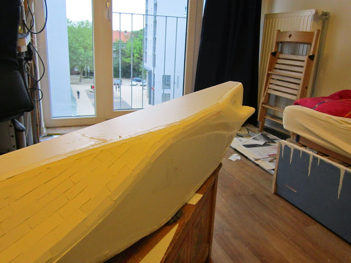

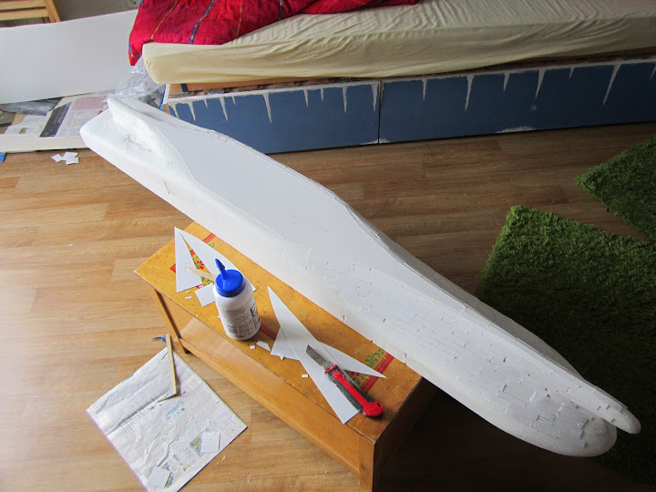

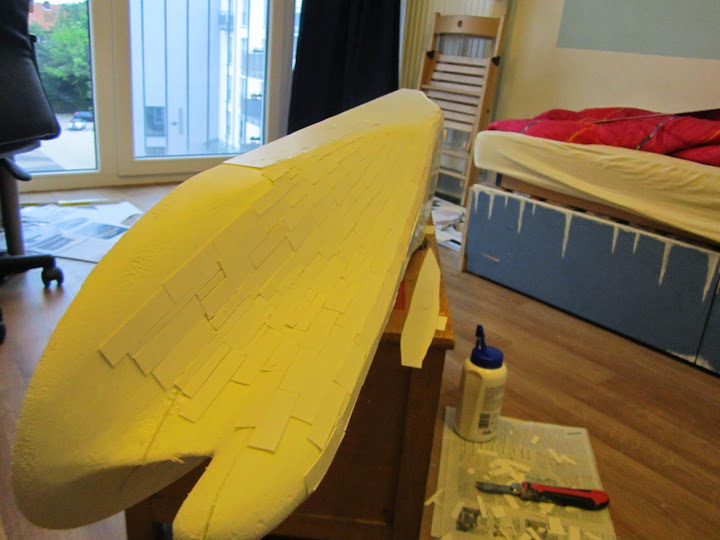

Ich bin ja nach wie vor am Rumpf zugange, gedanklich aber schon einige Schritte mal wieder voraus. Aber jetzt mal wieder in die Reihe zurückgekehrt.
Bin ja noch ein paar Bilders schuldig vom derzeitigen Baufortschritt.
So wahnsinnig viel ist ja nicht geschehen, da im Augenblick meine Beplankung des Rumpfes ansteht. Sprich, Plättchen schnipslen und auf den Rumpf leimen. Größere Partien mit entsprechend größeren Platten. Kniffeliger ist es an den Rundungen, von denen es ein paar mehr gibt. Da gibt es später noch viel Fleiß- und Schleifarbeit.
Aber, schauen wir mal.
Die Steuerbordseite
Den hinteren Teil lasse ich noch unbearbeitet, da dort ja noch die Rundungen für den Propellerausgang erstellt werden müssen. Das mache ich aber erst, wenn das Stevenrohr eingearbeitet ist.
Und die Backbordseite habe ich natürlich auch schon angefangen.
Auch hier lasse ich im Bugbereich noch etwas frei, damit ich die "Nase" oben entsprechend anpassen kann. Weiß aber noch nicht wie. Das Vorschiff ist etwas höher gezogen im Original um mehrere Meter.
Und so langsam nimmt das Ganze Form an. Benötigt aber sehr viel Zeit zum Durchtrocknen.
Stabil ist die ganze Gurke jetzt schon, aber immer noch verdammt leicht. Da muß ´ne Menge Ballast rein. Ich denke, ich nehme dafür später 100 x 100 x 10 mm Flachstahlzuschnitte/platten. Die wiegen rund 800 gr/Stück. Ich denke, ich benötige später so 7-8 Stück, je nach Eigengewicht. Diese verteilt über den Rumpf sollten genug Ballast bringen.
So schaut es aus.
Es juckt ja in den Grabbeln weiterzubauen. Bin ja doch gespannt, ob das überhaupt klappt, wie ich es mir denke. Reine Baukosten bislang immer noch um die 42 Kröten. Also voll im Plan. Unter 200 ist mein erklärtes Ziel, Gutscheinen sei Dank. :prost:

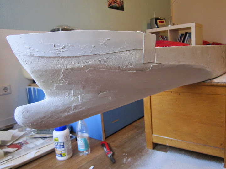

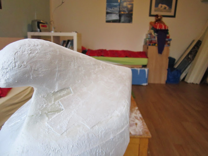

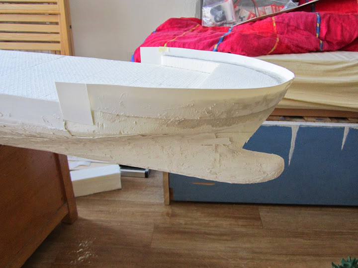

Habe mal damit begonnen, ein wenig am Vorschiff herumzuspachteln. Einfach lose geschüttelt und die kleinen Lücken zugekleistert. Wollte zwar zuerst die Platten schleifen und dann spachteln, aber warum eigentlich?
Also wird erst gespachtelt und dann geschliffen. Wenn etwas runterkommt wird nachgespachtelt und geschliffen, bis es passt.
Muß ja mal weiterkommen, damit ich den Rumpf entsprechend mal aushöhlen kann für den den ganzen Elektronikkram und, damit ich endlich den Tunnel für das Stevenrohr graben kann. Habe mit dafür extra einen 400 mm langen Bohrer besorgt. Sonst wird das ja nix. Muß nur zusehen, wie ich ihn sauber und gerade ins Innere getrieben bekomme.
Hier aber mal das Tagewerk von eben. Noch recht pickelig, da nicht geschliffen.
Soweit bin ich auch noch gut im Zeitplan. Obgleich es den eigentlich gar nicht gibt. Aber länger als 2-3 Monate wollte ich nicht bauen. Plan ist, wenn BoKa im Juli wieder in See sticht, daß ich mit dem Dampfer dabei bin.
Am oberen Bugbereich tut sich ebenfalls schon etwas und es wird an allen Ecken gearbeitet.
Habe vorhin mal am Mittelschiff etwas herumgeschliffen im Bereich der untersten Kante und bin überrascht, wie leicht sich alles in Form bringen lässt, trotz der Kunstoffplatten. Bin da guter Dinge. Auch, was die Haltbarkeit anbelangt. Nichts bricht oder reisst ab während der Bearbeitung.
In diesem Sinne noch ein fröhliches Restwochenende.

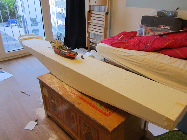

Hier mal ein kleiner Größenvergleich meines Smit Housten-Umbaus
Niedlich!!!

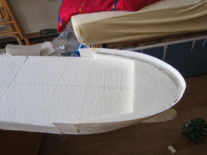

So, nu´aber heiter weiter. Nach dem Stau ist vor dem Staub. D.h. lange im Stau gestanden und weniger Zeit gehabt, um im Staub zu stehen. Habe eben noch ein wenig Spachtel beseitigt, bevor es gleich etwas zum Spachteln gibt. Ist doch recht mühselig, aber so langsam und allmählich nimmt das doch annehmbare Formen an.
Hier mal das Tage- bzw. Abendwerk
Das schaut doch schon anders aus, als bislang. :tanz:
Wie man vielleicht erkennen kann, so lassen sich die Plättchen sehr gut schleifen. Wo noch Spachtel oder dergleichen fehlt, wird natürlich noch nachgebessert. Auch ist dies natürlich nicht der finale Schliff.
Aber, für mal eben drübergefeilt geht es in meinen Augen. War auch biuslang eher ein Test, ob das überhaupt funktionert. Sowohl, daß das Spachtelzeug überhaupt hält und wie man es bearbeiten kann hinterher.
Und ich habe schon meine Mühe, es wieder runterzubekommen und in Form zu bringen. Aber auch gut so. Soll ja halten. Nun kann ich langsam beginnen und die Bugsektion fertigzumachen. Sprich modellieren und verschleifen.
Ich muß mal schauen, ob, wenn soweit alles fertig ist, ich da mit dem Dremel rübergehen soll. Was meint ihr? Zu riskant und lieber alles per Hand schleifen? :nixweis:
