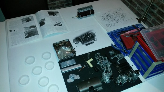

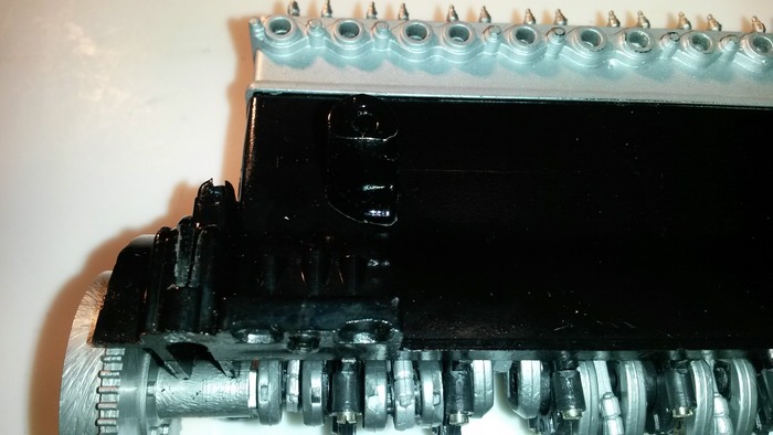

Aktuell wird ich nun meinen Motorenumbau von 500K auf 540K beginnen. Das heißt das ich den dicken Zapfen für die Benzinpumpe abtrennen muss und auf die rechte Seite versetzen werde.Dürfte nicht ganz so schwierig sein.
@ Marek: Wie du siehst hab ich das Unterteil nochmal umlackiert ;)
Der dicke muss weg!Daran wird dann später die Benzinpumpe neu aufgebaut.
So schauts momentan an meiner "Werkbank" aus.Geil was?
Mein Funkelnagelneuer Werkzeugsatz den ich mir extra für meine Benze spendiert hab... :grins: So kann man vernüftig arbeiten!
Heute werde ich aber leider nicht mehr viel schaffen. :schlaf:

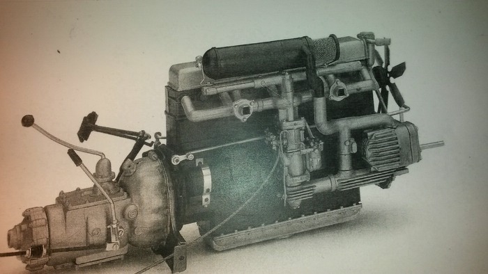

Viertaktprinzip...Ansaugen(Einlaßventil offen), Verdichten (beide Ventile geschlossen), Zündung(Ventile zu),Arbeitstakt. Ausstossen(Auslaßventil geöffnet) . Mit Wirkungsgrad ist hier wahrscheinlich der Arbeitstakt gemeint. Yepp, die Benzinpumpe muss nach rechts. Dann muss noch der Ölabstreifer gescracht werden. Ist aber ein ziemlich einfaches zylindrisches Gebilde.

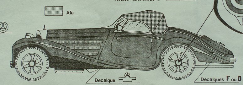

In den Bauanleitungen vom Revell (Monogram)-Mercedes 540K und vom Heller-Mercedes 500K sind die unten abgebildeten Zeichnungen.
(Revell hat auf der Zeichnung sogar die Formen-Trennnaht beim hinteren Kotflügel übernommen!) 8|
Dein Modell entspricht keinem von beiden.

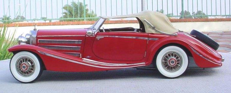

Und das Bild eines gebauten Pocher-Modells habe ich eben entdeckt - sieht etwas verschoben aus, oder anders ausgdrückt, die Kotflügel stimmen von vorn bis hinten nicht: 8| (Falls es doch was anderes ist bitte korrigieren)

Das Bild im vorherigen Beitrag zeigt aber das Cabriolet und nicht den Spezial Roadster.
Okay die Tür und die Kotflügel stimmen auch hier nicht aber das lange Heck wirkt mit dem Schwiegermuttersitz schon besser.

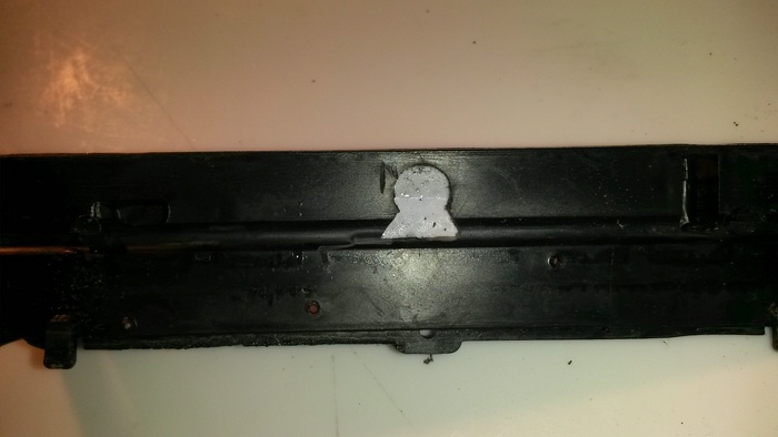

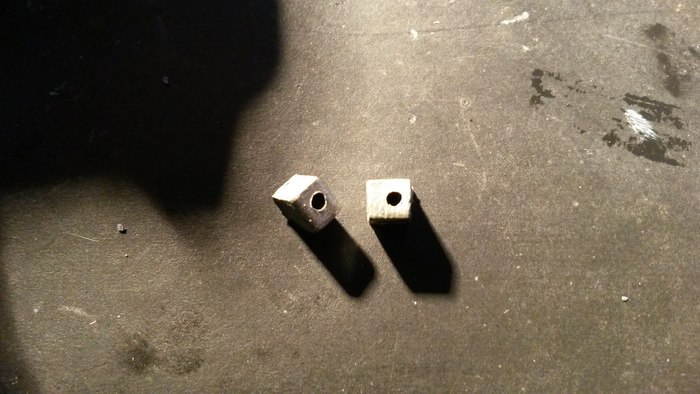

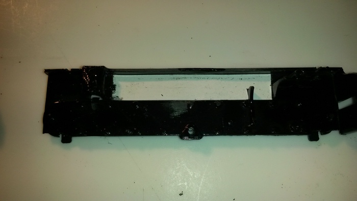

Wie schon gesagt muss ich für den 540er den Motor etwas umbauen. Im Bausatz ist das nämlich ein 500er Motor.Das heißt ich muss die Benzinpumpe von der linken Seite Mitte nach recht vorne umbauen. Dazu hab ich den Zapfen der die B.P. aufnimmt abgeschnitten, das Loch das dabei entstanden ist hab ich mit einem Stück 0,5er Sheet abgedeckt,damit ich da nix Spachteln muss.
Dann hab ich den korrekten Sitz auf der rechten Seite ermittelt nach Zeichnung und das Ding angeklebt. Desweiteren passt der Luftfilter vom 500er Motor nich zum 540er, da er beim einen gerade ist. Für den 540er brauch ich nen rechtwinkeligen, den ich als Transkit habe.
Leider sind die Bilder nicht so toll, da schwarz auf schwarz nicht so dolle funzt. Ich hoffe ihr seht es trotzdem einigermaßen:
Hier sitzt der Zapfen noch auf der falschen Seite.
Nach dem abschneiden....
Das Sheet ist schon eingepasst....
von der Rückseite....
Der neu montierte Zapfen für die Benzinpumpe auf der "richtigen" rechten Seite.

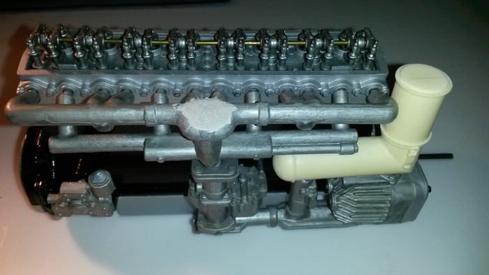

Und weiter gehts beim Pochern :)

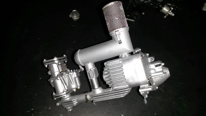

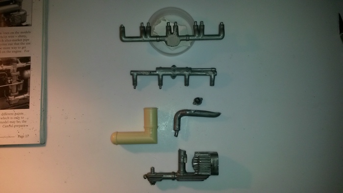

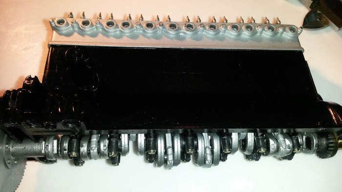

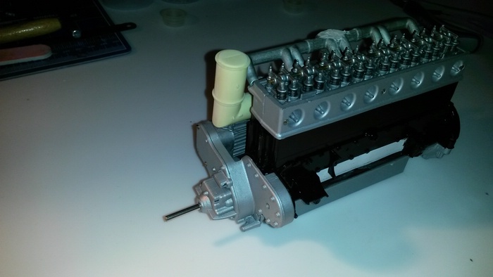

Hab heute mal den groben Umbau angefangen auf den 540er Motor.
sagen tue ich jetzt mal nicht viel dazu und lass einfach die Bilder sprechen:

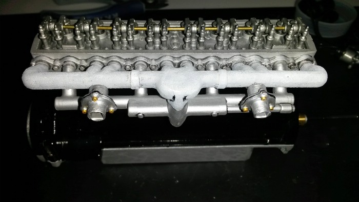

Die Krümmer musste ich natürlich auch modifizieren. Da der obere nicht wie beim 500er nach unten zeigt vom winkel her, sondern nach oben. Zudem werden die beiden von der Position her getauscht. Sprich: Der Dicke geht nach oben, der dünne nach unten. Was bedeutet, das die Abgasschläuche vom Bausatz nicht mehr passen werden, weil zu kurz. Mal schauen was es für feine (und teuere) Abhilfen aus den USA gibt.

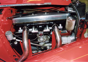

Hier hab ich mal die gröbsten Komponenten im Rohbau zusammengefügt. Der neue Luftfilter sitzt sehr eng am Krümmer,laut Orginalbildern war das aber wirklich so :nixweis: Es ging schon sehr beengt unter der Haube zu. Auch die Benzinpumpe die ich von der anderen Seite versetzt habe ist links auf den Bildern zu sehen. Gefällt mir bis jetzt sehr gut was ich da fabriziert hab. Der Maßstab ist einfach genial!
Das sind mal zum Vergleich Bilder eines zusammengebauten 500K Motors, damit man sieht, wo die Unterschiede sind. Als erstes Sticht natürlich der Luftfilter ins Auge.Auf den zweiten Blick die Benzinpumpe,die man auf den Fotos nicht sieht, da sie am 500er ja auf der anderen Seite verbaut war. Beachte auch die Krümmer....
Leider nicht die Besten SW Bilder.
Nun da ich weiß das alles gut zusammenpasst, werd ich mir die kleineren Umbauten vornehmen. An der Benzinpumpe werde ich einiges Scratchen müssen,da an ihr zwei Schaugläser montiert sind. Sorry für meine lustigen "Fachausdrücke".....Bin nicht sooo dolle mit KFZ Technik befangen. Danach geht's ans Teile Lackieren und Detailbemalen. Da Freue ich mich schon richtig drauf! Was man da farblich bei 1:8 alles an Details rauskitzeln kann :sabber: !
Der obere Krümmer wird noch mit der Mehlmethode verfeinert (Danke Peter für diesen Klasse Tipp in deinen BB :ok: ).Hat bei meinem Testarossa auch sehr überzeugende Ergebnisse gebracht. Soll ich den dann eher in stumpfen grau, oder in "Rost" braun Lackieren?

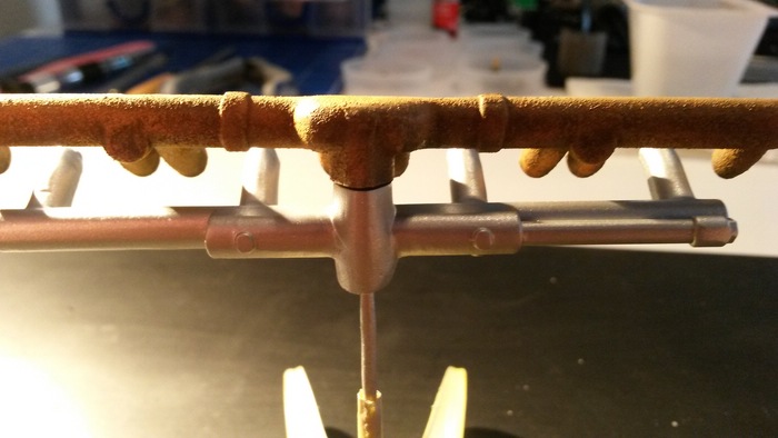

So.....

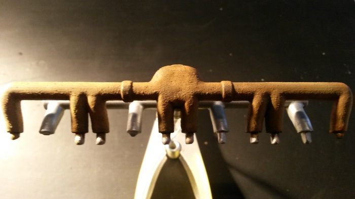

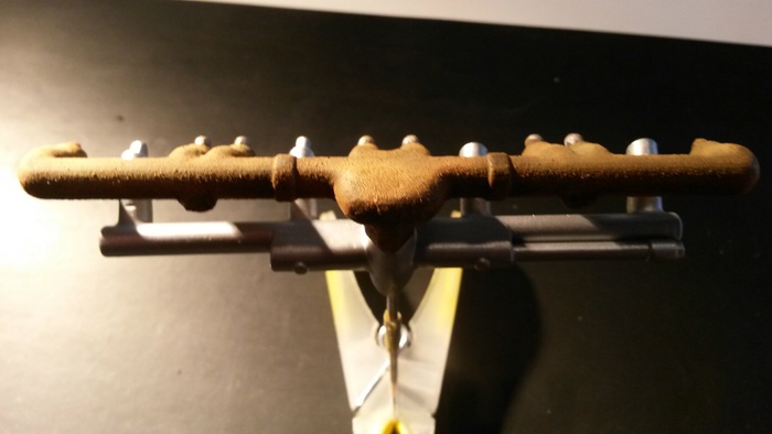

Ich hab mir mal die Ein und Auslass Krümmer vorgenommen. Was sagt ihr dazu?
Hab den Auslass mit der Mehlmethode gemacht. Dann ein dunkles braun als Grundierung das ich mit Pigmenten aufgehellt habe. Schaut ganz Ordentlich aus, oder?
Beiträge: 12 716
79
Samstag, 17. Mai 2014, 20:07
ja nicht schlecht aber in meinen Augen etwas zu viel. Solch ein Auto wird gepflegt.
Am 19. August 2012 endete eine Auktion bei 11.770.000,00 US-Dollar. Ich kann mir nicht vorstellen das dessen Krümer so verrostet geswesen ist.
Also ich würde hier etwas runterbürsten und dann mit etwas schwarz oder dunklem grau nochmal drüber gehen.

Samstag, 17. Mai 2014, 20:59
Hallo Alex,
Da muß ich Marek Recht geben,aber die Oberflächenstruktur find ich schon gut gemacht.
Würde die Krümmer nur noch ein bisschen schwärzen.

thinkbig
82
Samstag, 17. Mai 2014, 23:13
Hallo Alex,
da gebe ich den Kollegen schon recht. Ein hübsches Ding mit muffigen Sachen unter dem Rock geht nicht. ;) Für eine rostige Oberfläche passt aber die Struktur, falls Du da aber näher an den "nahezu Neuzustand" kommen willst, lieber nochmal gaaaanz leicht anschleifen. Schicke ein paar Vorbildfotos von Benzkrümmern in diversen Zuständen via E-Mail. Wie immer sind die Dateianhänge zu groß, zu klein, zu schräg, zu pixelig oder what ever.
@ Achim, der auf youtube sieht wirklich fertig aus. Fehlende und falsch angebrachte Teile. Am meissten habe ich über die verkehrt angebrachten Handhebel des Schwiegermuttersitzes geschmunzelt.

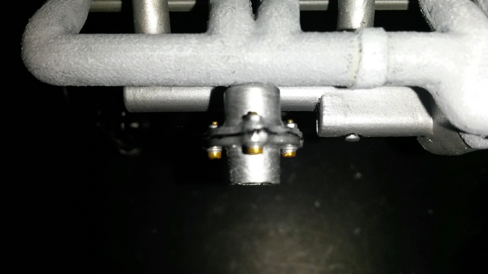

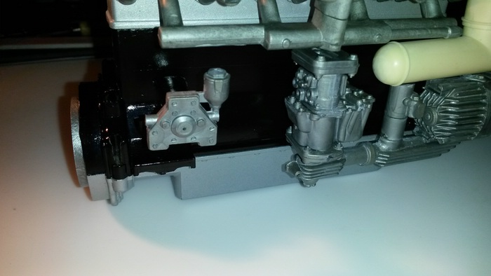

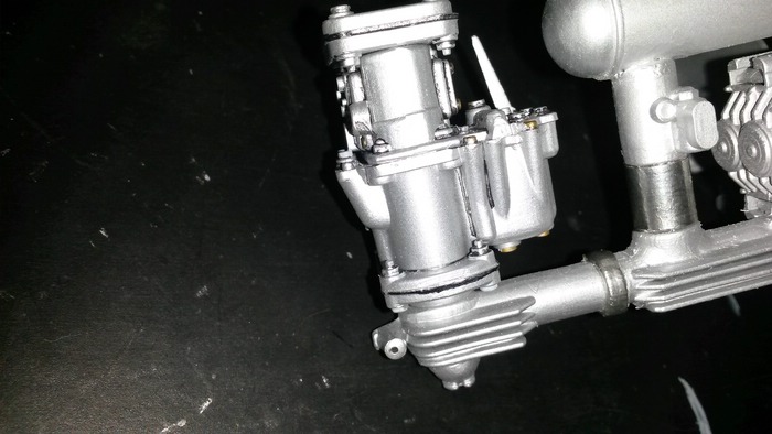

Kleines Motoren update:

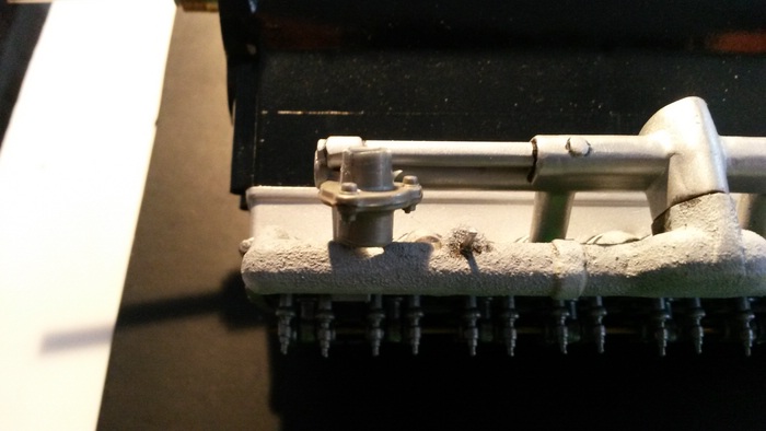

Bei meinem Auslass Krümmer waren die Zapfen die die Flansche für die Abgasschläuche aufnehmen abgebrochen. Daher hab ich die Zapfen durchbohrt,und an den Krümmern an passender Stelle 2 Löcher gebohrt. 2 Drahtstifte eingeklebt, und Schwupps, hab ich wieder 2 schön festsitzende Aufnahmen.
Der Vergaserblock samt Kompressor und neuem Lufi:
Makroaufnahmen sind so gnadenlos grausam......In der Totale bei mir auf dem Tisch schaut das alles nicht so Brutal aus.
Die 2 Flansche bekammen noch eine Dichtung aufgemalt.
Ausserdem hab ich mir eure Kritik bezüglich des Abgas Krümmers zu Herzen genommen und ihn Farblich entschärft. Hab den mit grau grundiert und mit Ölfarbe trockengemalt. Auch die Schraubenköpfe sind nicht zu Hundert Prozent Orginal. Aber ich möchte da einfach ein paar Farbakzete setzten damit das Auge schön was zu schauen hat. Die Nietenzähler unter euch: Bitte verzeiht es mir ;)
Wie gefallen euch meine Zündkerzen?

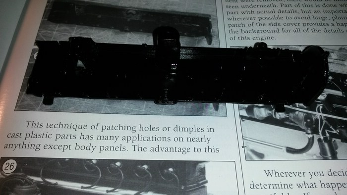

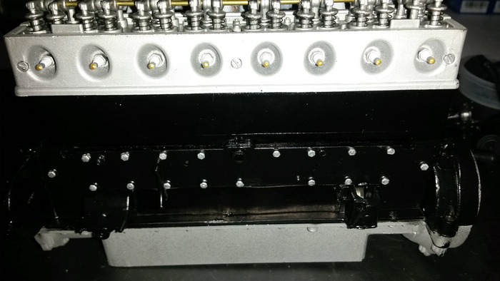

Der erste Nietenzähler meldet sich. Bitte das Schwarz des Motorblocks auch an der Unterseite weiterführen. Also unterhalb der Kurbelwelle. Lass dich da nicht von den Pochermässigen Trennungen stören. Der Nachbau der Krümmerflansche ist sehr gut gescratched, ebenso die Bemalung der Zündkerzen. Die Kompressor-Vergasereinheit sieht sehr sauber aus, fast zum Niederknien
I got my eyes on you!! :abhau:
85

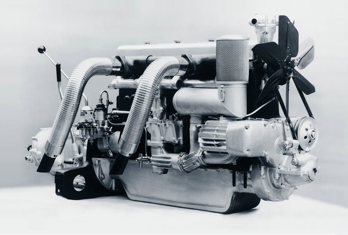

Sonntag, 18. Mai 2014, 19:49
Hi Michael.
Cool das dir meine Arbeit zu gefallen weiß :ok: Das Motiviert mich.
Aber ich mag nicht Klugscheißen, ich weiß ja das du da absolut Fit bist in solchen dingen, aber laut meinen Unterlagen ist das schon Korrekt mit dem Guss farbenen Motorblock. Ich lass mich aber gern belehren. Hatte den nämlich zuerst in schwarz. Aber auf Orginal Fotos ist der auch nicht ab da schwarz Lackiert.... :nixweis: Ich werde es so lassen?!
Schau mal:

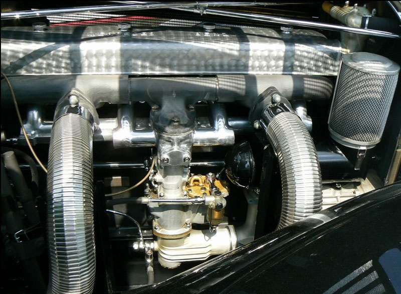

mich wundert das Du die Flansche erst nach der Alterung anbringst, das ist doch alles ein Teil / ein Guß.
88
Sonntag, 18. Mai 2014, 20:44
Meinst du? Für mich schauen die aus wie nachträglich,also nach dem Guss des Krümmers angebracht worden....
Voraldingen sind die Teile auf den Fotos die ich habe fast immer Hochglanz Poliert, und der Krümmer so ein wenig Veranzt. Ob die den Grauguss von damals so auf Hochglanz kriegen konnten ?
Wie auch immer, die Dinger sind dran und glänzen. Also nicht schlimm ob davor angebracht oder danach :cracy:
Allerdings hab ich grad auch Fotos gesehen wo die auch schon mit angegossen sein könnten. Wäre jetzt eigentlich schon Logischer :nixweis: Naja. Ich bin ja jetzt nicht so der überkenner Klassischer Fahrzeuge.
Gibt's vielleicht Lektüre die nur für den 500K+540K abhandelt?
89
Sonntag, 18. Mai 2014, 21:02
Mist! Die Dinger waren wirklich aus einem Stück .... :pinch:
2:0 für Marek...
