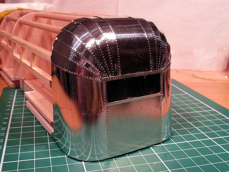

Auch die dunkle Scheibe kommt echt gut! Respekt!

...und das sieht sehr gut aus mit den schwarzen Scheiben.

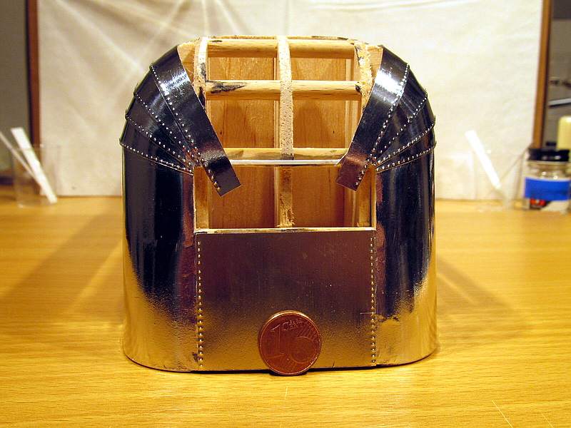

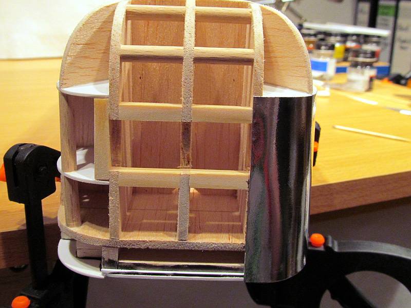

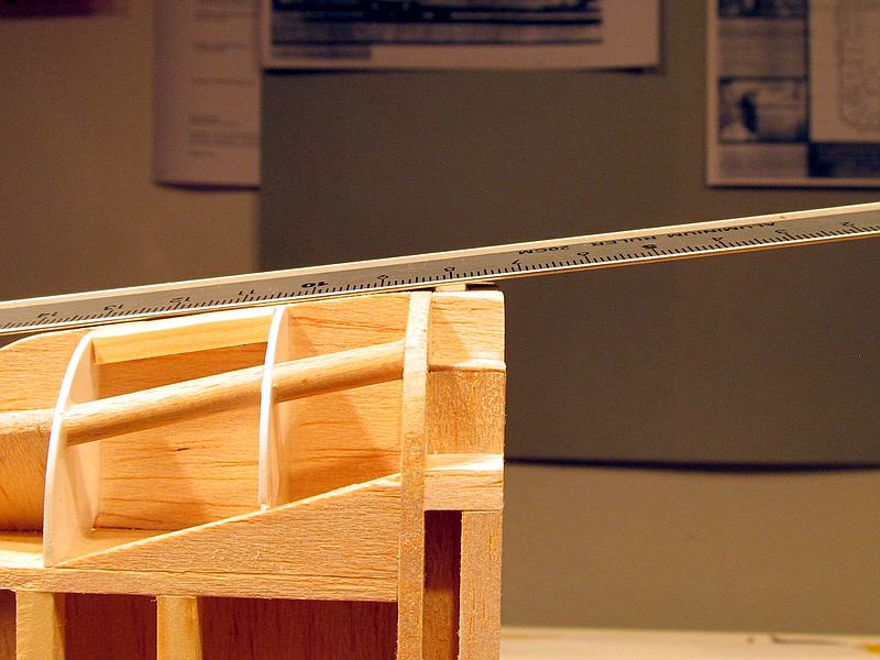

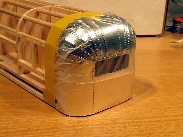

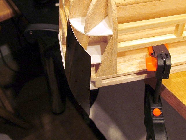

Um die Frontseite vor Beschädigungen zu schützen, habe ich sie in Folie eingepackt

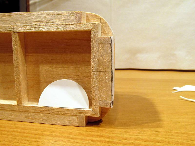

Gut, alles mehrmals zu kontrollieren. Hier muss unterfüttert werden

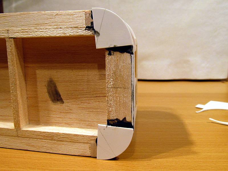

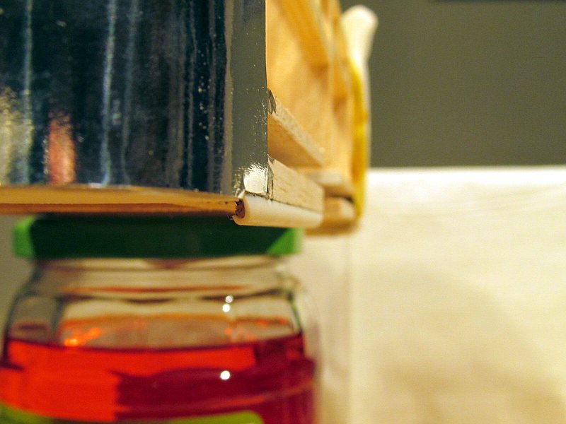

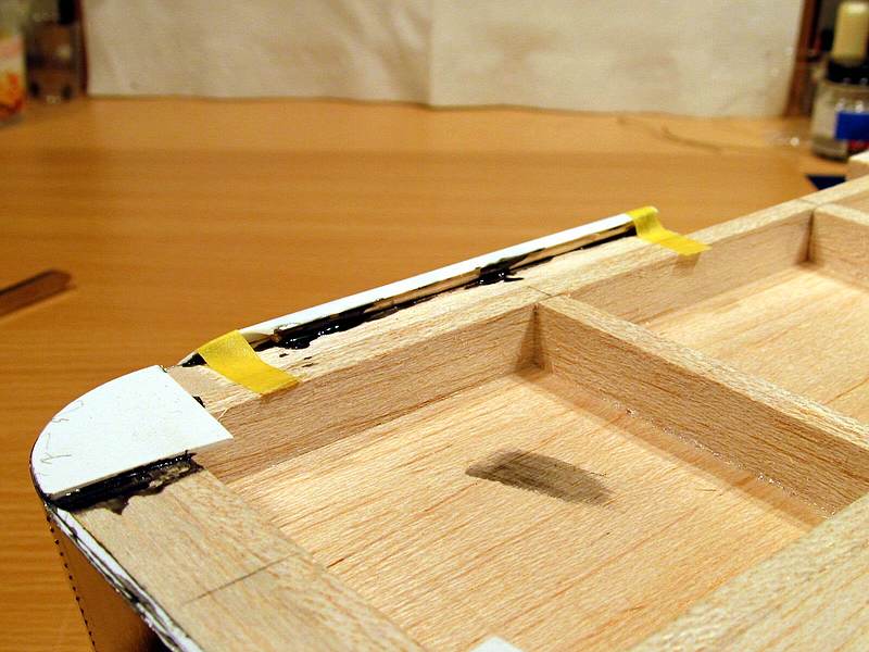

Um der Verkleidung auch unten rum Stabilität zu geben, klebe ich Viertelkreise ein
So sieht das dann aus
Mit GAP verklebt und mit zwingenden Argumenten ist das in fünf Minuten erledigt

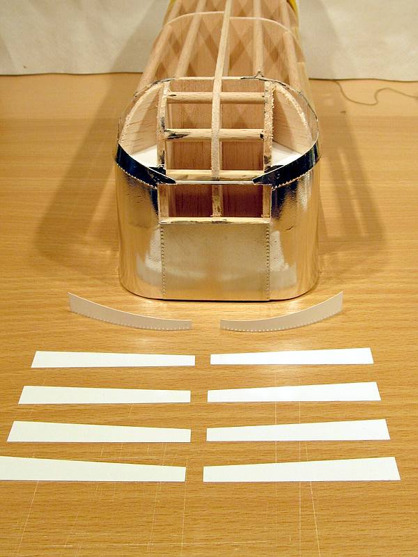

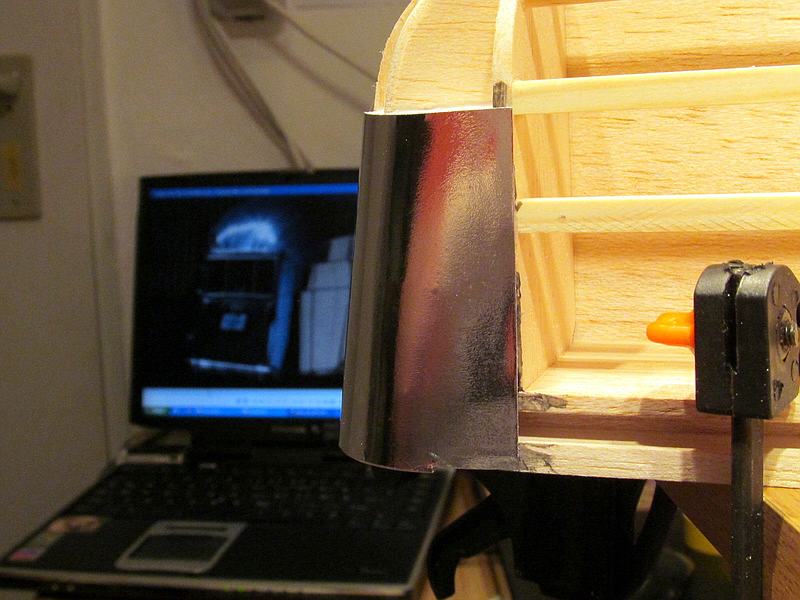

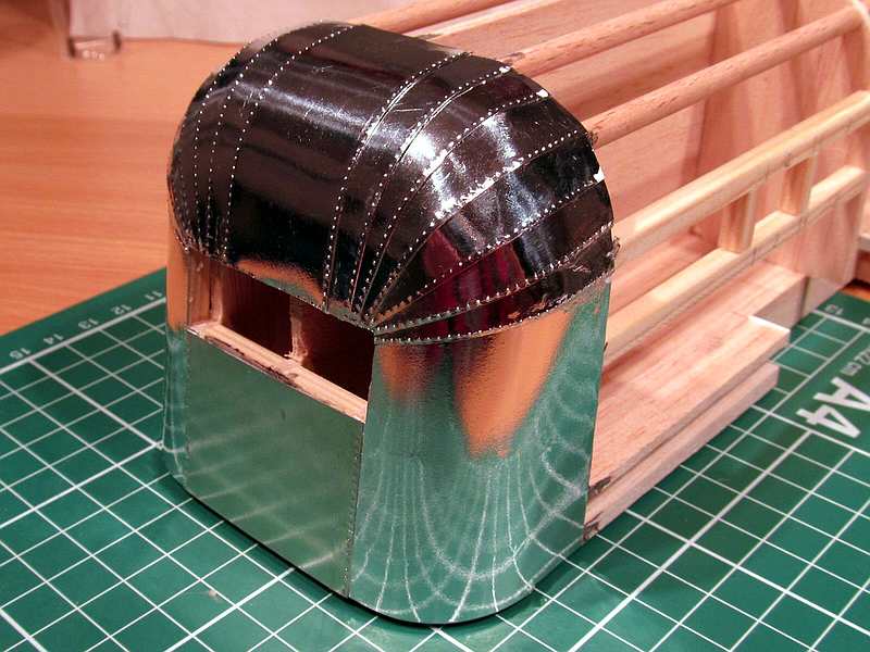

Die Bleche für die hinteren “Ecken” sind geschnitten
Dann das rechte Teil verchromt. Hier kommt ab sofort neue BMF UBC zum Einsatz. Ein merklicher Unterschied zur “alten” ist, dass sie weniger spröde ist und also nicht so leicht einreißt und offensichtlich auch besser klebt
Und ausgeschnitten
An der Rückseite angeklebt
So sieht das von innen aus
Das beste Werkzeug, was man sich zum Festhalten vorstellen kann

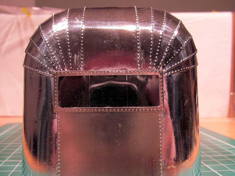

Einmal um die Ecke gesehen, von links . . .
. . . über die Mitte . . .
. . . nach rechts
. . . to be continued

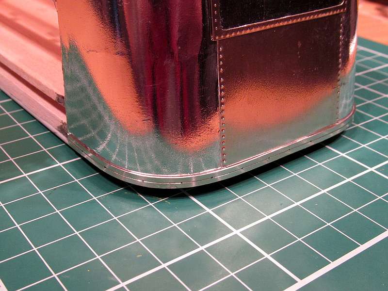

70
Sonntag, 6. Juli 2014, 10:15
Howdy Modelers :wink: ,
zu allererst möchte ich einen Nachtrag nachreichen. Am Freitag hatte ich nicht viel Zeit. Deshalb hier und heute:
Happy Birthday Wally Byam "Mr. Airstream". Er wäre am 04.Juli 118 jahre alt geworden

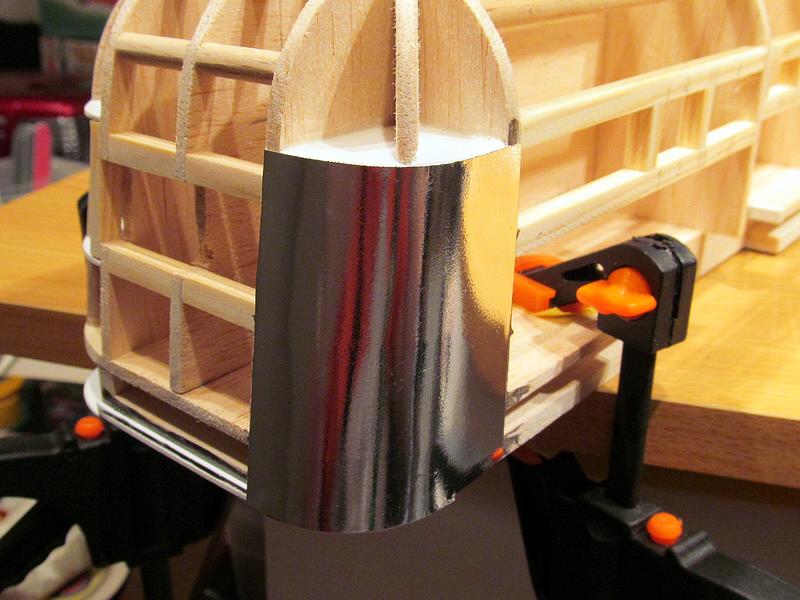

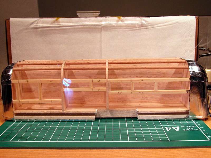

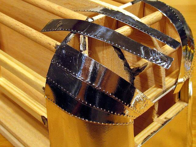

Das Mittelteil unterhalb des Fensters ist zugeschnitten und wird nun unter Spannung mit BMF bezogen
Dann kam, was kommen musste. Da ich ja nun schon soviel Erfahrung an der Stirnseite gesammelt hatte, war doch klar, dass das Heck ein Spaziergang werden würde. Ein Klacks, mal eben. Also fröhlich drauflos beplankt. Das Ganze nur, um festzustellen, das so was auch bei mir nicht funktioniert. Was ich schon einigen hier als Tip mitgegeben habe :”In der Ruhe liegt die Kraft” gilt natürlich auch für mich.
FEHLER:
- Unterkonstruktion etwas unsauber und ungenau gebaut
- Beplankung viel zu breit geschnitten
Beide Fehler zusammen ergeben Knicke im Radius und schief verlaufende Bleche
FAZIT:

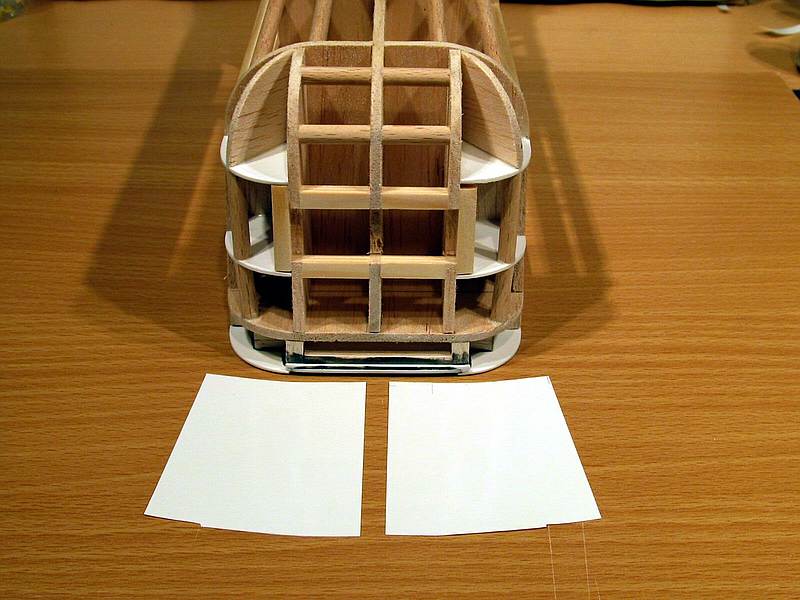

Alles wieder runter und vernünftig und sauber gearbeitet, ein kompletter “Arbeitstag” Verlust
Der erste Schritt: die Bleche alle erstmal auf Mass geschnitten. Allerdings reicht es mir für heute, nächste Woche geht’s weiter
Matze

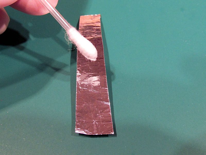

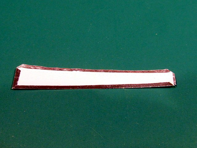

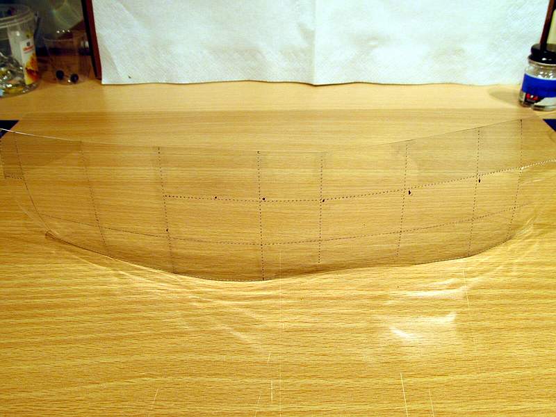

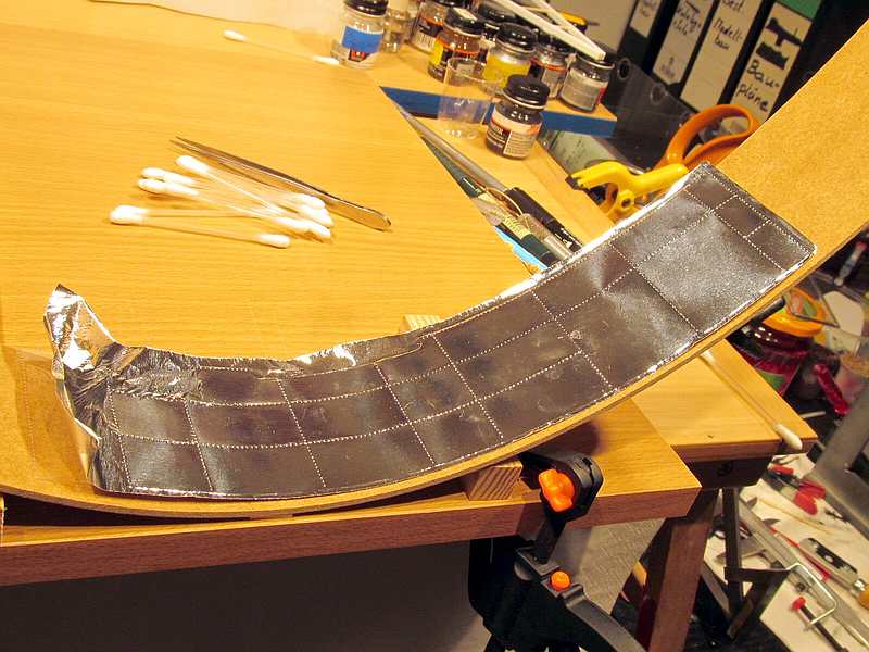

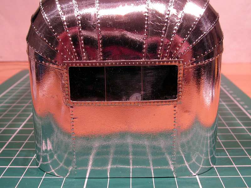

Nachdem ich nun sowieso die gesamte obere Heckverblechung neu machen muss, dachte ich mir, es wäre vielleicht interessant, die Verchromung und Verarbeitung der einzelnen “Bleche” zu beschreiben. Also, nachdem ich die “Bleche” ( Sheet ) alle auf Mass geschnitten hatte, habe ich ein entsprechend großes Stück BMF ausgeschnitten und mit der klebenden Seite nach oben gelegt

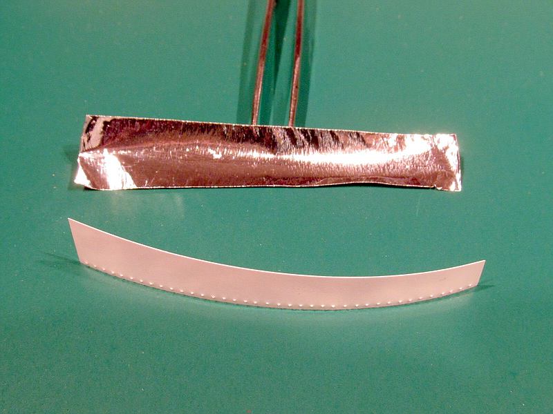

Das Sheet lege ich nun kopfüber auf das BMF
Nachdem ich beides leicht zusammengedrückt habe, drehe ich das Sheet wieder um

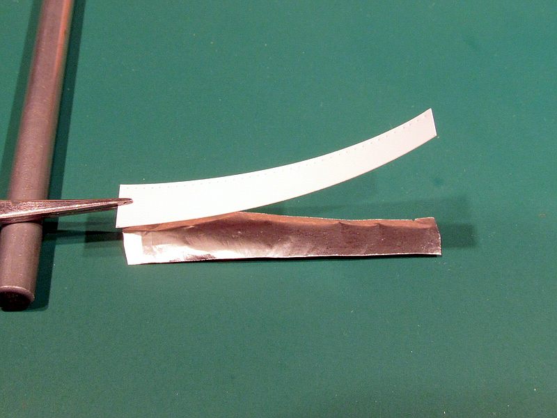

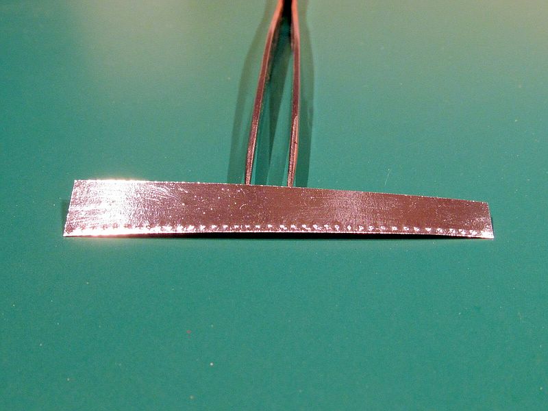

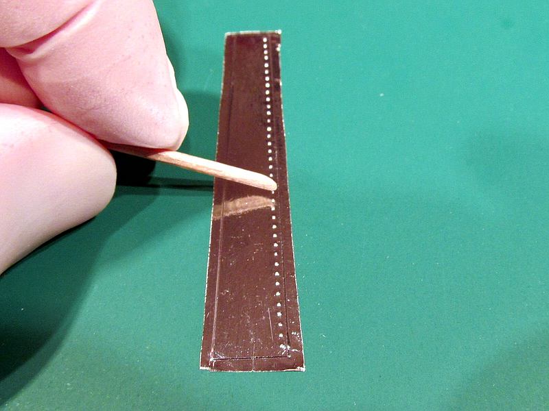

Mit einem Wattestäbchen drücke ich die BMF aufs Sheet und streiche es glatt, auch an den “Nieten”
Dann kommt der abgeschrägte Zahnstocher zum Einsatz, mit dem die Konturen der “Nieten” herausgearbeitet werden

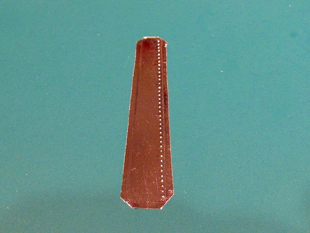

Das BMF wird an den Ecken abgeschnitten und das Sheet wieder umgedreht
Dann wird das überlappende BMF um die Kanten geschlagen und angedrückt
Das ist das fertige “Blech” bereit zur Montage. Das Ganze mal eben 12 x gemacht und schon können die oberen Rundungen verblecht werden
Matze

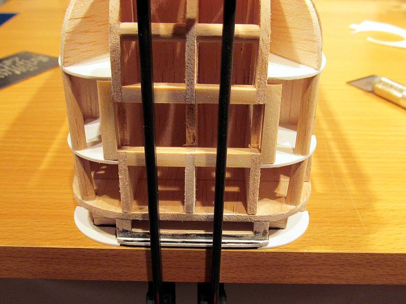

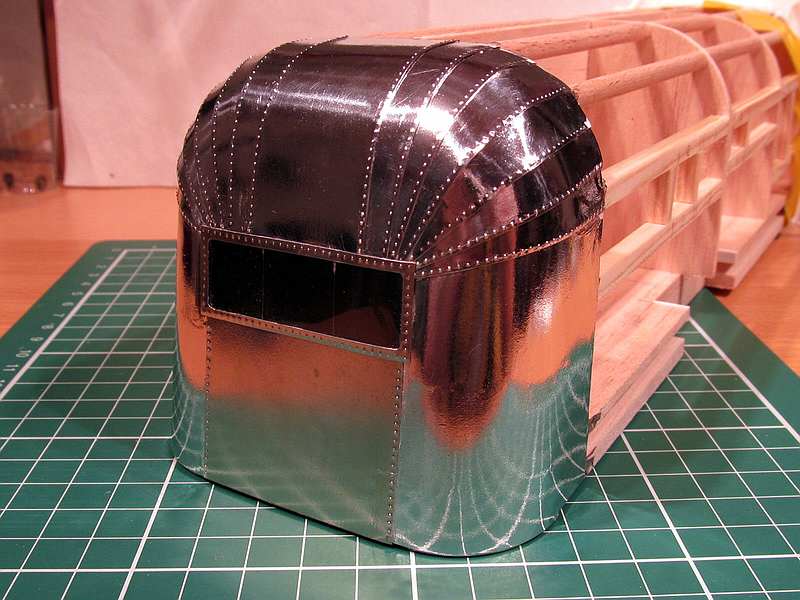

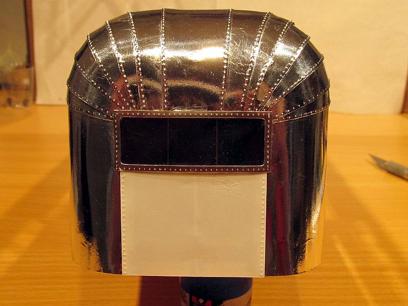

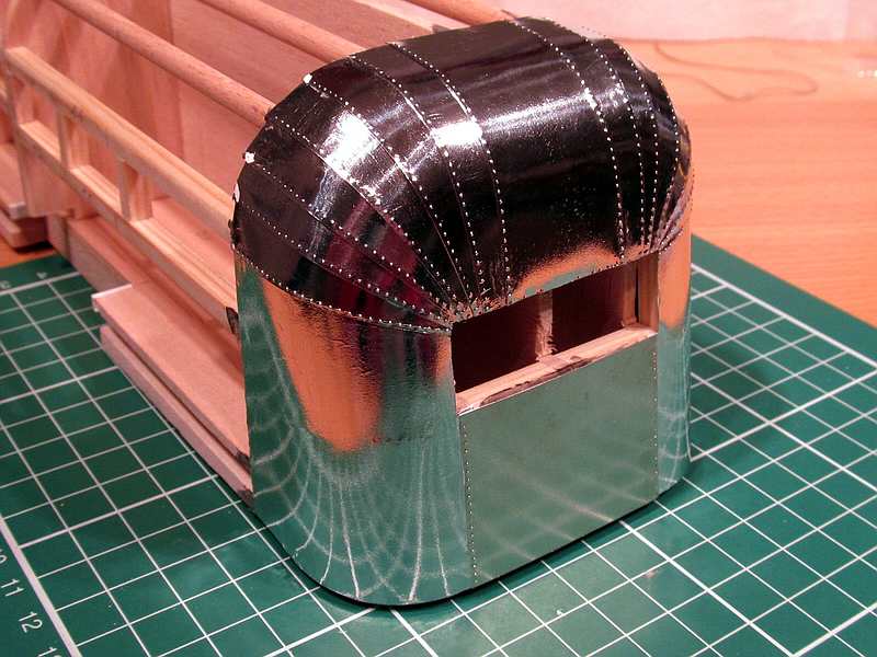

nachdem die Heckverkleidung leicht mißraten war und ich die "Kuchenstücke" alle nochmal neu angefertigt habe, gibt es heute good news. Das Heck ist, bis auf das Fenster, fertig. Mehr habe ich aber bei der Hitze nicht geschafft ( + Schulterzerrung und Erkältung):

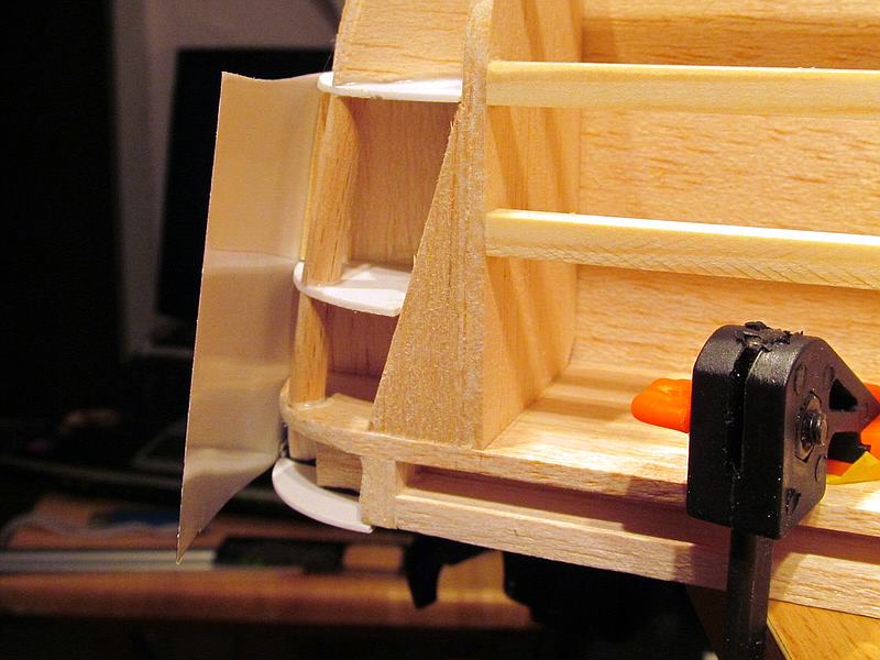

Die ersten “Bleche” sind montiert. Dadurch, dass sie alle gleiche Abmaße haben, ist das gleichmäßige Ausrichten einfacher. ( Ach ja, sorry, aber dieses cent-stück wollte auch mal wieder mit aufs Photo :pfeif: )
Etwas, was ich bei der Frontseite nicht bedacht hatte ist, das sich das Material aufbaut und ein dickes Paket ergibt. Da musste immer wieder etwas unterfüttert werden
Heckseite ist fertig, hier von hinten links
Von hinten rechts
Und weil es so schön aussieht, auch nochmal gerade
Matze

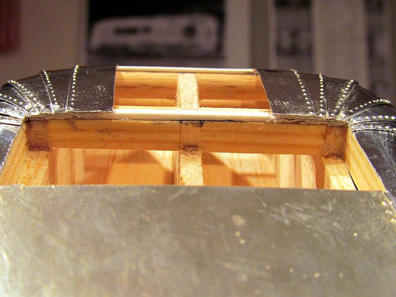

Heute habe ich das Heckfenster gebaut. Die Vorgehensweise ist die Gleiche, wie beim Frontfenster, deshalb spar ich mir die Erklärung
Dann habe im Bereich hinter den Rädern den unteren Abschluß hergestellt
Eine Stoßstange bekommt der SOTR auch noch
Den Abschluß habe ich aus einem 5 mm Rohr gemacht. Dazu habe ich das Rohr auf die entsprechende Länge gesägt und dann mittig geteilt. Danach habe ich mit Unterstützung eines Schaschlikspießes und GAP befestigt

(un) glückliche Umstände führten dazu, das ich etwas mehr Zeit in der Werkastatt verbringen konnte, wie gewohnt. Deshalb gibt es heute ein Zwischenupdate:

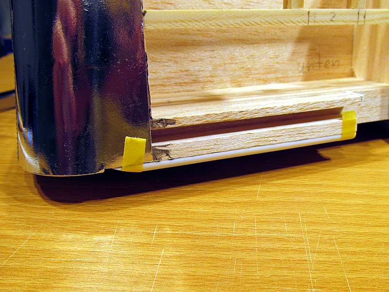

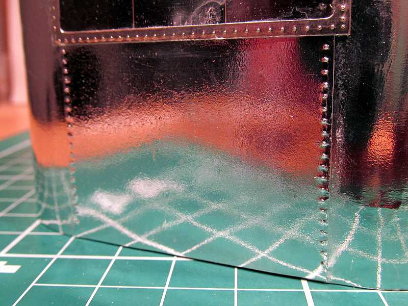

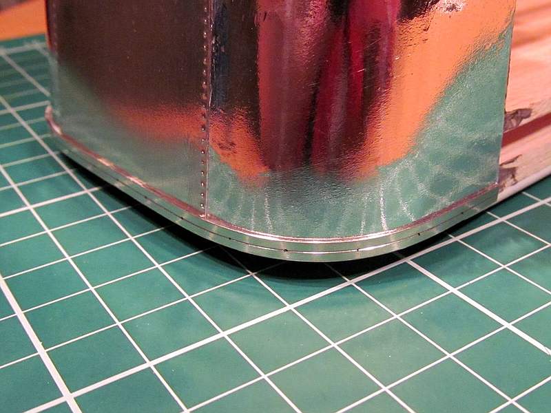

Ich habe die untere Abschlußleiste am Heck gemacht. 0,5 mm dickes Sheet mit Fugen alle 1,5 mm
Da ich nur 1 Fuge brauche, ist die Leiste also 3 mm hoch

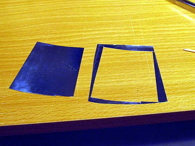

Dann wollte ich an der Frontseite weitermachen und die unteren seitlichen Abschlüsse vor den Rädern machen. Und dann winkt mir da fröhlich eine dicke Blase unterm BMF entgegen. Der Versuch, das durch einschneiden und einlaufen lassen von SK zu reparieren, kann getrost als gescheitert angesehen werden. Wie sagte schon “die Braut” in Kill Bill: “Uuh, blöde Idee.”
Zuerst dachte ich noch, ich könnte die Platte retten, indem ich nur die BMF runterreiße, aber da wo der SK seine Arbeit getan hatte, war nix mit entfernen, also habe ich die komplette Platte noch mal neu gemacht
Sowas übt ungemein und diesmal habe ich ja auch die “neue” BMF UBC benutzt und unter Spannung aufgeklebt. Mal sehen, wie die Sache nächste Woche aussieht

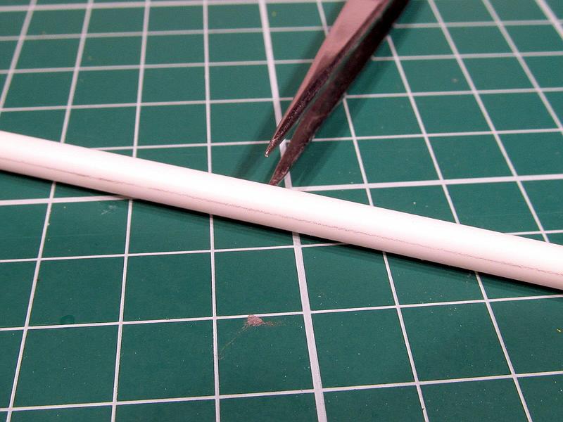

Ach ja, ich wollte ja die seitlichen Abschlüsse machen. Dazu muss ich wieder ein 5 mm Rohr längs teilen. Ich dachte, es wäre interessant, wie ich das mache. Yeah, durchsägen, is klar, aber wie finde ich die Mitte längs auf dem Rohr? Ich spann es in den Schraubstock ein und wische vorsichtig mit einem Bleistift über das Rohr
So sieht das dann aus und ich kann mit dem Messer das Rohr halbwegs exakt teilen, aber dazu dann nächstes mal mehr

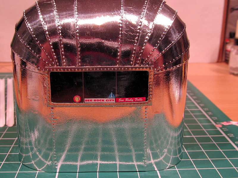

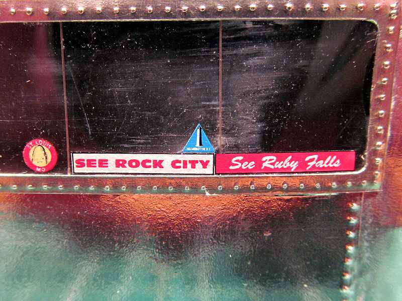

Bevor es dazu kommt, noch eine Baustelle. Nachdem ich die neue Platte verklebt hatte, fiel mir auf, dass das Fenster unten etwas zuviel SK abbekommen hatte. Da er sich nicht einfach entfernen ließ und ich das Fenster dieses mal nur mit Beschädigungen anderer umliegender Teile hätte entfernen können, kam mir der Gedanke, den Fehler zu kaschieren
Wozu hebt man schließlich alle möglichen Decals auf, wenn man sie nicht auch irgendwann benutzt?
So gibt es eben “Aufkleber” bereits besuchter Orte auf die Scheibe. Man möge mir diesen Dilletantismus verzeihen

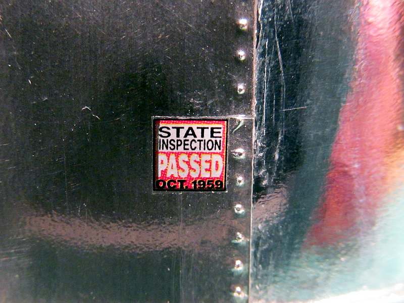

Am Heck habe ich schon mal die Abnahme zum Strassenverkehr bestätigt, obwohl der SOTR noch nicht mal auf eigenen Rädern steht
Geprüft im Oct. 1959

der einzige platz, wo superkleber hingehört, ist die tube, in der man ihn gekauft hat...
Tjaaa, ist wie immer im Leben eine Frage der Dosierung. In diesem Fall etwas zu viel.

Man kann es schlecht erkennen, aber an der Seite des SOTR steht das Seitenblech. Ich versuche es aus transparentem Material ( 0,13 mm ) zu machen. So wie ich denke, vereinfacht es die gesamte Fensterproduktion. Ich muss nicht fünf Fenster einzeln anfertigen, sondern “nur” die Rahmen

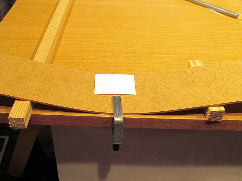

Hier wird der Ausschnitt für die Räder festgelegt

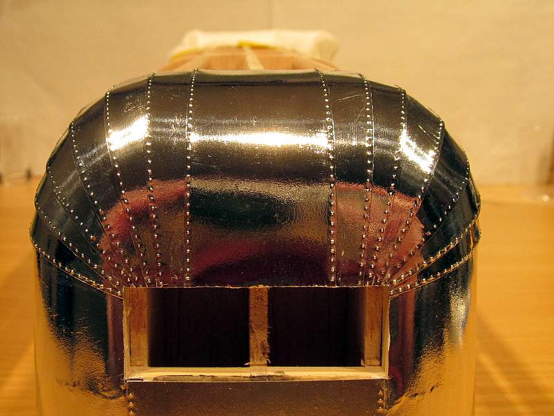

Die fertig “genietete” Seite ( NEIN, ich hab nicht mitgezählt ) mit einigen Markierungspunkten
Da sich bewährt hat, das BMF unter leichter Spannung aufzukleben, muss ich mir etwas einfallen lassen, dieses große Seitenteil in gebogenem Zustand mit BMF bekleben zu können. Da ich nur zwei Hände habe, die Hilfskonstruktion weder auf die Platte geschraubt, noch geklebt werden darf - kann - soll, habe ich einen Draht um den ca. 3 mm dicken Möbelrückwandstreifen gelegt und unter Spannung verrödelt
Es ist zwar eine echte Fummelei und alle Materialien zeigen sich nicht sehr kooperativ, dennoch mit Geduld und Spucke und einem Einriss - zum Glück auf einer Fensterfläche - ist diese Arbeit nach 1,5 std. Geschichte ( länger hätte der SOTR auch nicht sein dürfen, sonst hätte ich irgendwo was anstückeln müssen, noch eine Sache, die ich nicht bedacht hatte, puhh )
Angeklebt habe ich das Seitenteil mit GAP. Die Fensterflächen müssen jetzt noch geöffnet und Fensterrahmen hergestellt werden
