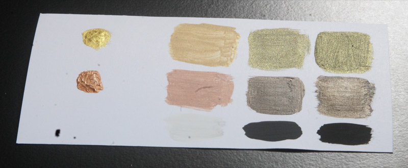

Wo ich gerade nochmal die Metallic-Taster sehe (waren doch Metallic-Pigmente?): Du könntest auch mal versuchen, die in Schwarz (bzw. Anthrazit) statt weißer Masse zu mischen, das könnte einen tieferen Farbeffekt geben. Aber wahrscheinlich hast du die ja so wie sie jetzt sind schon in dein Wunschfarbschema fest eingeplant. Also sieh es als Vorschlagsexperiment, falls du von Gussversuchen noch nicht genug haben solltest :ok:

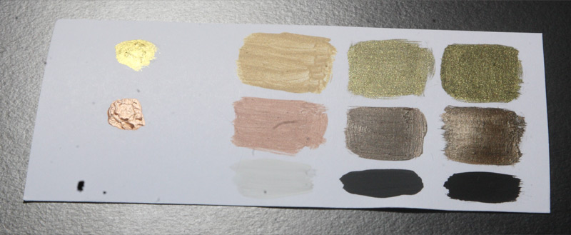

Mit "metallic" meinte ich auch nur den Effekt, nicht die Chemie. Der Begriff "non-metallic metal" ist übrigens schon belegt, das meint dann die statische Darstellung (Fake) von Metallglanzeffekten auf Figuren mit normaler Farbe, wie es z.B. auch in Gemälden (Der Mann mit Goldhelm z.B.) gemacht wird.
Hier mal was ich mit der dunkleren Basismasse meinte. Ich hab natürlich nur Acrylfarbe genommen, optisch passiert aber vermutlich genau dasselbe.
Links jeweils die eingemischten Pigmente (Gold und Kupfer), am unteren Rand die Mischbasis (Weiß, Anthrazit, Schwarz), fotografiert mit wanderndem Licht. Die Pigmente wurden in die Farbe gemischt, nicht übermalt.
Die Mischung mit Weiß entspricht ziemlich dem was ich bei dir auf den Bildern erkennen kann, und es wirkt aus allen Richtungen nur pastell matt. Bei Schwarz kommt der Metalliceffekt dagegen am besten raus. Ich denke mal, die weißen Pigmente überstrahlen einfach den Glanzeffekt,
konkurrieren sozusagen, und man braucht einfach den dunklen Kontrast für die changierende Wirkung im Licht.
Ob du da überhaupt die ausreichende Menge Pigmente reintun kannst oder ob die total untergehen, und wie schwarz du die Basismasse überhaupt bekommen kannst, weiß ich natürlich nicht. Da kommts dann wieder auf die Chemie an, die Zugabemengen sind ja begrenzt. Aber einen Versuch wär's vielleicht mal wert, ob sich da bei dunklerer Masse was verbessert.
Gruß Jochen
