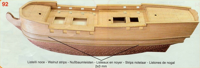

Hier stellt sich mir mal wieder ein Problem mit der Bauanleitung. Die KWL soll in 38mm Höhe sein.
Bei mir sehen aber 38 mm dann aber anders aus.
Jetzt habe ich mal noch zwei KWL's angelegt. Die Oberste würde dem Bild der Bauanleitung entsprechen. Die mittlere habe ich nur mal so angelegt (10mm höher wie in der BA angegeben).
Wo sollte ich den nun die KWL annehmen? ?(

hi Norbert, für mich sieht 38 mm durchaus korrekt aus! ich würde die KonstuktonsWasserLinie aber erst einmal mit Bleistift anzeichnen!
den Verlauf der Planken dann an den Barkhölzern ausrichten, bzw auf die Wales achten!
wird hier ganz gut beschrieben!
https://knightdreamers.com/HomePage/Ships/09b.htm
LG der roland

Ich kann mich Roland nur anschliessen, die 38 mm sind ok.

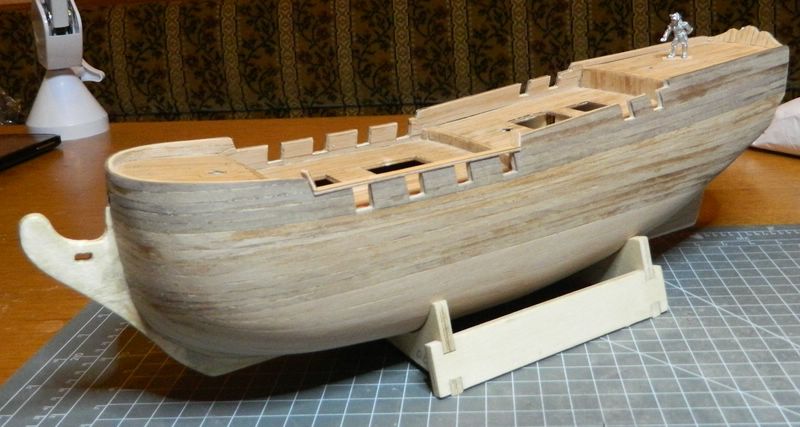

Sonntag, 3. August 2014, 20:59
hier ein neues Bild des Beplankungsfortschritt.
Jetzt aber erst noch Leisten bestellen, da die Menge wohl ab 53 mm berechnet war.
Zwischendurch habe ich mit der Decksbeplankung begonnen, da das Beplanken ganz schön lang dauert.

Zuerst habe ich mich gefragt, warum Du das Deck mit der vorhandenen Beplankung nochmal belegen willst.
Aber Dein Ergebnis spricht für sich. Alles richtig gemacht.
Dein neues Verlegemuster sieht um Längen besser aus.

Danke Ray.
Die Decksoptik hat mich schon beim Auspacken gestört.
Heute ist mein Holz angekommen, so das ich weiterbeplanken kann.

Vor Allem auch korrekt in Butt-Shift-Verfahren verlegt und nicht so geziegelt wie das Originaldeck.
Bestens! Mir gefällt es ebenfalls deutlich besser. :ok:

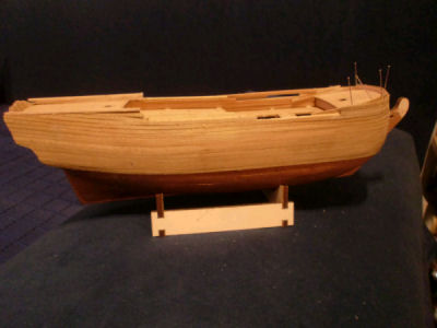

Sonntag, 1. Februar 2015, 20:41
endlich bin ich mit der zweitbeplankung fertiggeworden. Sie wurde geschliffen, aber noch nicht weiter behandelt.
Die Decks wurden zuende beplankt und die Geschützpforten ausgesägt.

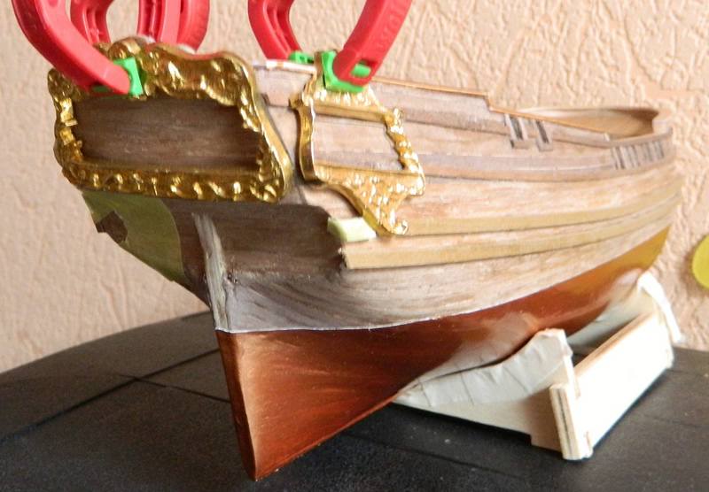

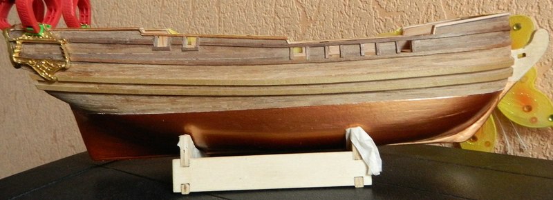

Die Reling wurde fertiggstellt, das Unterwasserschiff habe ich nur in Kupfer gestrichen, da ich mir das Beplanken mit Kupfer noch nicht zutraue. Beim nächsten Schiff.
Weiter habe ich auch noch die Barkhölzer angebracht. Da musste ich aber tricksen, da die Fotos und die Bauanleitung nicht übereinstimmen (Unterschiedliche Höhen und abstände).

Handwerklich wirklich gut geworden, aber praktisch sieht die Linie des Schiffes doch irgendwie komisch aus. Aber wenns so muss, muss es so.

Donnerstag, 26. Februar 2015, 18:18
Hast du die Linie des schiffes auch so wie hier im Baubericht?
nein, habe ich nicht. Hat mir von der Optik her nicht zugesagt.
Die Linie sieht für meinen Geschmackt etwas zu unharmonisch aus.
Ich habe die Wasserlinie zum Heck hin etwas angehoben. Dadurch ist
die zweite Beplankung auch nicht so ganz, wie sie eigentlich sein soll.
Ich füge mal ein Bild ein.
