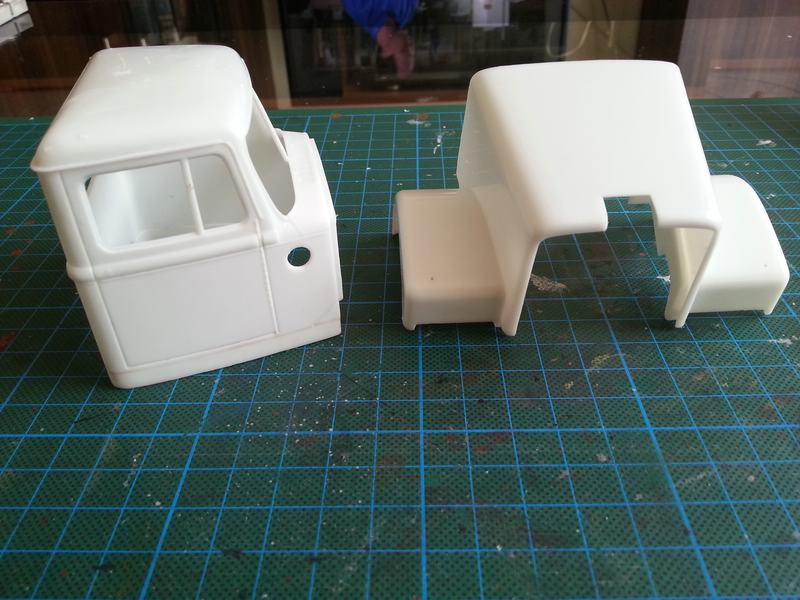

Hallo Zusammen,
Ok Norman, einen Versuch wäre es dann ja wohl mal Wert.

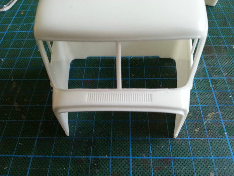

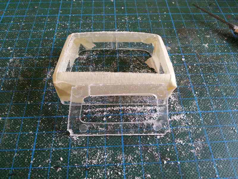

Ich habe aber, damit mir beim Warten auf die Farbe, nicht so langweilig wird auch noch zwei Dinge vorbereitet. Zum einen habe ich den Glaseinsatz etwas überarbeitet,

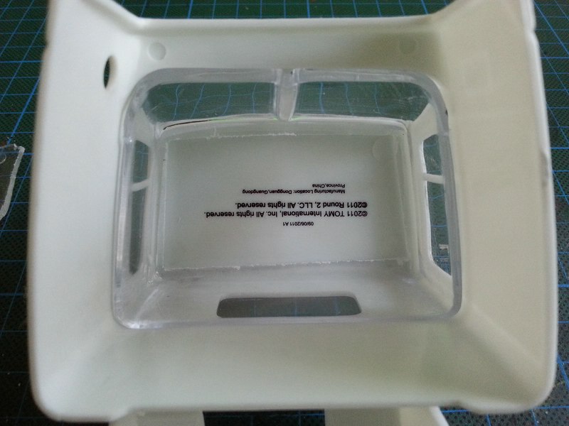

hier wurde das Loch in der Mitte vergrößert, dazu wurde mit Kreppband abgeklebt und an dessen Kanten entlang gesägt.
Der Sinn darin ist einfach, das hier später eine Pappe eingeklebt wird, die dann so etwas wie einen Dachhimmel simuliert, allerdings nicht ganz so aufwendig wie beim Ford, etwas gerader gefeilt wurde auch noch. Auch in der Kabine wurde diese Beschriftung und die Auswerfermarken entfernt, bzw. verschliffen.

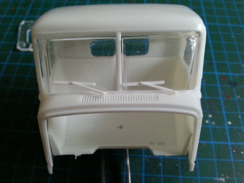

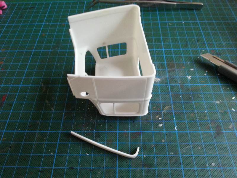

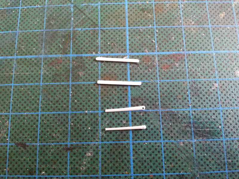

So beim näheren betrachten der kleinen Kabine, haben mir die angespritzten Scheibenwischer immer weniger gefallen. Da sie ja nun doch sehr klein sind, wird es wieder schwierig werden sie zu bemalen, auch mit den Scheibengummis gibt es da immer wieder Probleme, die ich schon beim Kenny und auch beim Ford hatte. Also ab damit hinweg gefegt, aber vorher noch je ein 0,6mm Loch gebohrt, damit man weiß wo die neuen hinkommen, und die Masse abgenommen, hier waren es 1,4cm für den Wischer und 1,3cm für die Wischerstange.
Nun habe ich mir aus 0,5mm Sheet zwei Wischer geschnitten, 1,4cm lang und ca. 1mm breit, die Enden wurden dann noch abgerundet. Die Wischerstangen sind aus einem gezogenen Gussast, also hier die Enden, da wo er etwas dicker ist, dann auf 1,3cm abgelängt und ein 0,6mm Loch in den dickeren Bereich gebohrt.
Die Wischerblätter wurden dann mit einem kleinen Stück Kreppband fixiert und die Wischerstangen wurden angeklebt. Nachdem der Kleber ausgehärtet war, wurden noch kleine Stücke vom Gießast in die Löcher geklebtund gekürtzt, sie dienen später dann der Verbindung zur Kabine.
Zu guter Letzt kam dann noch die Probe ob alles passt und die richtige Größe hat und so sah es dann an der Kabine schon mal aus. So gefällt mir das schon mal viel besser als das was da vorher war.
So das war es dann erst mal wieder zum Thema, mal sehen was mir noch so alles einfällt, bis die Farbe kommt...

Also die Scheibenwischer sind echt genial, :respekt: :dafür: Mir gefallen die super. :ok:

Den Umbau der Scheibenwischer hat sich auf jeden Fall gelohnt....sieht um Welten besser aus.

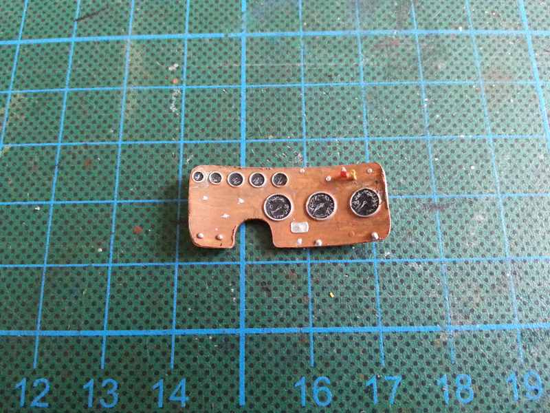

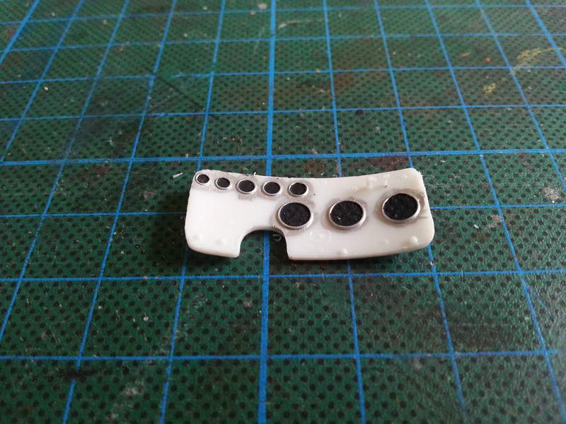

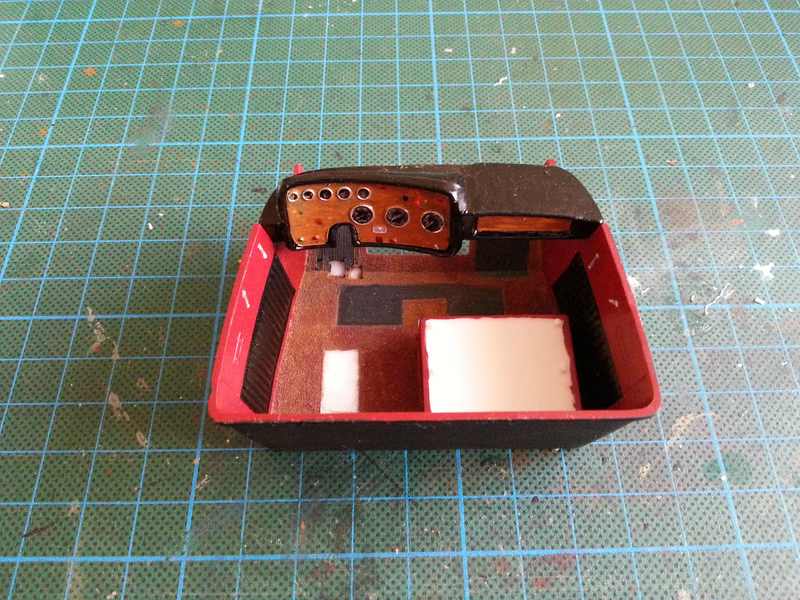

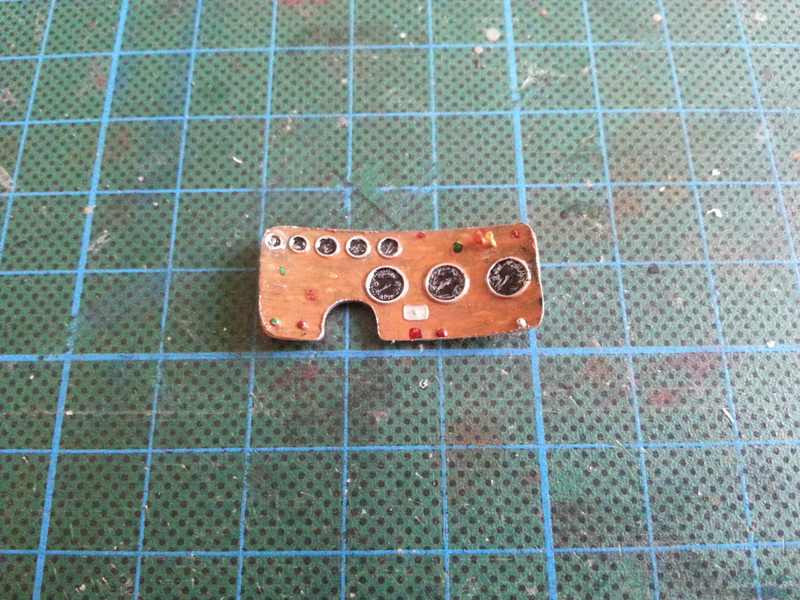

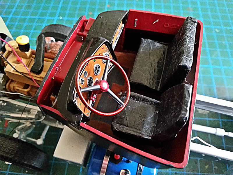

Aber zum Thema, als erstes habe ich mich um die Instrumententafel gekümmert, schön an diesem BS ist, das es ein extra Teil ist, so muss man nicht immer mit dem ganzen Instrumentenboard herum hantieren.
Also wurden erst mal die silbernen Ringe um die Instrumente gemalt und danach dann die schwarzen Innenflächen.

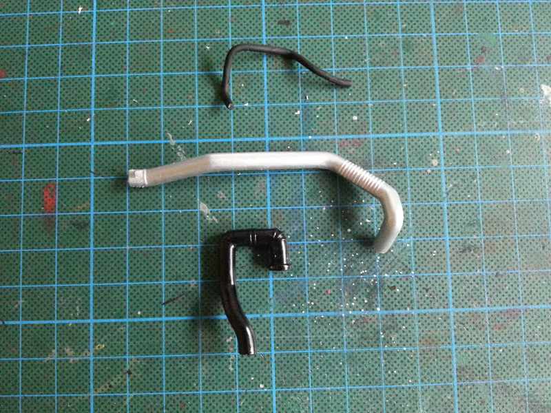

Dann haben die US-Trucks meistens einen roten, sowie gelben Hebel am Armaturenbrett, die wollte ich auch an meine haben. Hierzu wurde zwei dünne Stücke Gießast zurecht geschnitten und eine Seite abgeflacht. Das habe ich mit einem über einer Kerze erhitzten altem Messer gemacht, anschließend angeklebt und das ganze Board mit matt Braun bemalt.
Nach dem dann alles trocken war, wurde noch ein paar Feinheiten heraus gearbeitet, wieder trocknen lassen und zum Abschluss kam noch eine Schicht Klarlack drüber. Ok das letzte Foto dazu ist nicht so gut geworden, sieht im Original besser aus.

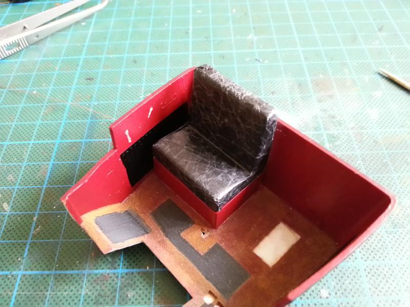

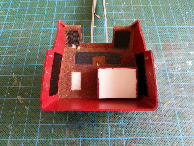

Zwischenzeitlich habe ich mich dann dem Innenraum zugewandt, hier wurden zuerst die Gummimatten mit Anthrazit matt 9 bemalt, danach wurde in kleinen Felder der Boden mit sm 331 Purpurrot bemalt und gleich darauf mit Mehl bestäubt. Der restliche Innenraum bekam dann die gleiche Farbe.
Nachdem dann heute Morgen alles gut trocken war, wurde der Boden noch mit stark verdünntem matt Braun und einem ganz leichten Tick matt schwarz über gemalt, auch das Unterteil der Sitzbank wurde nun eingeklebt.
Hier mal zu Probe mit dem aufgelegten Armaturenbrett...
Als nächstes werden dann Lenkrad, Lenksäule, Sitzbank und Fahrersitz fertig gestellt. Nun ja mal schauen was der Sonntag noch so an Fortschritten bringt. Meine Farbe für die Kabinenlackierung ist auch noch nicht da, also weiter mit Kleinkram, oder so!

Also die Instrumententafel sieht wirklich sehr gut aus, gefällt mir wirklich sehr, eingebaut hat diese sogar optisch eine leichte Holzmaserung möchte ich sagen. Das sieht stark aus. :ok:

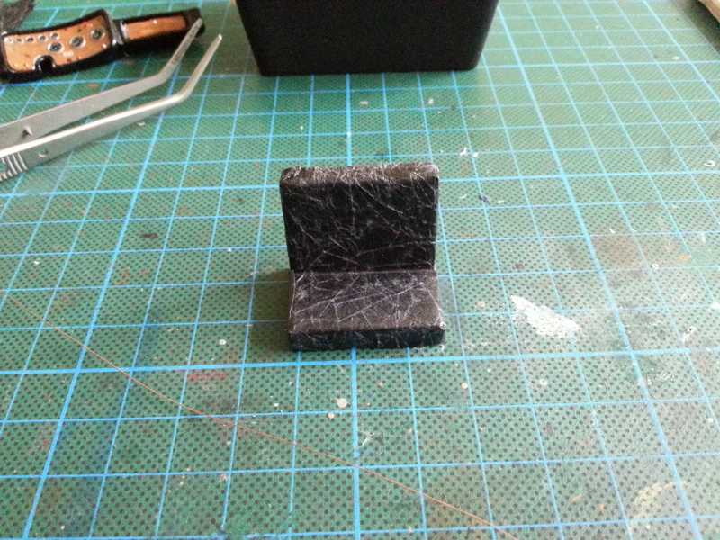

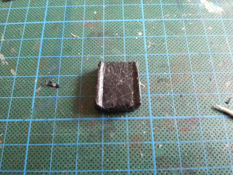

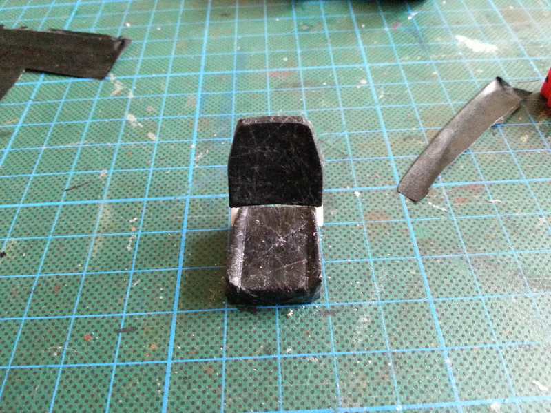

Dazu habe ich mir zuerst die Sitzbank vorgenommen, wenn es schief gehen sollte, ist eine Reparatur nicht so schwierig. Da ich die Bonbons nicht ab kann, habe ich mich für die besagten Pfefferminztäfelchen entschieden, die bekomme ich gerade so noch runter.
Aber es ist nichts Schiefgegangen, im Gegenteil das Papier ließ sich sehr leicht um die Sitzbank drum herum kleben.

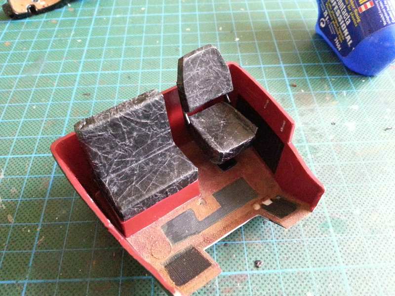

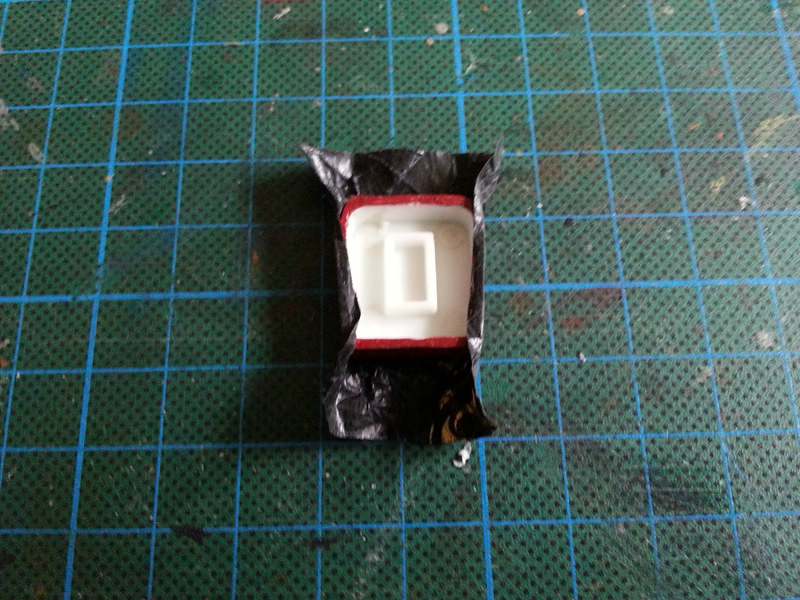

Dann kam der Fahrersitz an die Reihe, auch wenn dieser zweiteilig ist, so ist er doch etwas kniffliger. Hier habe ich zuerst mit dem Sitzteil angefangen, das Papier wurde auf die Sitzfläche geklebt.
Nach dem der Kleber trocken war wurde dann an den Kanten quer zum Sitz hin eingeschnitten, eine kleine gerade Schere ist hier besser als ein Messer, dann die kurzen Ecken umgelegt und Verklebt und darüber dann die größere gerade Fläche geklebt.
Umgedreht sieht die Sitzfläche dann schon, wie auf folgendem Bild aus. Die Rückenlehne wurde dann noch auf die gleiche weise hergestellt, die Halter und das Rückteil selber wurden noch in sm schwarz lackiert.
Abschließend wurde dann auch der komplette Sitz in die Inneneinrichtung eingeklebt, ich finde das es schon mal richtig gut aussieht und bin mit dem Ergebnis auch sehr zufrieden.
So, das soll es dann aber auch für heute gewesen sein, die anderen Teile für die Kabine kommen dann in den nächsten Tagen an die Reihe. Auch hoffe ich das die Farbe dann im laufe der nächsten Woche bei mir ankommt, sonst komme ich bald nicht mehr weiter...

Hut ab, das ist eine sehr gelungene Sattlerarbeit die du da gezaubert hast.
Wenn ich dabei an echte "alte" Ledersitze denke kommt das dem echt nahe, gefällt mir sehr gut wie du das gemacht hast. :thumbsup:
PS: Wenn du die Dinger nicht magst, schick sie mir, ich nehme sie dir ab. :abhau:

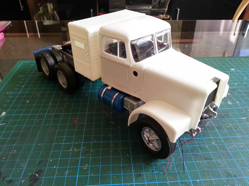

Fangen wir mit der, für mich, schlechten Nachricht an, die hellblaue Farbe, die ich haben wollte, ist nicht lieferbar!!! Ärgerlich aber nicht zu ändern. Werde dann am Wochenende noch mal unsere Baumärkte und evtl. auch ein paar Autohäuser abklappern müssen und schauen was da zu bekommen ist. Falls es nicht anders geht werde ich das hellblau durch eine andere Farbe ersetzen müssen, evtl. etwas in hellgrau oder cremeweiß. Somit verzögert sich aber auch die Kabinenlackierung, ok muss ich mit Leben.
Aber wie auch immer, ein wenig weiter gemacht habe ich auch, d.h.: Ich habe der Spritzschutzwand ein paar Kabel spendiert. Einige davon gehen später zum Tank, Getriebe, Kühler, Druckluftanlage und Anlasser.

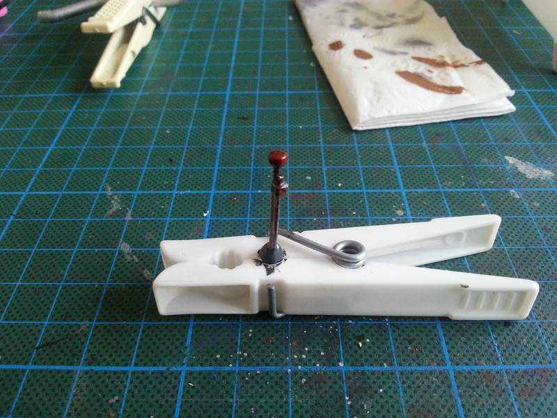

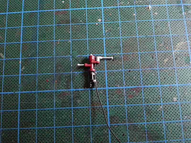

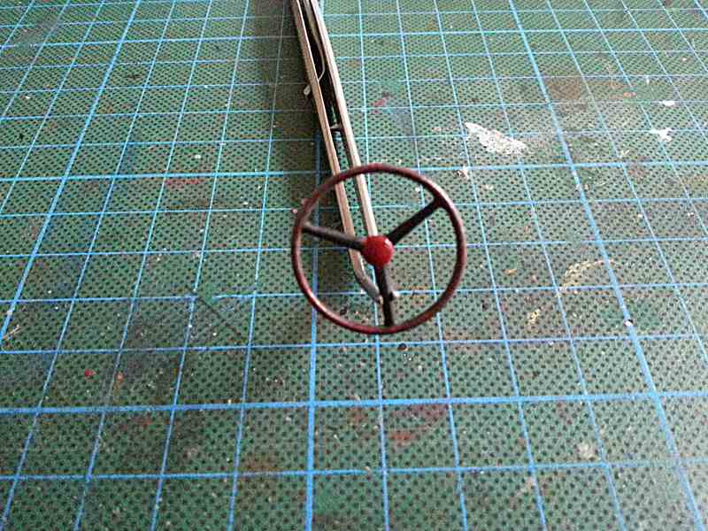

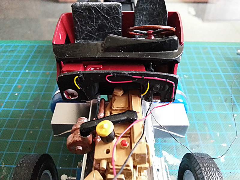

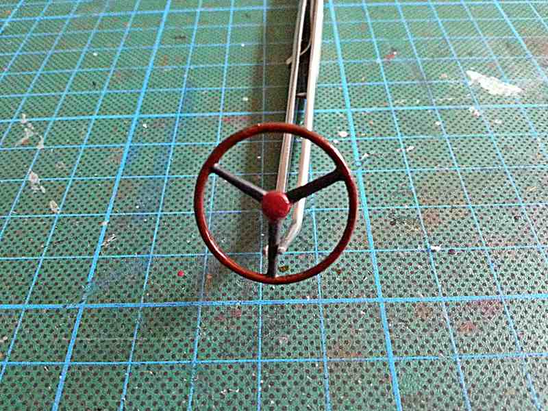

Dann hatte ich ja schon gesagt das ich da am Lenkrad herum experimentiere, mit den Farben. Zuerst hatte ich die Lenkradspeichen und die Nabe in der Farbe der Inneneinrichtung lackiert, das habe ich dann aber später wieder geändert, die Speichen wurden dann Teerschwarz und der silberne Punkt kam auch wieder weg. Den Lenkradkranz habe ich zuerst in braun lackiert, anschließend kam da eine Mischung aus klar orange und klar rot drüber, neben einander. Dann wurde mit stark verdünntem mittel grau gewaschen. Als das Übernacht gut getrocknet war, kam noch mal klar orange darüber.

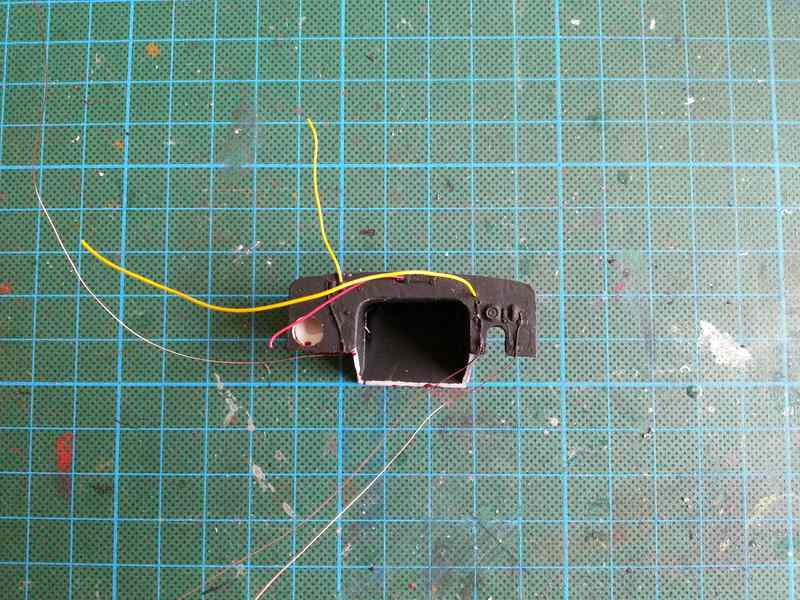

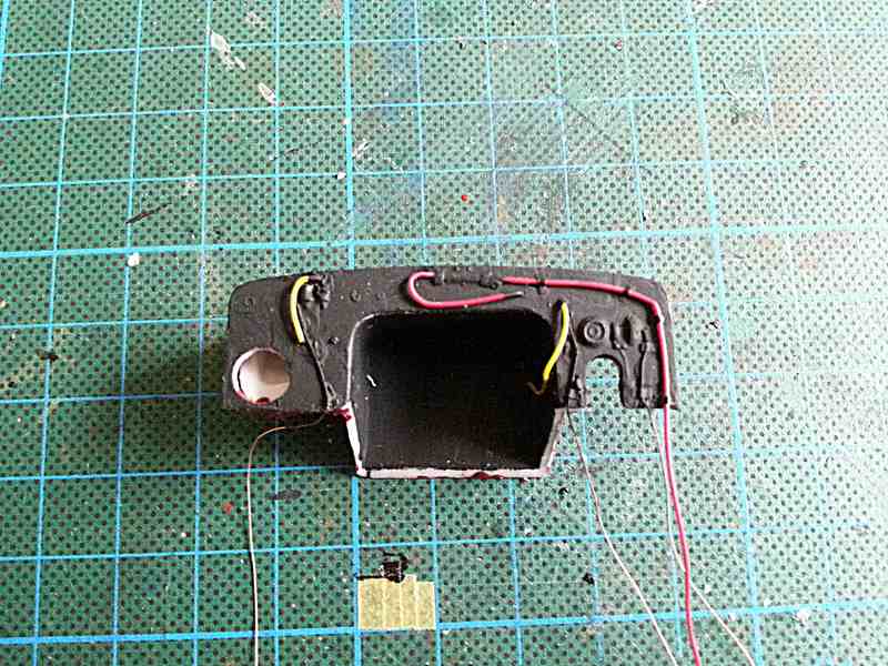

Nun wurde noch die Lenksäule fertig Lackiert und auch mit einem Kabel versehen, das dann später zur Druckluftanlage läuft. Diese ganze Kabelei später unter der Kabine zu verbauen wird auch noch mal ne fummelige Arbeit werden.
Zusammen gebaut und dann auch mal zur Probe auf das Fahrgestell gesetzt, sieht das Ganze schon mal so aus, ok viel von der Kabellage wird wohl später nicht, oder kaum noch zu sehen sein, aber egal mir hat es Spaß gemacht.
Soweit so gut, ich weiß eines fehlt hier noch, der Schaltknüppel, nur war mir hier ein Missgeschick passiert, nach dem ich ihn schon entchromt und neu in Alu lackiert hatte, wollte ich den Schaltknauf noch in matt braun bemalen und dabei ist er mir aus der Pinzette in den Farbtopf gefallen... also entlacken und noch mal von vorne beginnen, der wird dann nachgereicht. Ich musste trotzdem erst mal richtig Lachen, weil so was ist mir noch nie passiert.

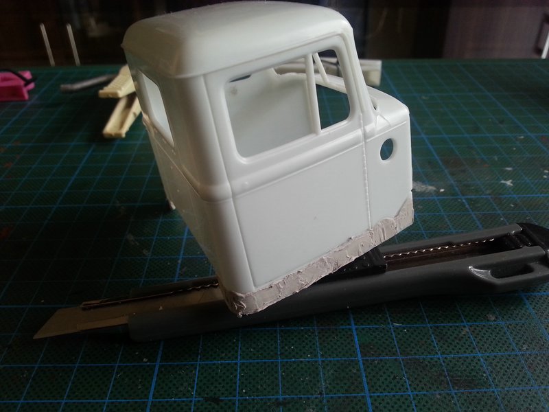

Nun wurden noch zwei Teile unterhalb der Kabine angebracht und da es da einen hässlichen Spalt gab, auf beiden Seiten, wurde auch gleich verspachtelt.
In der trocken Zeit konnten dann Motorhaube und Kotflügel bearbeitet werden, d.h.: Ausstoßermarken entfernen und die Löcher für die Blinker in die Kotflügel bohren.
Dann war kräftig schleifen angesagt, was aber problemlos ging und die Kotflügel wurden an die Haube geklebt und zwischendurch waren noch drei Rohre zu bemalen für Kühler, Auspuff und Turbolader. Die kommen aber erst später an Ort und Stelle.
Zum Schluss für Heute gab es dann noch eine Stellprobe, man will ja nun doch mal sehen wie er dann so wird.
