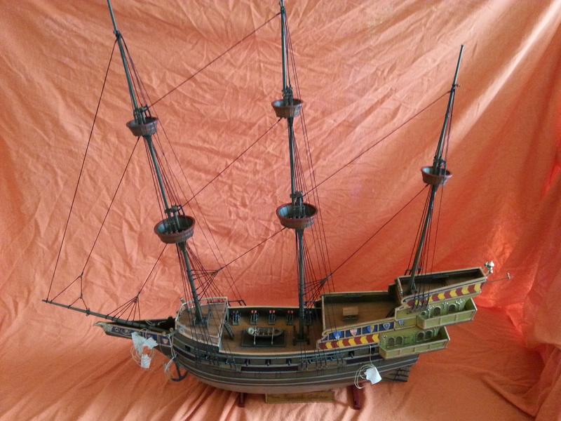

Sonntag, 21. September 2014, 12:47

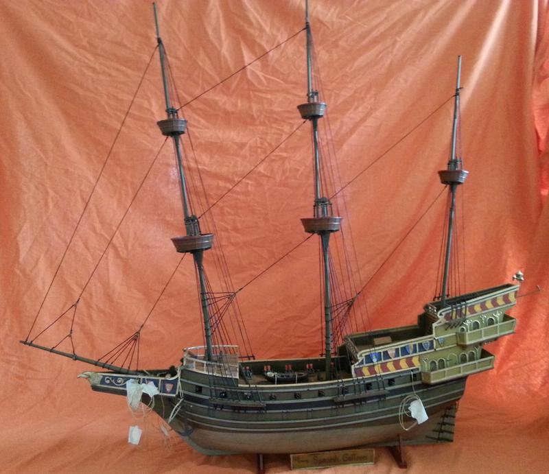

Hi Leute,
und wieder bin ich etwas weiter gekommen. Kann vermelden..... tuschtäterääätääää..... das Stehende Gut.... steht! Wobei ich sagen muss... habe dann doch mehrfach geflucht und geschimpft wie ein Rohrspatz. :motz: :schrei: :will: Das lag an dem superstarren Zwirn von Revell... das sich einfach nicht in Form bringen lassen wollte. Funktionierte letztlich nur mit "Nassmachen". Ich schwör... das war das letzte Modell... wo ich Revell-Zwirn benutzt habe. Egal, es ist vollbracht.
Aber jetzt geht das Drama erst richtig los...*grumpf*.... gefühlte 1000000 mal Webleinen knoten. :bang: :bang: :bang: Das kann dauern....... :cursing: aber wenn ich mir aber die Plastikwanten so anschaue..... ist dieses geknote gerechtfertigt... spätestens dann wenn fertig... sieht 1000000 mal besser aus.
Jetzt erst mal ein paar Fotos zum Stand der Dinge:
Wie man hier sieht habe ich die Empfehlung von Chris, die Spreizlatten zu entfernen nicht berücksichtigt. War mir ehrlich gesagt zu Riskant das ganze Werks am Modell zurecht zu dengeln... wird aber beim nächsten Modell berücksichtigt.
An dieser Stelle möchte/ muss ich noch ein paar Detailfotos nachreichen, da der Bau des Rumpfes ja abgeschlossen ist. Deshalb Fotos vom Beiboot, Hecklaternen und Bug:

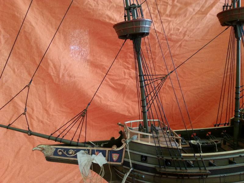

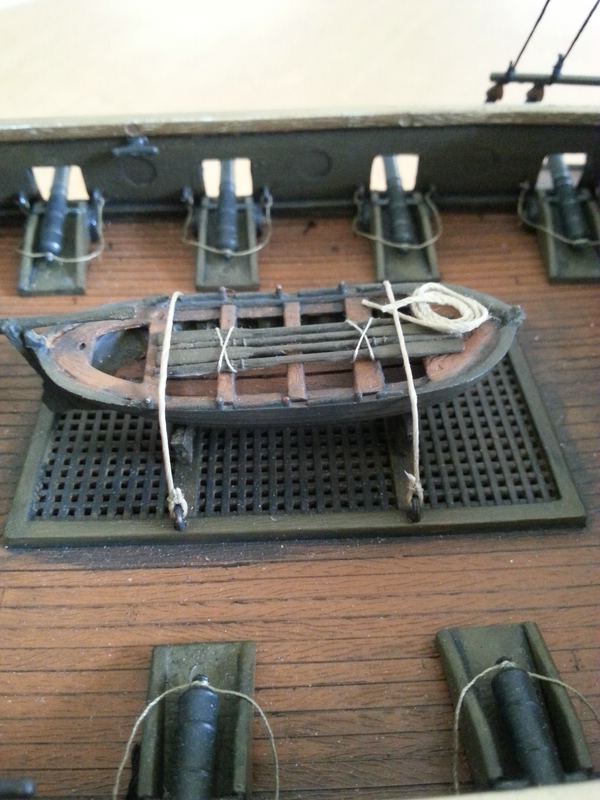

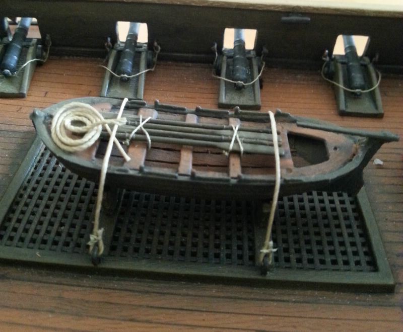

Das Beiboot habe ich etwas bearbeitet. Wie man sieht, hat das Böötchen ein Ruder und eine Ruderpinne erhalten und ich habe ihm einen Boden spendiert. Leider sieht man bei diesen Makros auch das hier und da eine kleine Lücke klafft. Ich schwör, ich hatte das alles verspachtelt! Warum sich das wieder geöffnet hat.... keine Ahnung. :nixweis:

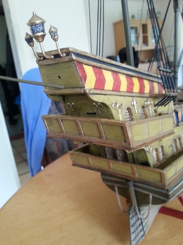

Tja, die Hecklaternen.... sind leider nicht so geworden, wie ich mir das vorgestellte hatte... sollten ja eigentlich durchsichtig werden. Mir ist leider nichts geeignetes dazu eingefallen..... mittlerweile wüsste ich wie. Ist aber schon verklebt und deshalb lasse ich es so. Hatte den "eigentlich" durchsichtigen Teil mit einer Mischung aus Silber und Blau gestrichen. Habe dann aus dem "Altkleiderfundus" im Keller Spitzenkram gefunden... zurechtgeschnitten, golden gestrichen und drumrum geklebt.... tja und das Ergebnis sieht man ja. Hat was von "Art Attack"... oder Dirkiboy´s kleine Bastelstunde..... Beim nächsten mal mache ich es besser!
Von vorn.... hier muss ich noch mal ran..... Die Befestigung des Anker gefällt mir noch nicht. Dat geht besser!
So, liebe Modellbaufreunde.... das war´s jetzt erst mal. Für Verbesserungsvorschläge und Rat und Tipps bin...wäre ich natürlich Dankbar.... auch wenn ich jetzt, bzw. an diesem Modell nicht alles umsetzten kann. Es werden ja noch einige Modell folgen... das kann ich jetzt schon verkünden.

Montag, 22. September 2014, 12:26
Hallo Dirk!
Definitiv keine Plastiksegel, so viel steht mal fest.
Seidenpapier ist bei Modellen dieses Maßstabs die beste Wahl... habe zwar selbst noch keine Takelage mit Segel ausgestattet, kann mich aber erinnern, dass eine Alterung mit verdünntem Schwarztee seeeehr realitätsnahe Ergebnisse erzielt.
Zum Mondfeld: klare Kaufempfehlung - zahlreiche Anleitungen, Illustration, die einem bei jedem Schritt hilfreich sein können. Trotz primärer Zielgruppe der Holzwürmer, ists auch für Plastikbauer sehr geeignet (vorallem Takelage etc.)
LG, Mathias :wink:
67
Montag, 22. September 2014, 12:51
Hi Dirk! :wink:
Matthias hat recht mit seinen Staements :ok: . Stoffsegel muss man übrigens nicht unbedingt nähen, man kann sie auch einfach versteifen und ausschneiden, ohne das der Saum aufribbelt. Um das Segel befand (befindet sich immer noch heute) sich ein sogenanntes Liektau, dieses kann man per Hand annähen oder aufleimen, somit verschwindet der Saum auch darunter. Und die Kleider, das sind die senkrechten Nähte der einzelnen Stoffbahnen, aus denen ein Segel besteht, kann man mit einem Bleistifft aufzeichnen, ebenso Stoßlappen, das sind Verstärkungen. Legel nenn man übrigens Schlaufen am Rand des Segels, die zumeist an den Liektauen angespleisst waren. An diesen wurden die Segelansteuerungsleinen wie Gordings, Schoten und Halstaue befestigt.
Zu Deinem stehendem Gut: Nur als Ergänzung- eigentlich müssten die Stage spannbar sein, da das Rigg (die Masten) ja permanent am Arbeiten waren und sich somit die Stage u.U. lockerten, so dass das Rigg instabil wurde. Im Allgemeinen wurde das zu dieser Zeit über Stagjungfern (zuemeist fünfzügig) gelöst, die jeweils am vorderen Stagende angesetzt waren. Nur so als Ergänzung, ich denke nicht, dass Du das jetzt noch ändern willst?

Montag, 22. September 2014, 13:30
Hey, danke für die Tipps!
Zu Chris...
ääääh..... kannst wäre das richtige Wort. Mir fehlt es noch an manchen Wissen. Betrifft das alle Stage?????? Und wenn ich das ändern wollte... wie bewerkstellige ich das???? Thema Stagjungfern! Ich denke ein nachträgliches einweben wäre eventuell möglich. Selbermachen oder.... wo bestellen???? Krick?????
Yuuuuup..... hab mich mal in anderen Bauberichten umgesehen...... wie das aussehen soll mit dem Stage spannen.... muss wohl... :heul: ... gemacht werden. :cursing:
Gruß, Dirk. :ok:
69
Montag, 22. September 2014, 13:49
Hi Dirk!
Schau mal z.B. hier in meinem Hinde - BB , da ist das beschrieben und etwas erklärt. Das ist aber bloß eine Variante. Eine andere wäre (gilt dann aber nur für Marsstenge- und Bramstengestage) , das Stag am vorderen Teil jeweils durch einen Block am Mast (Rückseite unter dem Eselshaupt) zu führen und dann eine Blockkombination an Deck in einem Augbolzen einzuhaken und hierüber das Stag zu spannen. Ich hoffe, ich verwende nicht zuviel Fachbegriffe grad, ansonsten bitte "nochmal auf Deutsch" einfordern, okay?
Stagjungfern bekommt man im Handel leider nicht fertig, die kann man aber relativ gut selber herstellen, habe ich auch immer gemacht, so viele braucht man ja nicht...Übrigens: Bei Deiner kleinen Galeone sind diese bereits als Plastikbauteil enthalten, schon bemerkt?? ;)

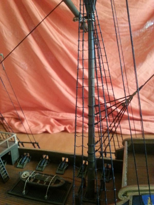

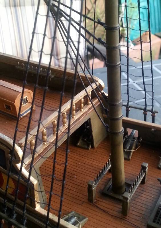

Hi Leute,

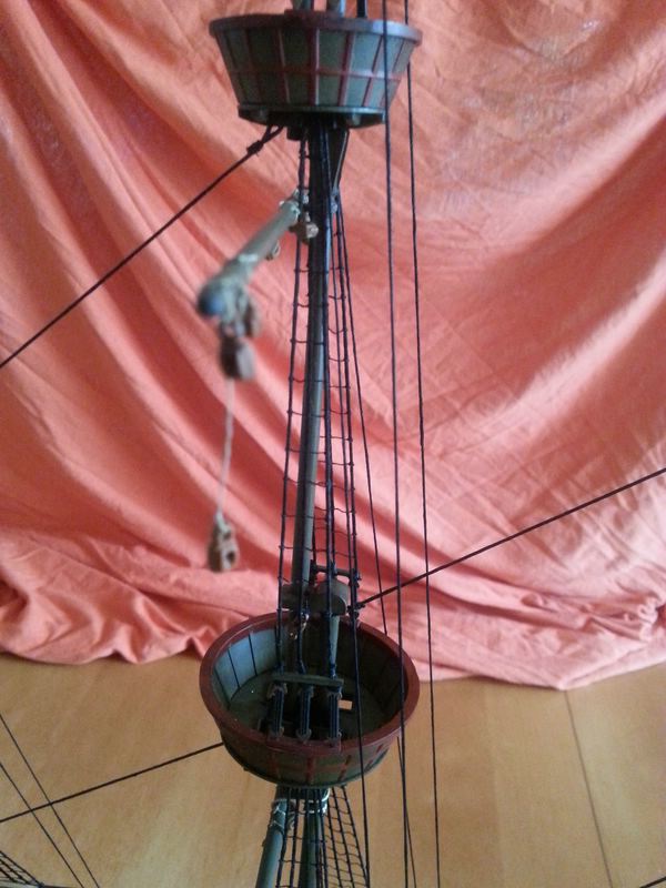

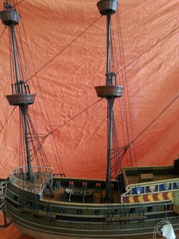

ENDLICH!!!!!!!!! Die Wanten...bzw. die Webleinen sind fertig. Hat ja etwas gedauert... nicht einfach nur geknotet... jeder einzelne ein "Webeleinenstek gesteckt"! Meine Finger und Augen sind jetzt auch "Webeleinenstek".
Jetzt noch ein paar Nacharbeiten in Punkto: Stage spannen.... und dann geht es an das laufende Gut. Wie man sieht, fehlen die.... Püttingswanten?... ich glaube die heißen so. Ich weiß zwar mittlerweile wie und wo die hinkommen aber ich hatte keine Ahnung wie ich das Umsetzen sollte... da ja schon alles fest und verklebt ist. Eigentlich müßte ich an den Mastkörben... ich glaube die heißen Marsen.... unterhalb der Jungfern Löcher bohren und die Püttingswanten da irgendwie Festmachen, aber so nachträglich.... schwierig. (falls ich falsche Fachbegriffe benutze, bitte um Berichtigung)
Aber halt... bevor ich das laufende anfange, werde ich mich jetzt erstmal Intensiv mit den Segel beschäftigen. Kann auch dauern, bis ich die richtige Technik gefunden habe. Sobald ich was annehmbares umgesetzt habe folgen natürlich Bilder.
Nun erst mal Bilder zu den Wanten:
Wie man hier sieht, wollten sich die Webleine manchmal einfach nicht in "durchhängender" Form Darstellen lassen... die Eigenwilligen Dinger die. :motz: Außerdem kann man sehen, das mir das ganze Werks nicht soooo ganz gleichmäßig gelungen ist. Muß ich wohl noch `n büschen üben.
Insgesamt bin ich aber nicht ganz unzufrieden... ist ja nach der Havarie der Bounty mein erstes mal "Wantenengeknüpfe". Wenn ich mir meine "Aguila de Goma" (ihr neuer Name) so ansehe, und ich ursprünglich nur Washing an ihr üben wollte... bin ich sogar mit dem bisherigen Ergebnis gut zufrieden. Natürlich geht noch vieles besser, genauer, historischer.... aber trotzdem habe ich gute Fortschritte gemacht. Passt schon.
Für weitere Anregungen und Tipps... wie auch Manöverkritik bin ich wie immer Dankbar.
Gruß, der Dirk.
P.S.: "Aguila de Goma" (Spanisch) heißt nichts anderes als..... "Gummiadler"... in Bezug auf die Galion. Kling aber in Spanisch echt geil...nech? :D

Hallo Dirk,
dein Resume finde ich super. Wenn Du für Dich eine Steigerung in dem Modell siehst, war der Bau schon ein voller Erfolg. Sicher kann man das eine oder andere anders machen. Das geht mir bei meinen Modellen auch noch so. Also mach weiter - und mir gefällt, was ich da sehe.
Gruß Jan
78
Mittwoch, 1. Oktober 2014, 20:58
Ich hab wirklich keine Ahnung aber für mich sieht es so aus als wäre der Fockmast etwas zu kräftig Richtung Bug gespannt.
Wenn das so muss, dann will ich nichts gesagt haben und hab wieder was dazu gelernt.
Aber deine Wanten finde ich grandios :ok:

´Ne Wurst kannte ich bisher nur auf dem Teller und nicht an den Wanten... und ´ne Jungfer kannte ich auch als was anderes, nech.
Es geht sogar noch besser: Schon mal was von "Pispoten" oder "Schweinsrücken" gehört? Ein Uneingeweihter würde denken, wir hauen uns Beschimpfungen um die Ohren, statt Modelle zu takeln...
Ich erinnere mich noch genau, als ich an einem Samstag vor Jahren vom Markt kam und eigentlich eher unentschlossen in unser Bücherantiquariat gestolpert bin. Ich war grad im Begriff glaub ich, die "Batavia" von Revell in Angriff zu nehmen, eigentlich mal wieder nur als "Winterbeschäftigung". Da fand ich es dann, damals für mich das Buch der Bücher, den sagenumwobenen "Mondfeld"!! Boah! Ich hab mich dann gleich in ein Café gesetzt und darin rumgelesen, eigentlich, da ich endlich issen wollte, wie eine Jungferntalje geführt und belegt wird und ich mich das schon seit langem fragte. Ich las und las... und verstand- rein gar nüscht! Ich glaube, das ist auch völlig normal. Es ist eine eigene komplexe Welt, die Entwicklung des Flugzeugs oder mittelalterlichen Kathedralenbau versteht man auch nicht auf Anhieb, nur wenn man mal auf dem Klo ein Buch darüber durchblättert...Heute sehe ich den "Mond" sehr viel kritischer, er ist wahrlich kein Gesetzbuch. Das kann er auch nicht, so überschaubar er im Grunde ist. Ich hab mich schon oft aufgeregt wenn es immer irgendwo heißt: "Aber Mondfeld sagt/schreibt..." Stimmt ja auch, er sagt/schreibt - aber eben nicht die allgemeingültige Wahrheit. Die liegt zumeist immer irgendwo dazwischen und die findet man eben auch nur durch Recherche und Vergleichen. Und leider liefert er selten Quellen, so dass eine weitere Recherche dann immer schwierig wird. Und immer, wenn man denkt, jetzt weiß man was ungefähr, wie es denn nun in der und der Epoche in der und der Nation gehandabt wurde, findet man ein gut gebautes Modell/Gemälde/Buch/Quelle, wo es komischerweise doch wieder anders aussieht. Speziell bei Schiffen, die noch lange nicht nach Plänen, sondern nach bloßen Erfahrungen gebaut wurden. Diese wurden in ihrem "Leben" zudem auch noch oft umgeändert, teilweise durch die Menschen, die darauf fuhren während der Fahrt. Kurz: Nie immer alles als unumstösslich glauben, was man so liest, auch immer Alternativen in Erwägung ziehen und Gegenrecherche betreiben. Nur so als Tipp...
Aber zu Deiner Galeone: Das sieht schon wirklich großartig aus :ok: . Vergiss das mit den Stagen, wenn es jetzt nicht mehr zu ändern ist, ich denke, damit verziehst Du u.U. nur Deine restliche Takelage. Die Püttingwanten könntest Du noch ergänzen, indem Du -ähnlich Deiner bisherigen Befestigungstechnik- unter den Jungfern (da, wo sie am Mars befestigt sind)) die Püttingwanten festbändselst, sie außerhalb der Marsen seitlich nach unten führst und dann an den darunterliegenden Wanten befestigst. Aber vorischtig- wenn Du keine Schwichtung (horizontale Verspannung/Verdrillung der Wanten, sieht von vorne aus wie ein "A") anbringst, ziehst Du dadurch die Wanten schnell auseinander und nach oben, was auch wieder nicht gut aussieht :cursing: .
Ansonsten meinen Riesenrespekt für Dein Werk, was ja eigentlich nur ein Übungsteil werden sollte. Es ist nun definitiv mehr! :respekt:
Ich bleibe dran und Du weißt, bei Fragen- fragen! ;)
Äääääh ja.... sieht so aus... und ich bin mir selbst nicht wirklich sicher ob das so muss. Aaaaaaber... verzogen habe ich den Fockmast nicht. Habe eben genau darauf geachtet die Masten beim spannen der Stage nicht zu verziehen und hab beim spannen immer einen dagegen gespannt um eben "verziehen" zu vermeiden. Das der Fockmast so sehr nach vorn geneigt ist, war von Anfang an so. Da ich immer erstmal alles anpasse, bevor ich es verklebe habe ich mich schon über die Stellung des Fockmastes gewundert. Liegt vielleicht am Modell selbst. Nach hinten ziehen wollte ich aber auch nicht, weil der Mast dann eher zur Banane wird. (Banane= Gelbe Masten auf einer Galeone sehen doof aus)

Zu Deinem Fockmast: Das ist dem Bausatz geschuldet, und nicht Deiner Verbaumethode, man nennt das bei in der Längsebene leicht schräg stehenden Masten "Mastfall". Vor- bzw. Fockmasten waren oft leicht nach vorn geneigt, es gab und gibt sogar noch wesentlich extremere Neigungen, z. B. bei arabischen Dhaus. Der Grund ist -aber hier spricht jetzt echt nur der Theoretiker- wohl, dass somit das Schiff etwas "luvgieriger" wurde, sprich: höher am Wind segeln konnte, was allerdings bei Galeonen, die nur bedingt anbrassen konnten, sowieso relativ zu sehen ist. Allerdings täuscht der Mastfall auch etwas am "trockenen Modell", da Schiffe oftmals achterlich etwas tiefer im Wasser lagen, d.h. dass der Kiel mitnichten parallel zur Wasserlinie lag, sondern das Heck etwas tiefer im wasser stand. Dafür hat mir Hagen mal einen Fachbegriff genannt, den ich aber vergessen habe. Wahrscheinlich mal wieder ein altes holländisch/englisches Wort für "Hängearschigkeit", seemännische Begriffe bedienen sich ja häufig einer gewissen derben Bildhaftigkeit (siehe Jungfern, Wurst, Hahnepoten Deadeyes etc.) ;) . Der Grund: somit wurde das Ruder besser angeströmt, dass Schiff konnte somit stabiler auf Kurs gehalten werden.
Ich hoffe, das ist jetzt kein Laienquark, den ich hier fabriziere? :rot:
Außerdem dürfte ein buglastiges Schiff bei einer Wende ziemlich schlecht durch den Wind zu bringen sein.
