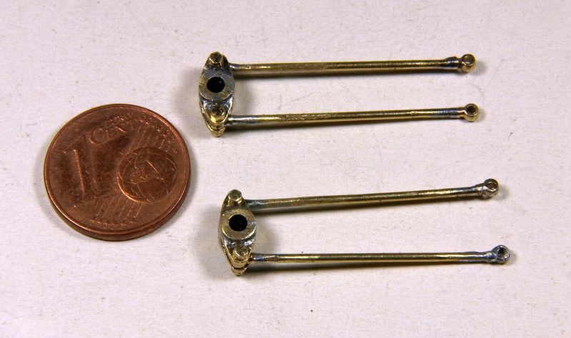

Habe mich diesmal mit der Hinterachse und deren Aufhängung beschäftigt.
Das Bausatzteil sieht so aus.
Nicht wirklich schön. Also wieder einen Teil selbermachen.
Wie ihr sicher schon erraten habt , natürlich aus Messing. Schön langsam bin ich richtig süchtig nach diesem Metall :pfeif: :lol:
Und das ist dann daraus geworden.
Natürlich mußte es auch gleich eingebaut werden, um zu sehen obs auch passt, was ich da zusammen gelötet habe.
Hier sieht man auch die Bremsleitungen die ich aus Kupferdraht gemacht habe. Die Halterung ist aus 0,15mm Alublech ( alte Druckplatten ).

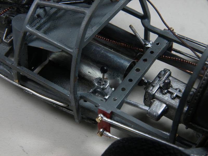

Weiter gehts in kleinen Schritten mit dem 500er.
Welche Kleinigkeiten wurden diesmal gemacht.
Da wäre mal, das die Bremsleitungen zur Hinterachse nun fertig verlegt worden sind.
Der Schalthebel wurde eingebaut, da habe ich die Schaltkulisse selbst gebaut aus Alublech und der Schalthebel ist eine Stecknadel.
Dann wurde auch noch der Tank eingebaut, wobei ich die Haltegurte aus Kreppband und die Gurtschnallen aus Silberdraht hergestellt habe.
War zwar nicht viel diesmal, aber ist schon eine ziemliche Fummelei die viel Zeit in Anspruch nimmt, aber wenn sag ich es da , das weis doch jeder selbst das Kleinigkeiten am meisten Zeit verschlingen.

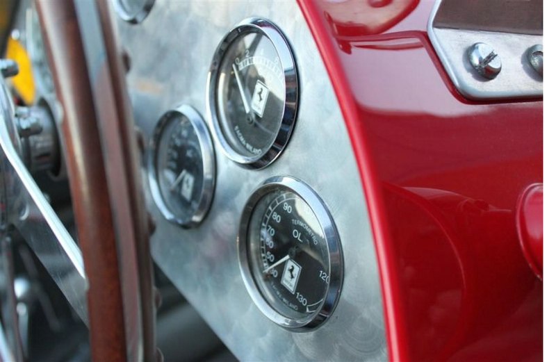

Zur Zeit bin ich noch am grübeln wie ich die Instrumenteneinfassung mache.
Die Instrumente sehen im Orginal so aus...
Vielleicht hat ja von euch jemand eine Idee wie ich das machen kann.

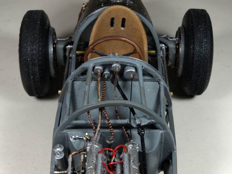

Habe den Sitz jetzt neu gemacht, da ja mein erster so nicht bleiben konnte.
Er ist jetzt aus Plastikplatten hergestellt und anschließend mit einer alten Strumofhose meiner Frau überzogen worden.
Aber nun die Bilder, die sagen ja bekanntlich mehr als tausend Worte.
Ich denke mal jetzt sieht er besser aus als vorher oder was meint ihr ?
Viele Grüße Martin

Einfach unglaublich was Strumpfhosen alles so bewirken können.
Tom die Strumpfhose hat noch eine Farbschicht bekommen und mit abgedunkelter Farbe noch versucht ihn ein bischen zu altern.

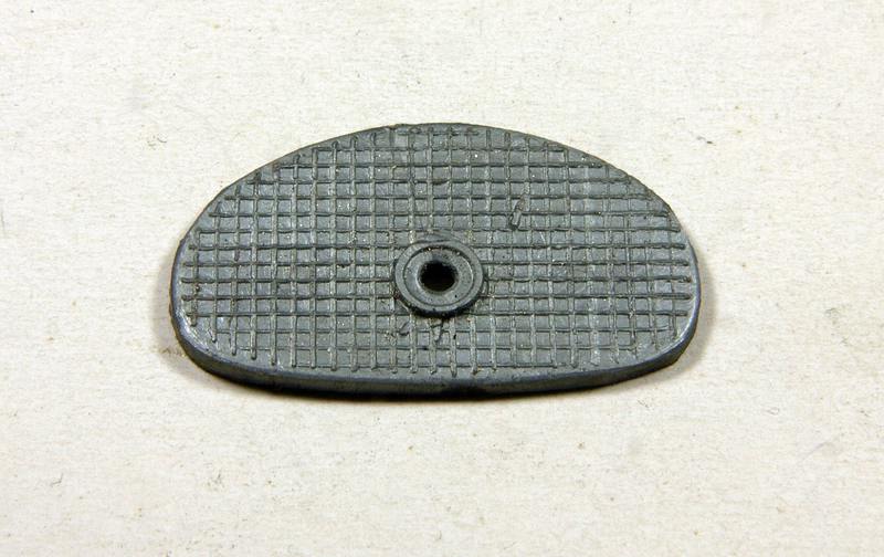

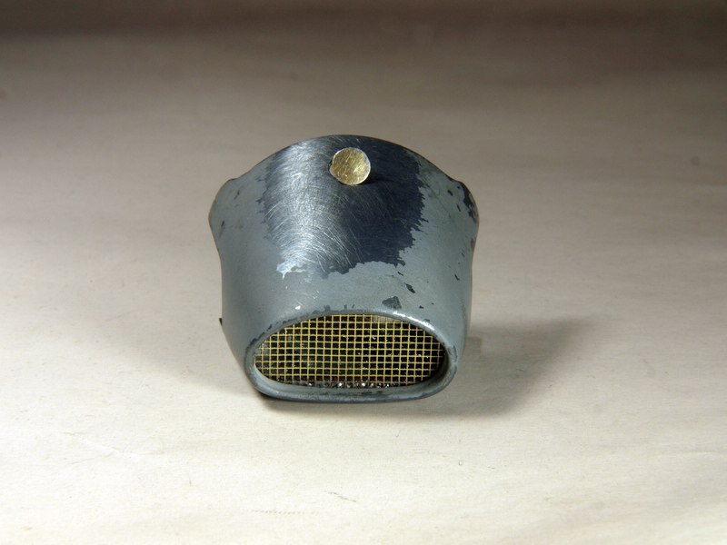

Habe mir diesmal den Kühlergrill vorgenommen.
Das Bausatzteil ist, wie üblich, nicht eine Augenweide.
Also wieder mit Messing neu gemacht...

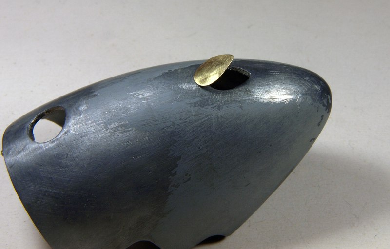

Schön langsam gehts auch an die Karosserie. In der Tankabdeckung war ein Deckel nicht vorhanden.
Zuerst wollte ich ihn nur eingravieren, aber dann bin ich zu dem Entschluß gekommen, das ich ihn funktionsfähig darstellen möchte.
Nach stundenlangen Anpassungen und neu löten und schlußendlich das daraus geworden...
und hier geöffnet...
und so sieht innen aus.
Natürlich war der Deckel für die Kühlerbefüllung,an der Nase, auch nicht vorhanden.
Also auch neu machen.
und geöffnet...
Und hier die Nase mit provisorisch eingebautem, Kühlergitter.

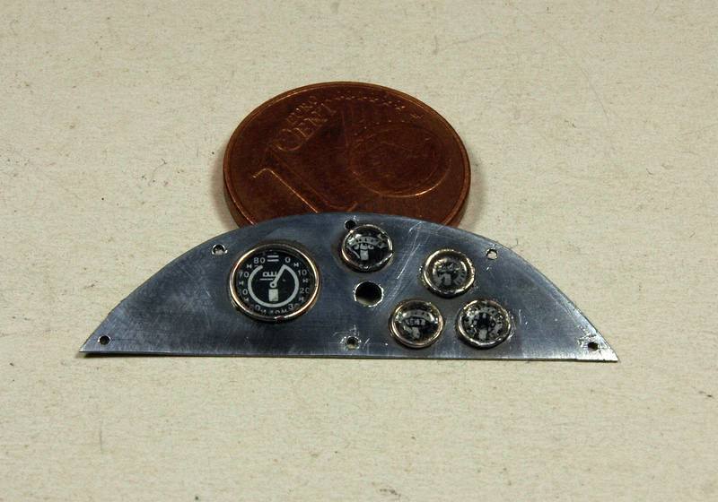

Zuerst machte ich das Armaturenbrett neu. Die verchromten Umrandungen der Instrumente bereiteten mir Kopfzerbrechen.
Dann bin ich auf die Idee gekommen, da Silberdraht einen Kupferkern hat, die Ringe aus selbigen zu machen und die Enden zu verlöten.
Das ist dann daraus geworden....

Nun ein par Bilder mit eingebautem Armaturenbrett, das auch noch 0,5mm Schlitzschrauben, von Hiro, bekommen hat.
Auch wenn man es später nicht mehr sehen kann, wurde auch die hinteren Teile der Instrumente gabaut und die Kabel und Leitungen angeschlossen.
Und die vordren Bremsleitungen wurden auch noch fertig verlegt.
