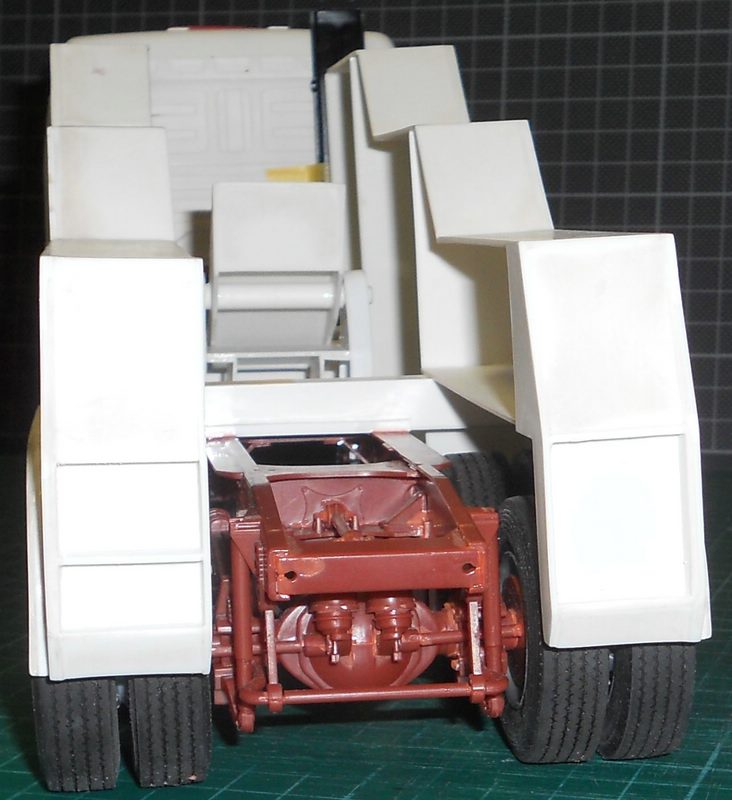

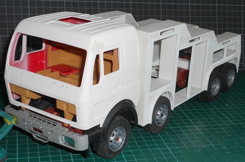

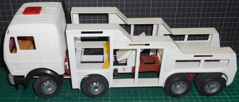

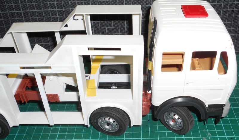

Hallo liebe Bastelgemeinde. :wink:
Ein kleines bißchen habe ich die Befestigung des Aufbaus verschmälert. :)
Dadurch habe ich jetzt sogar die Möglichkeit den Aufbau in der breite zu verschieben und so in einer Flucht mit der Kabine zu befestigen.
Nach dem ich gestern Abend nochmals etliche Bilder von ähnlichen Fahrzeugen betrachtet habe, werde ich den Aufbau wohl auch so befestigen, wie man es auf dem dritten und vierten Bild sehen kann.
Die Stoßstange habe ich weitest gehend entchromt, da mir die in dieser Farbe nicht gefällt und später nicht zu dem Modell paßen würde.
Das untere Teil des Aufbaus dürfte wie auf dem Bild zu sehen, später wohl so Befestigt werden.

Ich habe heute Nachmittag mich mal daran gegeben und die Lenkung fertig gestellt. :)
Auch habe ich die Stoßstange nun angebracht und den Aufbau etwas Fixiert, damit er sich beim Bilder machen nicht verschiebt.
Das ganze sieht nun so aus.
Auch wenn der Lenkeinschlag nicht Perfekt ist, mir reicht das Ergebnis für ein Standmodell aus.
Hier kann man noch mal den Abstand der Räder zum Aufbau sehen.
Und so sieht das ganze von der Beifahrerseite aus.

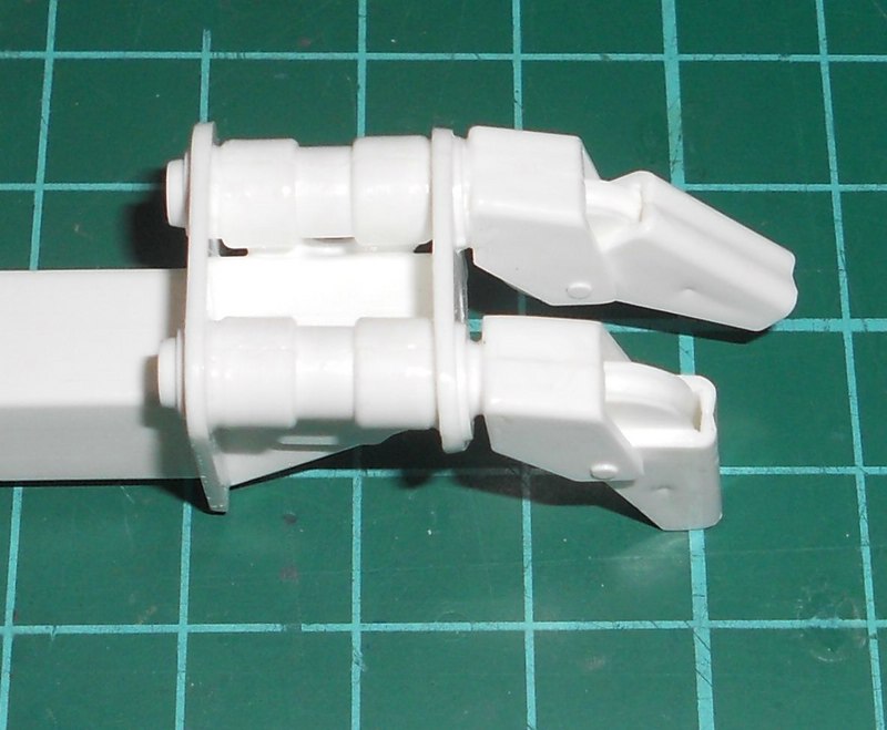

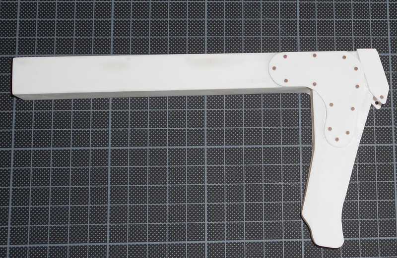

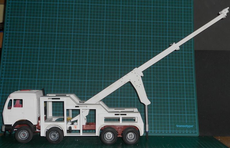

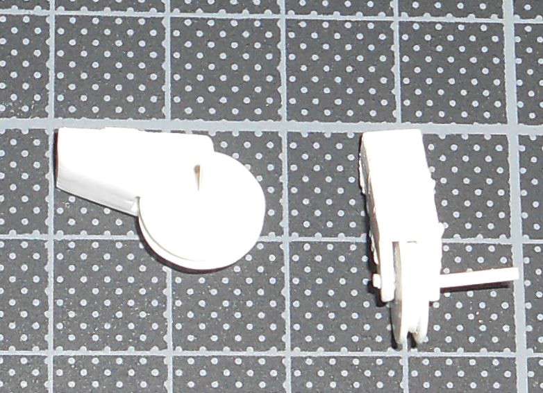

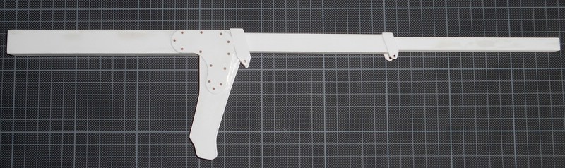

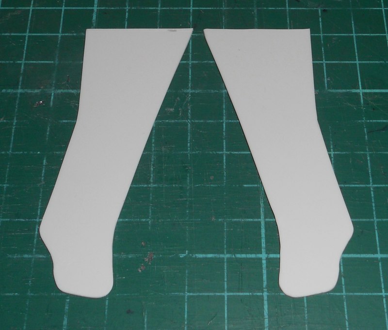

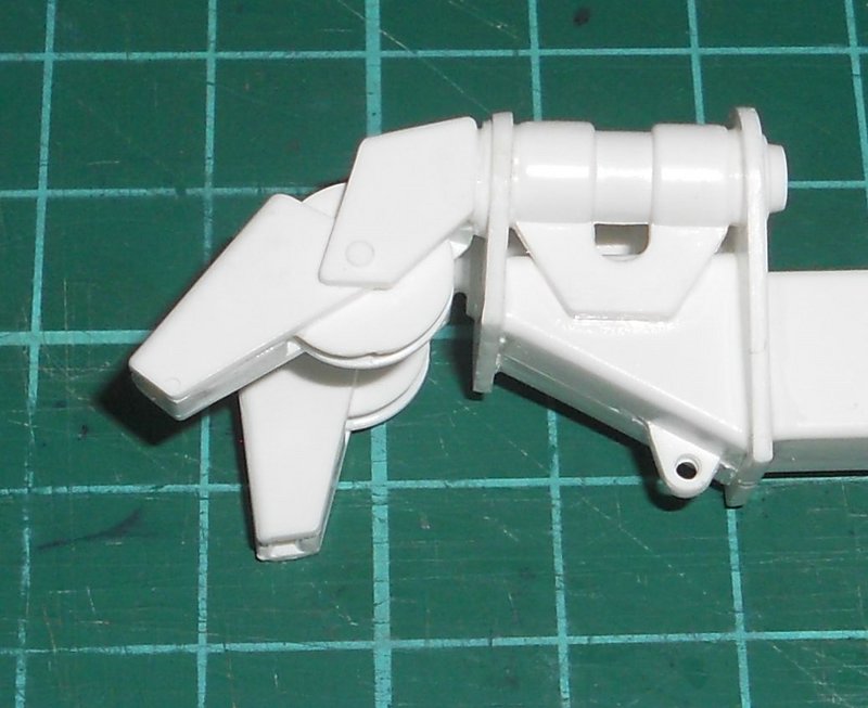

Ich habe mich mal daran gemacht und ein wenig am Kranarm gebastelt, damit der Baubericht nicht zu langweilig wird. :)
Da das Modell ja keine 1 zu1 Kopie von einem Original werden soll, habe ich mich auch dazu entschloßen den Kranarm auch ein wenig abzuändern. :idee:
Deshalb unterscheiden sich die Teile auch ein wenig von denen, aus anderen Bauberichten.
Die beiden nachfolgenden Teile hatte ich bereits schon vor längerer Zeit angefertigt.
Am Kranarm sehen sie dann so aus.
An den einzelnen Elementen habe ich dann auch ein wenig weiter gemacht.
Leider habe ich auch erst auf den Bildern gesehen, das man die Details bei diesem Hintergrund schlecht erkennen kann. :will:
Der grüne Hintergrund macht sich bei den weißen teilen dann doch wohl besser.
Trotzdem aber noch mal ein Blick auf die Umlenkrollen.
Hier noch mal die Einzelteile vom oberen Kranelement.
Dann die Teile noch mal im eingezogenen Zustand.
Und im ausgefahrenen Zustand.
Die nächsten Bilder werde ich dann wieder mit dem grünen Hintergrund machen. :)

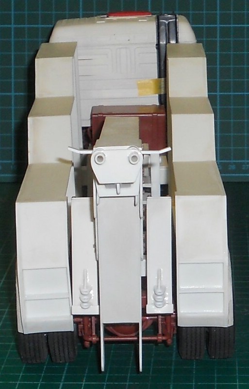

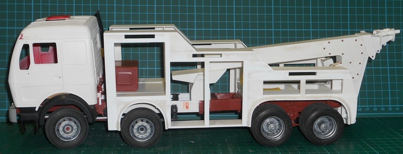

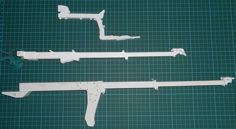

Heute habe ich wieder ein kleines Update für Euch, allerdings werden die Teile so langsam immer größer :lol: , aber das werdet Ihr ja gleich noch sehen.
Zum besseren Größenvergleich habe ich hier mal drei Unterschiedliche Kranarme, zwei davon stammen aus Bausätzen und der dritte wurde etwas zusammen gebastelt.
Der erste Kranarm im Bild oben zu sehen, stammt aus dem bekannten "Wrecker-Bausatz" den es sowohl von Revell als auch von Italeri gibt.
Der mittlere Kranarm ist von dem "Kenworth W900 Wrecker" von Revell.
Von dem letzten habe ich in diesem Beitrag ja schon mal Berichtet. :pfeif:

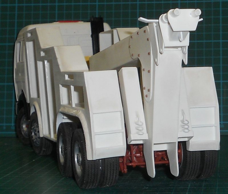

Dann habe ich den Kranarm am Modell befestigt, daß geschieht ganz einfach mit dem seitlichen Rundbolzen. :idee:
Hier könnt ihr ihn dann mal mit den Seitenverkleidungen sehen, bei denen habe ich nochmals die Kotflügel verspachtelt, da sie noch ein wenig in der Form korrigiert werden müßen.
Mit Hilfe eines Cuttermesser habe ich den Arm ein wenig angehoben.
Ab einer bestimmten Größe bekommt man dann Platzprobleme um sein Modell ablichten zu können, aber als alter Bastler findet man dafür auch eine Lösung. :)
Dann werde ich mich mal wieder ans Schleifen begeben, denn es gibt immer noch ein paar Stellen zum Nachbearbeiten.

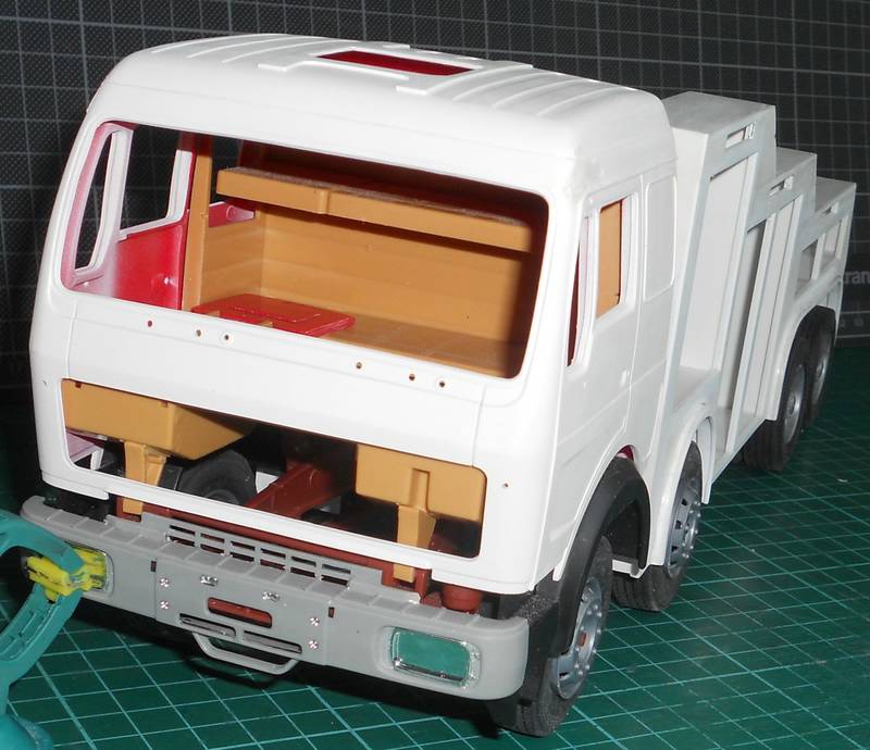

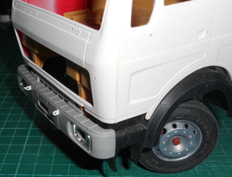

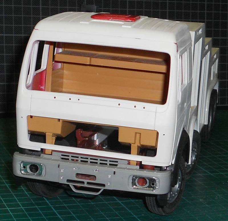

Schade das die Stossstange schon dran ist, ich bin davon ausgegangen das du noch die zwei eckigen Löcher verschliesst. Aber zu spät ist es ja noch nicht. Oder möchtest du da den wenig schönen Kuhfänger dranschrauben ? Ich wäre :gegen: .
Ehrlich gesagt, hatte ich die bisher Übersehen :will: , aber deshalb bleiben die nicht so.
Einen Kuhfänger bekommt das Modell auch nicht, denn ich finde das er dazu nicht paßen würde.
Deshalb sieht die Stoßstange bisher so aus.

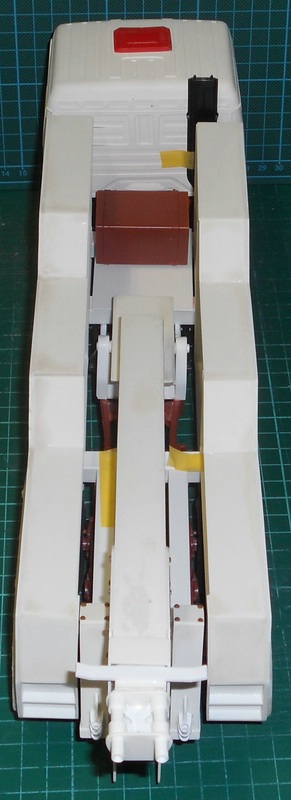

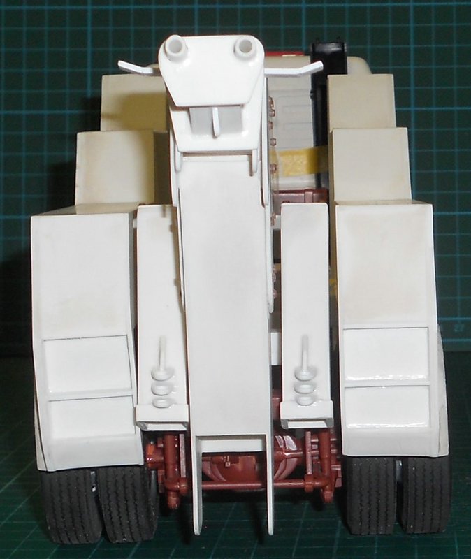

Leider sind die beiden ersten Bilder nicht so toll geworden, aber das ist das Problem am Abend mit den weißen Farben.

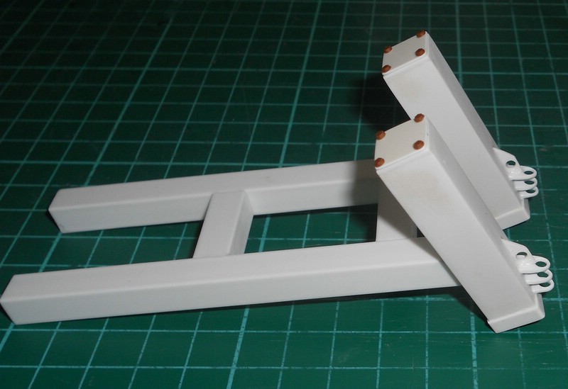

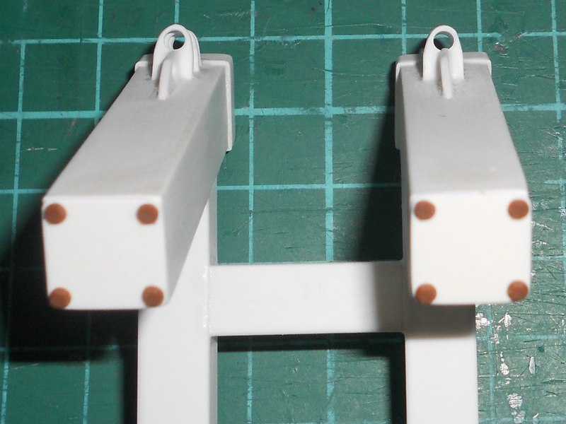

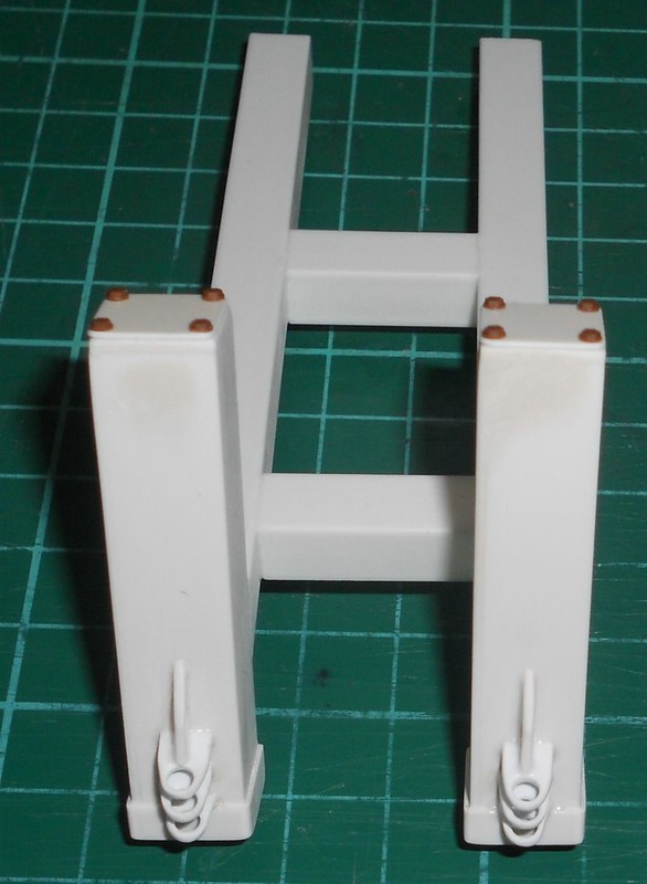

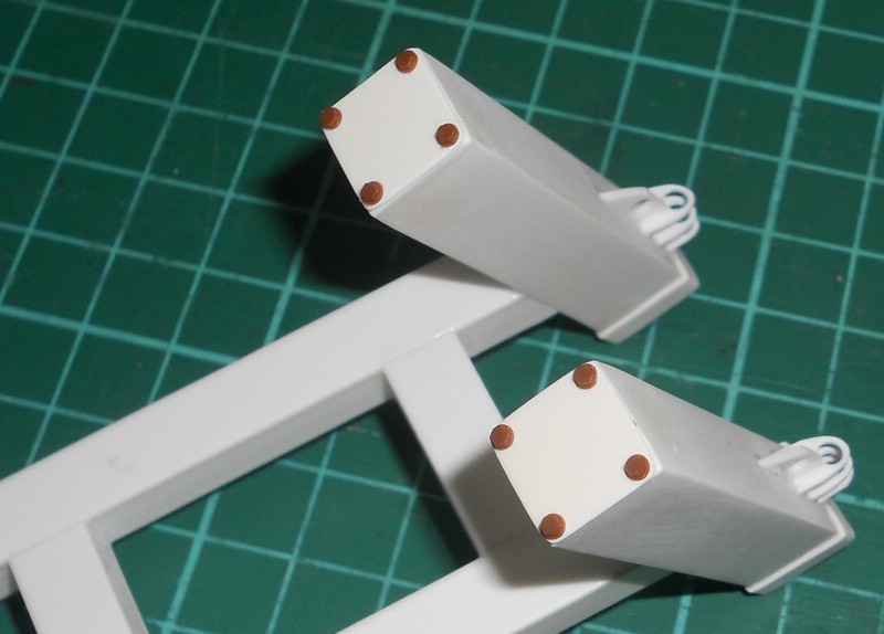

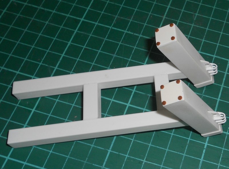

Ich habe mir einen kleinen Hilfsrahmen gebaut, der später für die Abstützungen gebraucht wird.
Die beiden Vierkantrohre habe ich aus Stripes angefertigt, da meine vorhandenen Vierkantrohre leicht gewölbt sind und dadurch die ausfahrbaren Stützen später nicht sauber ausfahren würden. :(
Ich würde mir ansonsten nach kurzer Zeit den ganzen Lack abschaben.

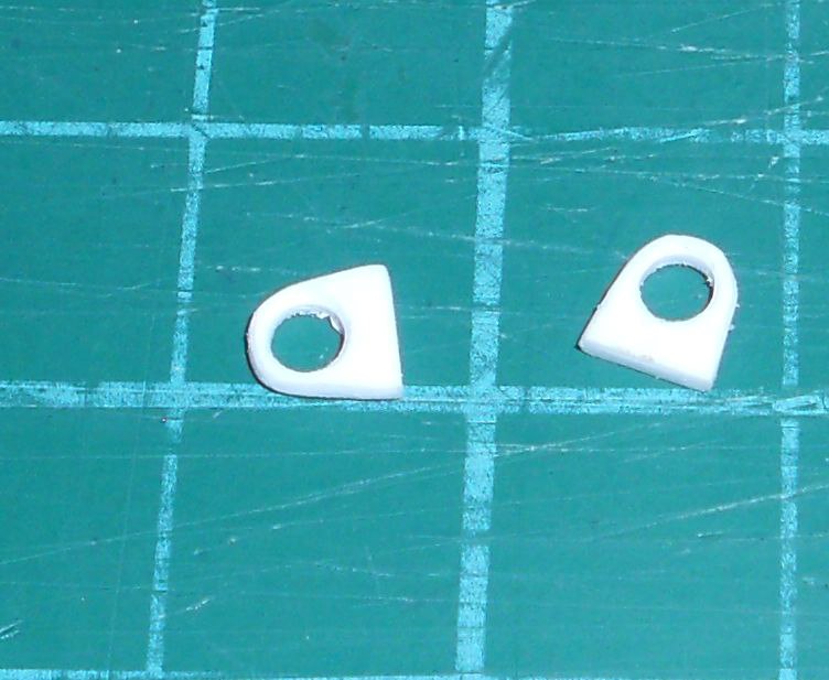

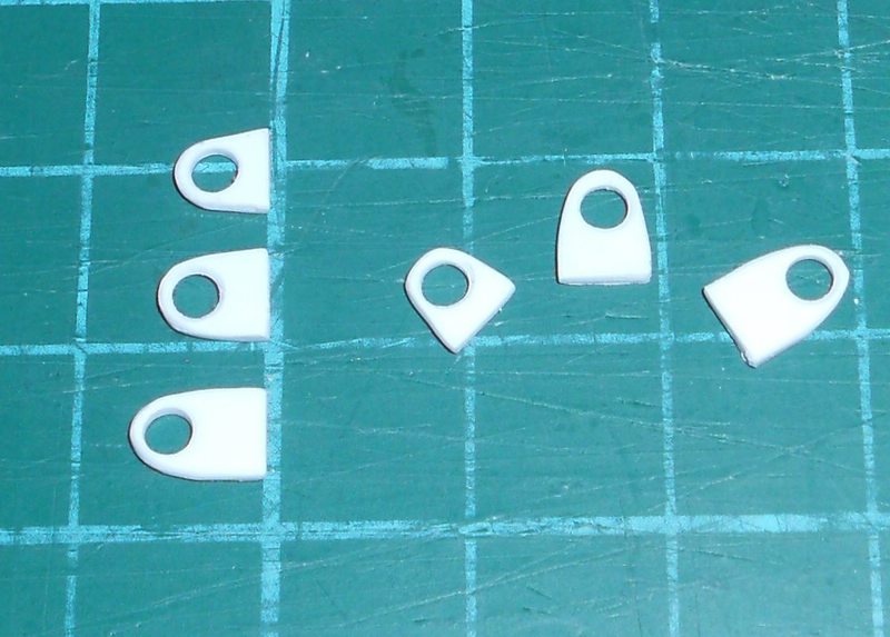

Danach habe ich mir noch ein paar kleine Ösen gebastelt, die Größe könnt ihr ja anhand der Bilder erkennen.
Es dürfen auch gerne ein paar mehr sein, ich habe ja ansonsten nichts zu tun.
Das ganze in eine Tüte geschüttet, etwas Kleber dazu und dann kommt so etwas dabei raus. :ahoi:
Na gut, etwas muß man das ganze schon noch in Form bringen. :pfeif:

Die Löcher in der Stossstange mit Ösen zu verschließen ist eine gute Idee :ok: . Der Kran wird auch immer besser durch die Detailarbeit :) .

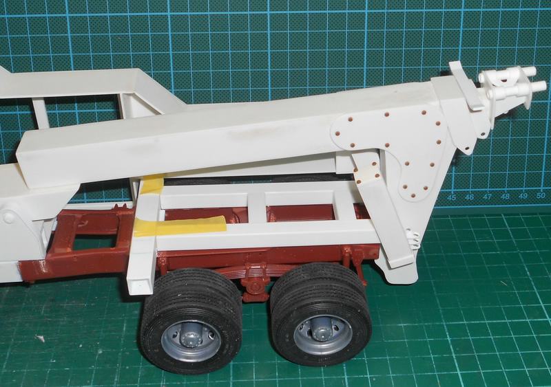

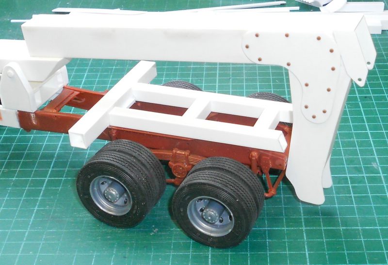

Ein wenig geht es hier auch noch weiter.

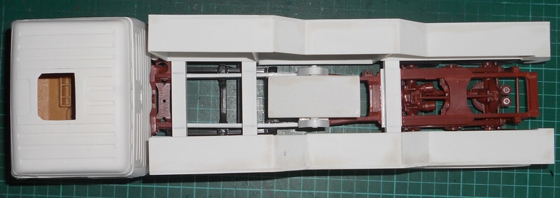

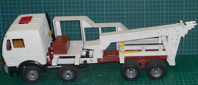

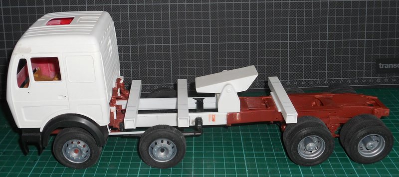

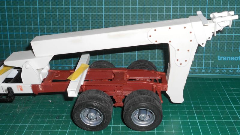

Den zusätzlichen Rahmen mit den Stützen habe ich mal an seine Position gebracht um zu sehen wie das ganze nun paßt.
Außerdem gab es die erste Stellprobe für den Hydrauliktank.
Dann gibt es auch mal ein paar Blicke auf den Heckbereich, bei dem die Bilder nach mehreren Versuchen auch besser geworden sind. :)
Und dann auch mal ein Blick von oben.

ich finde die Ösen an der Frontstoßstange auch sehr gut gelungen und eine super Idee bzw Lösung! Das "Monstrum" sieht ja echt riesig aus! Weiter so!!!!! :ok: :ok: :ok:
LG Tobi :wink:

Hallo Micha, also ich finde deine Arbeit echt genial, mir gefallen diesen vielen Teile die du alle einzeln nach Vorlage oder Augenmaß anfertigst :ok:
Ein klein wenig verwundert bin ich über diese Aussage:
Das ich das Modell Beleuchte, brauche ich bestimmt nicht mehr zu erwähnen. :abhau:
Denn dann könnte ich mir den Baubericht auch schenken.
Meinst du damit das BB´s wo Fahrzeuge nicht beleuchtet sind weniger Interessant sind??? Also für mich ist klar das jeder BB hier im Forum auf seine Weiße interessant ist, klar zum einen wird mehr geschriebn zum anderen etwas weniger aber jeder so wie seine Fähigkeiten sind. Bei dir ist klar durch deine Modelle mit Beleuchtung erwartet mann von deinem BB das Beleuchtung dabei ist. Ich kann dir nur versichern auch ohne Beleuchtung wäre ich mit dabei bei diesem Projekt.

Nein, natürlich interessieren mich die anderen Baubericht genau so, auch wenn die Modelle nicht Beleuchtet sind.
Ehrlich gesagt ist jetzt wieder der Fall eingetreten, bei dem die Wortwahl unglücklich, b.z.w. von mir dumm gewählt wurde. :will:
Eigentlich wollte ich damit eher sagen, daß sich das auf die ausführliche Beschreibung des Bauberichtes bezieht.
Sonst wäre ich ja auch bestimmt nicht Bemüht, Fragen die zu dem Modell und den Details gestellt werden direkt zu Beantworten.
Ich könnte sie ja dann auch stillschweigend Überlesen, aber das möchte ich natürlich nicht.
Da ich ja vorhabe die Gerätekästen zum öffnen zu bauen, sollen diese dann auch von Innen Beleuchtet werden, damit man das Innenleben auch besser erkennen kann.
Von dem ganzen Modell existiert nur die eine Zeichnung die ich euch gezeigt habe, alle anderen Bauschritte habe ich im Kopf.
Dadurch passiert es mir auch häufig, das mir beim Schreiben oder beim Antworten durch die Fragestellungen eine neue Idee im Kopf umherschwirrt.
