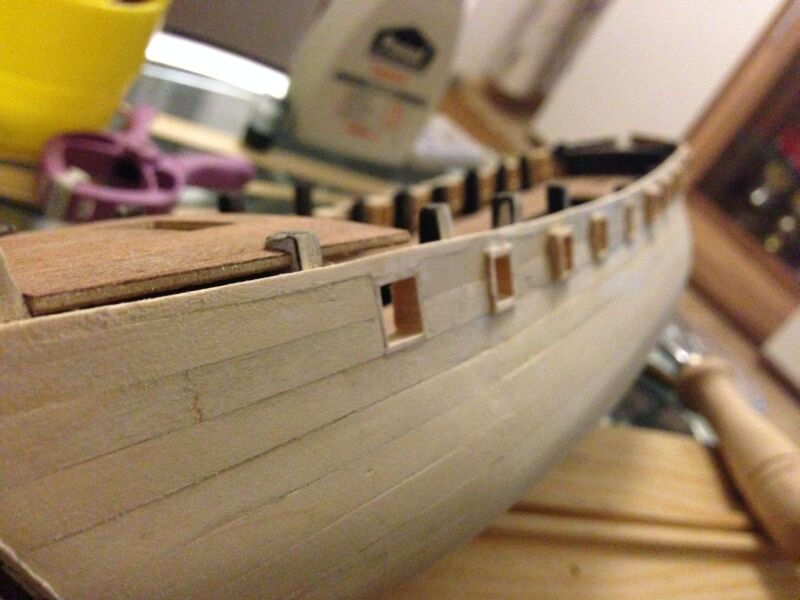

Für mich ging es jetzt an das auffüllen der Bordwand zwischen den Trempelrahmen. Da ich mich entschieden hatte die Pforten etwas höher als vom Bausatz vorgeschrieben zu verbauen, da die Kannonen sonst oben angeschlagen hatten und da die vom Bausatz enthaltenen Metallrahmen nicht zum einsatz kamen musste ich mir da was überlegen. Ebenfalls waren auch die Planken der Unterbeplankung zu dick um bündig oben anzuschließen.
Das Auffüllen erledigte ich mit den bisher verwendeten Planken. Gerade vorn am Bug war es schwer da die Planken nun ziemlich Gebogen werden mussten. Ebenfalls waren sie auch recht kurz.
Wie schon oben genannt waren die Planken zu dick für ein schlüssiges Abschließen an der Oberkante des Rahmens. Nach etwas Recherche im Internet fand ich jedoch Beispiele wie das bei Holzschiffen gelöst wurde. Die Zu dicken Planken wurden abgeschrägt:
Und dann mit einer dicken Planke von oben mit den entsprechenden aussparungen eingefasst. Wenn der Trempelrahmen jetzt beigeschliffen wurde gabs ein recht stimmiges Bild.
Warum mache ich mir die Arbeit jetzt? Schließlich ist das nur die Unterbeplankung und da könnte man sicher auch im Bruchteil der aufgewendeten Zeit irgendetwas zurecht murxen. Nun, ich möchte an der Unterplankung so viel wie möglich lernen und üben wie ich das Material berarbeiten muss und welche Beplankungstechnicken wirklich angewand wurde. Oben drauf weiß ich dann auch wies unter dem Kleid meiner Hübschen aussieht. :D

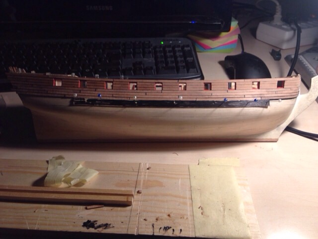

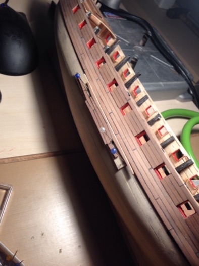

Ich bin gerade dabei die barkhölzer zu montieren. Leider habe ich keinen Plan für die Position der Barkhölzer. Bzw ist der leicht widersprüchlich.
Ich bin mir nicht ganz sicher entweder auf der Höhe die Barkhölzer setzen:
Oder noch einen Plankengang
Nach dem Plan des Bausatzes sind es 3x3mm Planken unter den Pforten, und ein Stückchen. Ich habe die Stückpforten aber schon etwas anheben müssen da sonst die Kanononen nicht durch gepasst hätten. Also oben auf den Bild 4 Planken, und unten wären es 5.
Bei einem sehr schönen Model dieses Schiffsttyps kommt es mit 5 Planken am nähsten
Was würdet Ihr machen? Irgendwie überlege ich da schon den ganzen Abend und komme nich weiter
Beiträge: 2 569
Wohnort: Rheinland-Pfalz
83
Montag, 16. März 2015, 23:27
Nimm doch einfach als Orientierung das ein Barkholz da Sinn machte wo es auch einen Zweck erfüllt. Dieser ist logischer Weise an der breitesten Stelle des Rumpfes ;)

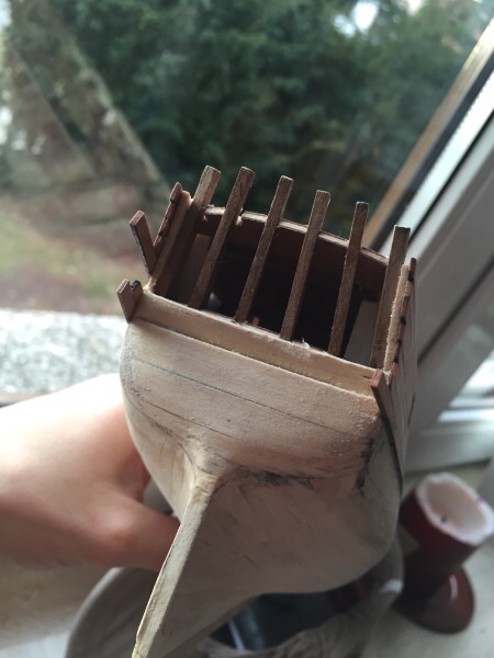

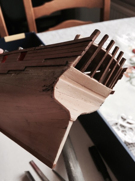

Ich habe jetzt sehr lange am Heck meiner Greyhound gehangen.
Die Thematik plattgat <-> Rundgat hat mich doch mehr als ich mir dachte. Grundsätzlich wurden ja bei Schiffen wie der sovereign of The seas Neuerungen wie das Rundgat eingeführt und fanden später bei Anwendung. Der Bausatz sieht natürlich das plattgat vor. Ist einfacher zu beplanken. Auf der anderen Seite wurde diese kleine Fregatte spät nach den englischen Kriegsschiffen wie der sovereign of The seas gebaut so das es von der Seite her wahrscheinlich ist das sie ein Rundgat hatte. Dagegen spricht das kleinere Schiffe imho durchwegs noch ein plattgat gehabt hätten können. Denn nur weil man bei teuren großen Kriegsschiffen fantastische Neuerungen eingeführt hatte mussten kleine unwichtige Schiffe immer noch billig sein. Ebenfalls hatte der Heckabschluss bei so kleinen leichten Fregatten sicher nicht solche Auswirkungen wie bei First Rates die deutlich tiefer im Wasser lagen. Zu guter letzt, was für das Rundgat spricht, wäre das bei ähnlichen Fregatten 5ten und 6 Gen Ranges allerdings mit etwas jünger immer rundgats zu sehen sind. Hms pegasus etc...ich weis auch nicht welches Baujahr die Greyhound genau war von dem her kann ich schwer sagen ob sie schon das runde gat hatte wie es MondFeld schreibt. Dazu noch wurden Schiffe ja auch oft umgebaut um Kosten zu sparen oder den Etat auszunutzen unter gleichem Namen auch mal komplett neu.
Was haben mir die Gedanken nun gebracht, gar nichts. Ich weis es schlicht weg nicht sicher und gute Model Vorlagen gibt es nicht.
Also was tun? Na ja ich musste mich festlegen und hab auf Rundgat umgebaut. Wie schon gesagt sah das der bausatz leider nicht vor. Von dem her wars etwas kniffelig.
Ich hab also erst die Betroffenen planken an der Seite noch mal entfernt und dann hinten "Fleisch" in Form von lindenholz aufgebracht
Auch wenn es nicht so aussieht hat mich der Umbau einen ganzen Tag gekostet. Verschliffen, wieder leisten drauf, verschliffen und wieder leisten. Das schwere war halt aus eckig rund zu machen. Fertig dann so
Da darüber eh noch Planken kommen, bin ich mit dem Ergebnis zufrieden. Die imaginären 0,4 Knoten mehr topspeed gefallen mir so weit deutlich besser als das platte Hinterteil.
