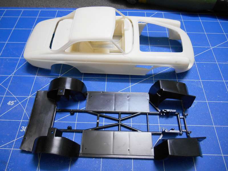

Dienstag, 10. Februar 2015, 18:22
Und es geht wieder weiter mit dem Resinklotz, wobei dieser nun immer mehr einer richtigen Karosserie ähnelt, es wird schön langsam.
Ich habe nun mal im Frontbereich die Materialstärke unter dem Falz entfernt, ist jetzt ca bei 1mm Materialstärke. Muss aber noch feingeschliffen werden.
Hier nochmals als Vergleich:
Vorher
Und jetzt:
Dann habe ich mal zum Testen, das Cockpit zusammengestellt und geschaut wie es in der Karo passt, hier das Ergebnis.
Bei der hinteren Ablage muss auf jeden Fall etwas gemacht werden, da man rundherum reinsehen kann.
Dann hat es mich mal in den Fingern gejuckt und ich wollte mir mal den Unterboden ansehen, wie der denn so passt.
Mal grob aufgelegt, da er natürlich jetzt noch nicht hineinpasst.
Was mir aber sehr gefällt, ist der Radstand, der passt perfekt mit der Karo überein, hier mal gegengleich zusammengelegt.
Also alles in Allem, passt es schon mal ganz gut, aber ich muss jetzt noch an der Karoinnenseite noch etwas nacharbeiten und Material entfernen, dann kann ich das Cockpit richtig einpassen. Wenn das dann sitzt wie es soll, kommt der Unterboden dran.
Na mal sehen, welche Überaschungen mich da noch erwarten.
Bis denn Freunde! :wink:
Liebe Grüße, Erich
