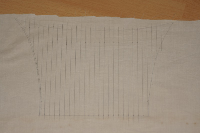

Und anschließend hab ich mich tatsächlich noch an das nächste Segel gewagt. Hab mir dazu das Heller-Plastik-Dingens ausgeschnitten und.... siehe da...3 Nummern zu groß :motz: :motz: :motz: . Das würde wohl nur gerollt da rein passen...ein Quatsch :( :( :( So hab ich das Ding auf einkorrektes Maß geschnippelt und auf das Tuch übertragen. Und dann kam das nähen dran. Ich mich also als Haushälterin verkleidet und vorsichtig von hinten ans Maschinchen gepirscht...drauf gehechtet und los gerattert. UND...yes I can... 8o habs nicht verlernt...auch wenn sich das Maschinchen zuerst etwas bockig angestellt hat und ich paar Nähte wieder auftrennen musste.
das Tuch nach dem anzeichnen

Bitte nicht falsch verstehen..... Aber ich bin doch beruhigt, das auch bei dir die kleinen Wellen nach dem nähen zu sehen sind. Dachte bei meiner Spanischen Galeone, ich hätte was falsch gemacht..... und wie ein blöder gebügelt. Waren dann auch erst mal weg.... und kamen nach dem färben wieder. :motz: Liegt aber am nähen selbst... wenn man den Stoff beim Maschine nähen zu schnell durchzieht. Deine Rahen sehen genial aus.... :respekt:

Ja das stimmt! Alles großartig! :ok: :ok: Noch ein Tipp beim Nähen mit der Maschine: Achtet auf die Fadenspannung, die kann man nämlich einstellen. Wenn diese zu stark ist, rafft man bei sehr dünnem Stoff selbigen leicht zusammen, das Ergebniss sind besagte Wellen im Stoff unter der Naht, das kenne ich auch! :bang:

Danke für die netten Worte. 8o Also ich glaube bei meiner Nähmaschine kann ich da nix einstellen, aber ich kann ja noch mal nachschauen. Ja...diese kleinen Wellen hatte ich immer...hat sie aber dann auch mit der holzleimerei und dem bügeln raus bekommen....zu 90%.

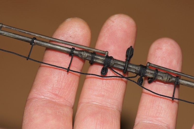

Ach ja..... de Wurschtfingers...hab hier 3 Stück....man beachte die dicken Greifer im Verhältnis zum winzigen Objekt....ja!?!?! :schrei:

naja....also worschdfinga sind was anderes aber ok.......pianistenfinger auch!!!! auf jeden toll, was die so können...also die deinen!!!!

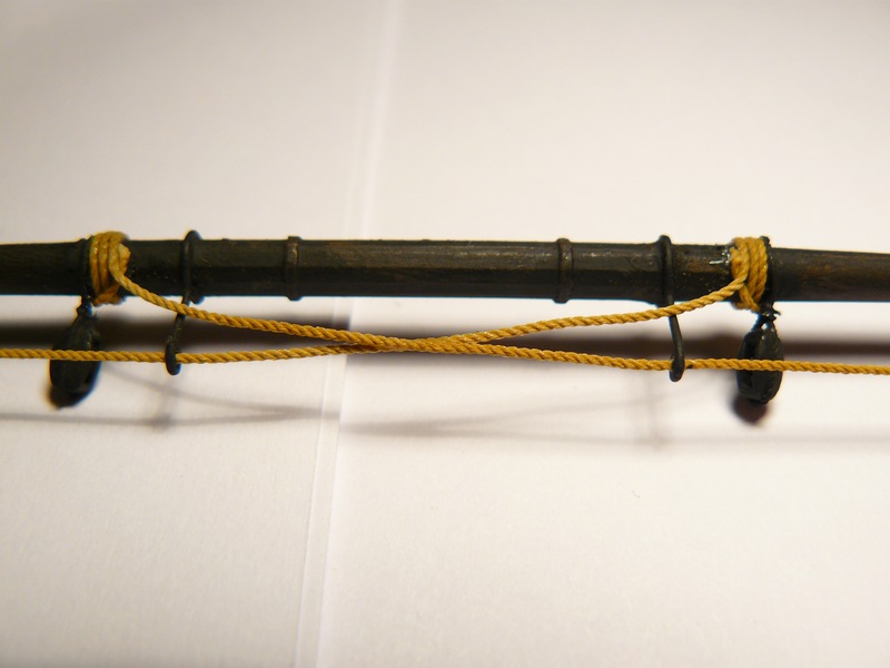

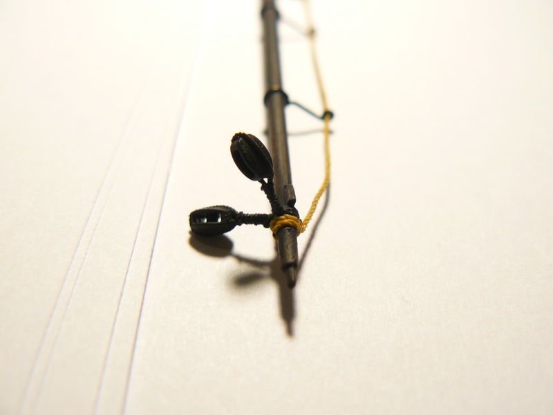

So, wie angekündigt möchte ich jetzt so langsam nach und nach ein paar ältere Bilder mit einfließen lassen. Da ich gerade bei den Rahen war liegt es nahe ein paar Bilder der schon verbauten hier zu zeiegen. Anhängen werde ich jeweils die Seite und den Tag des alten Berichtes. Das funzt ganz gut da ich ja auf den Bildern das Aufnahmedatum hab :idee: .
Als erstes die Blinderah...auf Seite 12 vom 7.11.2010
...und die Oberblinderah...selbe Seite, selber Tag

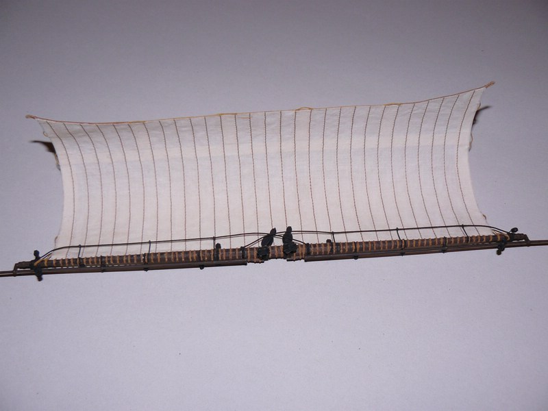

von der Fockrah hab ich gar kein separates Bild gemacht...also gleich mit Segel...na gut... das war Seite 16 vom 19.2.2012

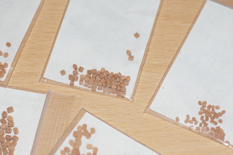

Möchte doch mal wieder ein Lebenszeichen von mir geben. Vielen dank für die vielen Genesungswünsche. Inzwischen geht es schon ein wenig besser, aber mit bauen war dann doch noch nix. Aber.....ich hab Poscht von über'm Teich bekommen. Die neuen Blöcke sind da.....geileteile 8o Hat also 2,5 Wochen gedauert, aber sehen chic aus. Guckst du Bilda...

Hallo Matthias,
schön was von dir zu vernehmen :)
Die Dinger sehen echt toll aus, wird interessant, was du aus denen alles rausholen kannst ^^
Von der Verarbeitung her sehen die meiner Meinung nach wirklich sauber aus.
Stefan
89
Mittwoch, 10. Dezember 2014, 23:20
Hallo Matthias,
kann mich da dem Stefan nur anschließen! Die Blöcke Schauen spitze aus :ok:
Welche Größe Hast du dir denn zugelegt?
Gruß Daniel
