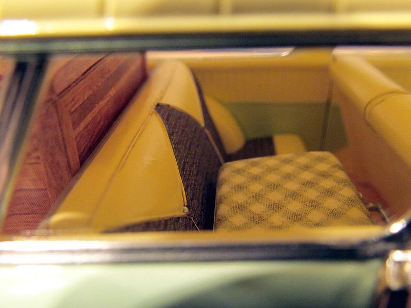

Ich habe mir gedacht, als kleiner Gimmick, könnte ich doch wenigstens eine der hinteren Fensterseiten geöffnet gestalten. Ich meine, seien wir ehrlich, die Familie ist auf dem Weg in die Ferien. Mit Boattrailer - und Boat - ganz sicher nicht zum Wintersport. Also, es sind Sommerferien, es ist unerträglich heiß, das Auto hat keine Klimaanlage, also läßt man die Scheiben runter. Im Bereich der Rückbank waren die Fenster nicht zum Runterkurbeln, sondern zum Schieben. Auf der Fahrerseite ( unten ) habe ich dafür die Scheibe durchgesägt. Die nach hinten geschobene vordere Scheibe habe ich durch ein Stück Klarsheet 0,13 mm dick ersetzt. Das sieht im geöffneten Zustand realistischer aus, als das Bausatzseitige fast 2 mm dicke Fensterglas. Ich spüre förmlich den Fahrtwind . . .

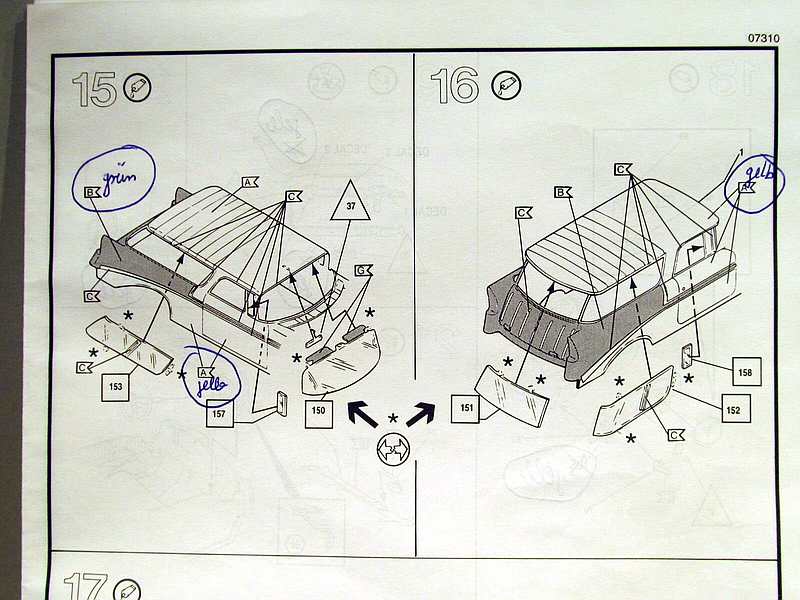

Quizfrage: was fällt euch auf der Bauanleitung Abschnitt #15 und #16 auf ? Na, keine Idee ? Nein, ich meine nicht die handschriftlichen Notizen
Während ihr noch überlegt, habe ich das rechte hintere Fenster überredet, an seinem Platz zu bleiben
Auflösung: in beiden Abschnitten wird die rechte Seite des Modells gezeigt, d.h., die Teile #153 und #152 (Seitenfenster) und #157 und #158 (Ausstellfenster) sind für die gleiche Seite vorgesehen, crazy. Ja gut, die Angabe, die Regenrinnen über den hinteren Fenstern silbern anzumalen, ist auch falsch, aber das nur am Rande
Das geöffnete Seitenfenster ist montiert

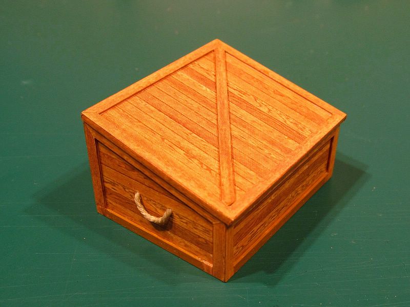

Nachdem die Aussenwände in den Innenecken stabilisiert waren, habe ich die Kiste abgeschrägt. Die Heckklappe hätte sonst nicht mehr gepasst
Einen Deckel muss die Kiste natürlich auch bekommen
Und schon ging das be-Decal-n los. Glatte Flächen gehen ja gut, aber die einzelnen Rahmenteile brauchen einiges an Weichmacher-Argumentationshilfe
Gut, das ich noch so viele Holzdecals von meinem Bootsbau > > > H I E R < < < übrig hatte. Die sind von MAIM, nicht von Uschi von der Leyen, ääähmm, Rost oder Rosten oder so :cracy:

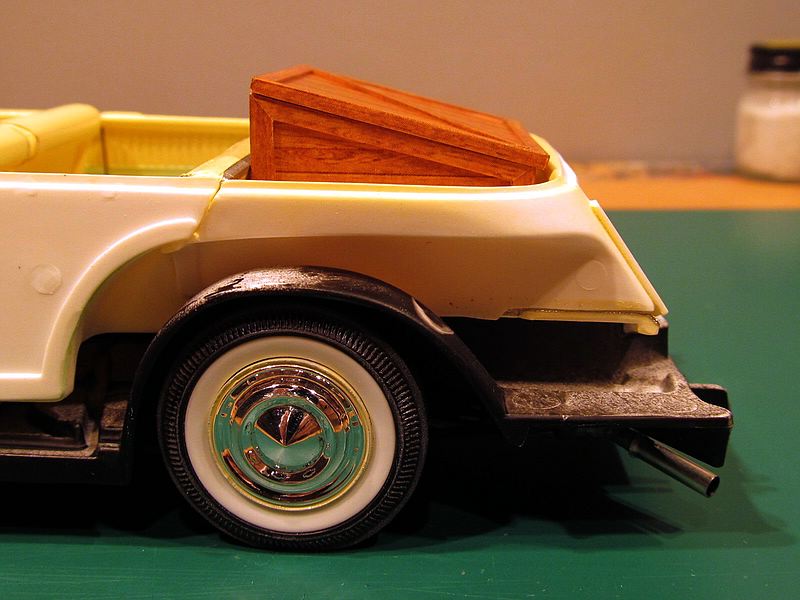

Seit den Holzarbeiten am Airstream Trailer hab ich immer noch eine leichte Abneigung dagegen :!! . Außerdem hatte ich noch soviel Holzdecals (übrigens von MAIM) und Kunststoff geht mir einfach besser von der Hand, auch Dank des Ethylacetats
Die Kiste ist fertig. Ich habe noch auf beiden Seiten Trageseile angebracht
Ich finde die Kiste als “Gewichtsalibi” besser geeignet, als die “Decken”-Variante
Jetzt muss nur noch die Karosserie drüber passen

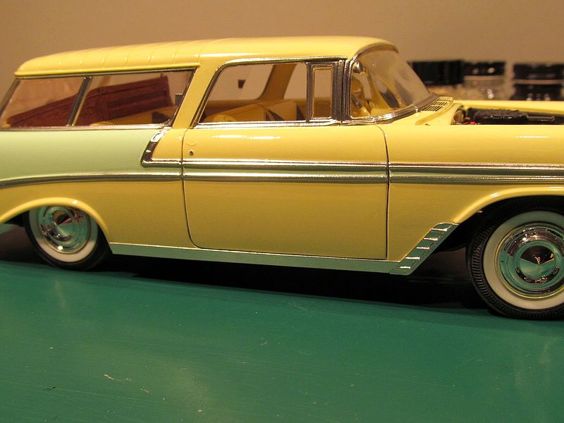

Na ja, dann ging alles ganz, ganz schnell. Ich hab ausprobiert, ob die Karo passt, passte. Also angefangen alles zu verkleben, Stossstange dran, zack zack
Hinten schön tief. Im Zusammenspiel mit der Holzkiste finde ich das ziemlich realistisch
Ich glaube, das Tieferlegen der Batterie und des LuFi Deckels hätte ich mir sparen können. Aber sicher ist sicher
Auch die Ansicht der Beifahrerseite ist überzeugend, finde ich

Endlich konnten auch die verchromten Kantenschutze montiert werden. Jetzt folgen noch ein paar Kleinigkeiten wie Türgriffe, Aussenspiegel, Rückleuchten und nicht zu vergessen, die Antenne. Schon geht’s ab in die Galerie. Ich bin sehr, sehr gespannt, wie das Gespann dann letztlich aussehen wird
Mal kurz ins Photostudio gestellt
That's all Folks. Weiterhin freue ich mich auf Kommentare und Meinungen. Natürlich bedanke ich mich herzlich bei allen, die mich hier unterstützt haben und ihre ( ehrliche ) Meinung kundgetan haben :hand:
