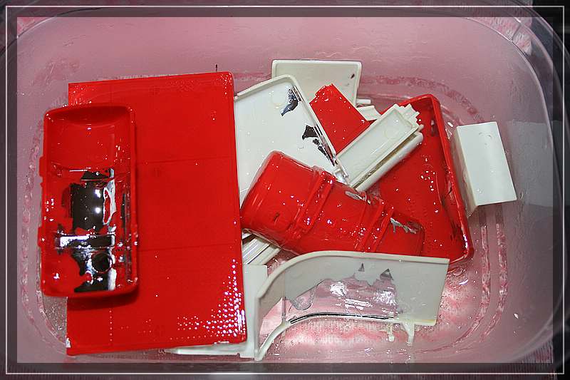

Nun komm ich wieder auf das Thema entchromen zurück :whistling: :whistling: :whistling:
Hab ja Ersatzteile meiner ruinierten Chromorgie von Bastelmichel bekommen ( auch hier noch mal DANKE :five: )
Hab dann den Tip bekommen, Teile in Oxi-Action zu entchromen, hab dann ähnliches Produkt genommen wo die Inhaltsstoffe aber identisch sind.
Hier das Ergebnis, leider nicht so dolle, wie bei deinen :( ( Michel)
Teile lagen über Nacht ( 24 Std.) in der Lauge. Nachdem das Ergebnis nicht so dolle war, hab ich sie noch mal über Nacht eingelegt.
Kein Unterschied mehr zum ersten Ergebnis :cursing:
Also hab ich mich entschieden, mal wieder per schleifen den Rotz runter zu kriegen.
Hab gespachtelt und STUNDENLANG geschliffen, erst ganz grobes mit der Nagelfeile, dann mit 2400er und zum Finish mit 4000er Schleifleinen naß X( X( X(
Diese Teile sind dann nochmal mit Spüli-Wasser gereinigt und werden heut mit Grundierung lackiert
Ich hoffe, daß die Oberflächen durch das baden in der Lauge etwas "angegriffen" ist und die Grundierung annimmt und ich nicht wieder ein Lackierproblem bekomme :S

Geht denn kein Backofenspray?
Nee, hat auch nix gebracht :( :( :(
Liegt wohl an der Ostsee-Luft, daß nix funktioniert :cracy: :cracy: :cracy:
Hatte ich aber schon erwähnt :hey: :hey:
Wie entchromt ihr ? :doof:
Hab schon mehrere Varianten an anderen Modellen probiert, aber noch nicht das wirklich perfekte für mich gefunden.
- in Geschirrspültaps einlegen hatte bisher nix bewirkt.
- Abflußreiniger hat nur teilweise Chrom abgelöst.
- Backofenreiniger bis jetzt am meisten Wirkung zeigte, aber richtig zufrieden bin ich damit auch nicht :(
Vielleicht hat ja einer von euch den ausschlaggebenden Tip um mich glücklich zu machen :pfeif:
Bremsenreiniger oder Ähnliches fällt aus, weil ich reiner Wohnungsbastler bin

Beiträge: 657
Realname: Manfred Bauer
Wohnort: Diessenhofen Schweiz
80
Mittwoch, 10. Dezember 2014, 07:41
Hallo Emanuel
Hast Du es schon mit Revell Aqua - Color - Clean versucht ?
Das habe ich mal genommen um Revell - LKW - Teile zu entchromen und das hat super geklappt.
Gruss
Manfred
Wer bohrt kommt weiter

81
Donnerstag, 11. Dezember 2014, 11:00
Nee, bis jetzt noch nicht :(
Legst du die Teile darin ein, oder reicht abreiben ???
Weil beim einlegen müßte ich ja mehrere Flaschen kaufen, um größere Teile komplett bedeckt zu haben :nixweis: :nixweis:
Und das wäre mir zum entchromen zu kostspielig :roll: :roll:
82
Donnerstag, 11. Dezember 2014, 13:24
Wie per PN geschildert mal meine vorgehensweise beim entchromen:
Ich leg die Teile in Drano Power Gel. Nach 5 min is der Chrom ab.
Anbei mal ein Bild wie der Chrom nach 3 min ausschaut:
Sind die Teile vom Pete Black Widow. ( also schon älter)
PS: Wenns im BB stört lösch ichs gern wieder.
Jochen
Danke fürs Anschauungsmaterial und den Tip :five:
Nee Nee, stört nicht, so können einige, die sich hier rumtummeln, ja auch lernen, bzw. Tip übernehmen :)
