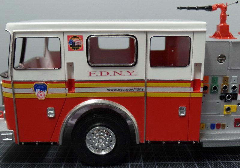

Hallo liebe Bastelgemeinde. :wink:

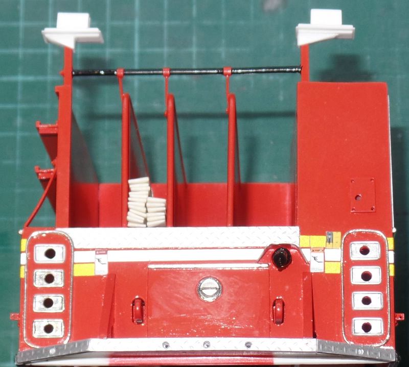

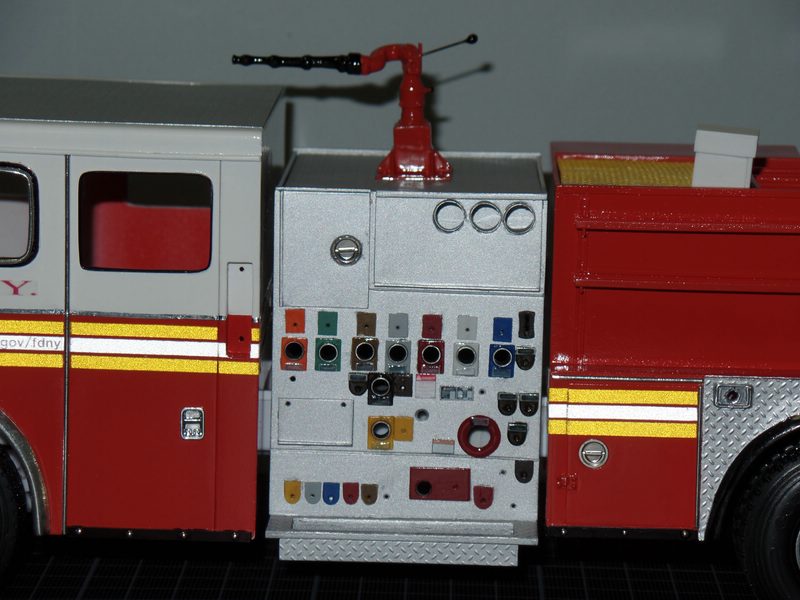

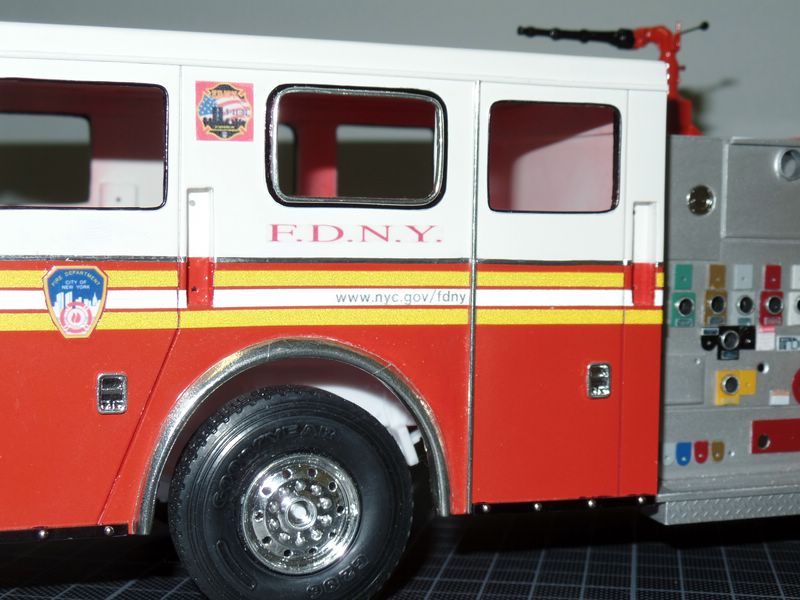

Nachdem ich mir einige Beschriftungen angefertigt habe, möchte ich euch mal zeigen was daraus geworden ist.
Ich habe mal damit begonnen die Kabine damit zu bekleben.
Das obere Bild zwischen den Fenstern erinnert an den 11.09.2001.

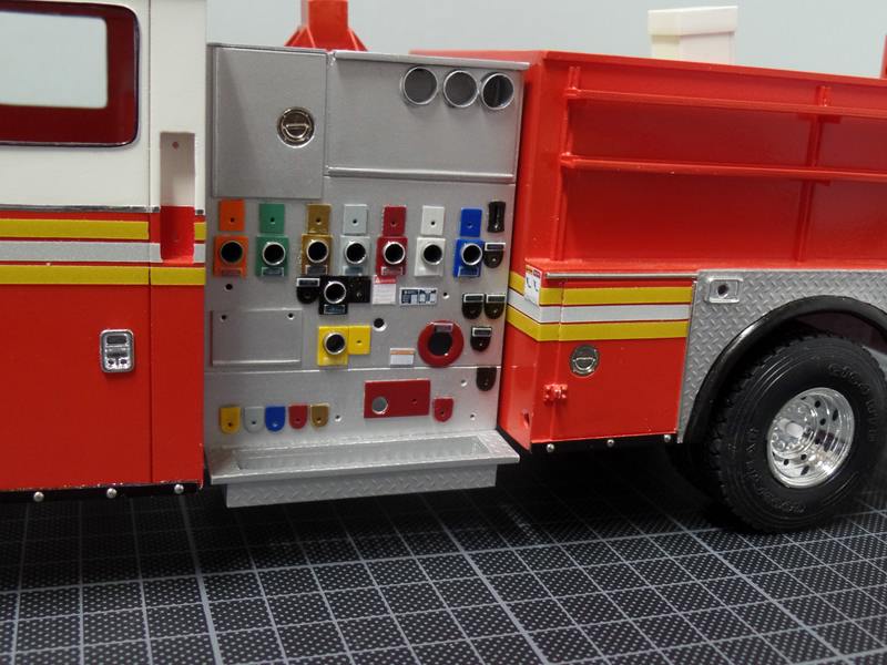

An den Pumpenbedienstand habe ich auch die ersten Beschriftungen angebracht.
Auch habe ich einige Warnschilder angebracht. :)
Als nächstes werde ich mal damit beginnen, dass Modell zu beleuchten.
Der Baubericht soll ja nicht langweilig werden.
Gruß Micha.

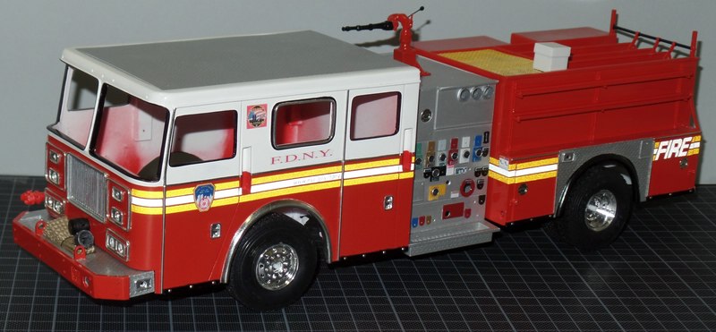

Ein kleines Update habe ich wieder für euch.

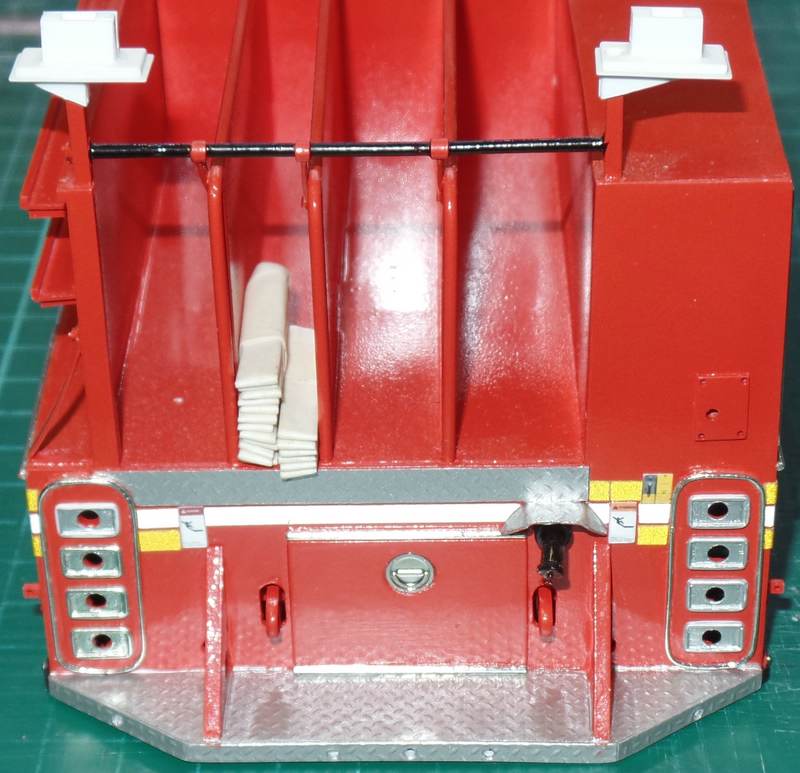

Der Aufbau hat nun auch einen Schriftzug, bestehend aus Reflexfolie erhalten.
Einige von euch wissen ja was das für ein Fummelei ist, die einzelnen Buchstaben passend zurecht zu schneiden. :cracy:

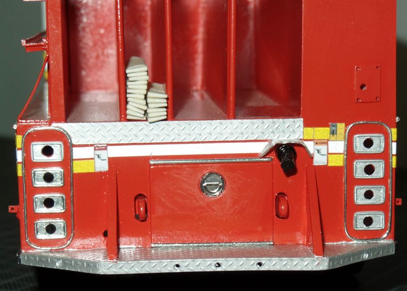

Am Heck habe ich auch noch die Warnschilder angebracht.
Es ist jetzt nicht viel gewesen, aber diese Details sind mir wichtig. :)

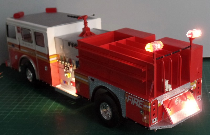

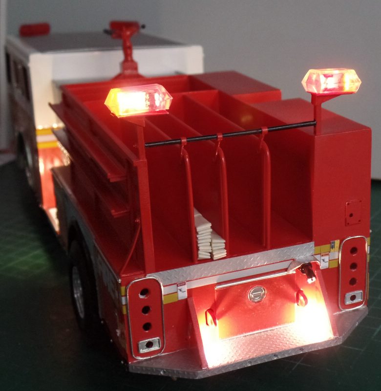

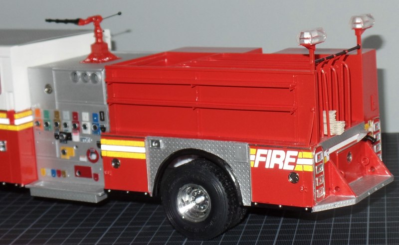

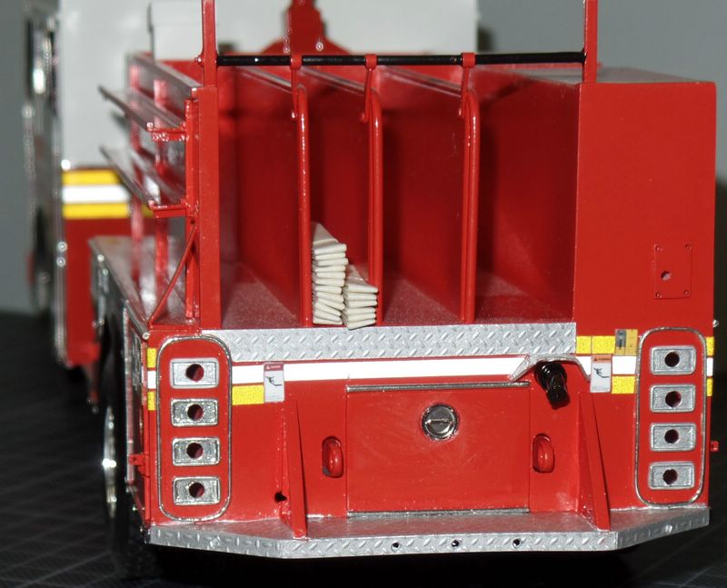

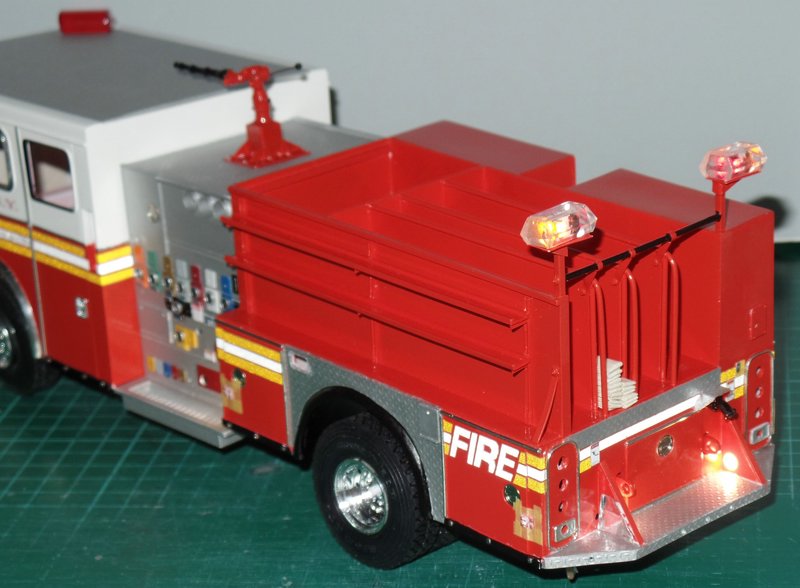

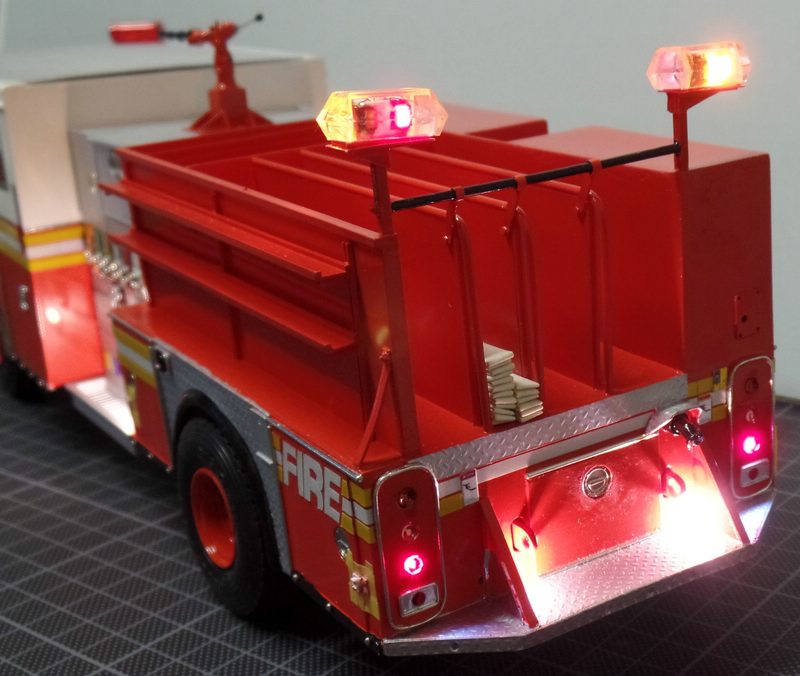

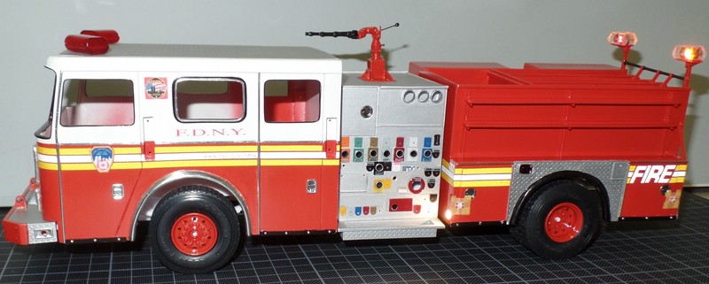

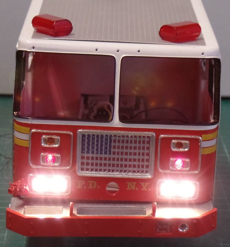

Heute möchte ich euch schon mal ein paar Bilder zeigen, auf denen Ihr den ersten Eindruck von der Beleuchtung bekommen könnt. :)
Seitlich und am Heck haben ich ein paar LED's zur Fahrzeugbeleuchtung angebracht.
Die seitlichen Blitzer an der Stoßstange sind auch angeschloßen.
Weitere LED's werde ich im Laufe des Tages noch am Heck einbauen.
Das war es aber erst mal wieder , bis zum nächsten mal.
Gruß Micha.

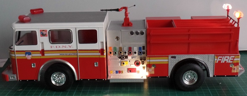

Nachdem ich heute den ganzen Tag am Modell gelötet habe, möchte ich euch davon noch ein Video zeigen.
Gruß Micha.

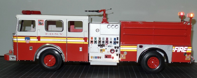

Ich bin schon lange am Überlegen, welche Felgen ich für das Modell verwenden soll.
Die Felgenart bleibt so wie sie ist, allerdings sagen mir die verchromten Felgen nicht so richtig zu, da nur wenige Fahrzeug im Original damit rum fahren.
Deshalb habe ich heute mal einen Satz entchromt und diesen dann anschließend in rot bemalt.
Ja, Kleinteile bemale ich nach wie vor :) , dafür benutze ich keine Airbrush.
Genug Gelabert, jetzt kommen mal die aktuellen Bilder von meinem Modell.
Die Schraubenköpfe werde ich Farblich noch absetzen.
Ich finde das die Farbgebung der Felgen besser zu dem Modell paßt.
Mich würde mal eure Meinung dazu Interessieren. :)

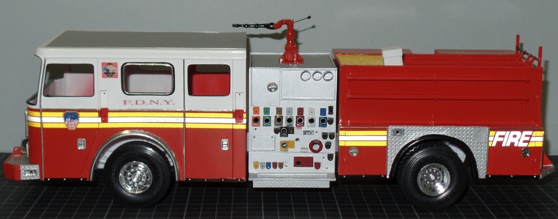

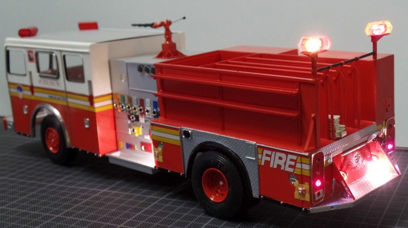

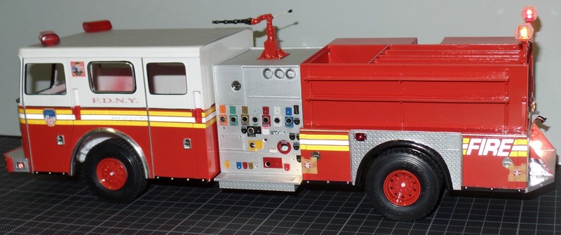

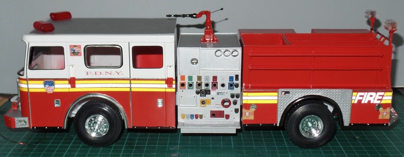

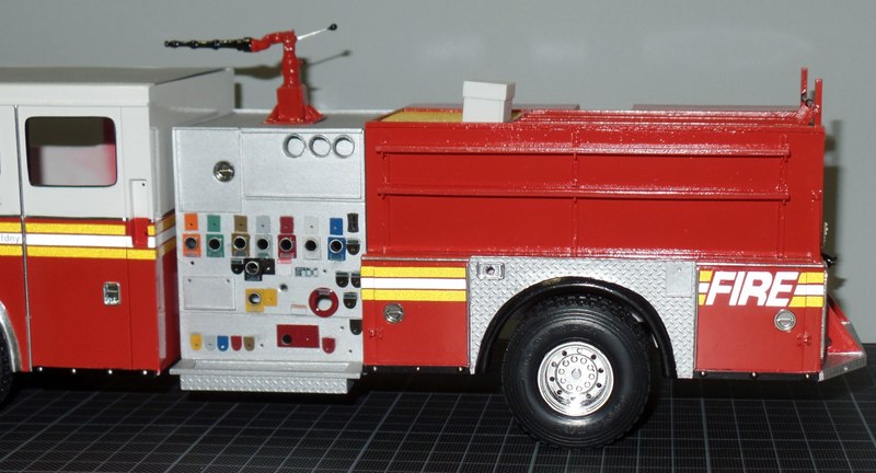

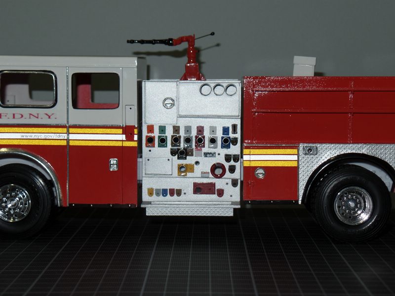

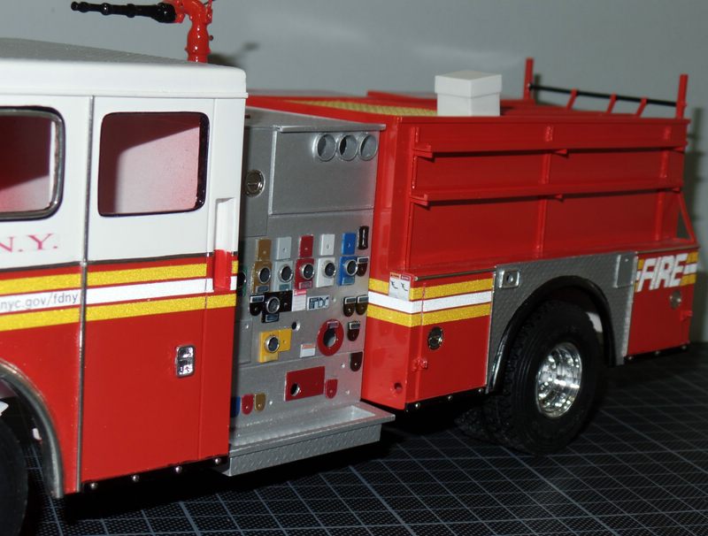

Ich zeige euch heute mal ein paar Bilder, zwecks dem Vergleich der Felgen. :)

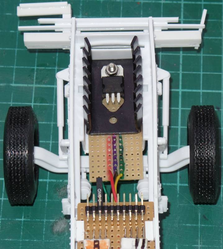

Vom Modell gibt es nicht viel neues zu Berichten, ausser das ich die Elektronik noch mal neu bearbeiten muss.
Der Grund dafür hat mich bereits einiges an Nerven gekostet, da die Widerstände wieder mal unheimlich heiss wurden. :motz:
Ich habe eine Höchsttemperatur von etwas mehr als 62°gemessen und das dürfte langfristig unangenehme Folgen für das Modell haben, da das Plastik irgendwann anfangen wird zu schmelzen.
Aber über die Änderungen werde ich später noch Berichten.

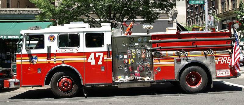

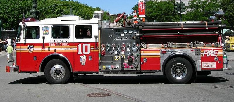

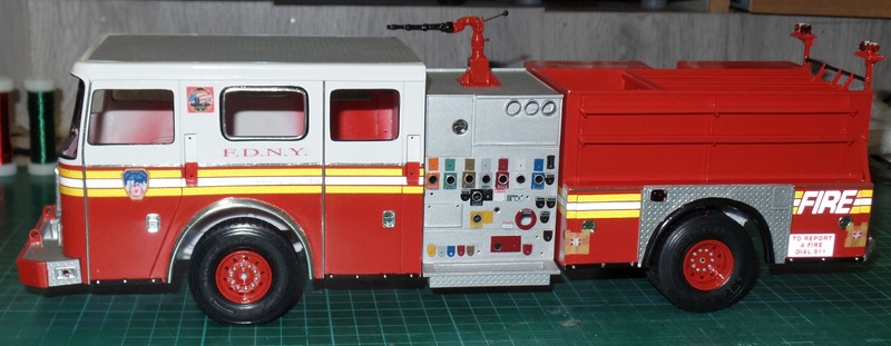

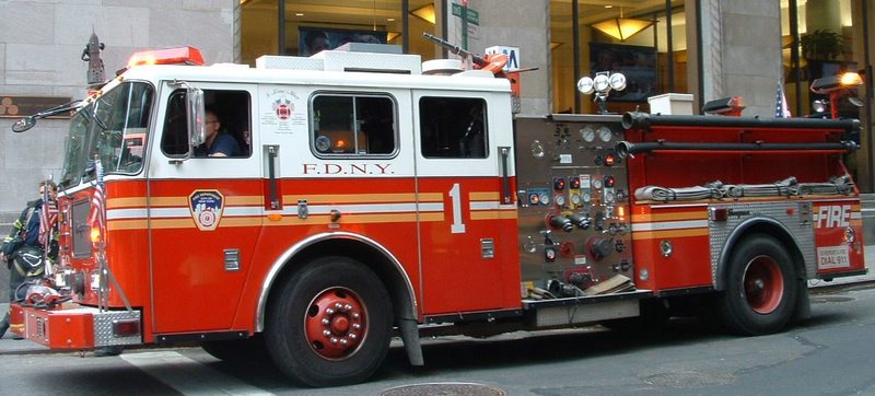

Hier kommen aber jetzt mal die Bilder von ein paar Original Fahrzeugen mit verchromten und auch normalen Felgen.
Da ich ja keinen Chromblitzenden Showtruck bauen möchte, :( sondern ein Standartfahrzeug so wie es täglich im Einsatz ist, tendiere ich immer mehr zu den einfachen Felgen.
Denn so ein Einsatzfahrzeug hat nicht jeder in seiner Vitrine stehen und es wird wohl in absehbarer Zeit auch nicht das einzige bleiben.
Und nun zum Vergleich die Bilder vom Modell.
Aktuell mit bearbeiteten Felgen.
Da ich heute die Reflexfolien von Danny (derDanny) :hand: bekommen habe, mußte ich natürlich gleich eines der Reflektierenden Schilder anbringen. :lol:
Ich hoffe das ich euch beim nächsten mal die Bilder von der Überarbeiteten Elektronik zeigen kann.

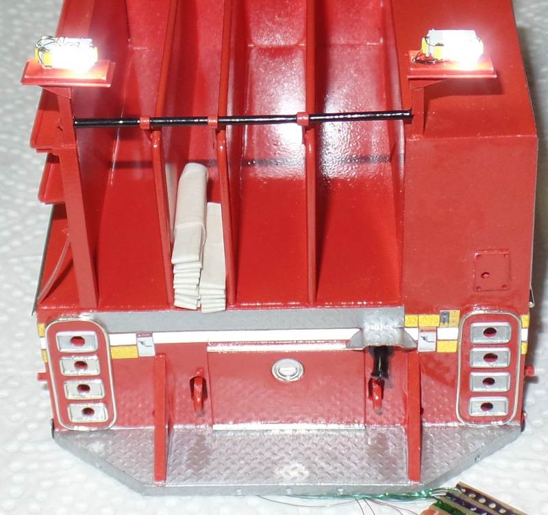

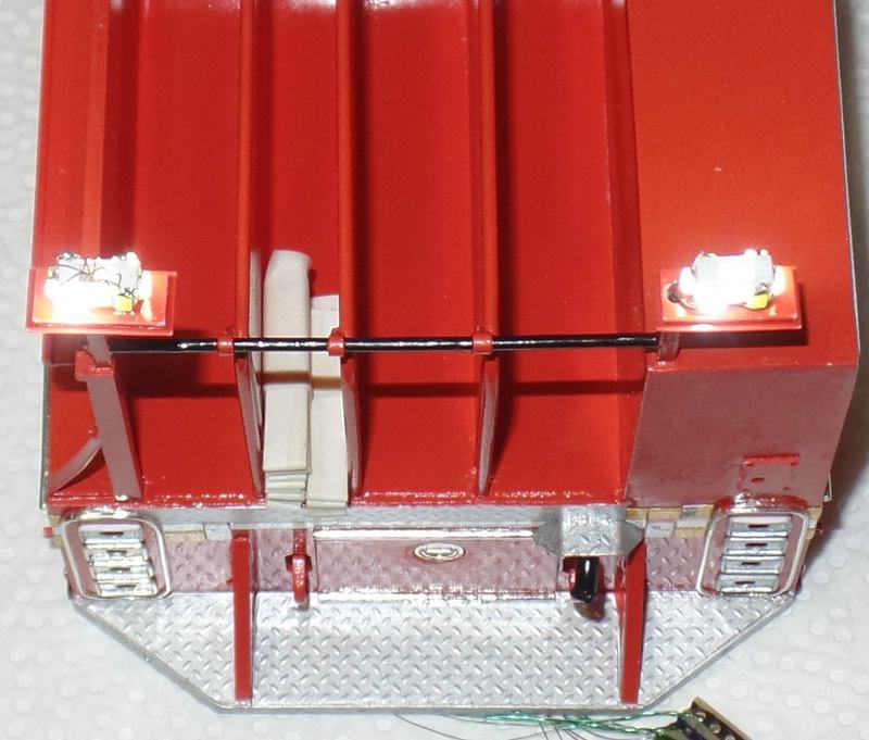

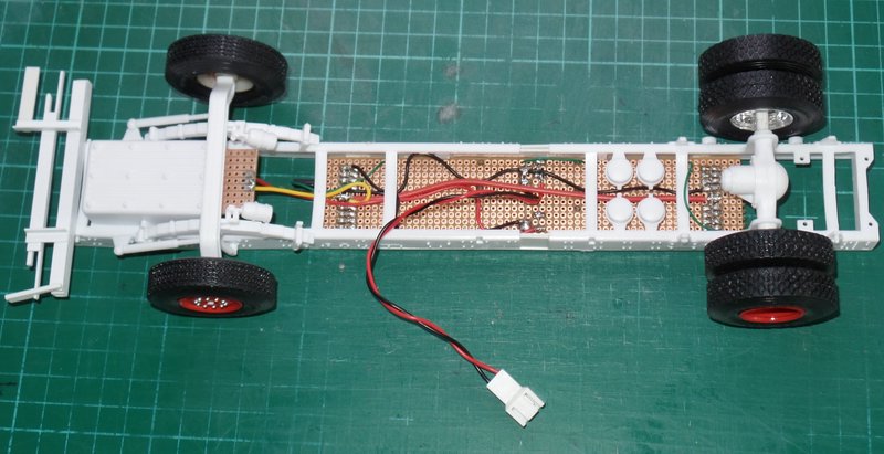

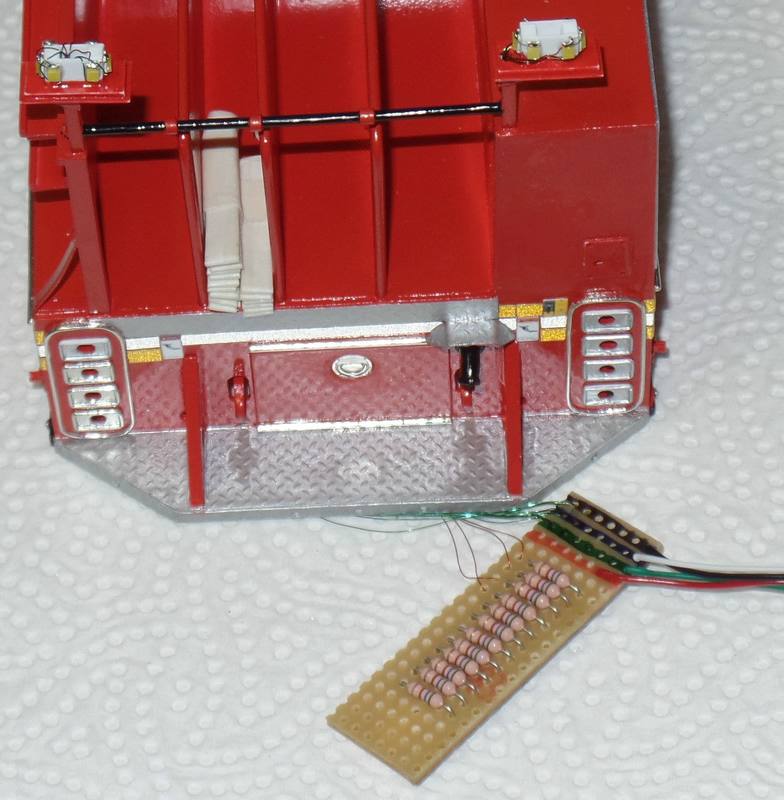

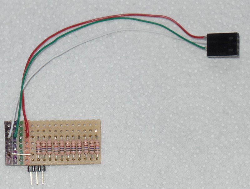

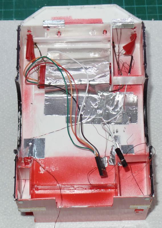

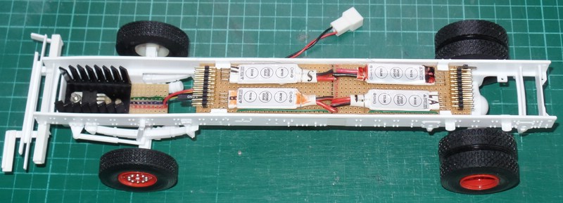

Bedingt dadurch, dass die Widerstände so heiss geworden sind, mußte natürlich eine Lösung her. :idee:
Deshalb bin ich hingegangen und habe die 12Volt Spannung, durch einen Spannungsregler auf 9Volt herunter geregelt.
Dadurch sank die Temperatur von vormals 62° auf nunmehr 44°. :lol:
Bei dieser Temperatur dürfte das Plastik keinen Schaden mehr nehmen.
Die ganze Konstruktion sieht am Modell nun so aus.
Zur Sicherheit hat der Spannungsregler auch noch einen Kühlkörper erhalten.
Im unteren Teil des Bildes kann man einen Steckleiste erkennen, diese ermöglicht mir das entfernen der Aufbauten um auch noch weiterhin daran Arbeiten zu können. :)
Hier mal ein Blick unter den Aufbau, die Widerstandsreihe habe ich hierbei bereits Isoliert.
An der Kabine sind nun auch die ersten LED's eingebaut.
Das ist die Widerstandsplatine für die Blitzer im Aufbau.
Der Dreifachstecker dient zum Anschluß der Blitzer in der Stoßstange.
@ Andreas.
Gibt es da eine Platine/ein Baustein für, der die Blitzlichter steuert?
Etwas weiter oben im Baubericht habe ich ein einzelnes Modul vorgestellt und in meinem letzten Beitrag, kann man davon vier Stück auf dem Fahrgestell sehen. :)
Für das Modell eignen sich diese Hervorragend.
@ All.
Die Front des Modells ist nun fertig Beleuchtet und ich habe auch ein paar Bilder davon gemacht.
Damit ihr die Lichteffekte auch besser sehen könnt, gibt es davon natürlich auch wieder ein Video zu sehen.
Das war es dann aber auch erst einmal wieder von meiner Baustelle.
Gruß Micha.

Hallo Micha,
ich habe das Video gerade auf Youtube gesehen und ich muss sagen top Leistung! :respekt:
Aber was mir aufgefallen ist:
Die Stoßstange hängt schief. :)
Kann es sein, das der Warnblinker einen ungleichmäßigen Rhythmus haben? :nixweis:
MfG Paul
Beiträge: 11 438
88
Montag, 26. Januar 2015, 12:20
Hallo Paul. :wink:
Das haben lose Teile schon mal so an sich. :lol:
Die wird genau so wie die anderen Teile erst zum Schluß festgeklebt.
Ich muß ja immer noch daran Arbeiten und das wird wohl noch eine Weile dauern.
Das ist mir auch aufgefallen, aber Du brauchst es ja keinem zu verraten. :pfeif:
Es fällt jetzt ja auch nur deshalb auf, weil man genau darauf guckt.
Wenn alles mal Beleuchtet ist dann wird sich daran auch keiner mehr Stören.
So kann ich aber mit den vier Modulen das ganze Modell mit allen Lichteffekten ausstatten.
Gruß Micha.

Micha, das ist schon der Wahnsinn was du da baust
aber eine kleine, aber entscheidende Sache muss ich leider doch bemängeln:
Vielleicht sehr nur ich das so, weil ich ein Rad-fetischist bin :D
aber
Felgen sind für mich die Frisur eines Fahrzeuges und da schaue ich immer zuerst hin
die, die Du da verwendest, gefallen mir gar nicht
die geben dem Fahrzeug einfach nicht die nötige Authentizität
würdest du nicht gerne, ich meine bei DER Arbeit die du da investiert hast,
noch ein paar schöne Resine Felgen draufmachen?
gerade weil du eine Standard-Ausführung willst
fände ich 2 Hole oder 5 hole Bud-Wheels perfekt
