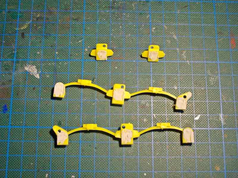

Dann kamen sechs beherzte Schnitte mit dem Seitenschneider und die Halterungen waren um jeweils 5mm gekürzt, etwas nach schleifen noch und gut.
Anschließen dann die neue Passprobe, Räder ran und geschaut... und ja es passt nun alles so wie es soll. Der schlimmste Schaden ist also behoben, was jetzt immer noch nicht ganz gerade aussieht, geht bei mir nun als Unfallschaden durch, z.B.: beim aufsatteln oder ähnlichem.
Aber wie auch immer, ich erspare mir nun ein teures und Zeitaufwendiges nachbestellen der Bleche. Das Fahrgestell wird nun komplettiert und kommt in den nächsten Tagen zum Lackierer. Danach wird dann wohl erst einmal der Motor an der Reihe sein.

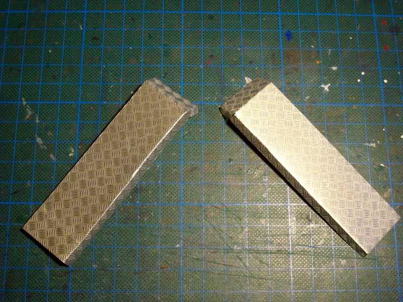

Sonntag, 11. Januar 2015, 20:52
schöne Updates hast Du in der letzten Zeit gemacht!

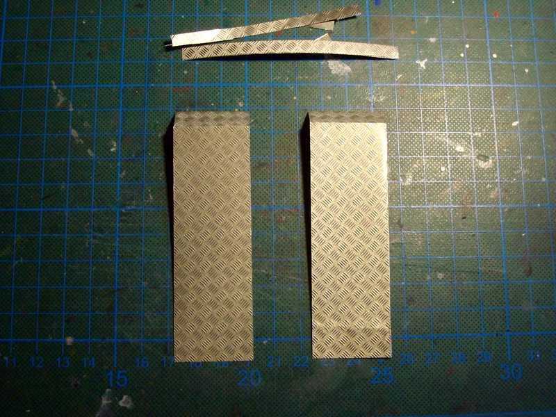

Die Lösung mit den Riffelblechen ist auch nicht schlecht und auf jedenfall glaubwürdig! Gefällt mir!

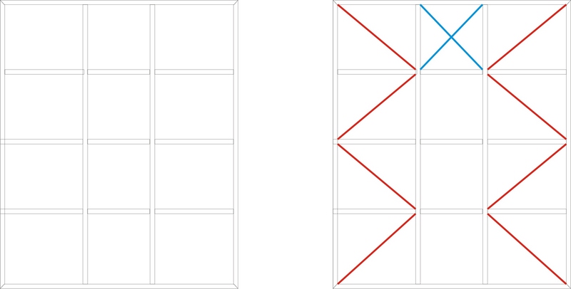

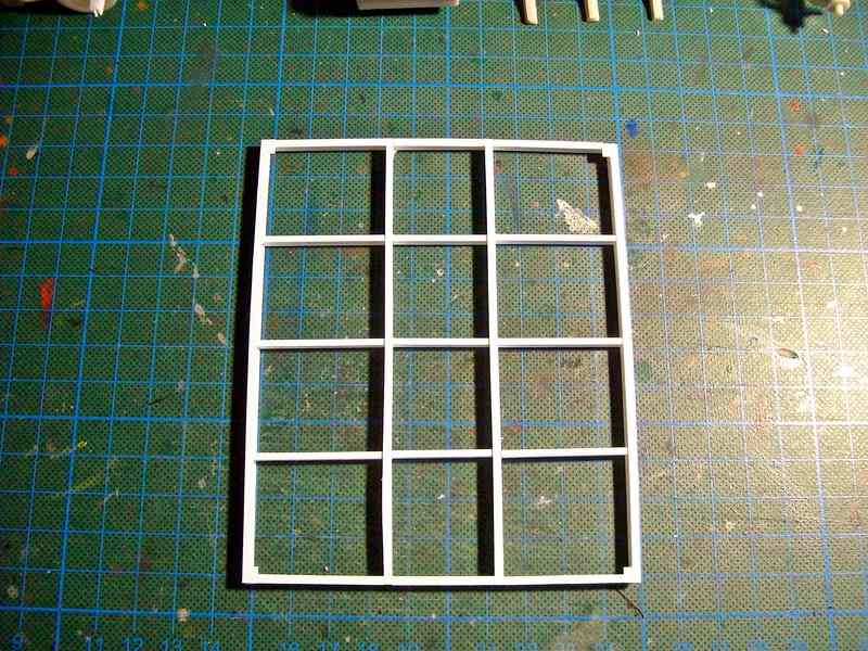

Aber ein Problem habe ich jetzt doch wieder, bevor das Fahrgestell lackiert wird, sollte ja auch der Rahmen für die Containeraufnahme, angebaut werden. Aus meinen Vorbild Foto geht ihr eigentlich nichts weiter hervor, außer das er aus I-Profilen ist, dafür habe ich 3,2mm I-Profil da, was auch von der Größe soweit in Ordnung scheint.
Aber wie sieht der Rahmen innen aus? Einfach nur quer und längs Streben? Oder auch noch dazwischen diagonal Streben?
Zur Verdeutlichung habe ich da mal zwei Zeichnungen gemacht, links die einfache Variante und rechts das aufwendigere Teil. Wobei die blauen Diagonale dann natürlich auch für die restlichen drei Fächer in der Mitte gemacht werden müssten.
Das ganze ist eine Draufsicht von oben, es geht nicht um die Befestigung am Fahrgestell selber.
Lasst mich doch bitte, dann eure Meinung hierzu wissen, denn ich bin mir gar nicht so sicher welche Variante es werden soll.

Montag, 12. Januar 2015, 14:24
Ich würde mich für die einfachere Variante endscheiden. Warum? Wenn man sich die WB Züge bzw. Containerchassis anschaut sind diese doch recht einfach "gestrickt" und die Diagonalstreben währen too mutch find ich.

Hallo Michel,
Ich tendiere auch zu der einfacheren Variante, aber nicht weil sie leichter zu bauen ist, sondern ich denke auch, das diagonal Streben einfach zu viel wäre.

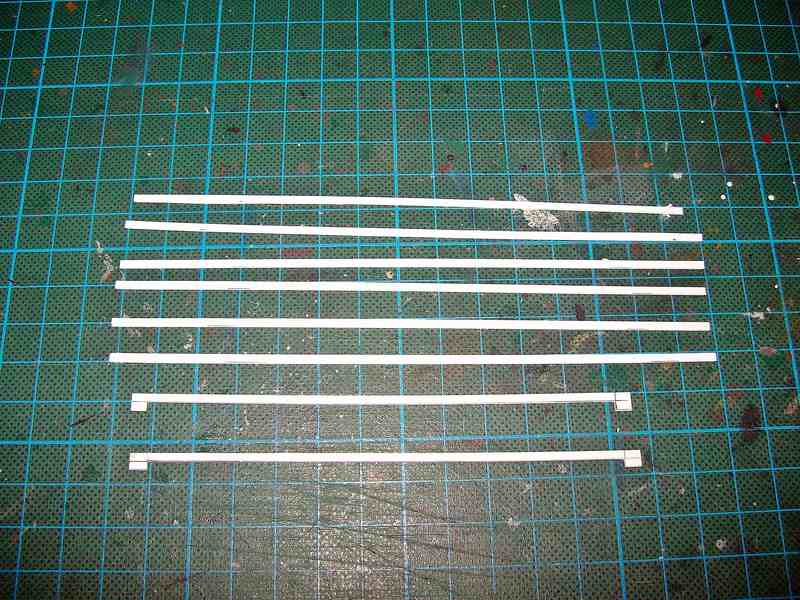

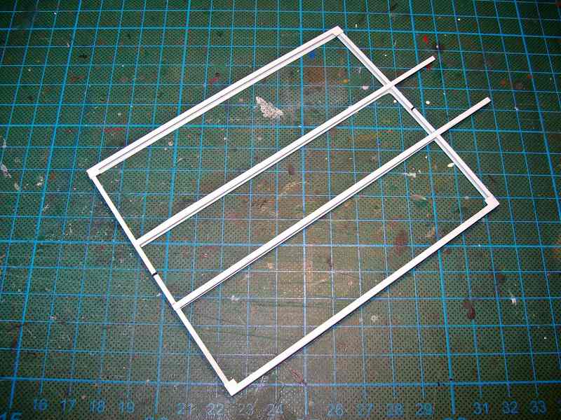

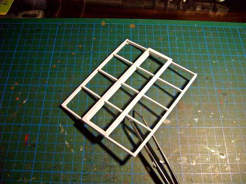

@All, somit habe ich jetzt schon mal mit dem Rahmen angefangen, die langen Teile dafür wurden zurecht geschnitten. D.h.: die zwei Querteile sind 10,1 cm lang, die zwei Innenteile 12cm und die zwei Außenteile 12,2cm. Die Ecken an den äußeren Teilen wurden noch um 45° abgewinkelt. An den Innenteilen wurde ein jeweils ca0,5mm breites Stück oben und unten am I entfernt, so das es eine größere Klebverbindung gibt.
Verklebt habe ich zuerst die beiden Innenteile, mit einem Querteil, nach ca. einer halben Stunde Trockenzeit, wurde das andere Querteil angeklebt. Zuvor hatte ich die Maße, wo sie denn verklebt werden, von der Mitte ausgesehen, gemessen und angezeichnet.
Diese vier Teile dürfen nun erst mal feste Freunde werden, will sagen das trocknet jetzt bis Morgen, bevor es dann weitergeht.

Es geht nicht so sehr darum was einfache zu bauen ist, die einfache Ausführung ist bei realen Lastern stabil genug und deshalb reicht die meiner Meinung nach auch vollkommen aus, die kleine Box ist ja nicht für 20 Tonnen ausgelegt :) .

@Bernd, stimmt, habe mich ja auch für die einfachere Variante entschieden.

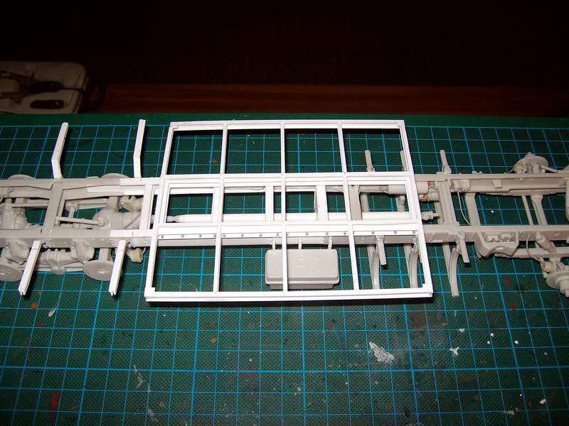

Allerdings sind da die beiden letzten langen Teile am Trocknen, Bilder und wie es da weiter geht beim nächsten mal.

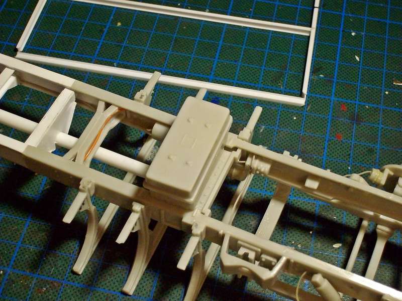

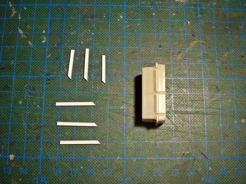

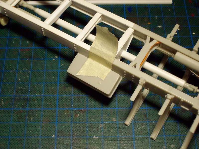

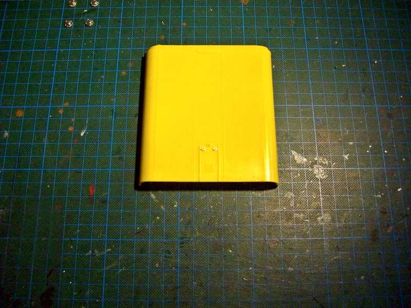

Zunächst habe ich mich noch mit diesem, recht großen Teil, beschäftigt und nein es ist kein Zusatztank und auch nicht der Vorratsbehälter, der Scheibenwaschanlage...
Es ist der Batteriekasten, der größte meiner Modelle bisher, dieser sollte nun laut BP hinter der Kabine, oben auf das Fahrgestell angebaut werden.
Aber dort kann er nicht bleiben, das würde mit dem Container kollidieren, der ja fast direkt hinter der Kabine seinen Platz bekommt. Da ich auf meinen einzigsten Vorbildfoto, auf der linken Seite nichts entdeckt habe, was auf einen Batteriekasten hin weißt, kommt er auf die linke Seite.
Damit er da dann auch halt findet und man später, wenn der Container an seinem Platz ist, auch an die Batterien ran kommt, braucht es Halterungen, mal wieder! Ich habe mich Aufgrund der Länge für drei Halterungen entschieden. Außerdem haben ja auch Tank und Kotflügel drei, passt also gut in diese dreier Reihe...
Die Halterungen sind aus 2mm I-Profil zugeschnitten und zusammen geklebt, die Enden wurden in unterschiedlichen Winkeln abgekantet. Am Kasten selber wurde, der umlaufenden Rand, an drei Stellen eingeschliffen.
Hier können nun die Halterungen bündig eingeklebt werden, ohne das da was wackelt oder später abbricht.
Zum Schluss hat das dann alles seinen Platz am Fahrgestell bekommen.

Die Kotflügel aus Riffelblech sehen sehr gut aus, genau wie die Referenz Bilder.

Die diagonal Streben sind einfach zu "steif" für diesen Rahmen, und diese Version ist daher viel logischer. ;)

Der Rahmen reicht vollkommen, der mit den Querstreben ist zu steif, genauso wie Hermann sag. Der Batteriekasten ist mal einer wo auch Batterien drin sind, sehe ich das erste mal so original in einem Bs. Das du ihn an den Rahmen verlegt hast macht sin, da kommt man wenigsten gut ran. Bin schon gespannt wie es weiter geht.

@Herman und Werner, danke für euer Lob und das ihr der gleichen Meinung seit wie ich, wegen dem Rahmen.

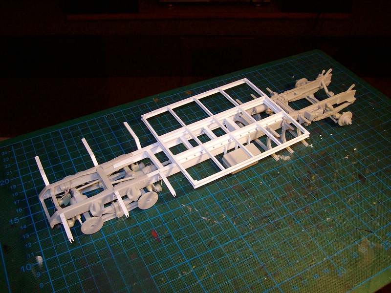

An diesem ist es dann auch Heute weiter gegangen, nach dem die beiden langen außen Teile ausgehärtet waren, wurde der Rahmen oben herum mit 0,5mm Sheetstreifen verstärkt, ist sonst eine ganz schön wackelige Angelegenheit.
Nun konnte ich dran gehen die neun kurzen Querstreben ein zu bauen, hierzu wurden die Streben, jeweils passend abgelängt und am Ende, oben und unten, jeweils ca. 1mm des I-Profiles entfernt, so hat man mehr Klebefläche und es passt besser zusammen.
Da ich noch auf Höhe der Kotflügel kommen muss, man sieht es auf dem original Bild, wurde ein Hilfsrahmen aus 4mm H-Profil zurecht geschnitten und an den Rahmen angeklebt. Wie man später noch sehen wird stimmt somit auch die Höhe des Rahmens.
Sehr zum Leidwesen meiner Nerven, kam nun was noch kommen musste, im sichtbaren Bereich des Hilfsrahmens, wurden Schraubverbindungen zum Fahrgestell dargestellt, das sieht man später auch wenn der Container drauf ist.
Hierzu habe ich mir erst einmal 32 Schraubenköpfe zurecht gelegt.
Und dann nach und nach im unteren Teil des „H“ und auch nur außen angeklebt, auf dem nächsten Bild sieht man es nicht ganz so gut, aber auf den nachfolgenden beiden besser, wenn man genau hinschaut.
Nun noch zum verdeutlichen wie der Rahmen auf dem Fahrgestell aussieht, drei Bilder, letztes ist dann auch mal wieder eine Stellprobe mit Räder, Kotflügel und Cab.
Soweit so gut, jetzt fehlen wirklich nur noch ein Paar Kleinteile am Fahrgestell und es kann lackiert werden, hoffe ich.

Einzig die Riffelblechabdeckungen an den Hinterachsen gefällt mir nicht so.....ist aber reine Geschmacksache.

@Sebastian, die Bleche hat ja leider das Original auch, also müssen sie sein. Hab im Netz einen gesehen mit „8“ Batterien, also die seitlichen und die „Werkzeugkiste“ waren angebaut...

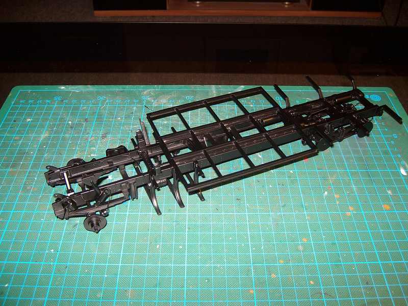

Ok, ich habe nun mit dem Bau des Fahrgestelles vom Trailer angefangen und wie nicht anders zu erwarten, bei diesen alten AMT-BS, gab es Auswerfermarken in hülle und fülle und auch mit Senkstellen wurde nicht gespart, selbst am Spritzling waren welche.
Also mal wieder das übliche Spielchen, Spachteln, trocknen lassen und verschleifen, usw. usw.
Nachdem das dann erledigt war konnte es an den Zusammenbau gehen, bei den ersten Teilen gibt es dann auch gleich lange und kurze Teile, hier sollte man dann sehr genau den BP studieren, damit man nichts falsch macht.
Nun wurden alle anderen Teile zurecht gelegt, bzw. zusammen gebaut, wie die Achsen und die Federspeicher mit ihren Halterungen. Torque Arms mussten etwas angepasst werden damit sie an ihre vorgesehenen Stellen passten.
Ansonsten ging der Bau des Fahrgestelles relativ problemlos über die Bühne. Erstaunlicher Weise gab es auch nur wenig zu entgraten.
Das Fahrgestell kann nun über Nacht in Ruhe aushärten und Morgen geht es dann am Trailer weiter.

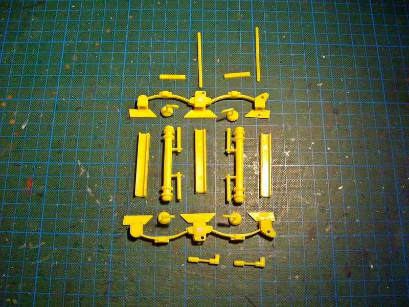

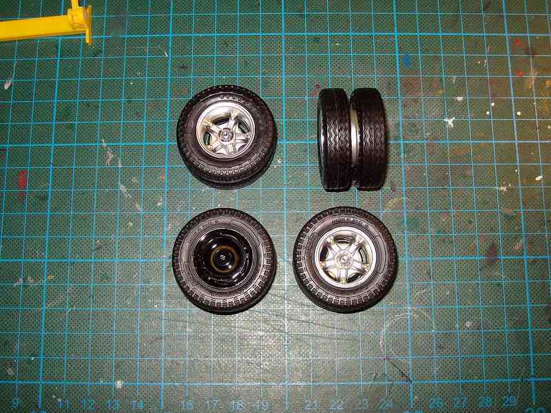

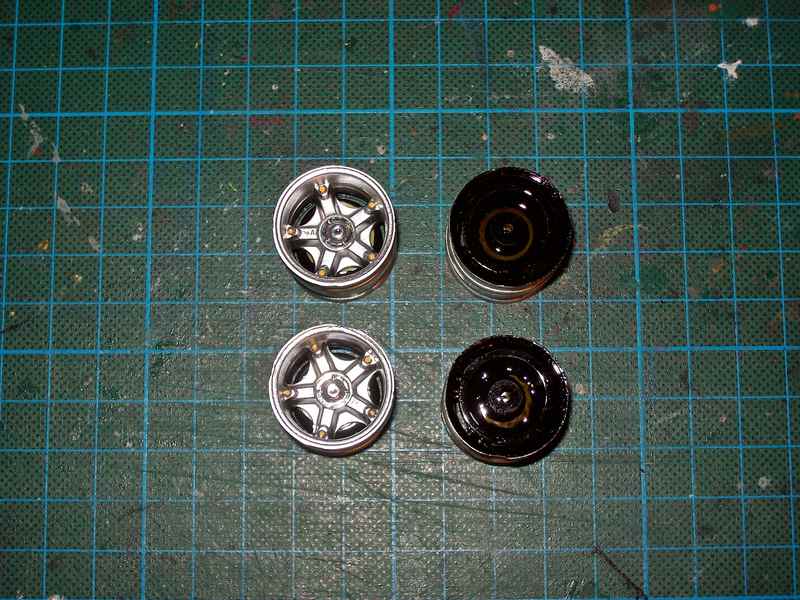

Aber auch an meinem Puzzle ist es ein klein wenig weiter gegangen, ich habe mich heute um die Räder und die Luftanschlüsse gekümmert. Vor ein paar Tagen hatte ich schon einige Teile entchromt, so auch die vorderen Felgen ringe, ich fand das eher blöd das nur die Ringe verchromt waren und der Rest nicht, auch waren hier die Angüsse, innen, sehr dick, so das man es kaum richten kann und ich mag sowie so eher eine homogene Felge als so einen misch masch.
Nach dem dann die Felgenteile entgratet und diese inneren Sterne entfernt waren, wurden die Felgen von vorne und rundherum silber lackiert. Auf der Rückseite wurden sie dann schwarz glänzend lackiert.
Hier hat mir dann der Blitz einen Streich gespielt, vielleicht hätte ich die rote Augenunterdrückung aktivieren sollen, aber egal bei mir ist da nichts von roten Ringen in den Felgen zusehen.
Nun wurden auch gleich noch die Schlappen aufgezogen.
In den Trockenzeiten, der Felgen wurden dann die Druckluftanschlüsse gemacht. Hierzu habe ich zuerst, ein Stück eines 3mm Rundstabes leicht oval gefeilt und dann dünne Streifen abgeschnitten und verklebt. Darauf kamen dann, aus einem 2mm Rundstab, auch wieder dünne Streifen. Nach dem trocknen haben dann alle drei Anschlüsse eine 0,8mm Bohrung erhalten. Ich hoffe man erkennt das einigermaßen auf den Bildern, bei bedarf mach ich auch neue.

hast die reifen aber richtig gut hinbekommen
mfg
wolfgang
