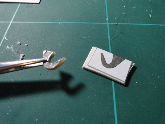

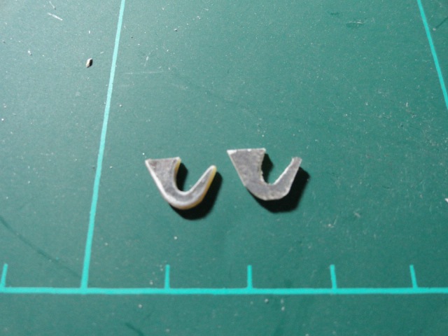

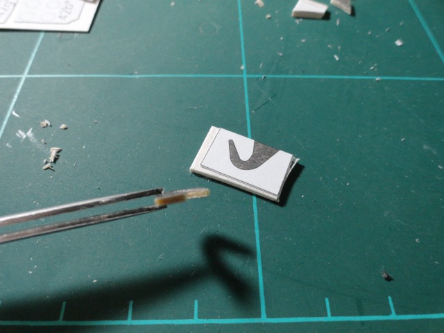

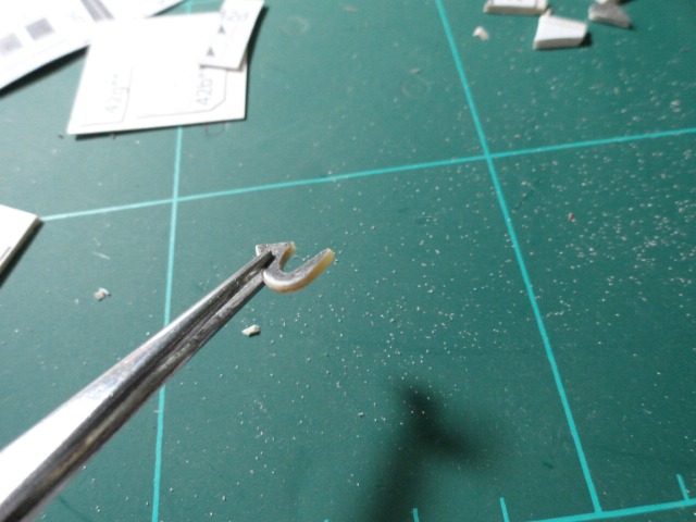

Endlich konnte ich wieder ein wenig an dem Panzer werkeln. Jetzt sind die Abschlepphaken dran. Die bestehen aus 2 Lagen bedrucktem Karton mit einem Kern aud 1mm Finnpappe. Ausgeschnitten sehen sie ziemlich eckig aus.
Um die Kanten brechen zu können habe ich die Haken mit Sekundenkleber getränkt und dann mit einer Feile bearbeitet.
Im direkten Vergleich ist der Unterschied gut zu erkennen. Natürlich muss ich die Teile nach dieser Behandlung natürlich einfärben. Zum Abschluss noch ein Bild mit den platzierten Haken am Bug.
Hier bei den Haken habe ich etwas Neues ausprobiert, nämlich die Darstellung von Nieten mittels Leimtropfen. Mal sehen wie das wirkt, wenn Farbe drauf ist.

durch die zusätzliche Bearbeitung sehen die Haken sehr viel besser aus! :ok:

tolle Methode, die Haken rund zu kriegen. Sehen rattenscharf aus.

Naja, wie ich schon im Kartonbau-Trööt ausgeführt habe, lässt sich Pappe normalerweise nicht schleifen. Also vorher härten - dann doch schleifen. Gewusst wie. :D
