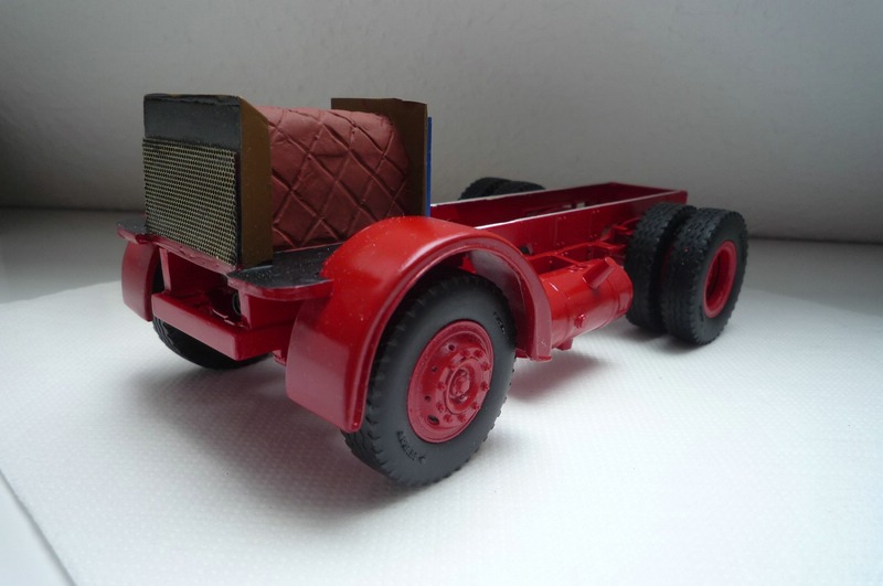

Nachdem ich zuerst mal das bestehende kleine Resin-Problem lösen musste geht es nun hier weiter mit dem Kurzen :) .
Bei den Resinteilen hatte ich ja stets diese Fleckenbildung wo keine Farbe haftete, da half weder schrubben mit Scheuermilch und auch nicht mit Silikonentferner, auch keine spezielle Resin-Grundierung, überall das gleiche Ergebnis was ich bei den Reifen durch drehen noch hindeixeln konnte, aber bei der Karosserie wäre das nicht möglich, da gibt es nur eine Seite die nach außen zeigt :huh: . Gut, geholfen hat letztendlich Kunststoffhaftgrund den man niemals nicht auf Plastik anwenden darf :du: , das weicht das Plastik an was zu sehr unschönen Ergebnissen führen kann. Deshalb war ich auch am zweifeln ob ich das richtige tue, aber da Resin ja Harz ist hat's geklappt :ok: .
Genug BlaBla, hier nun die Bilder des Tages. Zuerst mal 'ne Draufsicht als Überblick mit allen Rädern, dem Motor und der Kardanwelle ...
Der Kühler wurde um ein Wabengitter ergänzt das nach dem schwärzen wieder etwas abgerubbelt wurde ...
Die Bodenplatte mit den Kotflügeln wurde in Farbe nach meiner Phantasie gestaltet da man fast keine Bilder vom Innenraum findet ...
An der Hecktraverse wurde der Bolzen nun durch die Kette mit dem Rahmen verbunden, leider sitzt der Bolzen nun so fest das ich mich nicht traue den noch mal so rauszunehmen ...

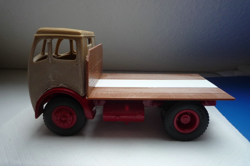

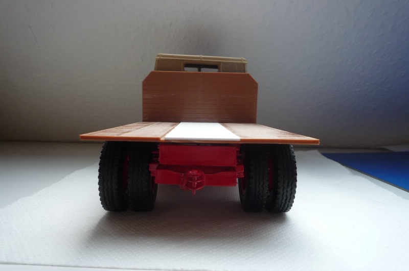

Aber kommen wir nun zu dem wenigen was ich diese Woche angefertigt habe. In einer meiner Restekisten habe ich Teile eines Büssing/Krupp/Hanomag-Bausatzes gefunden, und der Laderaumboden passte schon mal von der Breite perfekt, somit musste ich nur die Länge anpassen. Wer diese Bausätze kennt der kennt auch das "Tal" das dort drin ist mit dem der Boden auf dem entsprechenden Rahmen geklebt werden soll. Dieses habe ich mit eine Plasteplatte aufgefüllt damit die noch nicht eingetroffene Riffelblechplatte eben aufliegt
(schlechtes Bild :thumbdown: ) ...

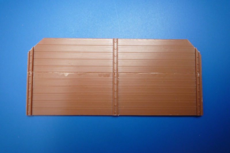

Aus zwei Bordwandresten habe ich die Stirnwand angefertigt, hierfür wurden oben und unten jeweils die Kanten entfernt damit nur die Latten übrig bleiben und die zwei Bordwände plan übereinander geklebt, zusätzlich wurden noch die Ecken oben angeschrägt ...
Diese wurde nun mit dem Boden verklebt und als nächstes müsste nun die Riffelplatte drauf, aber die ist nicht da und deshalb kann ich diese Woche auch nicht mehr zeigen.
Gut, noch ein paar Bilder wie alles im Moment aussieht, seitlich ...
... von vorne ...
... schräg ...
... und von hinten betrachtet ...
Sieht so aus als hängt die Kabine Fahrerseitig leicht runter :nixweis: . Da muss ich mal nachsehen wenn mein derzeitiger Frust etwas zurück gegangen ist.

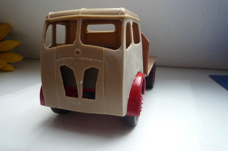

Hallo zusammen
Eine gute Nachricht. Heute war das Riffelblech "schon" in der Post und so habe ich das gleich aufgeklebt und eingeklammert ...
Wenn der Kleber schön durchgetrocknet ist sollte das Blech wie gewünscht plan anliegen, dann geht's mit dem Aufbau-Bau weiter.

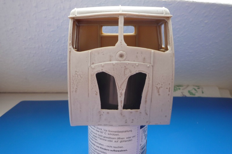

Allerdings gibt es, schon wieder, auch 'ne schlechte Nachricht. Die Kabine, zweimal mit Silikonentferner und zweimal mit Scheuermilch abgeschrubbt, danach noch einmal gründlich unter fließendem Wasser, sieht wenig zufriedenstellend aus. Tür'n und Dach geht ja noch mehr oder weniger ...
... aber Front- und Heck-Platte sind indiskutabel ...
Da hatte ich mühsam eine Lösung für dieses Problem gefunden was bei den Kotflügeln und der Bodenplatte gut geklappt hat, aber bei der Kabine nicht. Versteh' ich nicht ?( . Ich fürchte es war in den letzten Tagen doch etwas zu kühl zum lackieren :S . Also noch mal von vorne.
