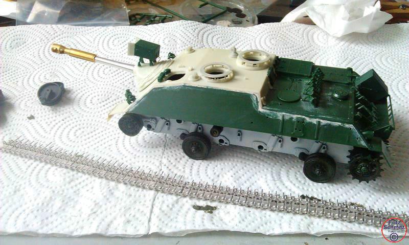

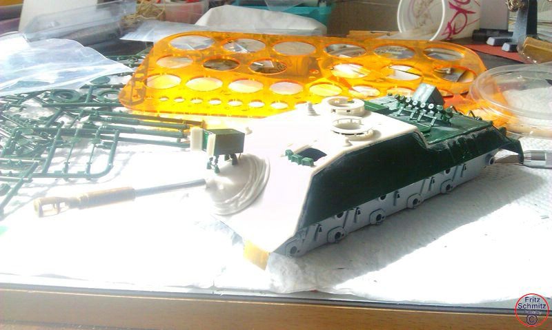

Mal ein Zwischenstand bei meinem KaJaPa als Foto-Übersicht in 3 Bildern!
​Im Moment mache ich eine kleine Bau-Pause!

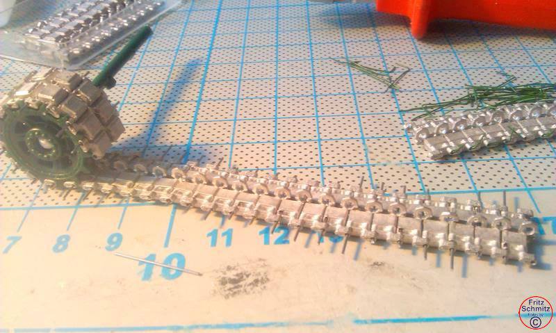

Heute mal wieder etwas an den Ketten gearbeitet.
Mittlerweile habe ich mir dieses "Tiffany Patina Tiefschwarz" bestellt!
Dann kann ich an den Ketten endlich richtig weiter arbeiten!

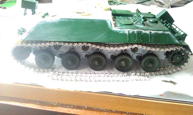

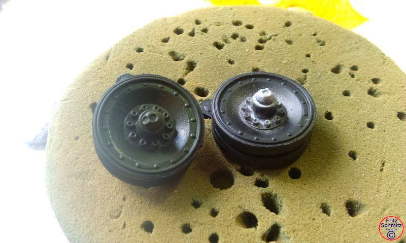

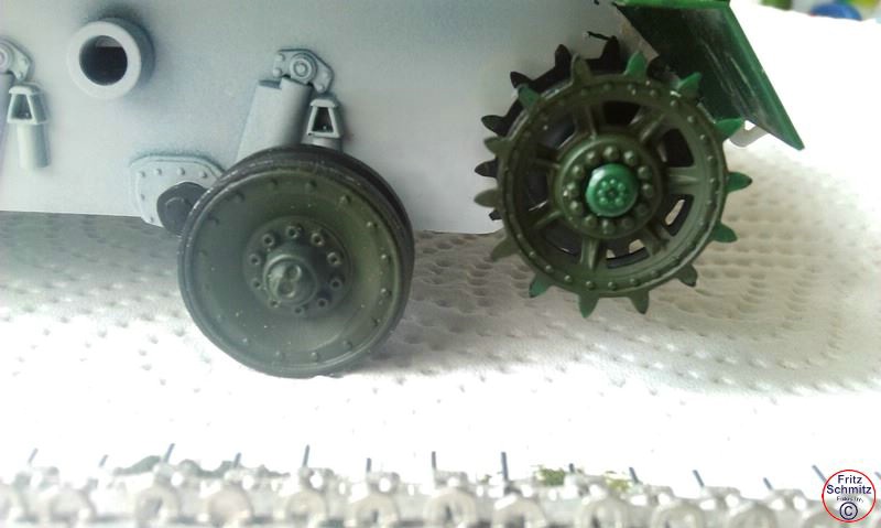

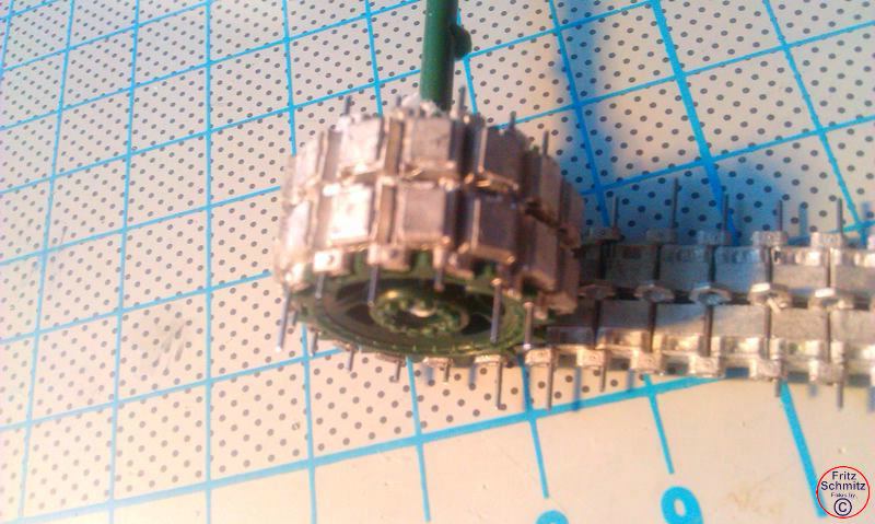

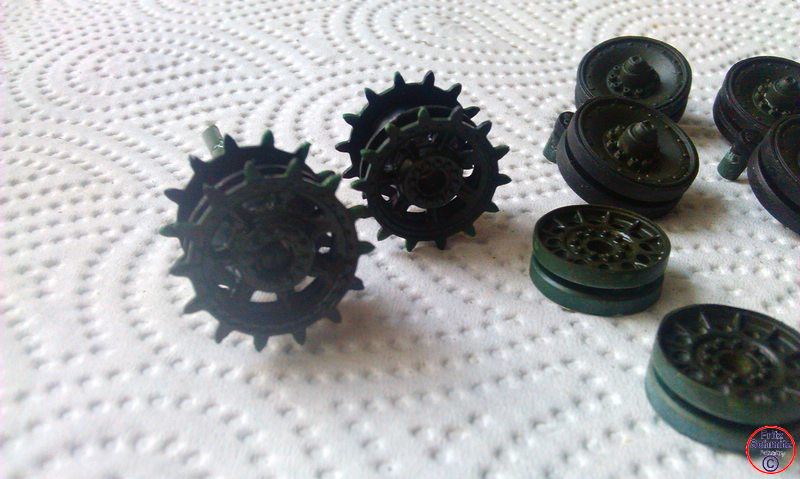

Damit ich die fast fertige Kette für die Länge anpassen kann, musste ich die Lauf- und Stützrollen mal erst lackieren.
Diese werden später provisorisch angebaut, um dann die richtige Kettenspannung zu messen!
75
Montag, 11. Mai 2015, 12:52
Heute wurden einige Rollen mal provisorisch angebaut (noch nicht geklebt, das kommt nach dem Lackieren der Unterwanne), um dann die richtige Kettenspannung und Länge zu messen!
Übrigens, als Antwort für die Nachfragen: Die Kette für den KaJaPa besteht aus 85 Einzelgliedern pro Seite!

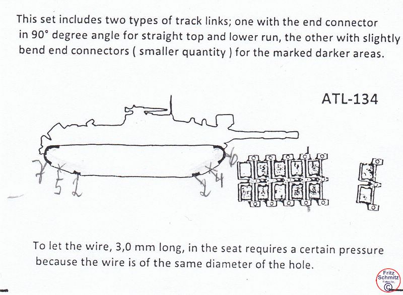

wenn ich fertig mit den Einzelgliedern bin, kopiere ich mal den Hinweis, der bei der Kette dabei lag. Diesen hatte ich aber übersehen!
Deshalb musste ich eben die Kette teilweise noch einmal auseinander nehmen.
Das Bildchen kann ich Dir dann gerne hier posten! 8)
78
Mittwoch, 13. Mai 2015, 12:12

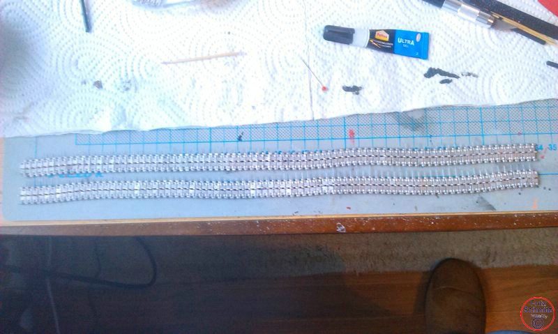

Die beiden Ketten sind nun soweit fertig. 85 Glieder nach Vorlage für jede Seite.
Nur noch die Drahtstifte an den einzelnen Elementen kappen, mit Sekunden-Gel fixieren und dann kann es weiter gehen.
Eine Probe habe ich mal gemacht. Da ist die Kette noch etwas zu lang. Richtig kann ich sie ja über die Führungsrolle spannen. Aber das kommt später!

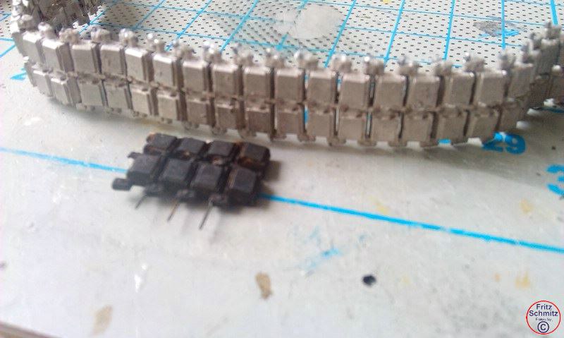

Endlich sind beide Ketten soweit fertig, dass ich sie brünieren kann!
Ich werde das Mittel aber erst mal an einem Rest der Kette testen!
Zur Not habe ich ja immer noch die Möglichkeit mit der Farbe!
82
Freitag, 15. Mai 2015, 19:08
Achtung! Beim brünieren wird dir wohl dre Sekundenkleber einen Strich durch die Rechnung machen. Dort wo Kleber ist kommt kein Brüniermittel hin aber diese Erfahrung musst du selbst machen. Bin auf das Ergebnis gespannt.
83
Samstag, 16. Mai 2015, 10:57

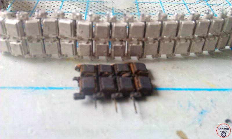

Ja Martin, das ist mir auch gleich aufgefallen. Mal sehen, das kann ich vielleicht mit dem Pinsel und passende Farbe regeln!
Ich habe eben mal ein Probestück für 10 Minuten in das Brüniermittel gelegt. Danach gut mit Wasser abgespült und getrocknet!
Ich glaube, das sieht schon ganz gut aus?!
Oder was meint Ihr? Zu sehen ist die Außenseite der Kette. Auch schon leichte Rostspuren ;-) erkennbar!

Samstag, 16. Mai 2015, 15:10
Ich finde es sieht sehr gut aus. Mir gefällt es! :ok:
85
Samstag, 16. Mai 2015, 19:54
Sieht doch toll aus, gefällt mir :respekt: :dafür:

Danke Euch
Morgen werde ich nun mal die Ketten mit dem Brüniermittel behandeln.
Dann zeige ich nochmal die Wirkung hier!
87
Dienstag, 19. Mai 2015, 14:00
So, zwischenzeitlich musste ich meinen PC neu installieren!
Aber nun läuft er wieder richtig!

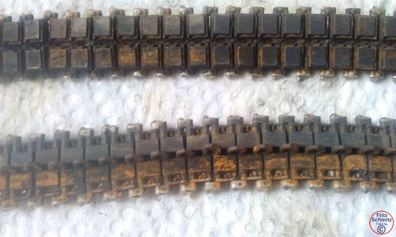

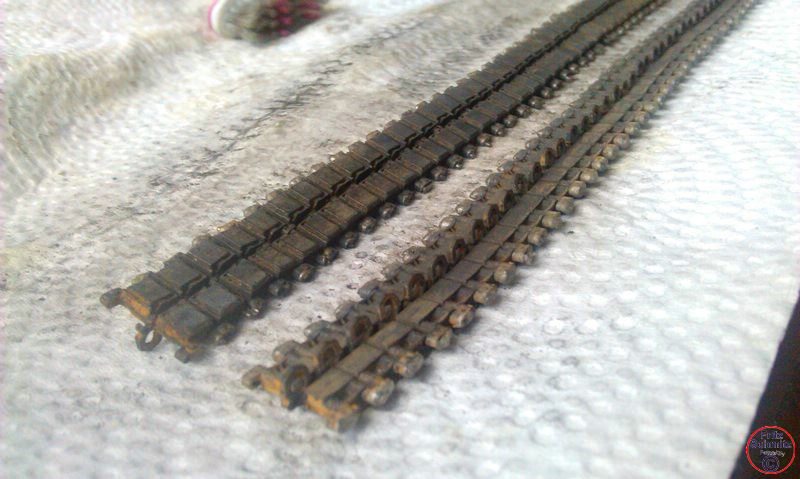

Zum Baubericht:

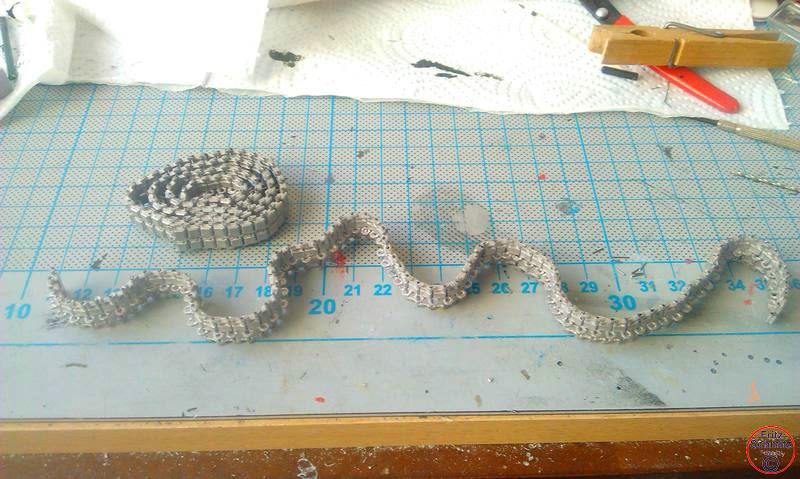

Ich habe gestern nun die beiden Ketten mit dem Brüniermittel behandelt. Am Ende sahen beide Ketten aus, als wären sie Hundert Jahre alt. Soviel Rost! :rolleyes:
Dann habe ich heute mit einer alten Zahnbürste versucht, dem Rost an den Leib zu gehen. Das Ergebnis gefällt mir schon viel besser!
Und hier dann auch die versprochenen Bilder!
Hier zuerst direkt nach der Behandlung mit dem Brüniermittel:
Und hier, nachdem ich mit der Bürste dran war:
