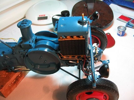

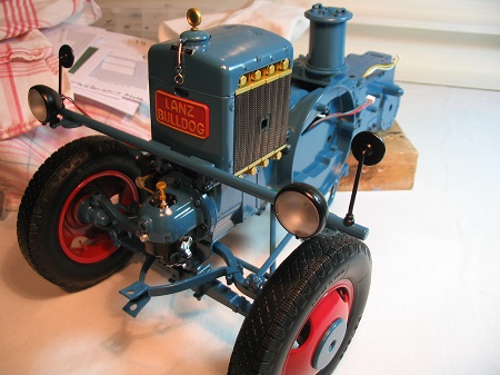

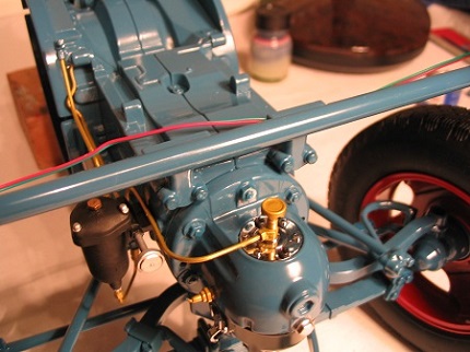

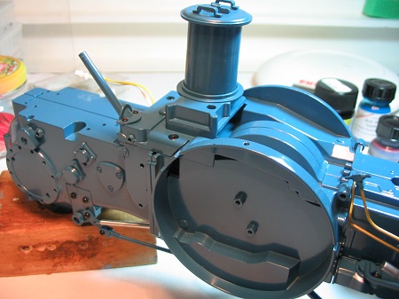

Ein paar Bilder rund um den Lanz. Habe den Kraftstofffilter wieder angebaut. Die schwarze Farbe ist zum Teil noch nass. ;)
Viele Grüße Bernd. :pc:

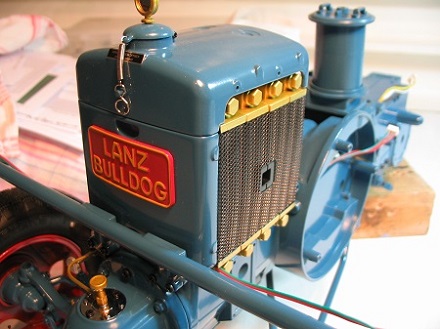

Heute, mit der 19 Ausgabe, haben mir die Teile gar nicht gefallen. Die vier Kühlerelemente paßten nicht richtig zusammen. Krumm und schief wie eine Treppe, sahen sie zusammen geschraubt aus. :motz:
Das Fliegengitter paßte schon zweimal nicht. Einmal, weil die vier Teile keine gerade Ebene bildeten. Zum anderen war das Loch im Gitter zu weit links angesiedelt. Wenn man genau hinsieht,
kann man den Bogen des angebauten Gitters sehen. Also heute bin ich sehr unzufrieden. Es wäre für mich interessant zu wissen, wie es bei Euch klappte. :nixweis:
Mglw passt es besser andersherum, also mit den Beinen in die andere Richtung gebogen? In der Anleitung steht was, das Teil wäre nicht symmetrisch.

Greyhawk. Deine Vermutung war richtig. Ich hatte die Beinchen in die falsche Richtung gebogen. Nun stimmts wieder.

Das Gitter wieder abgebaut, die Zapfen vorsichtig zur anderen Seite gebogen und wieder angeschraubt. Paßt, wackelt und hat Luft. Alles bestens. Zu früh aufgeregt. :rolleyes:
Viele Grüße Bernd. :prost:

Mit der heutigen 20.ten Ausgabe kommt endlich wieder mehr Gewicht ins Spiel. Ganze 195 Gramm bringt das Teil auf die Waage. Somit haben wir nun ein Gesamtgewicht von 2468 Gramm. :)
Der Anblick ist schon Atemberaubend, wie das Teil nun immer massiger wird. Wenn der fertig ist, wird das ein ganz schöner Klotz geworden sein. Da stellt sich die Frage, wohin
mit dem Riesen Ding? Wird schon klappen. Der negative Aspekt, zwei Schrauben befestigt, und schon ist der Arbeitsspaß wieder vorbei und eine Woche des wartens beginnt nun.

@Bernd: Der Kraftstoffilter im Bild ist wirklich gut geworden!
