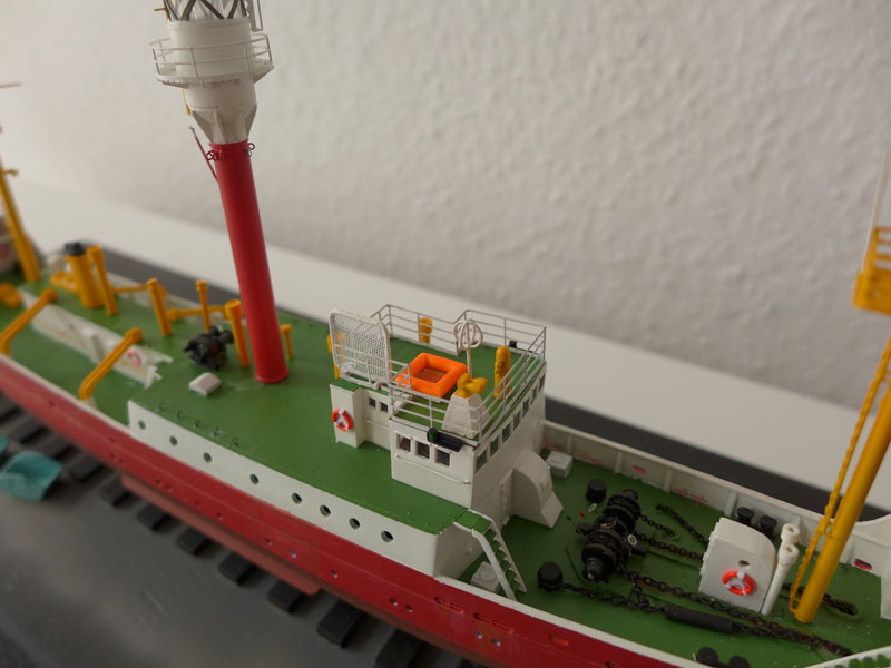

Sonntag, 21. Februar 2016, 16:59
Ob es am Wetter liegt? Im Augenblick habe ich ein ziemliches Motivationsloch und komme nicht recht weiter. Ich habe mich am WE mal an den Antennenmast des Leuchtfeuerturms gemacht und Schaschlikspieße runter geschliffen, bis das Schleifpapier kokelte. Eigentlich müssten sie noch dünner geschliffen werden, allerdings passt dann keine Bohrung mehr rein - bzw. ich bin zu grobmotorisch. Hier mal ein Bild vom Originaldurchmesser und dem Schleifergebnis...
Nachdem dann die 30 Bohrungen für die Steigeisen rechts und links des Antennenträgers angebracht wurden, die Steigeisen eingeklebt und auf Länge gekürzt wurden, ging es in mehreren Fehlversuchen an die Antennen die an der Mastrückseite angebracht werden müssen. Ich habe versucht sie zu löten, das klappt so halbwegs - wir aber nicht wirklich symmetrisch. Da die Teile mit 2mm Abstand zueinander montiert werden ist jede Abweichung gravierend. Ich war mit dem Ergebnis nicht zufrieden und habe nun einen neuen Anlauf unternommen. Diesmal habe ich wieder Relingstücke verwendet, entsprechend zurecht geschnitten und einen 10mm langen 0,33mm Messingdraht angelötet. Das ging erstaunlich gut, das Ergebnis spricht für sich.
Nach erfolgter Montage wurde der Antennenträger grundiert. Wenn ich wieder genug Teile zusammen habe wird die Airbrush aktiviert und er bekommt die finale Farbgebung und wir auf die richtige Länge gekürzt, mit einem Zapfen versehen und am Leuchtfeuerturm angebaut.
Letzterem wurde nun die Verglasung samt Turmdach spendiert, die Leiter angebaut - ach ja und lackiert ist er bereits auch schon.
Ich hoffe, das mein Sekundenkleber nicht auf den letzten Meter doch noch ausgast und mir die Verglasung eintrübt. Schauen wir mal...
Grüße Ulf

68
Sonntag, 21. Februar 2016, 17:38
Hallo Ulf,
Beharrlichkeit gewinnt - klasse geworden! :ok:

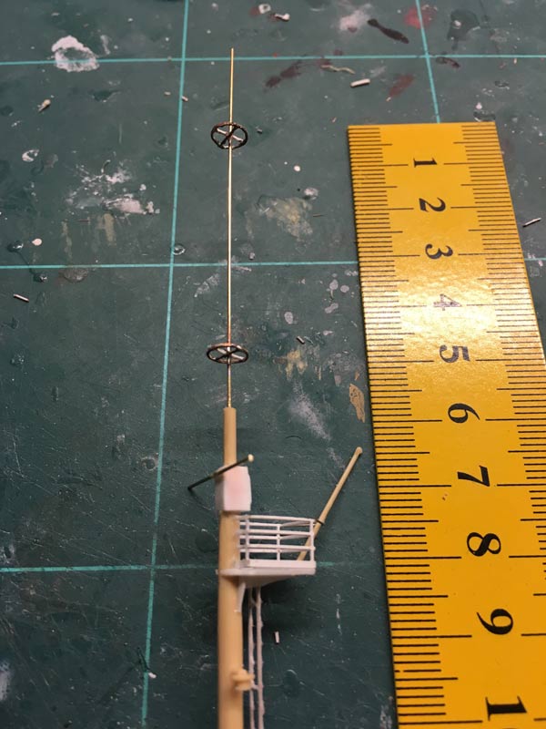

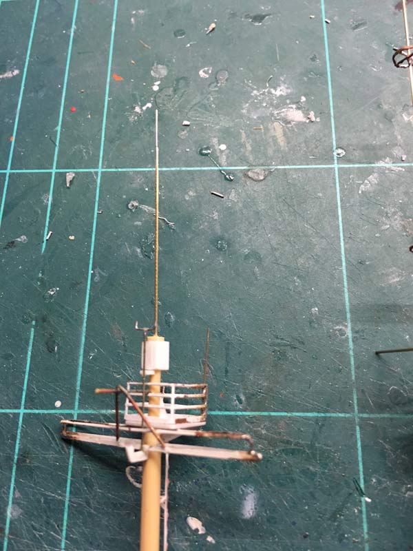

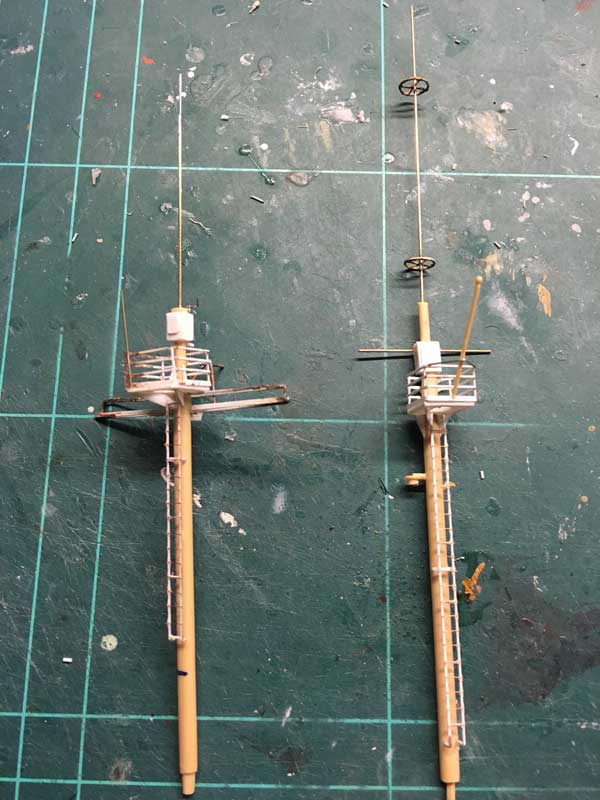

Freitag, 11. März 2016, 19:28
Masten und Antennen
Bevor noch jemand auf die Idee kommt, die "Reserve" wäre vom Basteltisch gefallen - es geht, wenn auch langsam weiter. Ich habe mich die letzten Tage intensiv mit Schwerkraftdavids, Arbeit-, Rettung- und Beibooten beschäftigt. Weil diese Auseinandersetzung aber theoretischer Natur war, musste mal wieder etwas gebaut werden. Am Anfang stand eine Neuanschaffung, endlich mal ein scharfer Seitenschneider und ein neuer 15W Lötkolben. Warum seht Ihr gleich...
Begonnen habe ich mit den beiden Masten die das Feuerschiff ausser dem Leuchtfeuer noch trug. Ich habe die Masten aus dem Bausatz verwendet, zumindest teilweise.
Zuerst erfolgte die Stellprobe nach Plan, der Seitenriss ist in 1:100 und damit eigentlich genauso ungenau wie eine Baugenehmigungsplanung - nach der kann man auch nicht bauen, auch wenn es einige tun. Also mussten wieder die Fotos herhalten, um Details herauszuarbeiten.
Der Zubehörmarkt gibt leider keine Leitern in 1:150 her, also musste mal wieder gescratcht werden. Relingteile geben die Grundstruktur her, Sprossen wurden aus Elektrodraht hergestellt und mit Sekundenkleber verklebt. Nach dem Lackieren sieht es hoffentlich besser aus.
Die Körbe um die Plattformen bestehen ebenfalls aus Relingteilen, die Plattformen aus Evergreen 0,5mm. Die Kästen auf den Mastköpfen sind aus mehreren Lagen Evergreen zusammengeklebt.
Am Fockmast gibt es eine Art Rah, eine kleine trapezförmigen Plattform, mit einer Absturzsicherung? - gebaut wiederum aus Relingteilen und hier kam auch das erste Mal der neue 15W Lötkolben zum Einsatz. Trotzdem ein Gefummel ohne Gleichen! Aber irgendwann packt einen der Ehrgeiz und man will sehen was geht, also mal fix zwei Antennenkörper für den Achtermast gelötet. Ich bin mir nicht wirklich sicher ob es die runden Abstandshalter um die Antenne so gab, die Fotos bieten viel Spielraum zur Interpretation.
Egal die Dinger sind halbwegs rund, und ich habe sie ohne Nervenkrebs halbwegs gerade verlötet bekommen. Vermutlich fallen sie beim Takeln wieder ab... :bang:
So, das ist nun das Werk von drei Wochen (ca. 15h) - ich habe leider zu wenig Zeit für´s Hobby.
Links der Fockmast, rechts der Achtermast, oder sagt man Besan, auch wenn keine Segel dran sind?
Sorry für die Fotoqualität, das geht besser - heute sollte es schnell gehen. Hoffe es gefällt, zu Booten und Davids demnächst mehr in diesem Baubericht.
Grüße Ulf :wink:

75
Freitag, 11. März 2016, 21:36
Hallo Ulf,
schön fummelige Arbeit - das gefällt. Sauber ausgeführt! :respekt: :respekt:
Beste Grüße
Harald

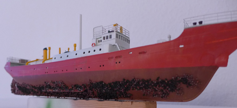

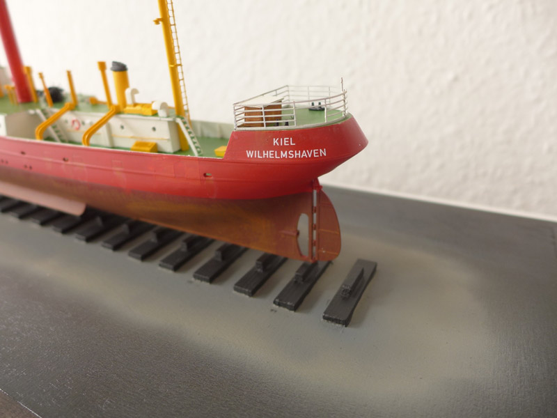

wie zugesagt hier zwei Fotos aus meiner "Bauanleitung", wie bereits beschrieben der Bewuchs des Unterwasserschiffs war beim eindocken bis zu 30cm stark. Es geht also weniger um die einzelne Muschel (Senfsamen/Zwiebelsamen) sondern eher um das Erscheinungsbild nach dem Lackieren. Es soll ja eine Oberflächenstruktur geschaffen werden, die der eines zugewachsenen Unterwasserschiffs halbwegs maßstäblich entspricht. Natürlich habe ich auch Miesmuscheln vermessen und habe 8cm Exemplare gefunden, also 0,5mm im M. 1:150. Vielleicht hätte ich mit Mohn experementieren sollen, das fällt mit aber gerade erst ein wo ich es schreibe... :bang: :bang: :bang:
Egal nun ist es so, wenn es nach dem Lackieren blöd aussieht muss ich am WE viele Mohnbrötchen kaufen und selbigen abkratzen und ankleben - oder so.
Hier die versprochenen Bilder der "Reserve" nach dem Eindocken.
:wink: Ulf

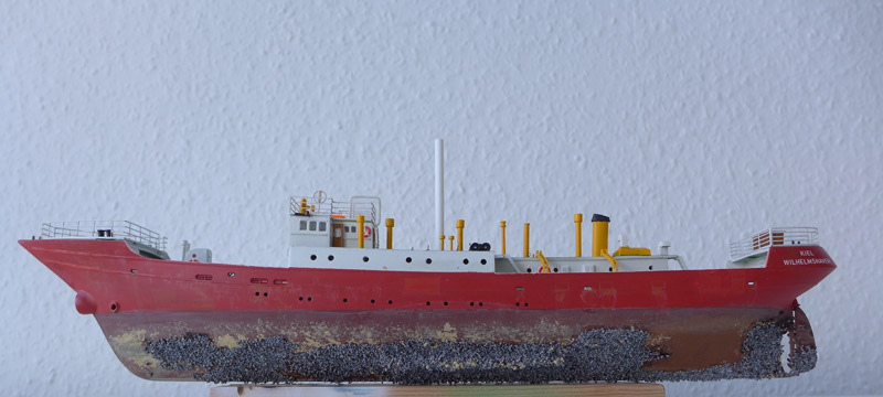

Sonntag, 3. April 2016, 12:46
Muscheln die Dritte
Vermutlich gehts mir nicht alleine so, dass man sein Werk ein paar Tage aus allen Blickrichtungen betrachten muss, um zu einem Entschluss zu kommen. Gelungen oder nicht? Der Vergleich mit den Kürbissen hat mich ja schon etwas getroffen - es war aber gut und richtig und beim drüber nachdenken kam dann ja auch die Erleuchtung. :idee:
Blaumohnsamen ist tatsächlich etwa 0,5mm groß, hat aber nicht die richtige Form. Gefühlte 1.780.542 Mohnkörner in Form zu schleifen gibt meine perspektivische Restlebenszeit nicht mehr her. Also wurden die vorherige Gewürzmischung wieder runtergestemmt und durch unbearbeiteten Mohn ersetzt.
Farbllch unbehandelt sieht es dann so aus.
Also wurde nachgearbeitet, mit Revell Aqua Afrikabraun, Lederbraun, Dunkelgrün, Helloliv, Schwarz und zuletzt Dunkelblau. Es sind noch nicht alle Stellen perfekt, die Schraube wurde endlich montiert und rund um die Nabe mit etwas Muscheln garniert.
Der nächste Arbeitsschritt ist dann die Versiegelung mit diversen Klarlacken um die Illusion eines noch etwas feuchten Unterwasserschiffs zu erhalten und dann soll die Endmontage auf dem Grundbrett erfolgen um endlich am Überwasserschiff weiter machen zu können.
Hoffe es gefällt?!

89
Sonntag, 3. April 2016, 20:19
Hallo Ulf,
0,5 mm passt, die Farbgebung wirkt sehr authentisch. Ein sehr ungewöhnlich präsentiertes, aber absolut stimmiges und durch Fotos belegtes Unterwasserschiff. Gefällt mir! :ok: :ok: :ok:
Mit bestem Gruß
Harald
