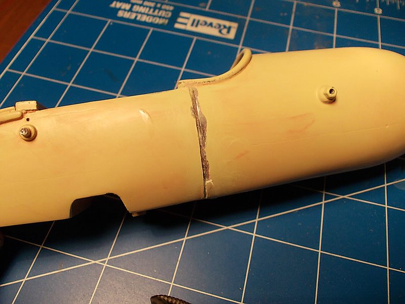

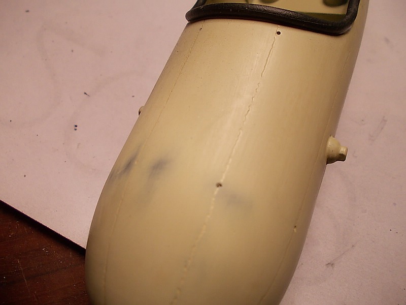

Die groben Sachen habe ich mit Kaltmetall gemacht ,danach gespachtelt (2-K aus dem kfz-Bereich) und mit Motip-Filler einmal drübergesprüht ,geschliffen mit 600er Trocken.
Vorne an der Einstiegsöffnung ist ein Rohr nachgebildet ,Elektrokabel 1,5 mm ließ sich gut an die Rundung des Bootes anpassen.
Hier seht ihr die Fräspunkte und -linien ,auf denen nachher die Alu-Zierleisten verklebt werden.

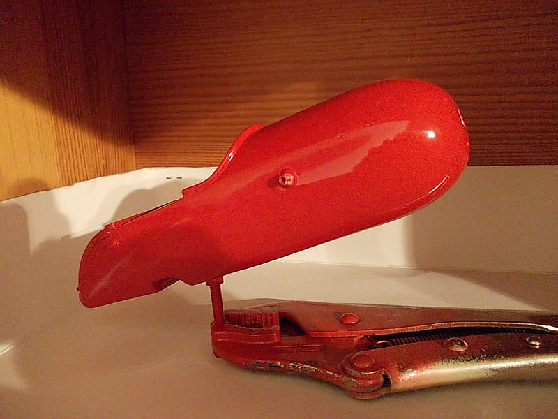

..und nun gibt es ein Horrorfoto :
SO sah der Einmann-Torpedo letzten Sonntag aus ,nachdem die (gelungene) Lackierung fertig war und ein gewisser Dussel das Boot aus ca. 1,50m auf den Werkstatt-Betonboden fallengelassen hat . Der frische Lack ließ sich zum Glück noch rasch mit Bremsenreiniger abspülen. :heul: :heul: :heul: . Hilft nix ,nochmaaaal....
... und das Wort "Aufschlagzünder " will ich nicht hören müssen....
Zwischeninfo : Das ist ein versteckter Lenkerschalter am Spritzling ,fällt kaum auf und ist sehr schnell weggeschnitten /geworfen.

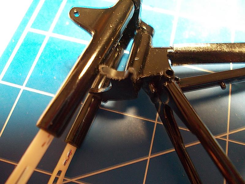

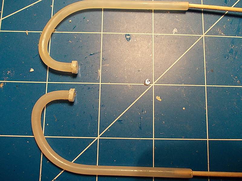

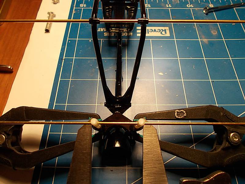

Die Stoßdämpfer in Einzelteilen. Mein Tip : ein wenig kürzen ,sieht realistischer aus ,sonst steht die Guzzi wie eine Enduro da.

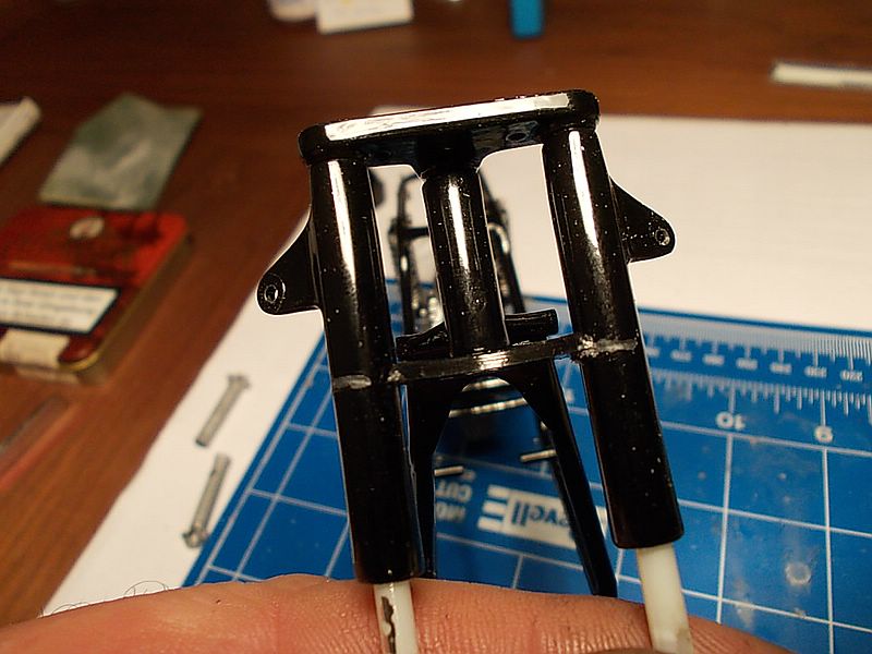

Der Zusammenbau der Gabel ist mit Vorsicht zu genießen , Anpassen und Probieren sind angesagt .Bis hier ist alles nur lose verschraubt.Die Gabelverkleidungen sind Rechts und Links nicht gleich ! (Sorry wg. der Fotoqualität )
Die untere Gabelbrücke Stück für Stück abschleifen ,bis die oberen Gabelverkleidungen parallel zueinander stehen .
An der Rückseite der Gabelverkleidungen bringe ich Markierungen an ; hier wird der Lack abgeschliffen um eine Klebefläche zu schaffen .
Wenn alles soweit gerade ist,sollte der Scheinwerfertopf bereits leicht verschraubt werden ,um auch diesen in Linie mit den restlichen Gabelteilen zu bringen.
Erst jetzt verklebe ich die untere Gabelbrücke mit den Gabelverkleidungen.Diese Vorgehen bedeutet zwar Nacharbeiten wg. der Klebestellen ,aber eine schiefe Gabel finde ich wesentlich schlimmer.
Horrorfilme gibt`s doch mit Happy-End ,auch wenn bei genauem Hinsehen die Mitte des Bootes leicht wellig ist. Tja ,ist halt ein Unfallschaden...

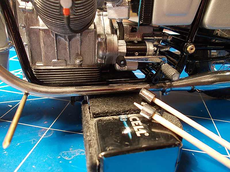

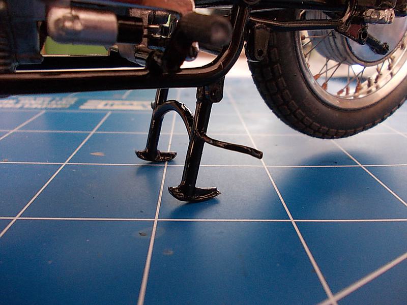

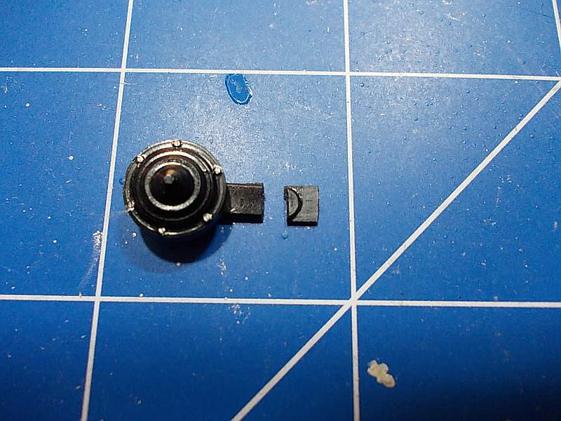

Bei der hinteren Bremse ist Umarbeiten hinsichtlich der Trommelposition angesagt . So wie hier steht sie bei der V7 700 .Insgesamt gibt es über die Baujahre drei oder vier Varianten. Bei Interesse sagt Bescheid ,dann stelle ich mal baujahrbezogene Bilder ein.
Bevor das Vorderrad eingebaut wird: Hupe nicht vergessen,sonst ist das `rankommen ätzend. Halter kürzen,gut verkleben!!! Wenn später der Motor drinsteckt und die Tröte abfällt -Prost Mahlzeit!

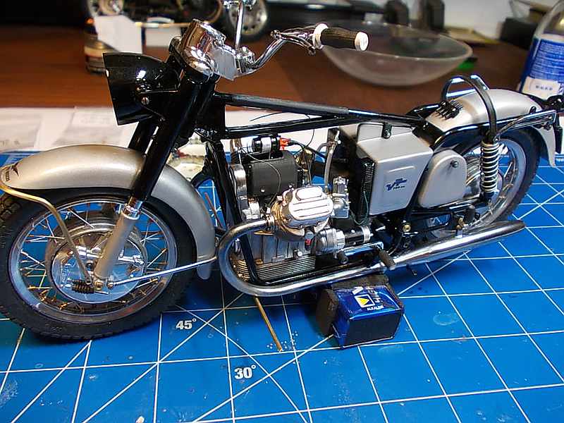

..und weiter geht es mit Kleinkram:

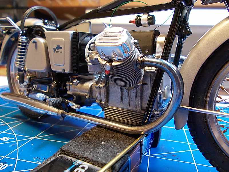

Die Auspuffanlage von Protar : Die Krümmer sind eigentlich zu lang . Für die Varianten mit Beinschildern ist das erforderlich , bei einer normalen V7 sieht`s nicht ganz so toll aus.
Also : Kürzen! Von den Stummeln bleibt nur das kurze Stück übrig (Im Original die Überwurfmutter ) und wird mit den Krümmern verklebt.
Die beiden (jetzt gleichlangen Krümmer) werden dann am Modell auf die richtige Länge gebracht.

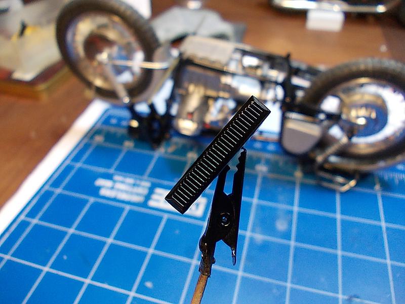

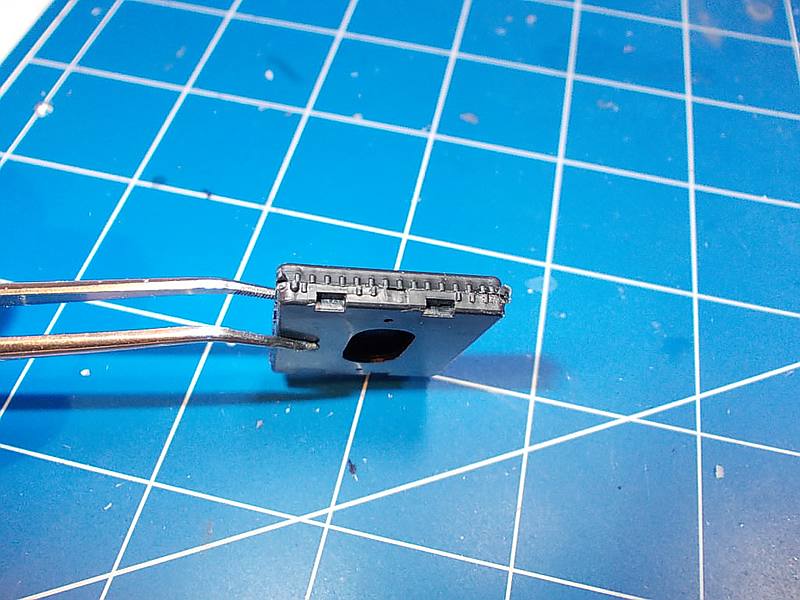

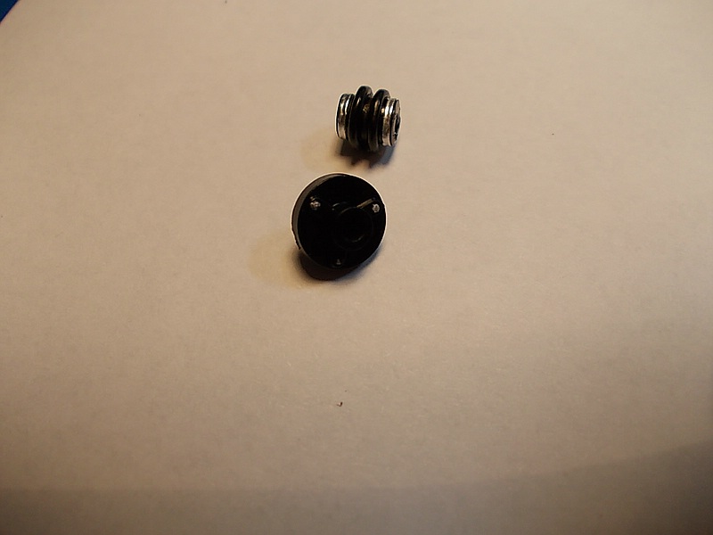

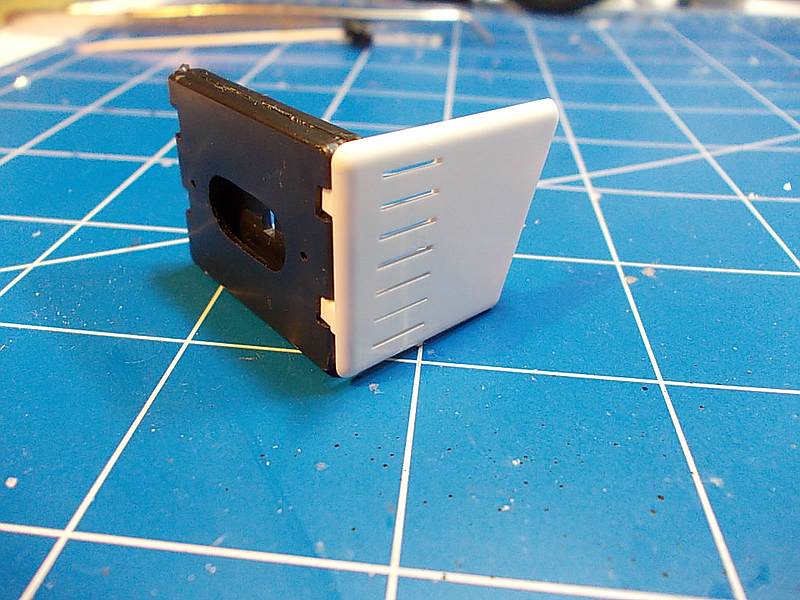

Das Luftfiltergehäuse. Minimum ist das Zuspachteln der Aussparungen. (Habe ich bei meinen Behörden-Guzzis so gemacht.)
So ist es bei Verwendung der Seitendeckel gedacht . Geht so... aber halt erst ab V7 Special.
.. und so sieht das ganze aus ,nachdem ich versucht habe ,die Lüftungsschlitze durch Seitenteile einer CD-Hülle darzustellen. Die Anzahl der Schlitze stimmt wohl nicht ,aber ich denke besser als der Bausatz-Luftfilter ist es schon.
Protar sieht als Verbindung zwischen Getriebe und Schwinge eine sog. Hardy-Scheibe (unters Teil ) vor. Im Grunde eine runde Gummischeibe welche die Bewegungen zwischen Getriebe und Schwinge mitmacht. Korrekt wäre ein Faltenbalg (oberes Teil ),der das Kreuzgelenk umschließt .Läßt sich einfach aus einem Rundstück und Lötdraht bauen.
Wie Protar jedoch auf die Hardy-Scheibe gekommen ist , wissen die Götter . Selbst auf den Fotos der ersten Prototypen ist ein Faltenbalg zu erkennen.
Lediglich auf einem gezeichneten frühen Entwurf von Ing. Umberto Todero läßt sich eine Hardy-Scheibe erahnen.
Bei meinen Modellen lasse ich diese sympatische Protar-Schrulligkeit zu gerne drin ,auch wenn`s das wohl nie gegeben hat.

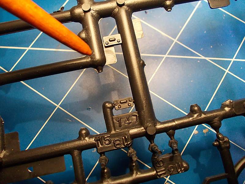

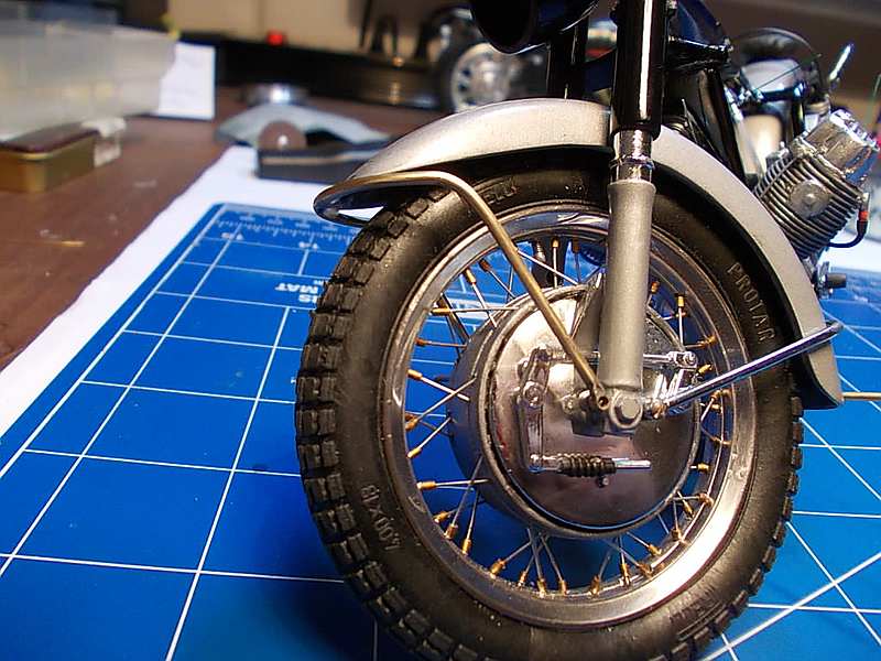

Die vordere Schutzblechstrebe war bei meinem Kit Wurst (kommt vor ,manchmal passen die Dinger ,manchmal geht`s gar nicht) ,daher habe ich einen Ersatz aus Messing gefertigt . Mit Alclad gelackt ging in Sachen Befestigung gar nichts ,daher wird es hier zum Schluß Testor`s Chrome-Silver retten müssen.

Deine Schutzblechstrebe ist sehr schön geworden, bei mir sieht dies bei Messing immer aus als ob ich es mit einem Hammer in Form gebracht hätte .
Und lackieren mit Testor Chrom .....man darf gespannt bleiben !

Alclad Chrome geht schon. Versiegeln ist aber Pflicht, wenn man noch drangreifen muss, Burkhard. Schöne Arbeit :ok:

und weiter geht`s :
So sieht ein V7-Ständer nicht aus ... :gegen: ...
...so aber schon eher... :dafür: ...
Grüße ,Burkhard
h@mmerhand
82
Sonntag, 13. März 2016, 13:22
Geht, Burkhard, aber nur mit Alclad2 Aquagloss. Theoretisch könnte auch der Hochglanzlack von AK Interactive, Vallejo oder Ammo of MIG funktionieren. Auch hier handelt es sich um eine lösungsmittelfreie Acryllösung auf Wasserbasis. Alles was mit auch nur mit Alkohol oder noch stärkeren Lösungsmitteln versetzt ist, löst die Metallschicht an und verändert die Ausrichtung der Metallpartikel. Dadurch verschwindet der Glanz und das wars.

Sieht so aus als ob der Alclad-Chrom nicht nur mir Kopfzerbrechen bereitet.Habe folgendes probiert: Mit einem Pinsel habe ich ganz vorsichtig eine Schicht Sonax High-Speed-Wachs aufgetragen. Kurz antrocknen lassen und gaaaanz leicht mit einem weichen Baumwolltuch übergewischt. Der Glanzgrad nimmt nur minimal ab , so als ob man Chromteile ganz dünn mit einem leicht öligen Lappen abreibt.Bin zufrieden ,paßt zu den 80.000 . 8o
Habe sonst nur kleine Fortschritte zu vermelden:
Luftfilter und Batteriekasten sind an ihrem Platz.Gleiches gilt für die Auspuffanlage.Vorne auf den Zahnstochern seht ihr die Stücke ,welche hinten an den Krümmern abgetrennt wurden.Genaue Maße sind hier Schall und Rauch ,ich passe das immer direkt am Modell an.
Zündspule ,Rücklicht und Lenker sind verbaut.Die Lenkergriffe sind in der Mitte original Protar ,innen gelochtes Sheet ,zur Darstellung der weißen Abschnitte wurden Tamiya-Tape und ein Tropfen Leim verwendet.Das Instrumenten-Gehäuse wird noch ein wenig von seinem Glanz lassen müssen . Die V7-Decals auf dem Batterie-Kasten sind selbstgedruckt (Premiere ) .
Die Krümmer sind angelaufen ; meine Methode mit Pinsel und Verwischen der Farben Schwarz ,Blau-Klar ,Gold ,Silber und Klarlack funktioniert auch auf Alclad wie gehabt.
Jetzt geht es weiter mit einigen Schrauben-Dummies und darauf folgen endlich Bowdenzüge und die Kabelage.
Grüße ,Burkhard

Saubere Arbeit, Burkhard :ok:
Das Speedwachs ist gewagt, aber wenn's funktioniert. Future könnte noch eine Möglichkeit sein, reine Acryllösung.
