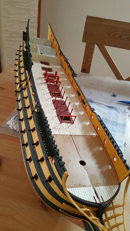

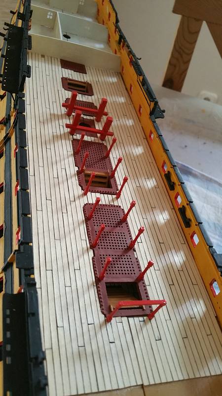

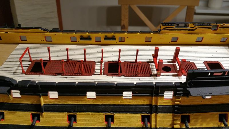

Montag, 14. März 2016, 10:45
Guten Morgen Freunde,
hier mal wieder einige Bilder meines Baufortschrittes der Victory. Zu sehen ist Deck 3.
Beiträge: 3 502
80
Dienstag, 15. März 2016, 15:17
Hi Bernd.
Wieder alles auseinander nehmen würde ich mir auch nicht antun..! :roll: Da bin ich voll bei Dir!
Ein Lob für das bisher gezeigte von mir!
Gruß Gustav
81
Dienstag, 15. März 2016, 22:40
Hallo Gustav,
danke für das Lob. Es ist noch etwas Feintuning nötig, aber ich bin bisher auch sehr zufrieden mit dem Fortschritt und dem Aussehen. Ich habe wirklich darüber nachgedacht, nochmal alles auseinander zu nehmen, den Gedanken aber schnell wieder verworfen.
Greets Bernd
82
Mittwoch, 16. März 2016, 13:13
Ja, mach den Rumpf nicht wieder auf. Aber das Gallion würde ich von innen noch schwarz streichen, wie in echt.
lg
hms
83
Donnerstag, 17. März 2016, 01:40
Hallo hms,
ist mir noch garnicht aufgefallen, das das Gallion innen schwarz ist. Danke für den Hinweis, werde ich gleichmorgen früh nachholen.
Greets Bernd
