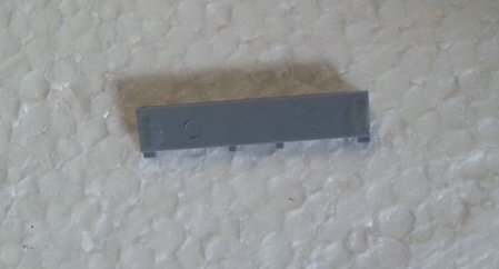

Jetzt kümmern wir uns mal um die Aufgänge/Treppen:
Die vorhandenen wirken wie ein Stapel Steine von einem Nilkahn von Ramses II.
also weg damit
Bei der Wand mit den 2 Aufgängen waren diese auch noch hohl
Also mit Ethylactetat-Gußast-Masse füllen
warten bis es trocken ist und dann entfernen. Würde ich die hohlen Treppen entfernen, bestände die Gefahr, dass die dünnen Stege an der Außenkante brechen oder sich verformen, die sind nur 0,6mm stark - und die Öffnung muss eh geschlossen werden.
Gruß, Olaf

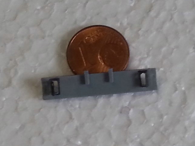

Mittwoch, 20. Juli 2016, 21:03
Ist das so klein oder kommt es mir nur so vor :cracy:
Peter, entscheide selbst:
:prost:
Gruß, Olaf
71
Donnerstag, 21. Juli 2016, 21:47
Natürlich ist das Centstück gefakt, so kleine Teile könnte er ja sonst überhaupt gar nicht sehen!
(Mann im mittleren Alter ;) )

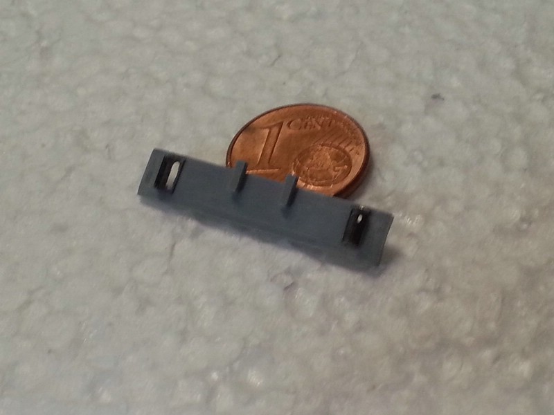

Freitag, 22. Juli 2016, 16:21
Die beiden aufgefüllten Aufgänge hab ich nun auch entfernt, eine kleine Restöffnung noch mal gefüllt und den passenden Ersatz schon mal bereit gelegt:
In der Mitte ist noch mal eine Originaltreppe zu sehen, außen liegen schon die beiden Türen bereit, die sich neben den Aufgängen befinden.
...und es wird noch kleiner, Peter ;)
Gruß, Olaf
75
Freitag, 22. Juli 2016, 16:42
ich beschwere mich nie wieder über meine kleinen Treppenteile. Die sind im Vergleich zu deinen Teilen riesig.

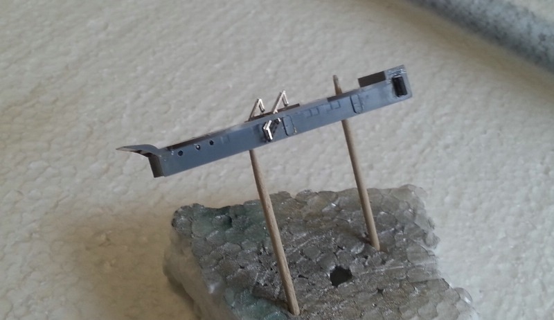

Sonntag, 24. Juli 2016, 15:28
Ein bisschen was hab ich jetzt noch gemacht:
Die Aufstiege sind nur gesteckt, ist ja noch etwas Feinarbeit zu machen. Je Seite sind nun 2 geschlossene und eine offene Tür angebracht, sowie die Bullaugen geöffnet. Die eckigen Fenster werde ich nach dem Lackieren in einem dunklen Blaugrau ausmalen, in dem ich einen kleine Tropfen Farbe mit einer Nadelspitze aufnehme, diesen in die Mitte der Vertiefung setzte und von da aus mit der Nadelspitze innerhalb der Vertiefungsgrenzen verteile, dann trocknen lassen und wiederholen. Hab ich gerade an einem Abfallstück getestet, geht gut.
Gruß, Olaf

89
Sonntag, 24. Juli 2016, 15:56
Olaf, glühe die Treppen vor dem Biegen aus ....danach ist das viel leichter zu biegen! ;)
