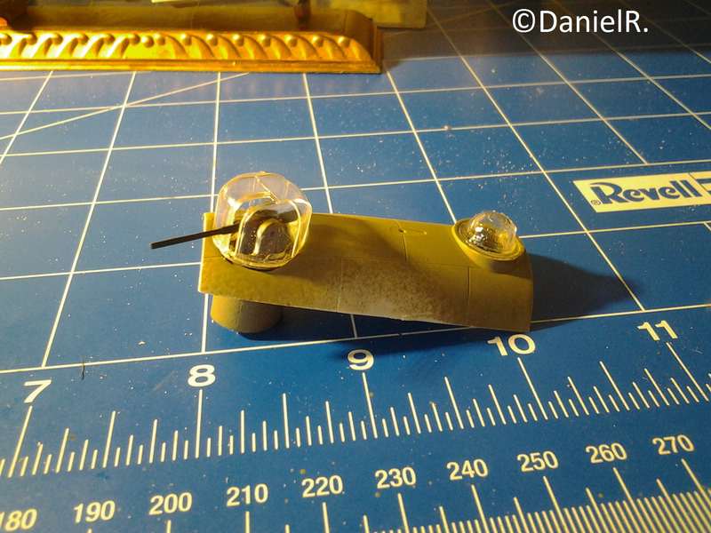

6.1
Der obere Waffenstand mit Navigationsposten als separates Teil.
Dahinter ein Schiffsständer von einem abgebrochenen Schiffs-Projekt, auf dem ich den Flugzeugrumpf gestützt hatte (provisorisch natürlich! :abhau:).

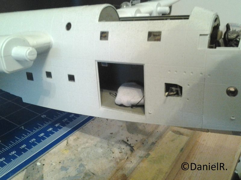

6.4
Der Fallschirm.
Ich habe in etwa die Konturen eines Fahrwerks modelliert und mir aus einem Mikrofasertuch einen Fallschirm modelliert.
Wo das Tuch abgeblieben ist, darf meine Frau nie erfahren! :abhau:
Das Ergebnis ist nicht ganz so geworden, wie ich mir das vorgestellt hatte, aber mit etwas Fantasie, geht das schon klar.

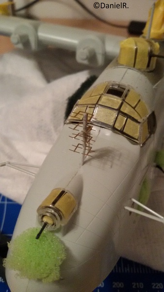

Erst mal habe ich einige Stellen vom Rumpf nachgeschliffen und beschädigte Gravuren mit einem Messer nachgeschnitten.
Diverse Kleinteile wurden angeklebt und ich stehe aktuell vor einer Herausforderung:
Im Heck des Fliegers befinden sich acht runde Fenster mit einem Durchmesser von ca. 2,5mm.
Mit Feinkrepp und Skalpell kriege ich so kleine Schablonen nicht geschnitten!
Daher habe ich mir überlegt Pattafix-Streifen mit einer Aderendhülse auszustechen.
- Ähnlich wie mit Plätzchen :abhau:
Mal sehen ob das klappt - ich halte euch auf dem Laufenden!
Da ich gerade keine passende Aderendhülse in der Schublade liegen habe, hatte ich mich schon mal an die ersten PÄ-Teile begeben:
Vom "Hohentwiel-Radar (FuG 200)":
Die Arbeit ist echt schweißtreibend!!! 8|
Als Biegehilfe habe ich mir mit Pinzetten und Montageklammern ausgeholfen.

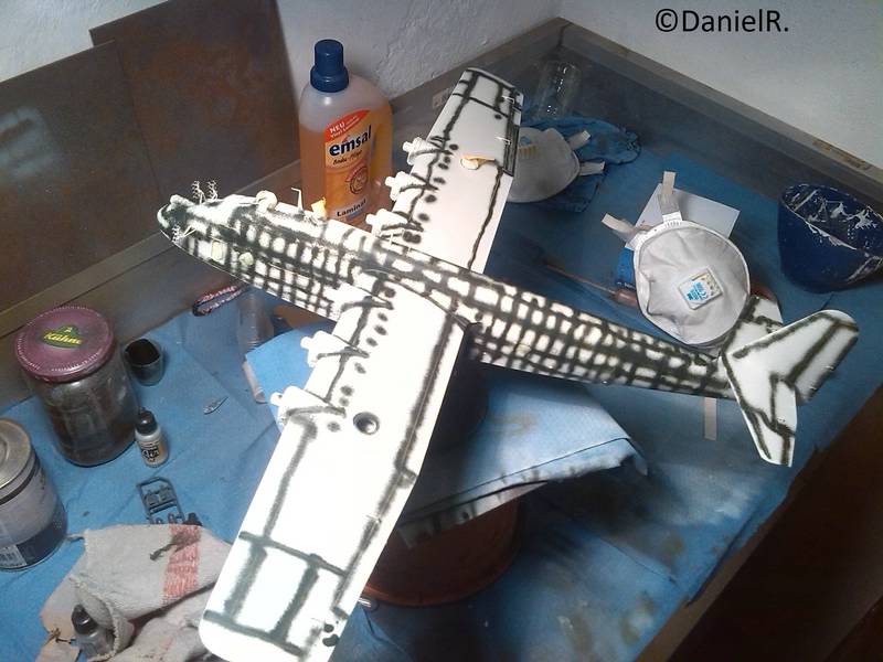

88
Dienstag, 28. Februar 2017, 18:41
Hallo zusammen!
@Michael: Du hattest ja noch mal geschrieben, dass die BMW 323 Bramo verbaut wurden.
Das Thema welche Motoren verbaut waren kam vor kurzem schon mal auf. Ich hatte das mit dem Link eingefügt, weil ich kurz vermutet hatte, du hättest was mit den Motoren missverstanden.
Egal - Wie auch immer...
Nun zurück zum Baubericht:
Aktuell arbeite ich an den Schattierungen- bei den vielen Gravuren ist das echt viel Arbeit!
Wenn ich neue Farbe habe geht es weiter an der Unterseite...
VG
Beiträge: 2 138
Realname: Flo
89
Dienstag, 28. Februar 2017, 21:33
Hallo Daniel :wink:
Dein Preshadding hat ja was von einem Kunstwerk :grins:
Flo
Beiträge: 3 464
90
Samstag, 11. März 2017, 00:30
Schöne Fortschritte....das Preshading ist bei dem Riesenvogel zeitaufwändig, gut gemacht...zahlt sich am Ende aber aus.
Weiter so....
Gruß Gustav
