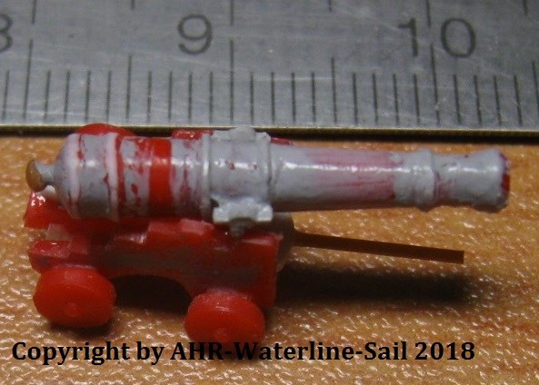

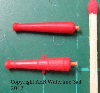

Den 24 Pfünder habe ich aus dem 36er Rohr gearbeitet Überarbeite Rollperde für die 36 und 24 Pfünder - entsprechend der Pläne der Commerce de Marseille- entstanden ebenso.
Das komplette 24er Geschütz. mit Teil der Entlüftung für den Guss.
Rohr und Rollperd werden getrennt gegossen, das Rohr liegt, wie ich gerade sehe, auf dem Foto nicht korrekt in seiner Führung.
Das folgende ist leider ein altes Foto, die Wangen der Rollperde wurden später noch einmal korrigiert angeklebt. Davon habe ich aber kein Foto.
