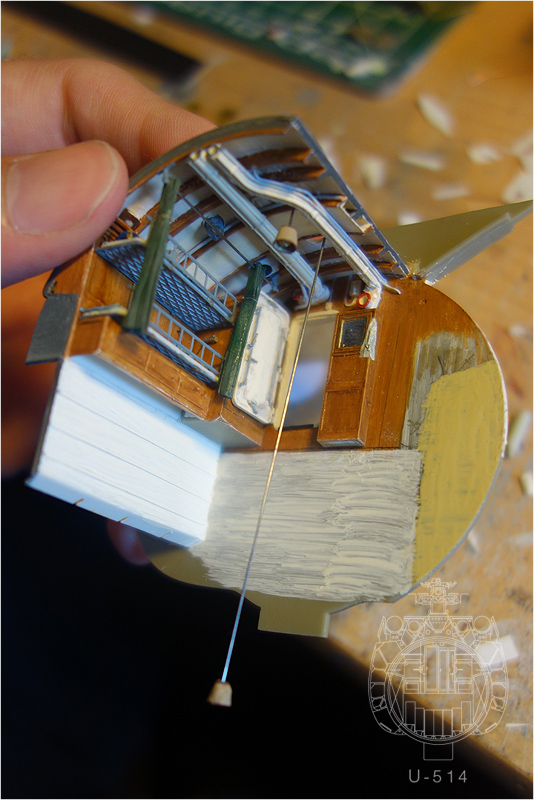

DER AKKUMULATORENRAUM 1
Statt euch lange warten zu lassen hier schon mal ein kleines Update aus der Hamburger Werft: Unterhalb des angeschnittenen Offiziersraum liegt der Akkumulatorenraum 1 auf welchen ich mich die letzten Tage konzentriert habe. Zunächst habe ich nach dem Zusammenkleben die kleineren Spalten verspachtelt, an der Rückwand Versteifungen ergänzt und eine mini LED hinter der Luke angebracht. Der Raum hat dann noch Farbe abbekommen. Hier hieß es in den Bauvorschriften, dass die Akkuräume weiß gestrichen war. Um Farbe zu sparen hat man die spezielle Säureschutzfarbe während des Krieges nur im Bereich der Druckkörperhülle, der Trägerfundamente und der unteren Seitenwände etwas über die Druckkörperhülle hinaus aufgetragen. Leider schweigt sich die ansonsten sehr umfangreiche Vorschrift über den Farbton der Säureschutzfarbe aus. Daher habe ich mich einfach für ein helles Grau entschieden.
Als nächstes ging es dann an die Ringe der Druckkörperhülle. Mit einem Schneidezirkel habe ich diese aus PU ausgeschnitten, verschliffen und dann passend geschnitten aufgeklebt. Um ein bisschen Material zu sparen habe ich bei den hinteren Ringen ein bisschen geschummelt und aus den Resten einen neuen Halbring zusammengeklebt. Das überlappende Klebestück sieht man später nicht mehr.
Als nächstes klebte ich auf die Ringe noch dünne PU-Streifen auf. Das macht die Träger plastischer und stabiler. Noch später wird dann über den Bereich des Bb. Treibölbunkers und des Akkuraums ein Stück Druckhüllenhaut gezogen. Aber das wie gesagt erst später, damit ich nun noch da ran komme und etwa die Träger der Akkuzellen montieren kann.
Die Ringe sind mit PU-Streifen versteift und im Bereich der Bunker sind noch kleine Dreiecke ergänzt:
Die nächste große Baustelle waren die Akkuzellen. Wie schon erwähnt habe ich diese aus selbst erstellten (genauer gesagt selbst gezeichneten) Ätzteilen zusammengebaut. Diese setzten sich aus der Frontseite, der Oberseite mit den Stromkontakten und den Seitenteilen zusammen.
Ausschnitt aus dem Ätzteilbogen mit Teilen für die Akkuzellen:
Den eingeätzten Kontakten habe ich noch kleine Punkte aufgesetzt um die Kontakte zu erhöhen. Diese Punkte, verbunden mit kleinen Verbinder-„Fäden“, schauen aus wie Spinnen. Aber bei 15 Punkten pro Zelle (der Akkuraum 1 zählt in dem gezeigten Ausschnitt alleine 28 Zellen) war es mir dann doch ein bisschen zu viel hier ohne Verbinder zu arbeiten…). Die Akkuzelle habe ich schließlich zusammengesetzt und mit Hilfe von PU-Material zusammengesetzt:
Der zweite Block von 3 x 7 Zellen besteht dann nur noch aus der Oberseite, da der Rest nicht einsehbar ist. Zwischen diesem Block und der ersten Reihe habe ich eine kleine Lücke gelassen. Das ganze habe ich dann dunkelgrau gestrichen und einen Teil der Kontakte silbern hervorgehoben.
Die Kontakte einer Zelle sind über Metallschienen mit den Kontakten der jeweils benachbarten Zelle verbunden. Also bei einer Reihe mit 7 Zellen sind dies 6 Schienen pro Kontaktreihe mal 6 Kontakte pro Zelle ergeben 36 Schienen pro Zellenreihe. Das setzt sich dann nach hinten über die drei weiteren Zellenreihen fort … Sprich jede Menge Schienen und da ich keinen besseren Weg gefunden habe sind diese auch noch als Einzelteile geätzt. Das raustrennen, abschleifen, tlw. in Form knicken und Aufkleben ging dann aber doch schneller als gedacht. Jedenfalls ist nun schon die erste Zellenreihe fertig. Drei weitere folgen noch.
Leider haben die für die äußeren Kontakte vorgesehenen Schienen nicht so funktioniert wie ich es mir gewünscht hätte. Diese Teile muss ich noch überarbeiten und neu ätzen. Und ob ich ansonsten mit den vorhanden Schienen hinkomme, weiß ich auch noch nicht so genau. Jedenfalls wird sich das ganze Spiel dann noch mal wiederholen, wenn es an die nächste Sektion mit der Zentrale geht. Denn auch in diese kann man einblicken und den anderen Teil des Akkuraums sehen. Hier erwartet mich dann sogar noch eine fünfte Zellenreihe. Aber die Übung hab ich ja jetzt ;-)
Hier die ersten sechs Schienen auf dem Akkublock:
Nach dem die erste Reihe fertig war habe ich diese silbern angemalt und die kastenförmigen Vertiefungen an den Zellenseiten noch durch etwas Illusionsmalerei (Schatten- und Lichtkanten) hervorgehoben:
Und so schaut der Akkublock lose eingesetzt aus (vor bzw. nach der Illusionsmalerei):
Was jetzt neben den Details am Akkublock noch fehlt sind die Trägerfundamente der Zellen, eine Arbeitsbühne unter der Decke, sowie Stromschienen und deren Anschlüsse.
Also bis zum nächsten Mal

Mit der Illusionsmalerei ist es ganz einfach: Es geht im Prinzip nur darum den Lichteinfall und damit Lichter und Schatten zu betonen.
Und so bin ich dafür vorgegangen: Ich hab einen mittleren Dunkelgrauton als Basis genommen und damit das komplette Ätzteil bemalt. Als nächstes habe ich mir einen etwas helleren Grauton genommen und bei den quadratischen Einbuchtungen an der unteren und rechten Ecke je einen kleinen Streifen direkt an die Kante gemalt. Auch die hervorstehenden Rahmen habe ich mit dem helleren Ton bemalt. Also ein gedachter Lichteinfall von links oben würde diese Bereiche erhellen. Um den Schatten zu malen habe ich einen dunkleren Farbton als die Grundierung genommen und diesen an der oberen und linken Ecke ebenfalls als Streifen aufgemalt. Der Rahmen durfte davon nichts abbekommen. Und Voila, das war's schon.

Es ist mal wieder Zeit für ein kleines Update. Auch wenn sich in der Zwischenzeit nicht allzu viel getan hat, so ist mein Boot durch um den Unterbau der Akkumulatoren, ein paar Stromschienen und ein paar Farben gewachsen. Ersteres entstand aus Polysterolstreifen in L-und S –Profilen zusammengeklebt. Den Anfang machten zwei der äußeren Reihen. Dann folgten nach und nach die anderen, jeweils ausgerichtet an der Position der vorherigen. Die Profile waren an den Ringen des Druckkörpers verstrebt. Also musste jedes der acht Profile je viermal verstrebt werden. Da man später aber bei den hinteren Profilen nichts oder fast nichts mehr von den Verstrebungen sieht habe ich hier nicht so genau gearbeitet. Viel Arbeit hat es dennoch gemacht: Verstrebung ankleben, Probe einsetzen, Akkublock reinschieben, Profil zurechtschieben, Mist, passt so noch nicht, Profil und Akkublock wieder rausnehmen, Verstrebung auf die richtige Länge kürzen, wieder ausprobieren, und dann das ganze Spiel von vorn für die nächste der vier Verstrebungen, …
Darunter hat besonders der bereits bemalte Akkublock gelitten der unzählige Male in die Hand genommen werden musste. An den Griffstellen ist die Farbe wieder abgeplatzt und das Messing scheint durch. Der muss also noch mal nachbemalt werden, bevor der Akku eingeklebt werden kann.
Beim Einsetzen des Akkumulatorenblocks stellte ich fest, dass ich dessen Vorderwand nicht gerade ausgerichtet hatte (oder ist der Raum selber schief???) und diese somit schräg in dem Schnitt hing. Diesen Kunstfehler habe ich noch so gut es ging behoben.
Die ersten vier Profile sitzen:
Hier entsteht das nächste Trägerprofil:
Langsam füllen sich die Reihen:
Probesetzen des Akkublocks:
Und schließlich kam der Pinsel. Wer jetzt gut aufgepasst hat, wird feststellen, dass nicht nur der Akkuraum in neuem Farbkleid erscheint
So das war's für heute. Werde wohl demnächst noch langsamer, da ich jetzt noch ein Hausdiorama-Projekt im Maßstab 1:1 angefangen habe...
Malte

Soviel wird man später in etwa noch sehen (mit einem Licht wird es vielleicht noch etwas mehr):
Die Bemalung ging gut von der Hand. Aufwendig war hingegen die Einpassung der Decke.
