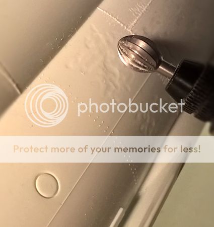

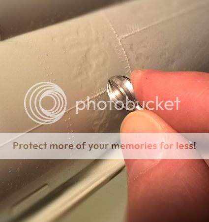

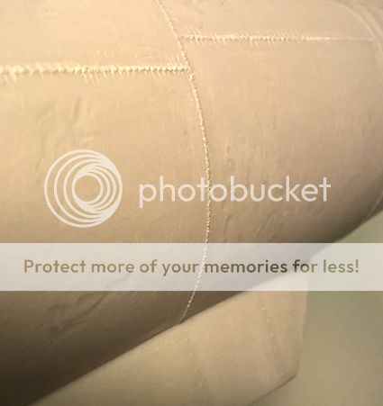

Also, mal meine Gedanken zum Oil Canning. Eine kleine Beschreibung hattest Du ja schon in meinem Beitrag gesehen. Die kleineren, mehr punktuellen "Beulen" würde ich persönlich mit einem spitzen Fräskopf angehen.
Das Modell damit nur antippen oder leicht andrücken. Keine längeren "Streifen" ziehen.
Die Schweißnähte kann man mit diesem Fräskopf im Handbetrieb zerdrücken. Revell hat anscheinen gerne diese Plastikstreifen anstelle der Nähte. Die lassen sich prima auf diese Weise Texturieren.
Danach schleife ich die ganze Sache bei. So werden die scharfen Kanten der "Dellen" genommen und die fiesen Ränder seitlich der Schweißnähte werden auch wieder schön glatt.
Ist eine recht simple Methode. Und der richtige Effekt kommt dann sicher bei der Bemalung.

Hi!
Auf die Archer Nieten wurde ja schon hingewiesen. Ist ne relativ teure Alternative die aber funktioniert.
Was das Oil Canning anbelangt, das tritt bei einem vernieteten Außenrumpf m. E. nur zwischen den eng gesetzten Spanten auf. Die Spantenlinien würde ich auf dem Rumpf zeichnen und dann wie gezeigt mit einem Fräser ausarbeiten oder vorsichtig mit einer passend abgerundeten Klinge wegschaben.Ist aber eine Menge Arbeit.
Ich würde die Nieten nicht plattdrücken, auch nicht über Nietenreihen eindellen. Meines Erachtens deutet das ja auf eingedrückte Spanten hin, und dann würde bei einem vernieteten Bau die Nieten abscheren und ein Wassereinbruch wäre die Folge.
Bei geschweißten Schiffen kommen diese Beulen nicht nur durch Seeschlag sondern auch durch mangelhafte Schweißkunst. Erinner mich an ein diesbezügliches Gespräch mit einem deutschen Schiffbauingenieur der Stolz darauf war dass das auf seiner Werft nicht auftrat.

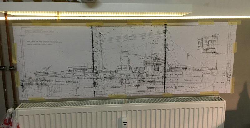

Nabend Beisammen! :wink:
Neben der Planung für die weiteren Einrichtungsgegenstände der Perle, habe ich dann jetzt die geplotteten Pläne erhalten und ein Teil schon mal die Übersicht aufgehangen. Leider musste ich feststellen, dass ich wohl doch nicht "eben" mal zwischen durch die Corvette bauen werde. Es ist einfach ein zu sehr interessantes Modell, um es einfach nur wenig zu "pimpen" wie einige es mir schon nachgesagt haben. Mit jeder Recherche steigt der Bedarf und die Lust daran, dieses Modell ausgiebig zu bearbeiten. Ehrlich, es stört mich auch nicht und darum habe ich mich entschieden dieses Modell zwar "nebenbei" zu bauen, aber soweit es geht der Bauart treu.
Natürlich sind die Varianten der Flower Class sehr weit gestreckt, aber das macht es so interessant. Eine Mischung zwischen "wahrheitsgemäßiger" Bauart und inviduell angepasster Modalitäten, Geschütze z.B., soll es sein.
Der Umfang der "Restauration" wird sehr umfangreich bei dem Bausatz, aber eins habe ich, Zeit! Es stresst mich nicht in kleinen Schritten voran zu kommen, daher habe ich auch die Zeit mehr und mehr über die Dinge der Flower Class zu recherchieren und zu diskutieren, wie es bisher hier ja schon passiert ist.
Ich würde mich daher freuen, wenn ihr weiter mich hier mit eurem Ehrfahrungsschatz unterstützt und Geduld bewahrt mit den Fortschritten...nun aber genug der Sabelei! :D
Hier kurz mal ein Teil der Pläne...Mehr folgt noch...
Danke nochmal an Jörg für den Link!
LittleSmiet :party: jo-ho!
