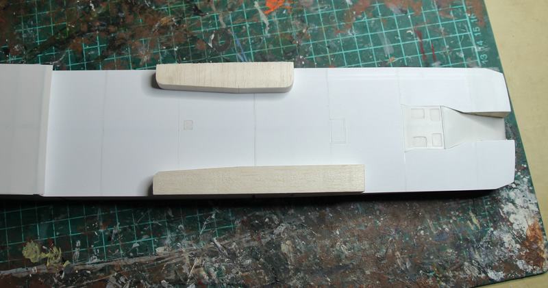

Heute Abend konnte ich noch etwas weiterbauen und zumindest die "Füllung" aus Balsaholz für die Arbeitsdeckaufbauten zurechtsägen. Nur ein kleiner Fortschritt - Als nächstes werden diese Teile mit Poly verkleidet...
Schönen Abend euch noch!

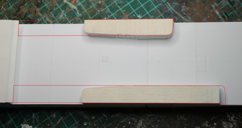

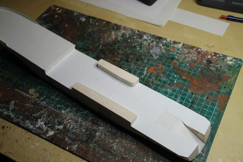

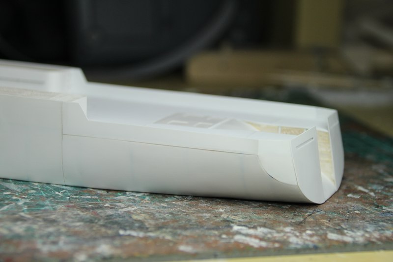

Aufbauten auf dem Arbeitsdeck
Wie im letzten Post von mir schon angekündigt, ging es mit den beiden seitlichen Aufbauten auf dem Arbeitsdeck weiter. Zur Erinnerung: Deren Form wurde neulich schon aus Balsaholz ausgesägt:
Dann war erstmal wieder ein längeres Studium der Vorbildfotos bezüglich der Details angesagt… Es gibt kaum Fotos, die diesen Bereich des Decks zeigen, zudem scheint es mir nach einer eingehenden Durchsicht dieser Fotos so, dass die genaue Position von Schotts und Luken bei jedem der DDR-Supertrawler anders ist. Wahrscheinlich wurden hier mit jedem Neubau Veränderungen und Verbesserungen durchgeführt... Für mich heißt das, dass ich mit meinem Modell da etwas im Dunklen stochere, aber damit hab ich mich abgefunden.
Auf einigen Vorbildfotos ist zu sehen, dass die Aufbauten versenkte/zurückgesetzte Bereiche aufweisen, in denen Luken und Schotts platziert sind - Im Bauplan ist sowas nicht vermerkt. Die zurückgesetzten Bereiche wollte ich unbedingt umsetzen, weil sie diesem Decksbereich etwas mehr Leben einhauchen. Die entsprechenden Stellen wurden mit Bleistift angerissen und dann das Balsaholz einfach mit einem geeigneten Werkzeug (in meinem Fall eine Feile) eingedrückt. Das ging sehr gut, so dass kein Schleifen oder weiteres Schnitzen nötig war. Anschließend wurde zurechtgeschnittenes Poly in die Bereiche geklebt und die Schotts darauf platziert:
Dann wurde die restliche Außenhaut aufgeklebt und Handläufe angebracht - fertig! Hier ist das Teil schon fest mit dem Deck verklebt:
Gleiches geschah auch an Backbord - Die meisten der Luken und Schotts an diesen Aufbauten weisen auf den Vorbildfotos übrigens keine Vorreiber auf. Ich nehme an, dass man vermeiden wollte, dass sich beim Hantieren mit dem Netz an Deck selbiges in einem der Vorreiber verhakt und beschädigt wird. Dafür zeigen die Fotos Löcher, in die offenbar Vorreiber eingesteckt werden konnten, um die Luken zu öffnen. Diese hab ich mit Hilfe einer heißen Nadel ebenfalls umgesetzt…
Die Handläufe sind übrigens aus Resten von Gitarrensaiten (Stahlsaiten von einer Westerngitarre) entstanden:
Von den beiden Schotts auf diesem Foto wird man später übrigens kaum bis gar nichts mehr sehen, sie werden vom "Dach" der Aufbauten weitgehend verdeckt werden.
Ihr "Dach" werden die Aufbauten erst bekommen, wenn später das Arbeitsdeck und die Aufbauten darauf fertig bemalt sind, da man sonst gerade an den vorderen Bereich des Arbeitsdecks nicht mehr ordentlich herankommt. Um zu verdeutlichen, was ich meine, hab ich mal die groben Umrisse der "Dächer" auf dem letzten Foto mit Rot umrandet:
Das war’s mal wieder von mir! Euch einen schönen Tag!

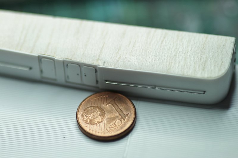

@ Harald: Entschuldige die verspätete Antwort :pinch: : Das is eine Platte von Evergreen, mit gefrästen V-Rillen. Die bekommt man z.B. bei architekturbedarf.de in verschiedenen "Plankenbreiten". Die "Plankenbreite" ist in diesem Fall 0,64mm. Wahrscheinlich waren die Planken im Original etwas breiter, aber den Look finde ich stimmiger als bei breiteren Planken (hab's mit den beiden nächst breiteren Varianten probiert)...

Gefällt mir sehr gut!! Wie hast du die Speigatten so perfekt sauber hinbekommen? Ausgefräst?
Übrigens: 0,64 mm in 1:200 sind ca. 13 cm Plankenbreite. Find ich sehr stimmig für den Jahrgang des Trawlers. Ist ja keine alte Kogge.

@ Harald: Was die originale Plankenbreite angeht, ist es auf jeden Fall schwierig, die nur anhand der Fotos zu bestimmen, die ich zur Verfügung habe. Aber ich denke auch, dass das im Gesamtbild stimmig ist. Mit der gleichen Plankenbreite hab ich bei meinen Seitentrawlern auch gute Erfahrungen gemacht.
Die Speigatten hab ich mittels Handbohrer und scharfem Bastelskalpell erstellt. Fräsen hatte ich mal bei einem (immer noch unfertigen) anderen Projekt probiert und bin im Nachhinein überhaupt nicht mit dem Ergebnis zufrieden. Deshalb lieber Handarbeit ^^ Ich werd dazu auf jeden Fall nochmal was schreiben, wenn es in Kürze an die restlichen Speigatten geht :)

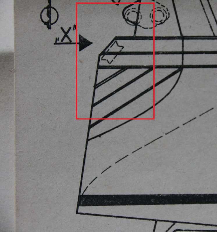

Fehlerkorrektur

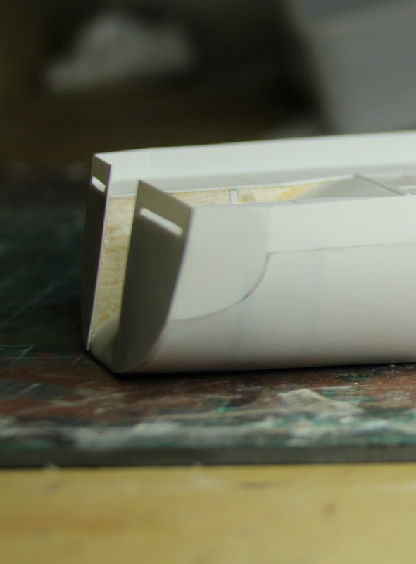

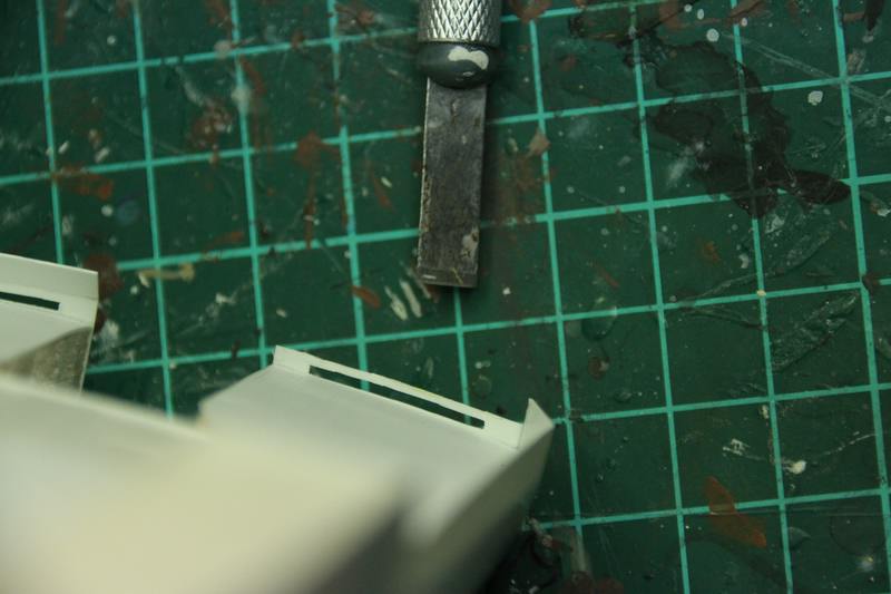

Als ich für die nächsten Arbeitsschritte (mal wieder) die verfügbaren Vorbildfotos studiert hab, fiel mir was ins Auge, was mir besser schon mal vorher aufgefallen wäre :bang: Nochmal kurz einen Blick in die Pläne geworfen - Findet den Unterschied selbst:
Richtig - Irgendwie hab ich's geschafft, einen entscheidenden Knick in der Reling des Hecks übersehen... Wie hab ich das nur geschafft? 8|
Und jetzt? So lassen? Auf keinen Fall! Dass dieses Detail falsch ist, hat mich schon unmittelbar nach Entdeckung dieses Fehlers tierisch genervt... Also blieb nichts anderes übrig, als das Bastelmesser auszupacken...

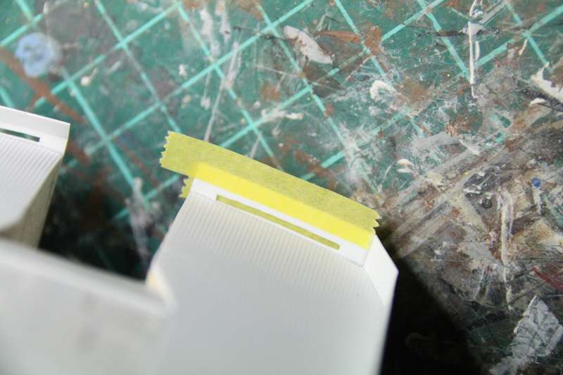

Nachdem nochmals die Vorbildfotos studiert wurden war klar, dass der Knick nicht direkt oberhalb der Speigatten sitzt, sondern da noch ca. 1mm Platz bleiben muss. Das machte es nicht gerade einfacher. Also die Linie mit Tamiya-Tape markiert:
Und das Messer angesetzt:
Gut, das Ergebnis hätte glatter ausfallen können... Anschließen wurde die Oberkante nochmal vorsichtig glatt geschliffen.
Dann hab ich mir einen Hilfswinkel für die korrekte Neigung der Reling in diesem Bereich gebastelt und mit Hilfe dieses Teils die seitliche Reling zurechtgeschnibbelt:
Anschließend einen passenden Streifen Poly ausgesäbelt und angeklebt. Und hier der direkte Vergleich - Links die alte, falsche Version, rechts die neue korrekte:
Wie man sieht hab ich oberhalb der Speigatten jeweils zurechtgefeilte Evergreen-Halbrundstangen angebracht. Diese Dinger gab es im Original auch. Sie schützten den Bereich vor den großen Scherbrettern, die manchmal in diesem hingen.
Und so sieht das Heck nun aus:
Jetzt kann ich mich wieder anderen Details widmen...
