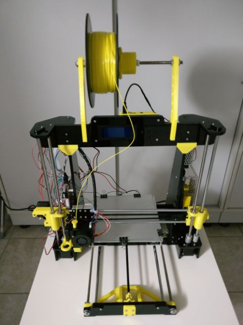

Ich hab den Drucker nun etwas aufgerüstet:
- neue Gleitlager auf allen Achsen
- Spannvorrichtung für die Antriebsriemen der x- und y-Achse.
- Verstärkungen des Rahmens
- Vorbereitungen für das Auto Leveling
- Raspberry mit Octopus zum Drucken und überwachen aus der Ferne
- Knopf um den Finger beim Filament Einführen zu schonen

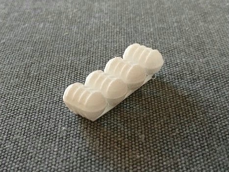

Desweiteren hab ich mich an Rettungsinseln in 1:100 für mein zukünftiges Projekt, den Zerstörer Mölders, versucht und nun endlich ein vorzeigbare Ergebnis:
Nach zig Versuchen mit den Slicern (Programm welches das 3D Objekt in druckbare Scheiben zerlegt) Cura und Slic3r hab ich mir Simplify3d angeschafft und auf Anhieb deutlich bessere Ergebnisse erzielt, das Programm ist jeden der 15000 Cent wert.

Neues von der 3D Front:
nach weiteren Feineinstellungen geht das Druckergebnis immer mehr in Richtung perfekt. Hier nochmals Rettungsinseln in 1:100 (Durchmesser 8mm, Länge 12,5mm)

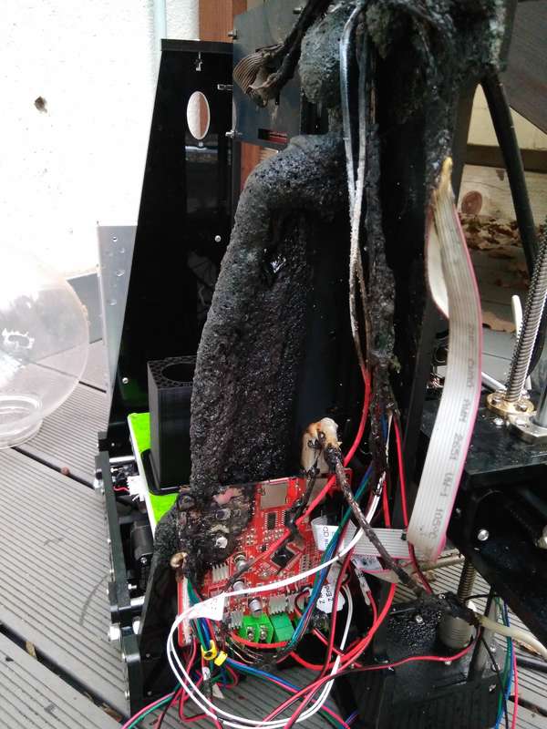

Ich möchte Euch hier noch auf die Brandgefahr hinweisen, die von den billigen Anet A8 und A6 Drucker ausgeht. Das Problem sind die Steckkontakte, insbesondere bei den Stromkreisen mit hohe Amperezahl. Das wären das Heizbett und die Heizpatrone an der Düse. Die Heizbettanschlüsse am Mainboard neigen bei hoher Dauerlast zum Kokeln, dieses lässt sich mit einem MOSFET oder SSR umgehen, da das Mainboard so nur noch einen kleinen Steuerstrom liefert um die große Leistung zu steuern. Am Heizbett selbst sollte die Steckverbindung durch eine Lötverbindung ersetzt werden. Bei der Heizpatrone sind mir keine Kokelschäden am Mainboard bekannt, aber auch hier nutzt ein MOSFET/SSR mehr als er schadet. Im Hotend sollt sichergestellt sein, dass die Heizpatrone und der Temperatursensor festen Sitz haben. Es ist schon vorgekommen, das eines der beiden aus dem Hotend gerutscht ist und dann heizt die Düse immer weiter, da ja falsche Rückmeldungen zur Temperatur kommen. Der letzte mir bekannte Fall hatte als Ursache allerdings offenbar den Steckkontakt für den Extrudermotor auf dem Mainboard (Extruder ist die Einheit, die das Filament zum Noozle (Düse) schiebt), hier mal ein Foto
Quelle: Anet Forum
Die Elektrik/Elektronik des Chinaproduktes weist einige Schwächen auf, aber irgendwoher muss der Preis ja auch kommen. Auch mit aller Sorgfalt und allen Sicherheitsmaßnahmen bleibt ein etwas ungutes Gefühl, weshalb ich das Gerät nie unbeaufsichtigt lasse, also mich mindest in Hörweite des über dem Drucker installierten Rauchmelders befinde. Ich könnte auch noch das Mainboard tauschen und die Leitungen durch bessere ersetzen, aber die Mühen und das Geld stecke ich nun doch lieber in den MKC MK2, hier mal zwei Beispiele, was dieser schafft:
Quelle
Ich möchte aber auch noch mal deutlich sagen, es kann passieren, muss aber nicht, ich werde meinen Anet A8 auch weiterhin verwenden, nur nicht, dass man mich der üblen Nachrede bezichtigt. ;)
