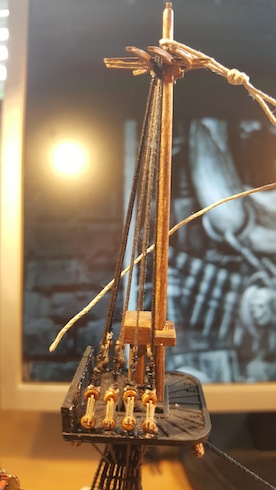

Es geht weiter...
Die Marsstenge habe ich durch Eingebauteile aus Schaschlikspießen ersetzt.
Mit unterstützung eines Proxxon Minimot, Schleifpapier, Feile und etwas Beize entstanden diese Teile.
Hier an Ort und Stelle
Ich finde die Ersatzteile fügen sich gut ins Bild.
Was mich gerade richtig begeistert ist, dass im Gegensatz zu früher, ein verlorenes, kaputtes oder qualitativ schlechtes Teil kein
unlösbares Problem mehr darstellt.
Frei nach dem Werbeslogan eines Baumarkts, was nicht passt wird passend gemacht...

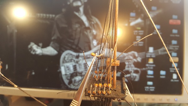

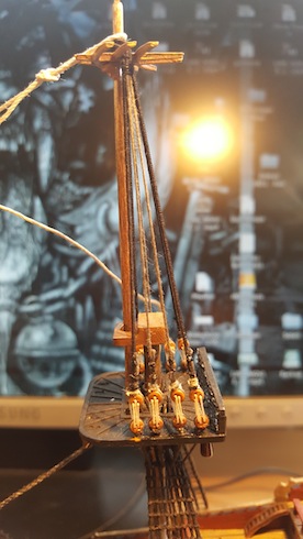

Samstag, 8. April 2017, 16:36

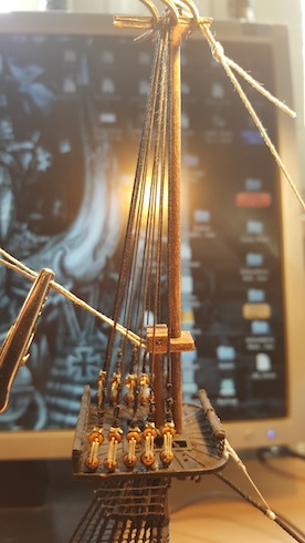

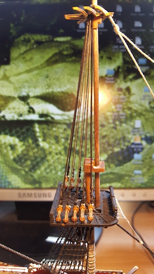

Weiter im Text.
Vorbereitungen für die Marswant am Vormast...
meine selbstgebaute Tau-Kleide-Vorrichtung kommt wieder zum Einsatz.
Das Garn habe ich mit Abtönfarbe aus dem Baumarkt behandelt und anschließend noch feucht
am Mast angebracht und mit Klammern etwas auf Spannung gebracht.
Ich habe wieder die Heftklammermethode verwendet. Die Jungfern habe ich diesmal jedoch zuerst so locker eingebunden, dass ich die Höhe noch
nachjustieren konnte. Auch den Ansatzpunkt beim Einbinden habe ich verändert, die Pinzette diente dabei als Abstandhalter.
Den großzügigen Einsatz von Sekundenkleber habe ich auf später verschoben...
Mit dem Ergebnis bin ich sehr viel mehr zufrieden als bei den Unterwanten.
Fortsetzung folgt.

Samstag, 15. April 2017, 11:12
frohe Ostern!
Hier der aktuelle Stand...knüpfen ist angesagt...
Schönes langes Wochenende.
Fortsetzung folgt, Grüße aus dem Allgäu.

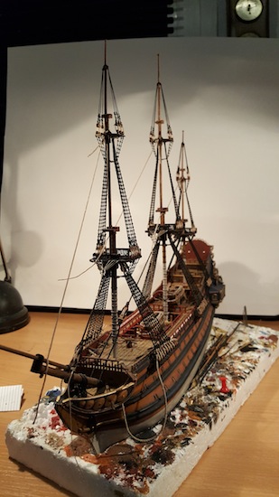

Donnerstag, 27. April 2017, 23:21
ich hoffe ihr habt zu Ostern alle Eier gefunden!

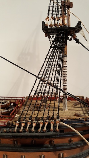

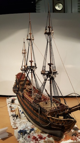

Die Wanten sind fertig geknüpft. Den aktuellen Stand ginbt's nun zu sehen.
Danke nochmal an Chris, dank dir ist mir die Ausrichtung der oberen Jungfern deutlich besser gelungen! :hand:
Pick Pott's Wunsch mit dem weißen Hintergrund habe ich berücksichtigt. :wink:
Der Bursche auf dem Bildschirm ist harmlos, Heinz. Viel gefährlicher sind die
drei real live Kater die hier ihren Schabernack treiben! ;(
Eine He 111 hab ich nicht, Golfkilo. Dafür einen alten Audi der von Zeit zu Zeit wie ein Panzer klingt... :abhau:
Das war's schon wieder für heute...wünsche Euch
allen ein schönes langes Wochenende.

sehr sauber geknüpft, das bekomme ich noch nicht
so sauber hin, da muss ich noch viel üben...

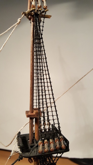

Auch wenn das Knüpfen der Wanten seine Zeit in Anspruch nimmt, geht mir diese Arbeit ganz gut von der Hand.
Eine Schablone, um die Webeleinen möglichst parallel hinzubekommen, ist unverzichtbar.
Ansonsten habe ich ganz gute Pinzetten.
Meine Freundinn ist Tierärztin und ich benutze hier das gleiche Werkzweug mit dem sie Kleingetier repariert. :rolleyes:
Was mir noch nicht so gelingt, wie ich es gerne hätte, ist ein gleichmäßiges durchhängen der Webeleinen.

Ich knüpfe eine Reihe Webeleinen, richte die Knoten dieser Reihe dann in der Höhe nach der Schablone aus und fixiere
dann mit Sekundenkleber. Wie Chris schon bemerkt hat, vorsichtig dosieren, da der Sekundenkleber dazu neigt hässlich zu trocknen!
Ich behandle die Wanten zur Zeit mit Sprühstärke. Tapetenkleister stehe ich kritischgegenüber. Der hat mir meine Stage versaut,
Strukturen des Garns gingen zu und die Stage sahen irgendwann unförmig aus.
Eingefärbt wird der Want wenn die Knüpfarbeiten abgeschlossen sind. Mal mit verdünnter Modellfarbe, mal mit verdünnter Abtönfarbe.
Beim Einfärben ist ebenfalls Vorsicht angesagt, die Farbe (egal welche) neigt gerne dazu die Strukturen des Garns zuzuklatschen.
Das Durchhängen der Webeleinen ist, wie hier ja bereits schon bestätigt wurde, ein Kapitel für sich! :verrückt:
Ich versuche bereits beim Knüpfen einer Reihe einen Durchhang zu berücksichtigen.
Der Durchhang der benachbarten Webeleinen muss oft angeglichen werden, und die Knoten in der Höhe nach der Schablone ausgerichtet werden.
Die Knoten sind zu diesem Zeitpunkt noch nicht fixiert und lockern sich gerne wieder etwas (oder ziehen sich fester zusammen) durch die Bewegung
beim hin- und herzerren und schieben...
Die einzelnen Reihen der Webeleinen führen ein Eigenleben (bis sie fixiert sind) und den Durchhang einer Reihe bekomme ich nur schwer
genau so hin wie bei den Reihen die darüber oder darunter liegen.
Im unteren Bereich der Wanten, in dem Die Webeleinen noch länger sind, lässt sich der Durchhang darstellen, weiter oben nicht, dort liegen die Koten fast direkt aneinander,
was mich aber nicht weiter belastet.

Samstag, 6. Mai 2017, 15:10
Weiter im Text...inzwischen habe ich die Stage angebracht.
Irgendwas scheint heute schief zu laufen...
Sorry, kein Plan warum die Bilder teilweise nicht angezeigt werden...
Schönes Wochenende.

Samstag, 6. Mai 2017, 17:00
sieht gut aus :ok:
Wenn man dann noch den Maßstab bedenkt ist es wirklich Klasse.
