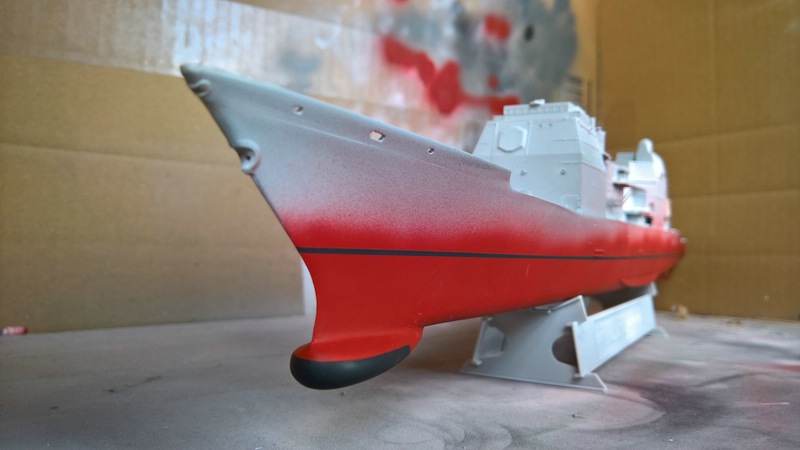

endlich Farbe. 8o Die Tico hat heute ihren ersten Anstrich in Rostschutzrot bekommen. Ich habe mich für das Hull Red von AK Interactive entschieden, die Farbe gefällt mir persönlich am besten, ob sie historisch korrekt an dem Schiff ist, keine Ahnung. ?(
Bauberichte sind ja auch dazu da, das andere aus den eigenen Fehlern lernen und sie möglichst im Voraus vermeiden...jedenfalls lassen sich meine neuen Farben von AK Interactive und die Vallejo Model Air deutlich anders verarbeiten, als die Revell Aqua Color, die ich bisher verwendete. Ergebnis des Ganzen war zu viel Farbe durch zu starke Verdünnung, Verlaufen der Farbe auf dem Rumpf und dadurch ein welliger Farbauftrag :bang: :bang: :bang: Naja, ändern kann ich das jetzt nicht mehr, lieber passiert mir sowas an dem "Übungsobjekt" Ticonderoga als an dem großen Pott nebenan. Ich werde die Farbe nun erstmal durchtrocknen lassen, dann möglichst glatt schleifen und nochmal drüber gehen, dann aber mit weniger Farbe. :rolleyes: mal schauen, was man noch retten kann.

Ich glaube schon, das nach dem abschleifen und einer zweiten Farbschicht das Ergebnis gut wird.

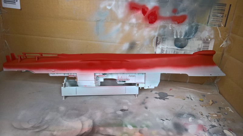

Freitag, 12. Mai 2017, 23:10
Hallöchen,
ich habe den welligen Lack auf dem Rumpf heute mit 1000er Schleifpapier angeschliffen, anschließend in mehreren dünnen Schichten neu lackiert. Wenn der Lack morgen trocken ist, werde ich schauen, ob noch irgendwo was ausgebessert werden muss. Dann geht es mit dem Wasserpass weiter.

Samstag, 13. Mai 2017, 20:48
Farbenspiele
Hallöchen Wettringer :wink:
dank meines Umstieges bei den Farben von ehemals Revell Aqua Color auf Vallejo Model Air geht es nun mit den Lackierarbeiten immens voran. Die Handhabung ist im so vieles einfacher, dass ich die Revell-Farben wohl nicht mal mehr alle machen werde. :!! Kein langwieriges verdünnen, bei einer 0,3er Düse und 1,5bar geht die Farbe auch völlig ohne Verdünnung gut durch und lässt sich gut dosieren. Ich bin vollkommen hin und weg :love:
Heute Morgen wurde, nachdem der rote Rostschutz getrocknet war, der Wasserpass mit Tamiya-Tape abgeklebt und anschließend in NATO Black lackiert. Das ist kein Tiefschwarz, sondern sehr dunkles Grau und wirkt für mein Empfinden etwas realistischer.
Nach dem Lackieren habe ich gleich das Tape abgemacht um das Ergebnis zu begutachten und war weitgehend zufrieden. Ein zwei minimale Ecken müssen noch nachgebessert werden, aber ansonsten ist gewissenhaftes Abkleben eben die halbe Miete.
Danach das gleiche Spiel für das Bugsonar. Hier eignet sich das übliche Tamiya-Tape nicht so gut, da es sehr enge Kurven in der Form gibt. Dafür hat Tamiya, ich denke letztes Jahr, ein neues Vinyl-Klebeband in verschiedenen Breiten heraus gebracht. Dieses Tape lässt sich dehnen und damit perfekt um selbst enge Kurven formen, ich habe die 3mm breite Variante. Einziger Nachteil an dem Tape ist die sehr geringe Klebekraft.
An der Kante ist das weiße Vinyl-Kurven-Tape zu erkennen.
Wasserpass und Bugsonar habe ich über den Tag trocknen lassen und heute Abend den Rumpf abgeklebt um schließlich die horizontalen Flächen in Gunship Grey zu lackieren.
Das darf nun eine Weile trocknen.
Beste Grüße, Robin

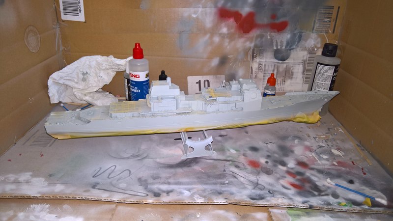

Den habe ich nun schon den dritten Abend in Folge :verrückt: meine Methode ist sicher die ineffizienteste, die jemals jemand genutzt hat zum Abkleben, aber die meditative Wirkung gleicht das ganze wieder aus, ich bin nach einer Abklebe-Session absolut tiefenentspannt :sleeping:
Gaaaaanz mühsam ernährt sich das Eichhörnchen...Das meiste ist erledigt, am Ankergeschirr müssen noch ein paar Feinheiten gemacht werden und die überdachten Bereiche sind auch noch nicht ganz fertig. Ich habe mir dazu heute erstmal eine Tischleuchte bestellt, Raumlicht ist dafür wesentlich zu dunkel.
Mehr neues gibts nicht von der Kreuzer-Werft, sorry.
Ich mache Meldung, sobald das Schiffchen klar zum Lackieren ist.

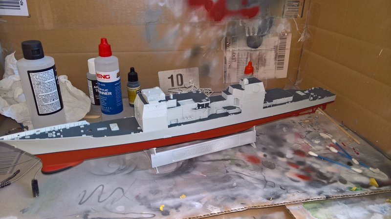

gestern konnten endlich die Abklebearbeiten abgeschlossen werden, schätzungsweise 4-6 Stunden arbeit hat mich das insgesamt gekostet :verrückt: :D
Heute konnten dann endlich die vertikalen Flächen lackiert werden. Ich habe mich für die Farbe Standard Navy Grey AK5023 von AK Interactive entschieden. Nach insgesamt drei Durchläufen mit jeweils ca. 2 Stunden Trocknungszeit dazwischen war ich mit dem Ergebnis zufrieden.
Dann kam die große Bescherung, das Schiff wurde vom Abklebeband befreit:
Bis auf ein paar Kleinigkeiten, die noch ausgebessert werden müssen, bin ich soweit zufrieden mit dem Ergebnis. Es wirkt natürlich alles noch sehr flach und spielzeughaft, aber das wird sich (hoffentlich) mit dem späteren Washing ändern.

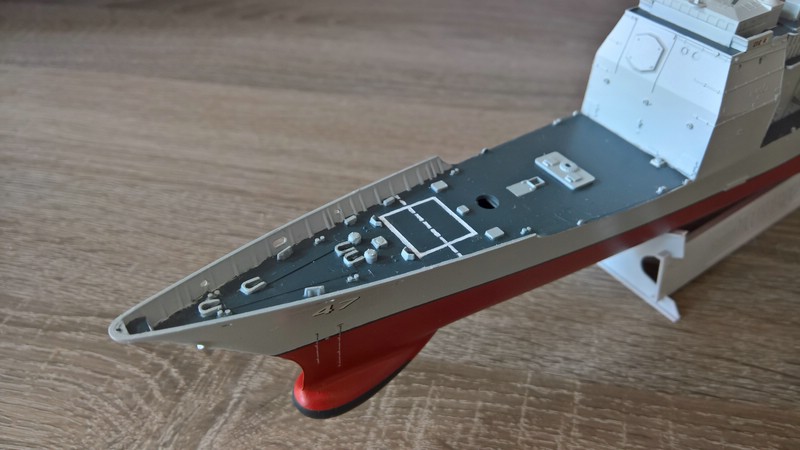

Anschließend kamen zwei Schichten glänzender Klarlack auf das Schiff um es für die ersten Decals vorzubereiten. Bei diesen machte sich dann das Alter des Bausatzes negativ bemerkbar, denn der Decalbogen ist leider leicht vergilbt und der "Klebstoff" des Trägerfilms löste sich nicht mehr vollständig und bildete eine schleimige Masse. Im Ergebnis silbern die Decals leider leicht gelblich.
Angebracht wurden diverse Tiefgangsmarkierungen, Danger-Area-Kreise auf den Oberdecks und schlielßlich wurde das Schiff noch getauft und bekam seinen Namen und seine Schiffnummer. Bei der Heckansicht sieht man meine stümperhafte Arbeit am wirklich grausig passenden Heckbereich :bang: Im Nachhinein betrachtet hätte ich das Heck komplett runterschleifen und die kleinen Poller mit Evergreenprofilen neu gestalten sollen. Aber jetzt lass ich es so, so ein Übungsprojekt darf ja ruhig auch seine Macken haben, die geben Charakter :D
Viel Spaß beim Rundgang!

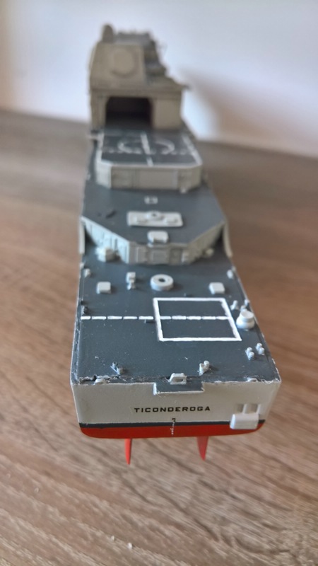

Schaut wirklich gut aus (bis auf das Heck, aber mutig, daß Du auch das zeigst, die Reling wird das wohl noch etwas tarnen), schön gebaut und lackiert.
Auf den Bildern jedenfalls sehen auch die Decals gut aus, und immerhin sind sie überhaupt vorhanden, Tiefgangsmarken z.B. fehlen ja bei den meisten Bausätzen.

Ja, sieht Klasse aus, bis auf das Heck..., was ist da passiert?

Ich find es durchaus legitim, hier in den Bauberichten auch zu zeigen, was einem nicht so toll gelungen ist. Ich mach den Bericht ja nicht, um mir große Lobhudelei für meine Arbeit abzuholen. Ich find es immer sehr hilfreich, wenn ich in anderen Bauberichten lese, was schief gegangen ist, woran es lag und wie man es umgehen kann.
In meinem Fall ist dieses verunglückte Heck das Ergebnis von mangelnder Passgenauigkeit, Ungeduld beim Zusammenbau, Faulheit und naivem Optimismus :!!
Die Heckpartie passte von Beginn an nicht richtig ins Heck, mit etwas Kraftaufwand konnte man den Boden aber bündig in den Rumpf drücken. So habe ich das dann gemacht nachdem alles mit Kleber versehen wurde, ein paar Schnipsgummis drum und zwei Klammern um den Boden in der Position im Rumpf zu halten. Ich ließ das Modell so dann über Nacht trocknen und als ich es am nächsten Tag begutachtete fiel mir auf, dass der Boden sich wieder aus dem Rumpf gehoben hatte. Da war es auch schon zu spät. Meine Versuche, die entstandene Kante zu verspachteln gelangen mehr schlecht als recht, darum sieht das jetzt so buckelig aus. Ich hatte dann irgendwann einfach keine Lust mehr, mich mit dem Heck zu befassen und beließ es dabei in der Hoffnung, dass es später, wenn es lackiert ist und die Reling dran kommt, nicht mehr so sehr auffällt. Ganz so grausig wie auf dem Foto sieht es in Realität nicht aus, die Kamera ist da ziemlich gnadenlos. Aber ich hab draus gelernt und lasse mir seitdem bei der Einpassung solcher Teile lieber mehr Zeit und feile da ein bisschen mehr rum bis es wirklich passt bevor ich klebe.

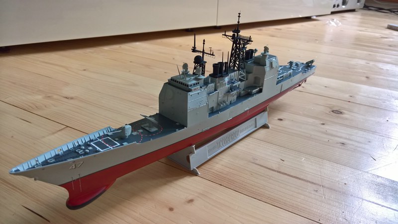

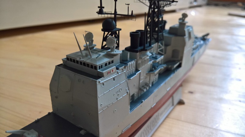

Montag, 3. Juli 2017, 10:30
Hallöchen verehrte Wettringer Leserschaft :D
nach längerer Pause, bedingt durch den Hangarbau an der Enterprise, habe ich mich am vergangenen Wochenende mal wieder dem "kleinen" Kreuzer Ticonderoga gewidmet. Endlich wird es spannend, die vielen kleinen Einzelteile konnten Stück für Stück zusammen gesetzt werden. Weiterhin wurden die Danger-Areas um die Hauptgeschütze und die Zweiarm-Raketenträger angebracht. Ich habe absolut keine Ahnung, warum Italeri es einem da so schwer machen muss. Jeder Warnkreis besteht aus drei bis vier Einzelstücken, die auch noch aufeinander überlappend angebracht werden müssen, da sie sonst viiiiieeeel zu groß wären. Das führt letztendlich dazu, dass es wahnsinnig schwierig war, die Kreise rund und zentriert aufzubringen, was mir, letztendlich, auch nicht wirklich gelungen ist. Hinzu kommt noch, dass die Decals schon mächtig gealtert und dadurch sehr empfindlich und brüchig sind. Naja, ich habe versucht, das Beste daraus zu machen.
Ein bisschen Detailarbeit steht nun noch an, die Reling, die Takelage, der Modellständer und eine ordentliche Mattlack-Dusche...aber das Ziel ist nun zumindest langsam in Sicht :wink:

Montag, 3. Juli 2017, 10:43
Robin,
ich finde, das Du die Aufgabe gut gemeistert hast... sieht auf den Fotos richtig gut aus !! :ok:
Beiträge: 3 344
Realname: Franz Holzhauser
Wohnort: Bad Hönningen
81
Montag, 3. Juli 2017, 10:47
Für mich sieht das alles sehr stimmig aus,
Kompliment :ok:
der Franz :abhau:
im Bau: Nao Victoria 1:50
82
Montag, 3. Juli 2017, 11:00
Gefällt mir auch, besonders die Masten. Ist immer wieder erstaunlich, was die Ätzteile ausmachen.
Na ja, und besser schlechte Decals als gar keine!

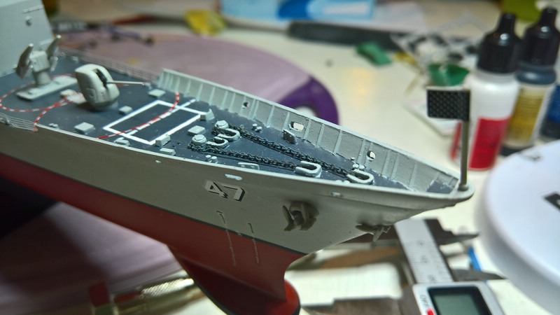

Sonntag, 23. Juli 2017, 11:04
Hallöchen Wettringer,

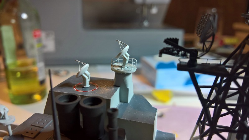

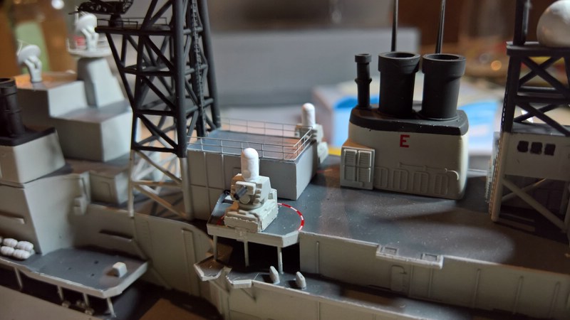

mal wieder ein kleiner Zwischenbericht von meiner Tico, denn auch wenn es im Sommer naturgemäß etwas ruhiger um den Modellbau ist, so geht es doch stetig weiter, derzeit arbeite ich pro Woche ca. 4 Stunden am Modell, also deutlich weniger als in der kälteren Jahreszeit :!!
Wie dem auch sei, es wurden weiter Details angebracht, Flaggenstock vorn und hinten, Rettungsinseln, Anker, die Raketen an den Abschussrampen, und ja, auch der zweite Harpoon-Starter :D . Es fehlen jetzt lediglich noch die Beiboote samt Davits und eine ECM-Antenne die noch gespachtelt werden muss, dann sind die Bausatzteile alle verbaut.
Beim hissen der Flagge fiel mir ein Fehler im Decal-Bogen des Bausatzes auf...finde den Fehler:
Ich habe das Decal dann mit einem korrekten aus einem anderen Bausatz ersetzt.
Weiterhin wurden noch die letzten efficiency-Markings auf den Waffen und den Schornsteinen angebracht und die ersten Teile Reling. Gar nicht so leicht, die Reling in längeren Stücken halbwegs gerade anzubringen und dann auch noch auf die Ausschnitte für die Festmacherklüsen zu achten :roll:
Nun grüble ich noch, ob ich dem Kreuzer noch ein leichtes Washing verpassen will um die Details auf den Aufbauten etwas hervorzuheben, oder ob ich es "clean" lasse ?(
Hier nun noch ein paar Detailaufnahmen...

Sonntag, 23. Juli 2017, 11:08
Die Flagge muss entgegengesetzt gedruckt werden, nicht gleich gedruckt....sonst haste zwei entgegengesetzte blaue Segmente beim zusammenfügen.
