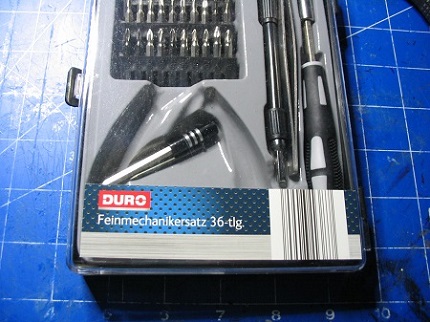

Silvester. Bit Schraubendreher Sätze gibt es beim Baumarkt für wenig Geld. Ich hatte mir zwei zugelegt, weil in dem einen ein schmaler Schraubendreher drin war, in dem anderen ein dicker.

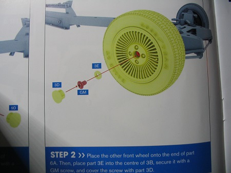

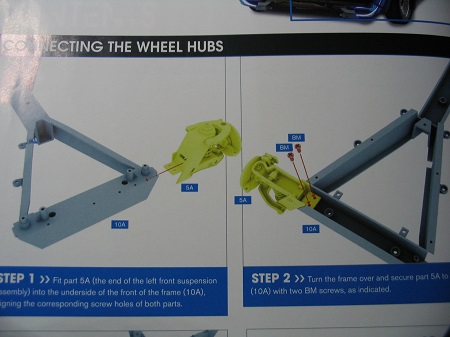

Die Lösung in der Frage zur Rad-Befestigung.
Ausgabe 3 bringt das erste Rad, Ausgabe 9 das Zweite. Die Lösung des Radproblems wird erst mit der Nummer 10 angegangen. Laßt Euch nicht verunsichern, mit den Bildern in Bauanleitung 3.
Packt den Ring / Hülse 3-E sowie den Radnabendeckel 3-D in einen Beutel oder ähnliches und bewahrt ihn gut auf. Dasselbe macht Ihr mit den gleichen Teilen des zweiten Rades aus der Nummer 9.
Mit der Nummer 10 kommt der große Rahmen, an dem alles, was mit dem Fahrwerk zu tun hat, angeschraubt wird. Alle vier Räder werden angeschraubt. Nachfolgende Bilder werden das Geschriebene
verdeutlichen.
Laßt die Radnabendeckel solange weg, bis Ihr mit dem Wagen fast fertig seit. Sonst könnt Ihr das Rad nicht mehr lösen und das wäre schlecht!!!

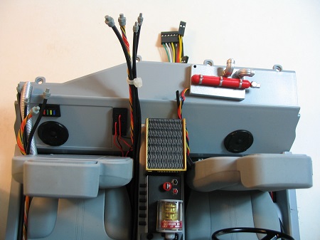

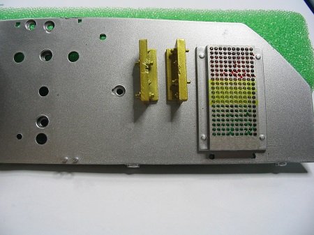

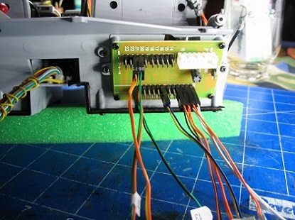

Zwei neue Ausgaben sind heute bei mir eingetroffen. Die 54 und 55. Die 54 enthielt die große Rückwand nebst Feuerlöscher und Kleinteile. In der 55 waren Lautsprecher
Attrappen, die Halterung für die Platine, die in der 56 enthalten sein wird und ein klebbarer Isolierstreifen, damit keine Kurzschlüsse mit der Plateng entstehen können.
War heute ein wenig mehr Arbeit als sonst. Da ich ja den Teppich eingebaut hatte, mußte ich von der Rückwand, am mittleren Durchlass, ein bis anderthalb Millimeter
abfeilen. Passte wunderbar und konnte schnell befestigt werden. Auf der kleinen Platte mit dem Feuerlöscher, auf der zwei Winkelrohre für die Kühlung heraus schauen,
die im 90° Winkel zueinander stehen, gibt es noch eine Unsicherheit, wie die Rohre plaziert sein müssen. Parallel oder im Winkel? Besteht noch Handlungsbedarf.

Gestern kamen die Ausgaben des DeLorean und des Doppeldecker Busses an. Da ich auf der Arbeit war, durfte ich mir meine Sachen heute früh vom Kiosk holen. Macht nix.
Es waren die 56 und 57. In der 56 war die Platine und einige Kabel, in der 57 war die Rückwand nebst einigen Anbauteilen.
Mein Flux-Kompensator aus den USA ist auch angekommen, bzw beim Zoll gelandet. Habe von dort ein Schreiben bekommen. Das bedeutet, das der Flux schon länger hier ist.
Da der Zoll nur kurze Öffnungszeiten hat, muß ich mich sputen, das ich mein Teil am Montag noch bekommen kann.
Die Platine mit den mitgelieferten Kabeln bestückt und danach befestigt. An der Rückwand wurden die ersten Anbauteilen geschraubt.
