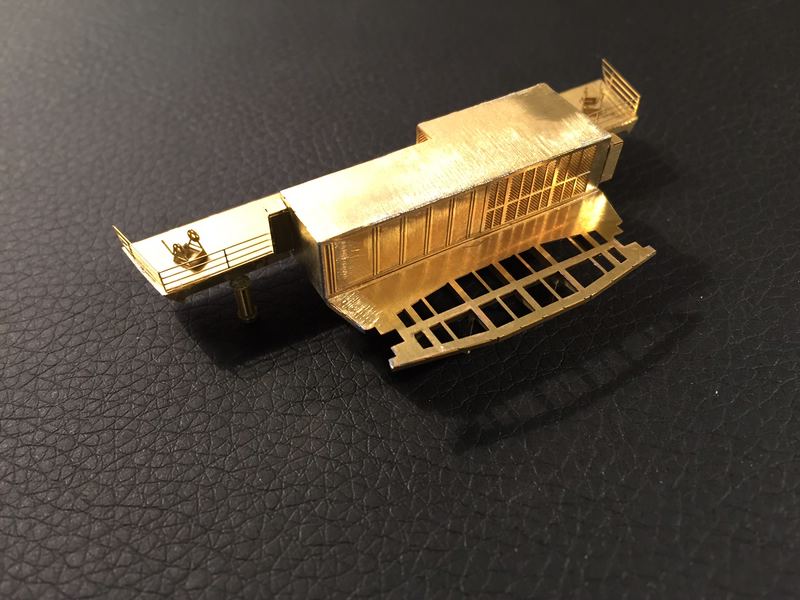

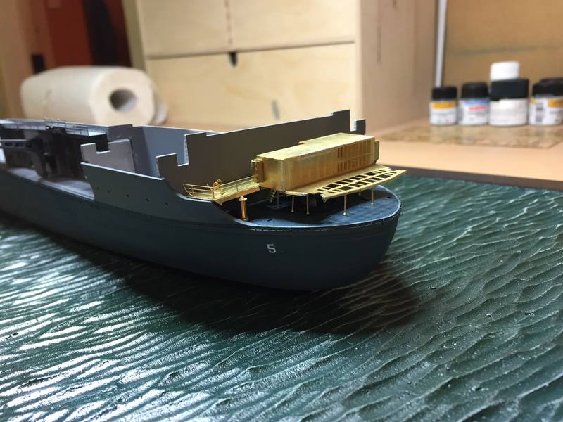

Weiter geht es mit Stahlbau im Heckbereich. (Das Poopdeck, als Überhauptnichtseemann hoffe ich, dass ich richtig liege)
Unterkonstruktion, bestehend aus 2 Teilen die verlötet wurden:
Streben und Stützen eingebaut:
Motorprüfstand (hoffe ich) gelötet und verschliffen:
Zusammengebaut und mit Türen, Leitern und Reling versehen:
So sieht es am Schiff aus. Einigen Teile müssen vor dem Lackieren noch gerichtet werden.

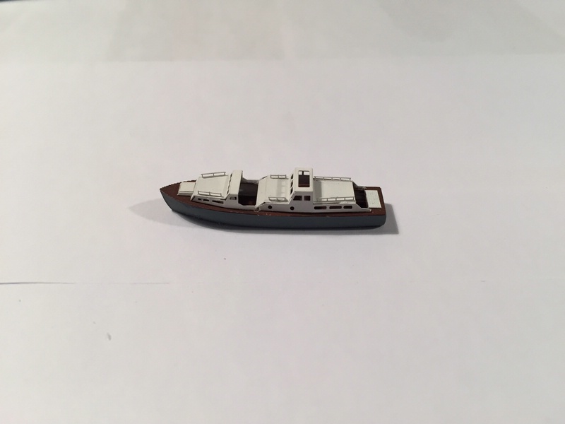

Ich hatte da eine Idee und eine übrig gebliebene Barkasse einer Prince of Wales.
Mir kam folgendes in den Sinn:

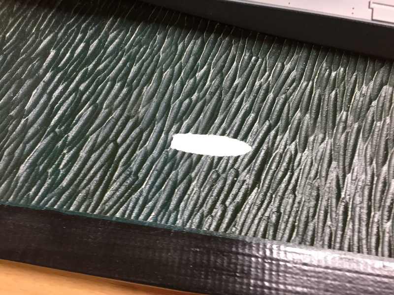

Auf einem Holzstab mit 2-Komponenten Kleber montiert:
Unterwasserschiff abgefräst:
Stellprobe und den Umriß auf ein Klebeband übertragen:
Klebeband auf dem Wasser platziert und das Innere mit der Proxxon ausgeschliffen:
Ein bisschen farblich ausbessern und die Barkasse schwimmt:
Jetzt kommt ein wenig Leben in die Bude !

Hallo, liebe Modellbaugemeinde !
Danke, bin froh das das geklappt hat! Ein Loch im Wasser wäre nicht wirklich schön gewesen.
Ich hab mich nur noch kurz mit der Bug- und Heckwelle beschäftigt (nur Farbe - kein Silikon).
Ich denke, für diesen Maßstab passt es - bitte um eure Kritik !
Hofi aus Wien
71
Donnerstag, 13. Juli 2017, 20:11
Das mit der Farbe geht voll ok.
Ob das Wellenbild so stimmig ist, weiß ich nicht.
Doppelte Bugwelle und hinten zusammenlaufend...
Aber Du hast ja recherchiert.
72
Donnerstag, 13. Juli 2017, 20:25
Na ja, um ehrlich zu sein, drauf los gepinselt!
Hofi aus Wien
73
Donnerstag, 13. Juli 2017, 21:14
also die Hecksee geht klar, sieht richtig gut aus. Aber eine doppelte Bugwelle? ?( .... Nöööö :(
Nimm die in der Mitte wieder weg und die erste etwas länger, dann ist es :ok:
74
Donnerstag, 13. Juli 2017, 21:22
Okay, Danke!
Mach ich morgen!
Hofi aus Wien
75
Freitag, 14. Juli 2017, 07:43
Guten morgen !
Fehler ausgebessert :
Danke für die Infos, hätte ich sonst glatt übersehen! :bang:
Hofi aus Wien
76
Freitag, 14. Juli 2017, 21:41
jetzt ist es meiner Meinung nach perfekt :ok: :ok: :ok:

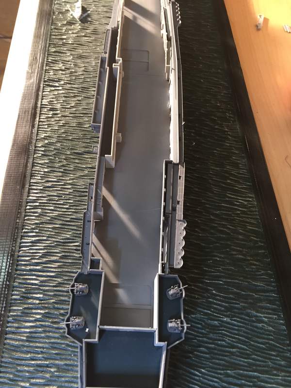

78
Montag, 17. Juli 2017, 20:12

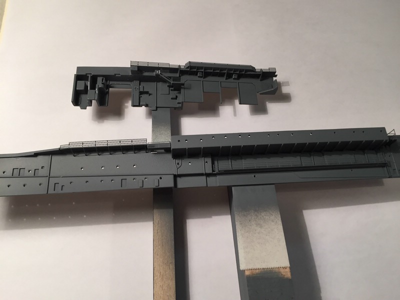

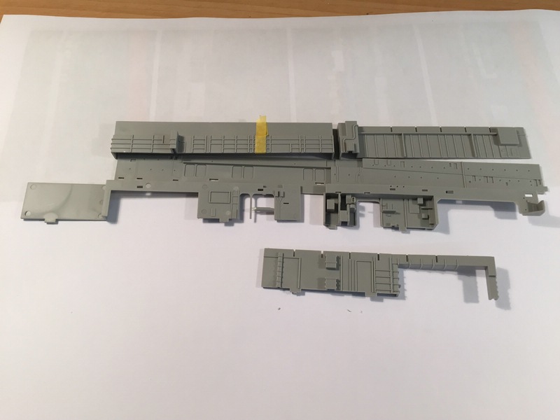

Weiter geht es mit der Steuerbordseite des Hangardecks.
Eines vorweg: die Passgenauigkeit von Merit ist, na sagen wir mal, so lala und wer sich an die Bauanleitung hält (die auch etwas unübersichtlich ist) hat gleich verloren.
Zwischen dem ersten und zweiten Teil der Bordwand habe ich gleich mal 1,5 mm Plastik wegschleifen müssen, damit es von der Länge her passt.
Das übliche (hoffe es wird nicht fad).
Bausatzteile (noch Originallänge):
Bausatzteile mit Messing:
Lackiert:
Mit viel fluchen montiert:
Wenigstens jetzt gegen Regen geschützt:
Das Deck ist nur provisorisch aufgelegt, es tritt aber da nächste Problem auf (habe ich schon befürchtet). Es liegt an den Auflagepunkten um ca. 0,5 mm zu hoch auf, d.h. ich habe umlaufend zwischen Bordwand und Deck einen
Spalt.
Mal schauen, wie ich das wegkriege.
Hofi aus Wien

Mittwoch, 19. Juli 2017, 14:22
Die restlichen Teile dieses Bauabschnittes, diesmal ging es ohne Probleme:
Jetzt kommen die Kleinteile dran.

Donnerstag, 20. Juli 2017, 15:53
Kurz nur ein Zwischenbericht über den aktuellen Stand der Dinge, mit der Detaillierung begonnen, Boote, Kräne und die Reling eingebaut.
Es gibt auch mittlerweile die ersten Besatzungsmitglieder.
@ Ray : Die Barkasse ist wieder aufgetaucht !
Hofi aus Wien
84
Freitag, 21. Juli 2017, 15:35
Steuerbord ist fertig :schrei:
Die Beiboote wurden noch einmal entfernt, mit Handläufen und einer Bug- und Heckreling optisch getunt und wieder eingebaut.
Bitte schön:
Hofi aus Wien
85
Freitag, 21. Juli 2017, 18:48
Den Bug hab ich auch noch fertiggestellt, das Flugdeck kann kommen:
So, für heute reichts !
Gute Nacht aus Wien
Wünscht Hofi
