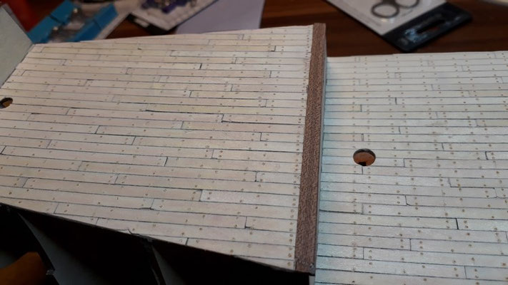

Das ist eine Riesenarbeit, alle Achtung. Schleifts Du die Stummel von Hand weg ? Ich habe mir für solche Fälle mal den da gekauft.
Sergio

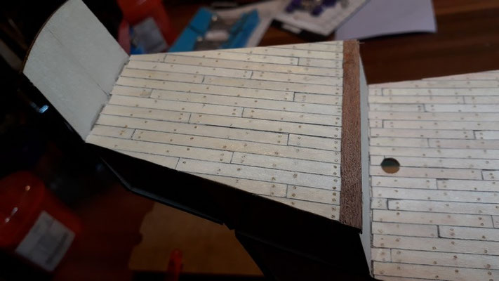

Hallo Sergio,
ich schleife die Stummel von Hand weg, ist keine
Riesensache.
Ausserdem sind die Planken nur 0,5 mm dick, da
ist man schnell durch... :bang:
der Franz :abhau:

Hallo Franz,
Also schön vorsichtig schleifen, sonst ist man da schnell durch. Solche dünnen Hölzer schleife ich auch lieber von Hand.

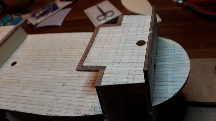

Mittwoch, 30. August 2017, 09:59

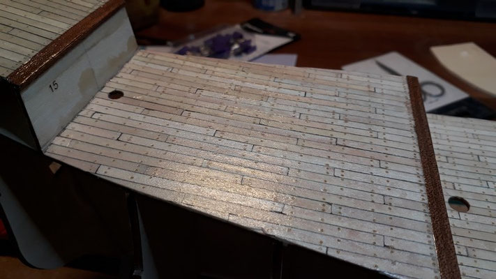

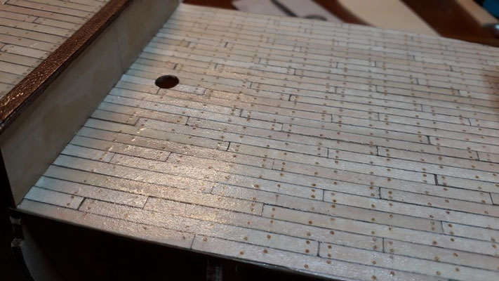

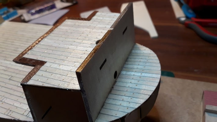

So, die Stummel sind vorsichtig abgeschliffen.
2-facher Acryl-Mattlack drauf.
Zu einem späteren Zeitpunkt wird nochmals
mit feiner Stahlwolle
abgezogen und noch eine weitere Lage
Acryl-Mattlack aufgebracht.
der Franz :abhau:
im Bau: Nao Victoria 1:50

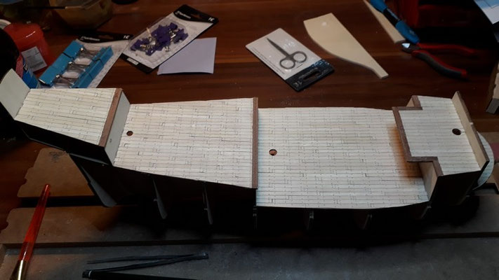

Mittwoch, 30. August 2017, 10:21
Hallo Franz :wink:
Tolles Deck, saubere Arbeit. :ok: :ok: :ok: :ok: Die Dübelung gefällt mir sehr Gut.
Sergio

67
Mittwoch, 30. August 2017, 11:40
Hallo Franz,
saubere Arbeit, dein Deck!
Wie hast Du die Kalfaterung gemacht? Sind das Papierstreifen zwischen den Planken?
Jan

Mittwoch, 30. August 2017, 11:49
Hallo Franz,
Das Deck sieht mit der Dübelung sehr gut aus. :thumbsup:
Was nimmst du für matten Lack, welche Marke? Ich frage, weil ich finde, dass es für matten Lack doch etwas sehr glänzt. Oder komnmt das durch die Beleuchtung?
Heiko

69
Mittwoch, 30. August 2017, 12:32
Das kommt durch die Beleuchtung.
Der Lack ist wirklich absolut matt...
Ist keine besondere Marke (Opus)
Matt-Acryl-Klarlack aus dem Baumarkt.
der Franz :abhau:

Mittwoch, 30. August 2017, 12:55
Ich finde, Deine Dübelung kommt optisch/farblich doch sehr gut zur Geltung, nicht zu viel, nicht zu wenig. :thumbsup: Gefällt!

71
Donnerstag, 31. August 2017, 05:56
Hallo Jan,
Sorry, habe eben erst Deine Frage gesehen.
Die Kalfatierung habe ich mit einer Bleistiftmine
gemacht.
der Franz :abhau:

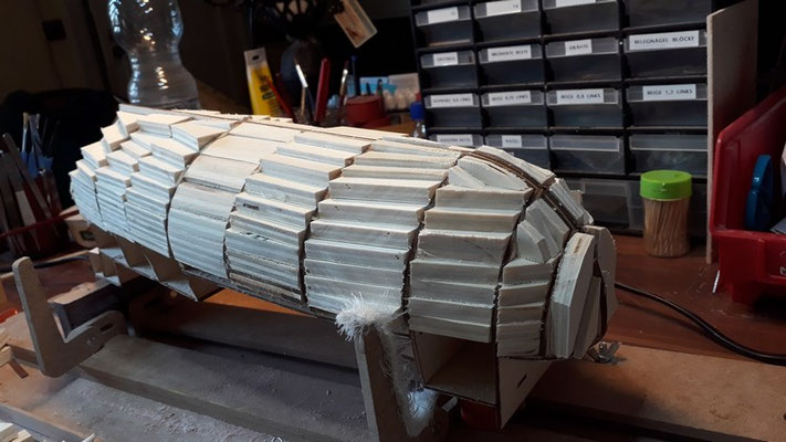

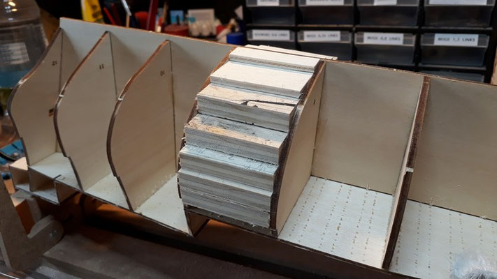

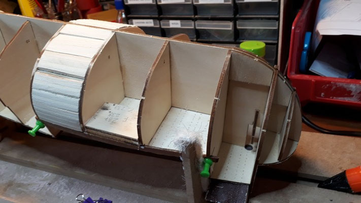

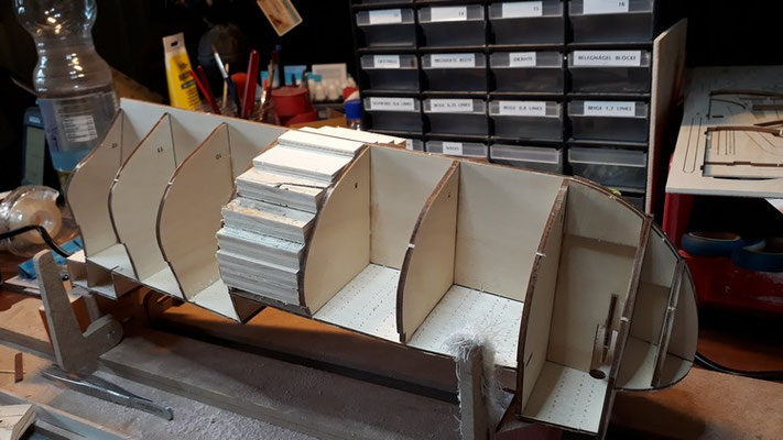

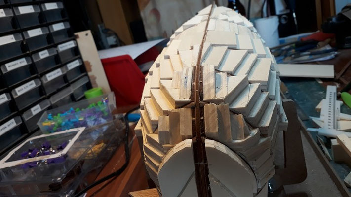

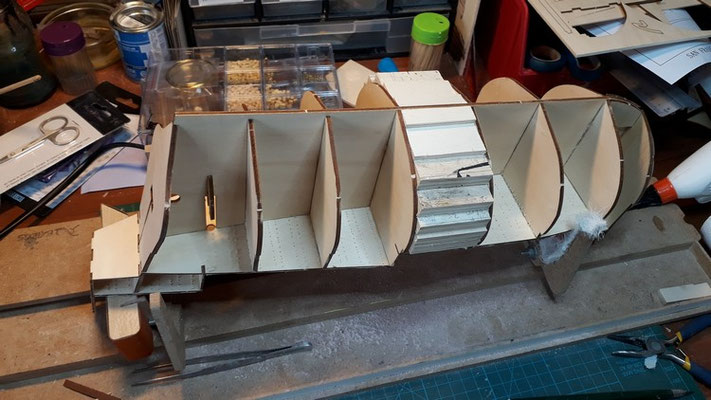

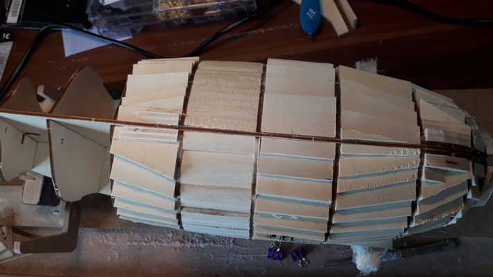

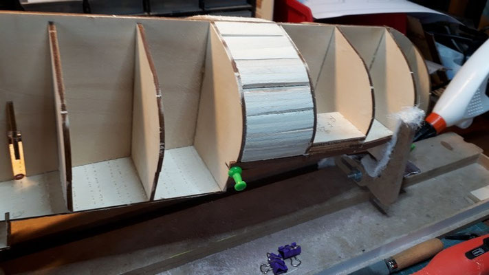

Hallo liebe Modellbaukollegen,

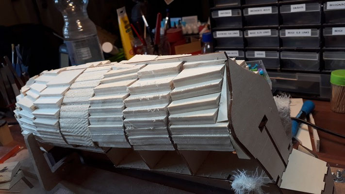

Begonnen die Spantenzwischenräume auszufüllen.
Diesmal verwende ich überwiegend Sperrholz,
selbstverständlich wird hier auch Abfallholz
verwendet.
der Franz :abhau:

74
Samstag, 2. September 2017, 11:13
Vielen Dank für Dein Lob Johann.
Wie Du sehen kannst sind die Spanten so dünn,
ich denke in so einem Fall kann man auf´s Füllen
nicht verzichten, oder man müßte die Spanten
auffüttern...
der Franz :abhau:
75
Samstag, 2. September 2017, 13:07
Hallo Franz!
Du baust ja wie am Fließband :D Schönes neues Projekt! Hatte den (alten) Bausatz auch mal gekauft, aber später wieder verkauft, weil sich meine Interessen verschoben hatten... Die lästige Auffüllarbeit hab ich ja auch erst hinter mir, von daher wünsch ich dir viel Erfolg dabei :ok: Is doch ein ganz schöner Zeitfresser, aber hätte ich bei den dünnen Spanten auch gemacht.
Viele Grüße,
Alex

76

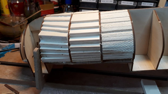

Samstag, 2. September 2017, 15:46
Danke Alex,
und weiter gings mit der Füllung, ist sehr zeitaufwendig
wenn man es mit Speerholz macht, aber da muss ich
jetzt durch...
der Franz :abhau:
77
Samstag, 2. September 2017, 19:44
Hallo Franz,
bei mir geht`s auch nicht schneller.
Und ordentlich soll es ja auch werden, sonst kann man es gleich lassen.
78
Samstag, 2. September 2017, 20:05
Nabend Franz! :wink:
Meinen Respekt für die Mühe, die Du Dir da machst. Allerdings habe ich gerade -bei ähnlich bauchiger Rumpfform- die Erfahrung gemacht, dass die Spanten (bei mir 5mm Sperrholz mit relativ großen Abständen im Mittschiffsbereich) eigentlich ausreichend waren für die Stabilität. Füllstücke habe ich im Bug eingesetzt, am Heck wollte ich das, habe aber die genaue Formgebung aufgrund des Rundgattes nicht exakt ermittelt bekommen und daher weggelassen. Der Trick dabei war vermutlich, dass ich jede angebrachte Leiste von innen nach Montage mit fett Holzleim auf dem Zeigefinger überlappend "eingecremt" habe. Nach dem Trocknen hatte das eine beachtliche Festigkeit 8o (was mich selbst sehr überascht hatte), selbst nach dem Schleifen, Spachteln und Feinschliff. Man kann also ausfüllen wie Du, ist vielleicht aber nicht zwingend notwendig. Der Spachtel hat dabei wohl noch zusätzlichen etwas Festigkeit gegeben, da ich den gesamten Rumpf damit dünn überzogen hatte. Nach finalem Abschliff der Erstbeplankung zurück bis auf das Holz verblieb er zwar nur noch in den Fugen, versteifte aber offensichtlich dort nochmal zusätzlich. Aber es gibt ja bekanntlich viele Wege nach Rom, ich wollte nur diesbezüglich meine frisch gemachte Erfahrung alternativ mit anbieten :thumbsup: .
Schöne Grüße, ich bleibe gespannt dran! :five:

79
Samstag, 2. September 2017, 21:16
Ich finde es haben beide Vorgehensweisen Ihre
Daseinsberechtigung.
Ich habe es in meiner noch jungen Modellbaukarriere
bislang noch nie anders gemacht, was nicht heisen
soll, dass ich es nicht auch mal anders probieren
werde.
Grundsätzlich finde ich es schön bei Beginn der
Beplankung einen stabilen Rumpf als Ausgangsbasis
zu haben. Vor allem kann ich die Planken an jeder
beliebigen Stelle festpinnen.
der Franz :abhau:

80
Samstag, 2. September 2017, 21:35
Hi Franz
Gute Saubere Arbeit deine Decksplankung ,soweit ich es Beurteilen kann.Deine Kalfaterung mit Bleistift erscheint mir besser als meine mit Pappstreifen (merken ).Mit deiner Auffüllmethode werde ich beim nächsten Projekt auch machen,finde ich sehr vorteilhaft für die Beplankung kannst die hilfsnägel nämlich setzen wo man will.meine Meinung eine Riesen Erleichterung beim Planken. Aber das hat noch viel Zeit bei mir ,kämpfe immer noch mit meiner Zweitbeplankung,muss mich noch gewaltig an die kleinen Dimensionen gewöhnen.Weiter so ,ich bleibe dein neugieriger Beobachter
Gruß Steffen

82

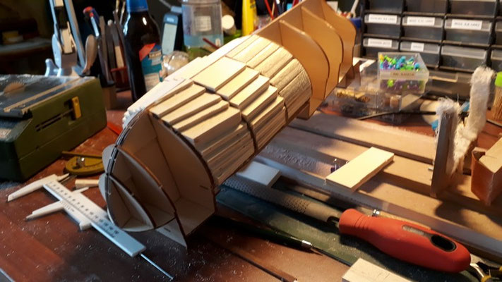

Sonntag, 3. September 2017, 11:20
Hallo Franz,
Auch fülle den Rumpf auch immer erst mit Füllstücke auf. Der Hauptgrund hierfür ist für mich, dass ich dann die Stifte für die Holzplanken überall anbringen kann, wo ich diese benötige. Das hilft ungemein die Form des Rumpfes beim Beplanken einfacher hinzubekommen.
Beim Straken hat man dann danke der Füllstücke bedeutend mehr zu tun und es macht dann auch mehr Schmutz, wegen de rvorteile, nehme ich das gerne in Kauf. :ok:
Sehe ich auf dem eine Bild eine kleine Kreissäge?
Viele Grüße,
Heiko

83
Sonntag, 3. September 2017, 13:21
Hallo Heiko,
Ja, das ist eine kleine Proxxon. Sehr praktisch beim
Füllen...
der Franz :abhau:

87
Sonntag, 3. September 2017, 18:45
Hallo Martin,
so geht das...
geht auch mit jedem normalem Bleistift nur sehr weich sollte
er sein B, 2B :ok:
der Franz :abhau:

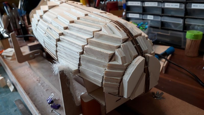

  • »frajo2008« ist der Autor dieses Themas
Beiträge: 3 344
Realname: Franz Holzhauser
Wohnort: Bad Hönningen

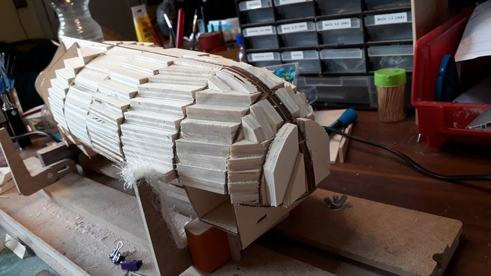

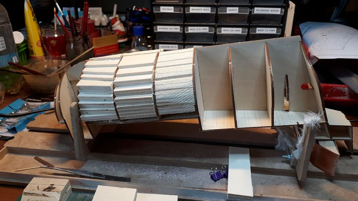

88

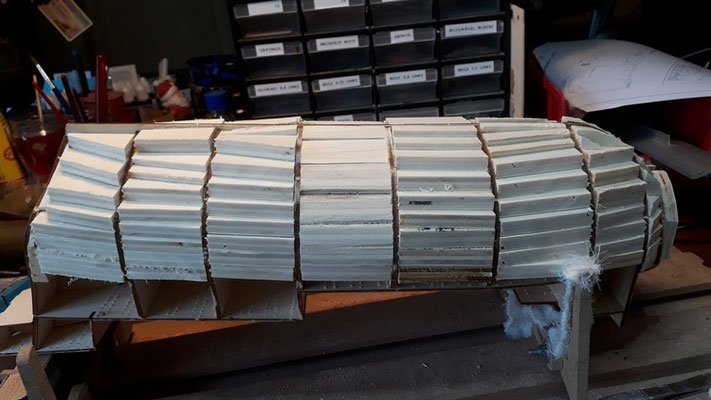

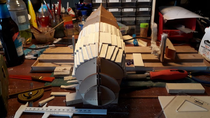

Montag, 4. September 2017, 09:54

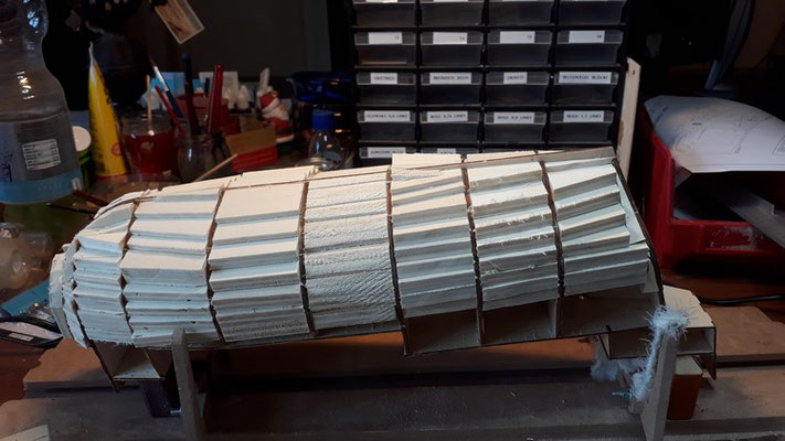

Hallo liebe Modellbauer,
Füllstücke, Füllstücke und kein Ende in Sicht...
der Franz :abhau:
Beiträge: 3 344

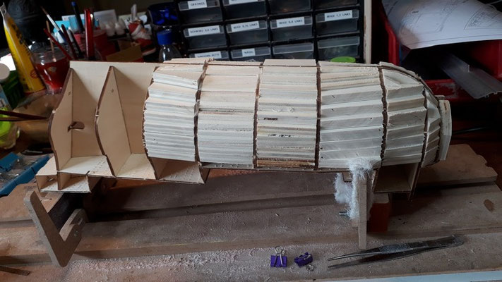

89
Montag, 4. September 2017, 14:26
Doch ein Ende in Sicht, die Füllstücke sind alle
gesetzt, jetzt ist Schleifzeit...
der Franz :abhau:
