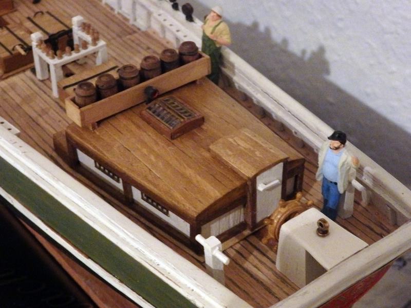

Mittwoch, 31. Januar 2018, 20:21
Allmählich füllt sich das Deck. Die Fasshalterung, Nagelbänke und zwei freistehende Knechte sind montiert. Bei den Fässern vermute ich, dass sie Salz enthalten haben zum Haltbarmachen der Fische. :nixweis:

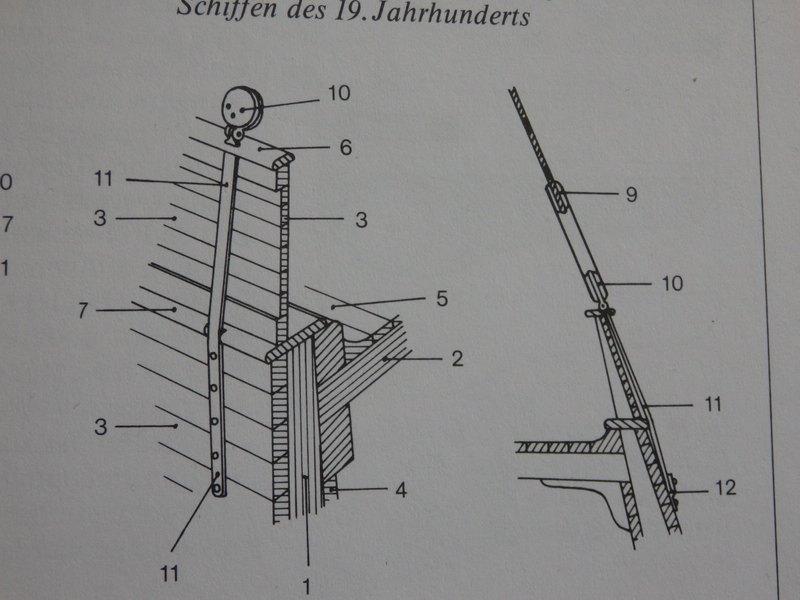

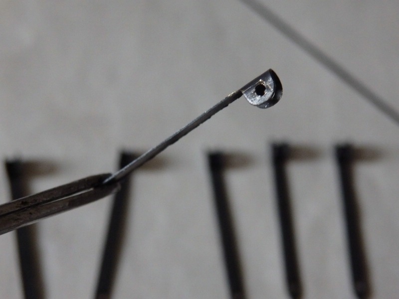

Hat jemand eine Idee?

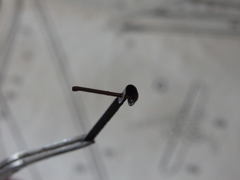

Baupläne sind nicht immer aussagekräftig. Beim Bausatz der "Flying Fish" fehlen nähere Aussagen oder Abbildungen zur Einbindung der Wantjungfern in die Rüsten. Es gibt keine Rüstbretter, nur sog. "flache Rüsten" aus Messing (s. Foto).
Hat jemand eine Idee, wie die unteren Wantjungfern daran befestigt werden können?
Samstag, 3. Februar 2018, 12:56
Lösung gefunden!
Grübel, Grübel und Studier. Auch für Nicht-Katholiken kann es hilfreich sein, den "Papst" anzurufen, in diesem Fall Papst Wolfram I. (Mondfeld, Seite 153). :ok:
Dann bin ich auf die folgende Methode gekommen:
1. "Öhrchen" der Rüsten umbiegen,
2. Nagel durch die beiden Löcher schieben und mit Sekundenkleber fixieren,
3. Messingdraht um die Jungfer legen und verdrillen, dann den Draht um den Nagel legen und erneut verdrillen (oder verlöten),
4. Drahtenden kürzen.
5. Rüste an die Bordwand anpassen. :pfeif:

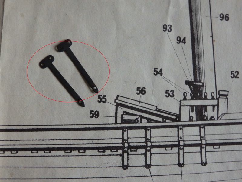

Für die Befestigung der Wasserstage sind im Baukasten diese Metallklammern vorgesehen.
Da sie mir zu ungefüge waren, habe ich sie neu angefertigt.
68
Donnerstag, 22. Februar 2018, 19:46
Deine angefertigten sehen auch viel besser aus. :ok:

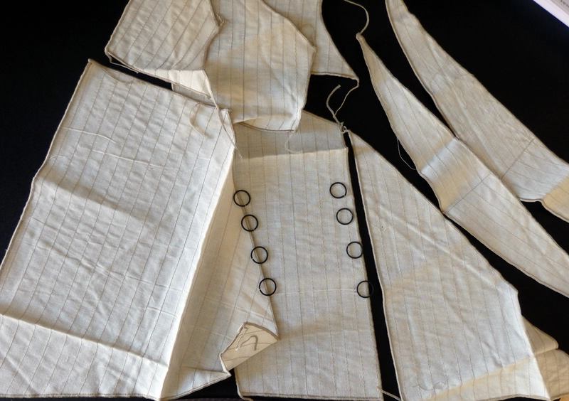

So langsam nähert sich der Rumpf seiner Vollendung, und ich muss die Takelage planen. Im Bausatz sind Segel enthalten. Ich möchte sie verwenden, auch wenn ich in euren BB viele schönere Beispiele und Herstellmethoden gesehen habe.
Denn, wie zu Anfang meines BB berichtet, dieser Bausatz ist ein Geschenk eines Nachbarn, und dem möchte ich nicht das Gefühl geben, dass irgendetwas davon nicht gut genug für mich ist.
Aber ein paar Fragen an euch habe ich dann doch: Used Look - in Tee baden? Ich stelle mir schon deutlich gebrauchte, fleckige, vielleicht sogar geflickte Segel vor.
Wie würdet ihr die Reffbändsel bzw. Verstärkungen anbringen? Kleben - oder nähen (lassen)?
Ich habe vor, zumindest das Groß- und das Focksegel vor der Montage des stehenden Gutes an den Masten anzubringen, weil diese Segel mit Metallringen befestigt werden, die ich später nur noch durch Aufbiegen um den Mast bekäme. Gibt es da Warnsignale oder andere Vorschläge von euch? Ich bin sehr gespannt.

Freitag, 23. Februar 2018, 13:25
Bis hierher sieht es Klasse aus.
Ich würde auch die vorhandenen Segel nutzen, gefertigt habe ich noch
keine. Färben tue ich die Segel mit kaltem Kaffee, gefällt mir eigentlich
recht gut.
der Franz :abhau:
im Bau: Nao Victoria 1:50
71
Freitag, 23. Februar 2018, 19:42
Ich würde die Segel auch verwenden, die sehen doch top aus.
Einfärben ist so eine Sache, wenn mann kein Probestück(Stoff) hat.
Ich habe es mit schwarzen Tee gemacht, ist nicht ganz so intensiv wie Kaffee und Du kannst notfalls noch einmal nachfärben.
Die Reffbändsel aufkleben, wenn es in Endform ist (meine Meinung).
Die Ringe vielleicht schon bei der Mastmontage über den Mast stülpen, dann ersparst Du Dir das Aufbiegen der Ringe.

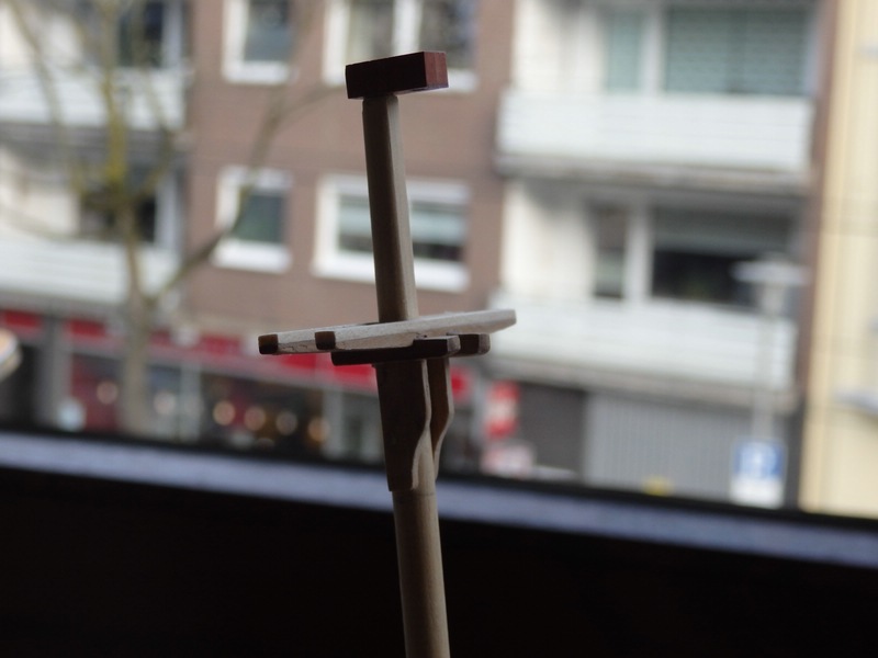

Liebe Modellbaufreunde, laut Baubeschreibung ist die Flying Fish "a schooner model easy to build". Ich muss selbstkritisch anmerken, dass ich ohne Fachliteratur nicht imstande wäre, den Bauplan zu verstehen und umzusetzen. Insbesondere gilt dies für das nun folgende Kapitel "Masten, Stengen und Salinge" ?( . Es gibt keine vorgefertigten Teile. Alles muss 1:1 übertragen und ausgesägt werden. Meine Hochachtung vor denen, die sich an Bausätze mit höherem Schwierigkeitesgrad herantrauen, hat deutlich zugenommen. :respekt:
Heute möchte ich mit dem Großmast beginnen.

Die Groß- und Fockuntermasten sind auf das vorgegebene Maß konifiziert worden. Beim Einstecken ergibt sich eine sehr starke Neigung nach achtern, die deutlich von der Bauzeichnung abweicht.
Ich find's eigentlich ganz schick, die Maststellung entspricht ziemlich genau der "Yacht America" auf einemn Foto von 1863. Andererseits ergeben sich Veränderungen beim Rigg und vielleicht bei den Segeln. Würdet ihr es so lassen oder die Masten "gerade rücken"?
79
Montag, 26. Februar 2018, 12:24
Hallo Klaus,
ich würde es gerade rücken. Ist doch ziemlich heftig, die Schräglage.
80
Montag, 26. Februar 2018, 12:37
Gerade rücken :dafür:

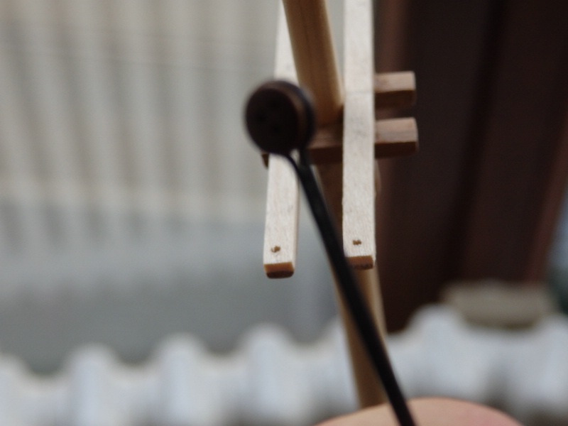

Jetzt geht's aber erstmal mit dem Fischerkahn weiter. Gestern habe ich mich lange mit den Mastbacken und den Salingen beschäftigt. So weit so gut.
Nach dem Anbau ist mir aufgefallen, dass ich (wieder mal) etwas übersehen habe. Die kleinen Bohrungen in den Quersalingen reichen nicht aus, um die flachen Püttingeisen hindurch zu führen. Da muss ich heute mit einem Laubsägeblatt nachbessern. Das wäre vor dem Zusammenbau sicher einfacher gewesen. X( :doof:
Außerdem habe ich die Masthanger (Messingringe) nicht aufgeschoben. Bei diesen Teilen habe ich mich vorher darüber gewundert, dass der Innendurchmesser 8 mm beträgt, die Maststärke aber laut Bauplan nur 6 mm beträgt. Ich hätte also unterfüttern müssen. Statt dies gleich zu tun, habe ich erst die Mastbacken etc. angebracht und merke nun, dass die Ringe nicht von unten über den Mast passen. Dazu muss ich mir noch etwas einfallen lassen. :bang:
Alles wird gut!

88
Freitag, 2. März 2018, 10:50
Mastringe, hmm, das wird schwierig, wenn Du sie nicht mehr von oben über den Mast legen kannst.
Noch ist es nicht zu spät, der Umbau minimal, entferne die Mastbacken noch einmal (Holzleim geschmeidig machen mit ein wenig Wasser)
und schiebe die Ringe über den Mast. Wahrscheinlich kannst Du Dir das Unterfüttern sogar sparen, einen Versuch ist es wert.
Toller Nebeneffekt, kannst die Sailinge überarbeiten :D .
89
Freitag, 2. März 2018, 12:08
Danke Steffen, für deinen Rat. Die Mastbacken sind aber zusätzlich mit Drahtstiften befestigt. Da könnte mehr kaputt gehen. Mir sind noch zwei weitere Lösungen eingefallen: 1. Ich säge den Ring auf und kann ihn dann von unten aufschieben. Damit er besser auf den nur 6 mm dicken Mast passt, feile ich an den Schnittkanten etwas ab. Oder ich baue das ganze Ding gleich aus Bordmitteln, z.B. einem Pappstreifen und befestige die Ringe für die Püttingeisen direkt am Mast. Mal sehen. Wir schaffen das!
