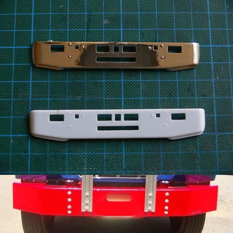

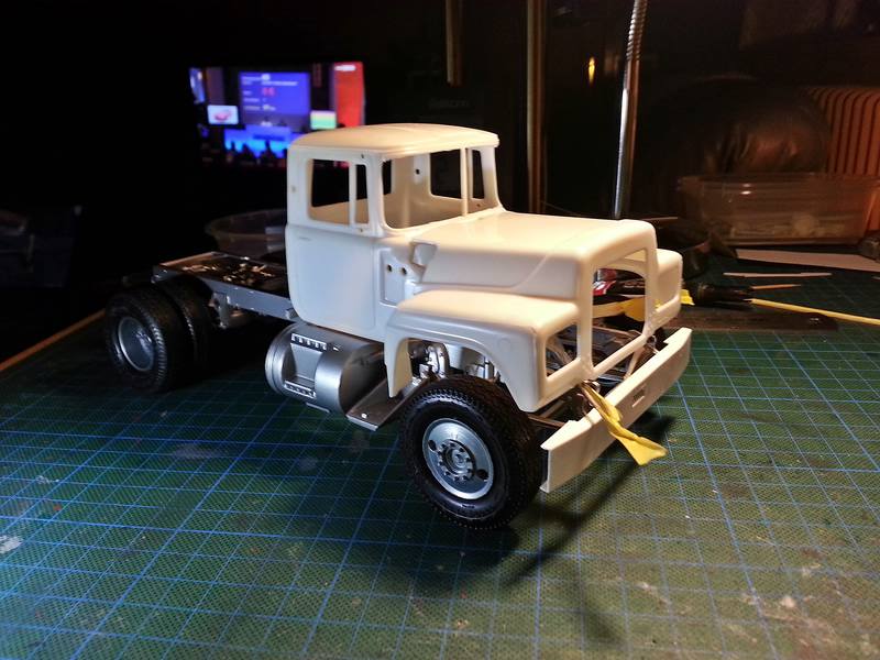

Bei mir ging es heute mit dem Bau der neuen Stoßstange weiter, wieso eine neue, wird sich manch einer Fragen, da müsste doch einem im Basisbausatz vorhanden sein, stimmt es sind sogar zwei dabei, aber keine von beiden sieht so aus, wie die von meinem Vorbild. Auf dem nächsten Bild sind oben die beiden Bausatzteile zu sehen und darunter wie es bei meinem Vorbild aussieht.
Wie immer habe ich mir die Teile für die neue Stoßstange am PC entworfen, zusätzlich hatte ich mir noch die weiße Bausatz Stoßstange, als Hilfe, mit eingescannt.
Dann auf selbstklebende Folie ausdrucken, aufkleben und die Teile ausschneiden.
Zum zusammen kleben der Einzelteile habe ich mir auch wieder Hilfe geholt, meinen alten Glaseinlegeboden, auf dem ich das vordere Teil, mit Tape fixiert habe und meine Gehrungslehre, an der ich dann die Seitenteile, nach einander mit Tape fixiert hab.
Zuerst wurden nur die geraden Stücke verklebt, nach dem das soweit fest war, kamen noch zwei Querträger dazu, sie dienen zum versteifen der Stoßstange, aber auch als seitliche Begrenzung zum anbringen am Fahrgestell.
Danach habe ich mir aus einem Reststück, eines Gitters, noch ein kleines Teil ausgeschnitten und von innen hinter die Öffnung geklebt. Dann konnten alle Klebenähte verschliffen werden, wobei auch gleich die Kanten, oben und unten gebrochen, bzw. leicht abgerundet wurden.
Nun kam dann die „Minute“ der Wahrheit, war auch alles richtig gemessen, geschnitten und geklebt? Um das nun heraus zu finden, kamen die Räder ans Fahrgestell und die Stoßstange dazu und ja alles ist so wie ich mir das vorgestellt hatte.
Nun noch mal die Kabine und die Haube lose dazu und auch hier passt es.
Morgen, werden dann noch die acht Schrauben/Mutter Imitationen angeklebt und dann kann die Stoßstange, fest am Fahrgestell angebracht werden.

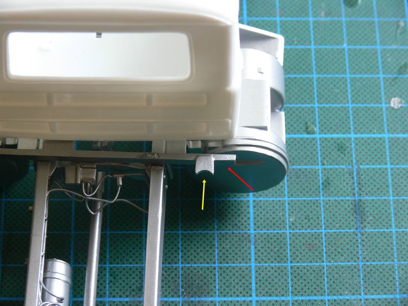

Bevor ich nun mit der Kippmulde loslegen konnte, musste noch die untere Auspuffhalterung, sowie deren Haltestange, geändert werden.
Die Halterung wurde vorsichtig abgesägt und die Stange gekürzt, danach wurde die Halterung um 90° gedreht und etwas versetzt wieder angebracht.
So sitzt dann später das Auspuffrohr, direkt an der Kabine.

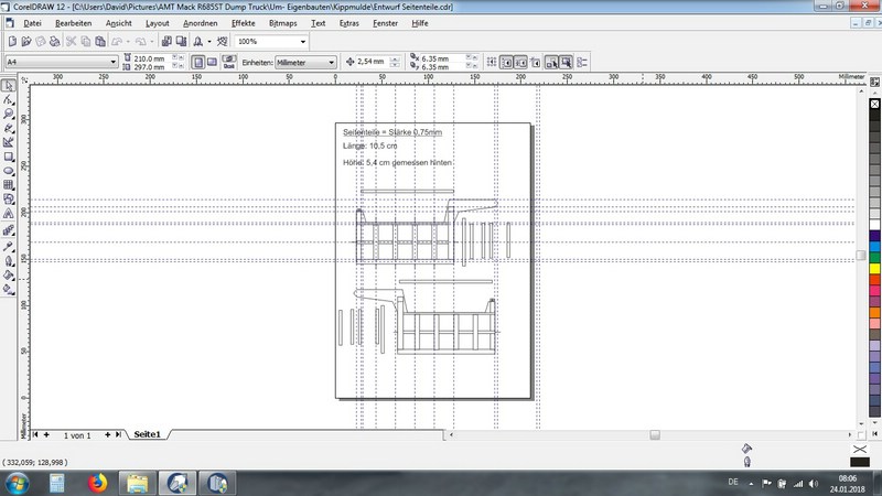

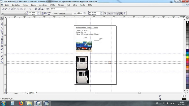

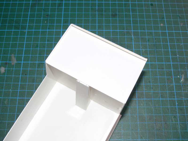

Nun konnte es mit der Kippmulde losgehen, zuerst habe ich mir beide Seiten, der Kabine, 1 zu 1 eingescannt, um damit immer wieder vergleichen zu können.

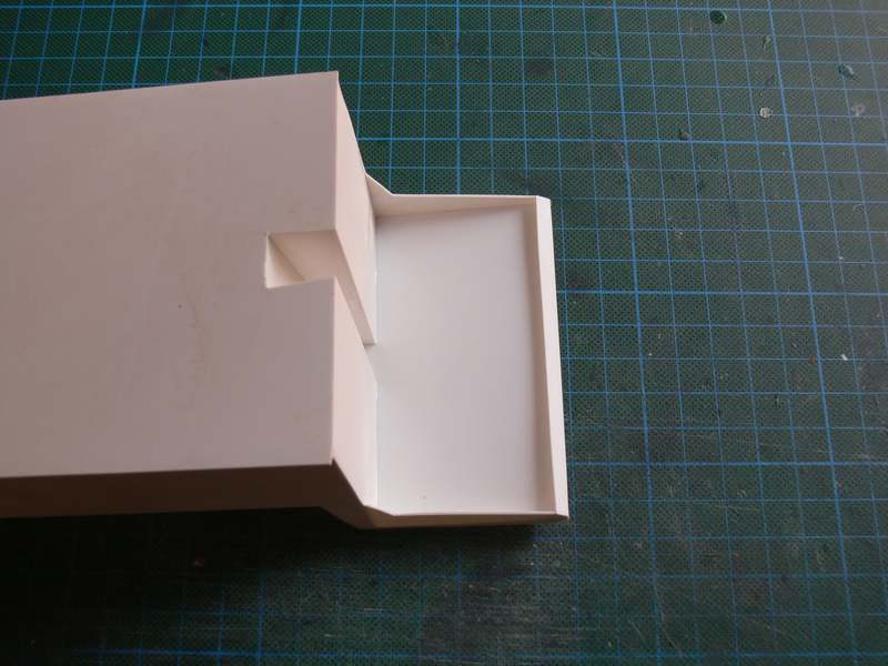

Angefangen habe ich dann erst einmal mit der Bodenplatte und dem Ausschnitt für die Hydraulik, daraus ergaben sich dann die fünf Teile für die Front der Kippmulde.
Dann ging es mit der rechten Seite der Mulde weiter, das wurde in mehren Ebenen übereinander gezeichnet, kopiert und gespiegelt, für die linke Seite.Daraus wurde dann der Einzelteileplan zum Ausdrucken erstellt.
Zur besseren Ansicht hier noch mal die rechte Seite, der Mulde, vergrößert und eingefärbt.
Nun konnten die Hauptteile der Mulde, aus 0,75mm Sheet, ausgeschnitten werden.

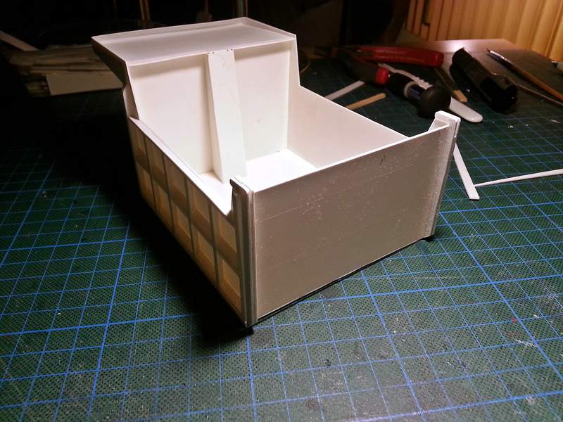

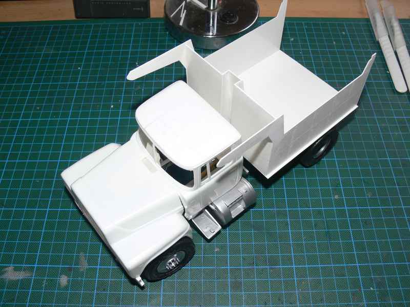

Der Zusammenbau begann dann mit den Frontteilen an der Bodenplatte. Die kleineren Teile ließen sich leichter ausrichten.
Nach dem aushärten des Klebers, ließen sich so die großen Seitenteile leichter anbringen, das habe ich dann gestern, mehr oder weniger in Ruhe gelassen, heute Morgen sah es dann so aus.

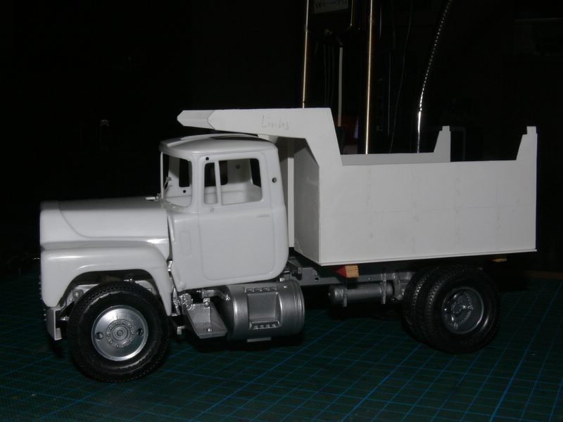

Nun musste aber eine Stellprobe sein, mit Fahrgestell, Räder, Kabine usw., damit es etwas auf Höhe kam wurden 6x6mm Hölzer untergelegt, die eigentliche Höhe des späteren Hilfsrahmens wird aber 8mm sein, damit dann auch noch die Dachtröten darunter passen.
Das war es dann auch schon wieder von meiner Baustelle, weiter gehen wird es dann mit den Verstärkungsteilen an der Mulde, bis dahin dann wieder,

Etwas kniffelig war es, die große Platte, leicht nach vorne abfallend, aber in sich selber gerade, ein zubauen, der Rest war dann schnell erledigt. Nur noch die Ecken und Kanten etwas bei geschliffen und so kann nun nichts mehr abbrechen.
Also bis zum nächsten mal dann wieder und mit etwas mehr zum Berichten, hoffe ich mal, ;)

Nun geht es doch ein bisschen weiter, mit der Mulde. Gestern hatte ich angefangen, das Fachwerk (mir fällt da kein anderer Ausdruck für ein), an der linken Seite der Mulde zu bauen. Dafür brauchte ich zuerst zwei U-Träger, die ich mir selber gebaut habe.
Der längere, abgeschrägte Träger kann dann vorne an die Mulde ran und der Kürze hinten.
Dann wurden zwischen den beiden Trägern, oben an der Kante, ein Längsträger eingebaut, danach wurden die vier Querträger,an ihre Positionen, angebracht. Nach dem diese fest waren ging es mit den kurzen mittleren Längsträgern weiter.
Damit war gestern Nachmittag auch schon das Ende der Bautätigkeit erreicht und es gab eine motivations Stellprobe für heute. :grins:

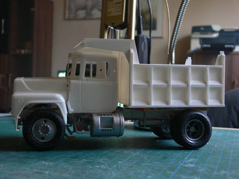

Heute Morgen ging es dann weiter mit den kleinen leicht schrägen Teilen, in den Gefachen, der Mulde. Diese sind im unteren Bereich als Riffelbleche ausgelegt, dazu hatte ich mir Bleche aus Kunststoff im Architekturbedarf mit Bestellt, allerdings sind diese mit 1mm Stärke etwas zu dick. Das habe ich dann mit Hilfe meiner kleinen Bohrmaschine abgeändert, in dem ich sie flacher geschliffen habe.
Dann konnten die Einzelteile zugeschnitten und nach und nach eingeklebt werden, die Schrägen in den oberen Gefachen, sind aus einfachen 0,5mm Sheet entstanden.
Nachdem noch ein paar Klebereste entfernt wurden, konnten nun die flachen Teile, die die Gefache nach oben hin abschließen, angebaut werden. Als erste kam oben ein 2mm breiter und 0,5m starker Streifen, flach an das Gefache dran. Danach wurden unten ein 3mm breiter und 0,75mm starker Streifen, an die Kante angeklebt. Der innere Bereich wurde dann mit 3mm breiten und 0,3mm starken Streifen fertig gestellt.
Damit ist die linke Seite der Mulde soweit fertig, Details die unten noch kommen, werden aber erst am Ende, wenn auch die rechte Seite und die Klappe, fertig sind, angebaut, man will sich nichts weg brechen.

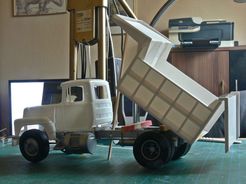

Und damit mir bis morgen, meine Motivation, nicht abhanden kommt, gab es noch eine Stellprobe. :lol:
So langsam sieht man wie es mal werden soll, auch bin ich mit dem Ergebnis sehr zufrieden, also dann morgen auf ein neues und an die andere Seite, bis dahin dann wieder,
PS.: edit bei mich :grins: ich hatte ein Bild vergessen, so das die Reihenfolge am Ende nicht mehr stimmte. Nun ist aber alles so wie es sein soll!

Etwas ging es dann am Wochenende auch weiter, ich habe aber nicht an der rechten Seite weiter gemacht, sondern mich erst einmal um die Klappe gekümmert. Auch diese wurde wieder am PC gezeichnet usw.
Ich habe die Klappenscharniere, in die äußere Verstärkung, integriert. So habe ich weniger Klebepunkte und weniger Stellen an denen etwas brechen kann. Die Scharniere mit der Verstärkung besteht aus drei Teilen, wovon eines an die Klappe kommt und eines darauf, damit ich dann den korrekten Abstand beider Scharnierteile habe, kam innen noch ein Teil als Abstandshalter dazu.
Danach wurde dann das Teil für außen und die andere Seite genauso gemacht.
Nachdem die Teile alle fest waren, wurde erst mal eine Kontrolle gemacht, passt die Klappe überhaupt so an die Mulde...,
… schließt sie auch richtig, von innen her gesehen...
und vor allem klappt sie auch korrekt auf.
Als das alles zu meiner Zufriedenheit geklärt war, wurden die Scharnierteile, von außen mit einem 3mm breiten und 0,5mm starken Sheetstreifen verkleidet.

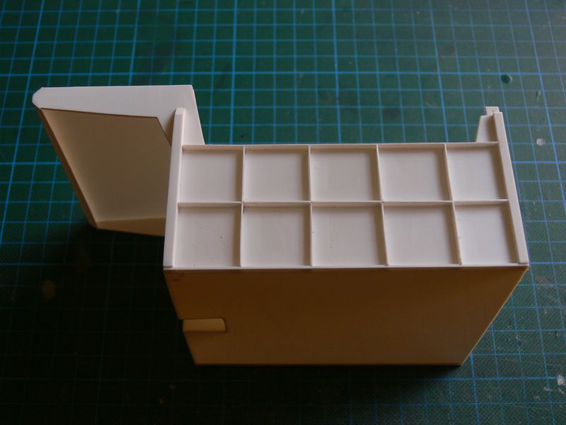

Nun kam dann, mal wieder :grins: , eine Stellprobe, aber diesmal ging es nicht nur um Motivation, sonder auch darum, wie hoch denn das Ganze werden kann, wenn es gekippt wird. So wie auf den nächsten beiden Bildern, wird es sich dann auch später darstellen.
Nun kann es in aller Ruhe mit den Verstärkungen, auf der rechten Seite und der Klappe weiter gehen, bis dahin dann wieder,

Erst einmal ganz vielen und herzlichen Dank für euren Zuspruch, das kann ich gerade sehr gut gebrauchen, denn es baut mich wieder etwas auf. Ich habe mir nehmlich eine, ich habe GrippeFieberHustenDurchfall Auszeit genommen, bin aber schon wieder auf dem Weg der Besserung.
Bevor es mich aber, wie vom Blitz getroffen um gehauen hat, konnte ich noch etwas an der Klappe, für den Kipper machen. Als erstes wurden nun die langen stehenden Querträger eingeklebt, wobei die beiden oberen 2mm breit sind und die beiden unteren 3mm.
Nun wurden die Längsträger, zugeschnitten und auch eingeklebt, wobei die Träger in der mittleren Reihe, leicht schräg angeschnitten wurden, damit sie auf eine Höhe von 2mm kommen und so einen sauberen Anschluss an die anderen Träger haben.
Danach wurden alle Klebespuren vorsichtig verschliffen und die kleinen schrägen Teile wurden an die Querträger noch angeklebt.
Nun kam dann, was kommen musste, passt die Klappe vom ihrem Aufbau und den Maßen auch zur linken Seite der Mulde? Wie man auf den nächsten beiden Bildern sehen kann, passt es.
So, wenn ich mich dann wieder so einigermaßen erholt habe und auch meine Konzentration wieder habe, wird die Klappe fertig gestellt und mit der rechten Muldenseite weiter gemacht. Es sind ja noch so einige Teile zu zuschneiden und zu verbauen, bis dahin dann wieder,
