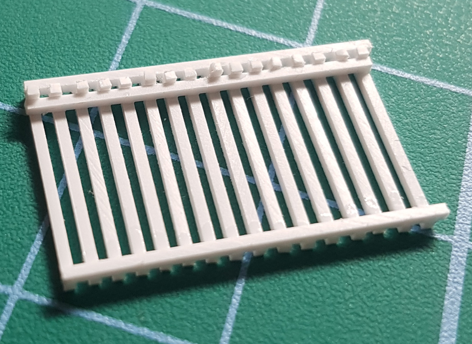

Eine erste Gräting habe ich mal mit 0,75 x 0,75 Poly gebaut:
Auf zwei Querstreben wurden die Längsstreben geklebt. Unten zu sehen ein kleiner Abstandshalter den ich immer dazwischen gesetzt habe.
Im Anschluss wurden die restlichen Querstreben darunter geklebt:
Und hier mal eingesetzt in die entsprechende Aussparung:

ich habe am Wochenende einen neuen Versuch gestartet, eine vernünftige Gräting zu bauen:
ist Strafarbeit ich weiß, würde aber noch besser aussehen
Yap, Strafarbeit trifft es ganz gut, aber ich ziehe es jetzt für die eine mal durch und dann schau ich weiter. Es steht ja auch noch der Versuch mit den zusammengesetzten Grätings an.

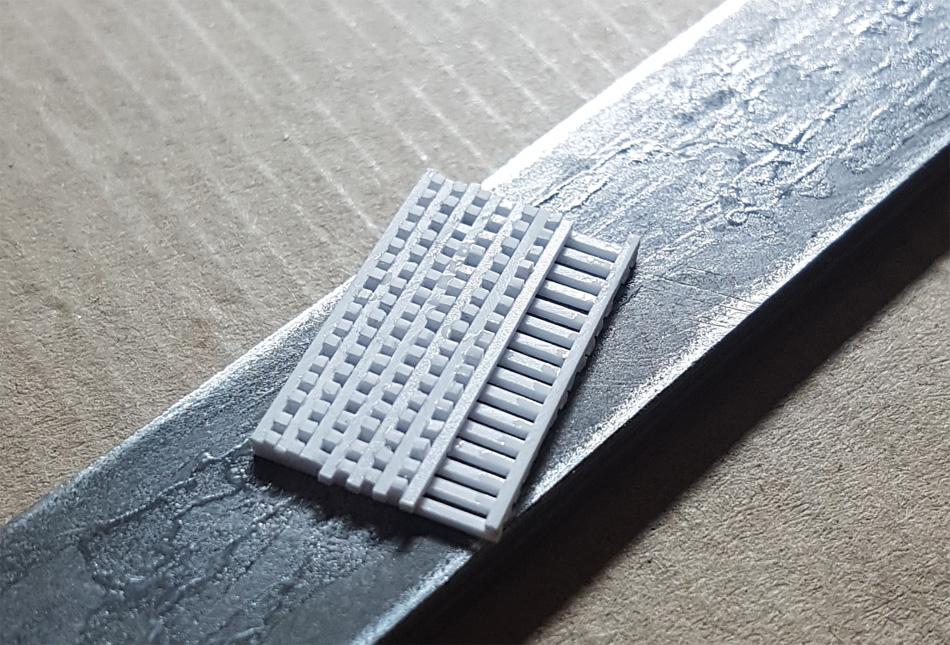

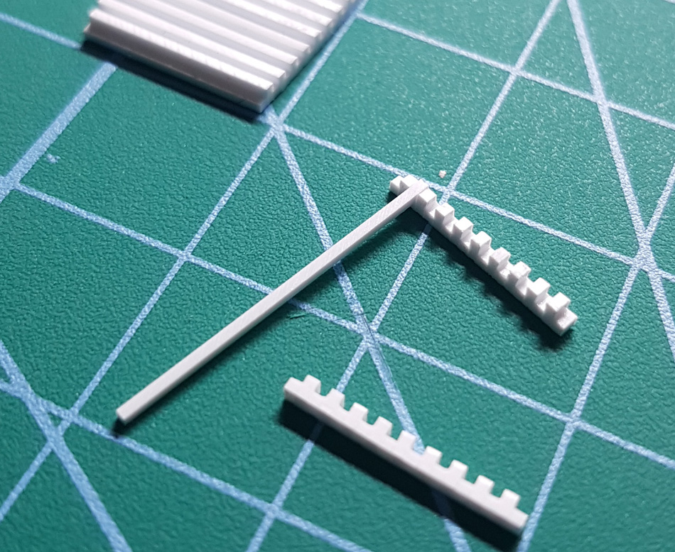

gestern Abend wurde noch ein wenig "Strafarbeit" gemacht :cracy: . Kleine 0,75x0,75x1,0mm Poly-Klötzchen auf die Querstreifen kleben und dann wieder ein Streifen in Längsrichtung. Mit der Zeit geht es dann doch ganz flüssig von der Hand. Noch zwei Reihen, dann wird der finale Schliff gemacht:
Ich habe auch nochmal ein wenig mit den Einzelelementen gespielt. Angefertigt aus 0,75x0,75mm- und 0,75x1,5mm-Streifen:
Darin ein langer 0,75x0,75-Streifen eingelegt sieht dann aber schon nach Gräting aus.
Das Schneiden ist nach wie vor ein Problem. Auf ein verwertbares Einzelelement kommen zwei bis drei Ausschuss :motz: Ich mache jetzt noch einen Versuch mit 0,75x0,75-Streifen auf einer 0,5mm-Poly-Platte aufgeklebt. Das verleiht dem Ganzen dann vielleicht (hoffentlich) etwas mehr Stabilität :nixweis:

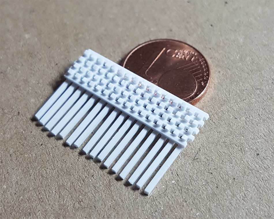

ein perfektes Exemplar der größten benötigten Gräting
investiert. Nach vier Stunden ( :verrückt: ) Arbeit hatte ich das:
Das ist knapp die Hälfte... Läuft...
Wenn alle Leisten uns Zwischenklötzchen zusammen sind wird geschliffen.

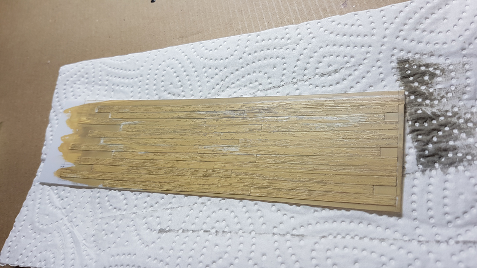

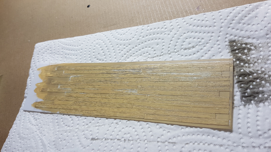

Dann habe ich noch ein wenig mit meinem DC-fix-Deck experimentiert. Auf einem Stück Poly habe ich meine 8cm-Planken aufgeklebt. Ich gebe zu, ich hab mir nur 90% Mühe gegeben :pfeif: . Beim richtigen Deck wird das Ganze dann noch sauberer verlegt. Im Anschluss wurde lackiert und mit Plakafarbe gedrakt. Hier drei Bilder:
Erkenntnisse:
  1. Das wird geil 8)
  2. Die Grundfarbe (Revell-Aqua 314) muss vor dem Plakadraken gut trocknen, sonst gibt es weiße Stellen
  3. Nass-in-Nass geht nicht :motz:
  4. Die Plankenstöße mit dem Skalpellrücken ein wenig nachziehen, damit sie beim Plakadraken besser raus kommen :)

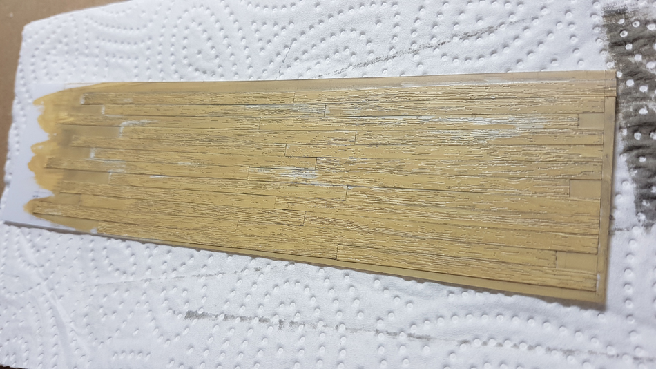

Dann habe ich nochmal eine Deck-Spielwiese gefertigt:
Diesmal habe ich vor dem auftragen der Decksfarbe Revell 314 mit 382 (oben links), 80 (oben rechts) und 86 (unten) vorgearbeitet.
Ich lasse das ganze jetzt noch ein paar Tage auf mich wirken und entscheide dann ob und wenn ja mit welchen Farben ich ein vorarbeite. Im Moment tendiere ich eher zu keiner Vorlackierung sondern nur Revell 314 und Plakadraken. Hier nochmal drei Bilder aus verschiedenen Winkeln:
Was meint ihr?

Dienstag, 16. Juni 2020, 14:35
Das Deck sieht keineswegs schlecht aus – man verstehe mich nicht falsch! Aber ich werde nicht so recht warm damit. Meines Erachtens haben Decksbalken eine weitestgehend glatte Oberfläche. Schon von Hause aus und dann durch die dauernde Bearbeitung mit Bimsstein oder dergleichen. Die Plastikstreifen empfinde ich als zu rustikal und nicht maßstäblich. Ich persönlich schwöre ja auf ein abgeschliffenes und graviertes Deck, das durch Öldraken seine Maserung bekommt. Außerdem würde ich immer in der Furcht leben, dass der Klebstoff doch noch einmal nachgibt.
Wie gesagt: meine Meinung.

@Frank: Danke. Bei Schmidt mache ich mir keine Gedanken. Er ist ja ein wahrer "Abguss-Gott"
@Schmidt: Ich stimme dir zu, die Maserung ist natürlich nicht maßstäblich, aber das Gesamtbild überzeugt mich. Auf den Bildern wirkt die Maserung auch noch dominanter als sie eigentlich ist. Ich packe in den Sendung mit der Gräting einfach meine Spielwiese mit ein, dann kannst Du dir am besten ein Bild davon machen. Ich werde das Gun-Deck auf diese Weise beplanken, davon sieht man am Ende nicht mehr wirklich viel. Wenn es mir dann wider erwarten doch nicht gefällt, dann kann ich auf dem Hauptdeck eine andere Methode wählen.

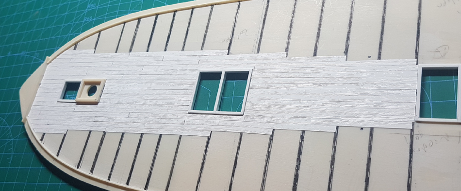

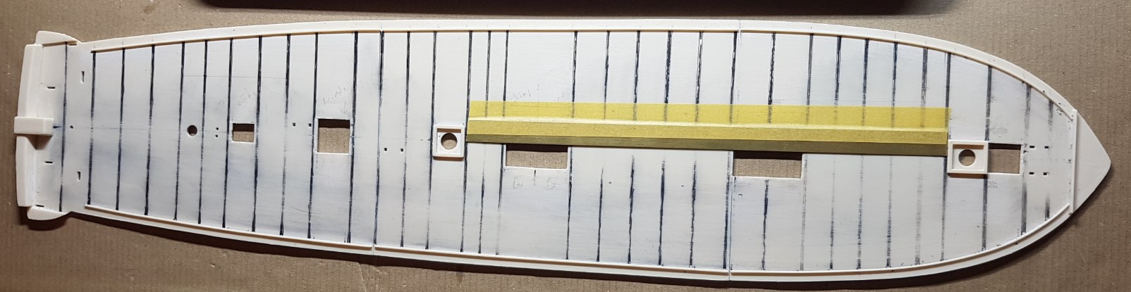

es ging weiter und zwar mit der Beplankung des Geschützdecks. Als erstes habe ich die Decksbalken eingezeichnet. Nach dem Hinweis von Daniel nicht nur die Mitte der Balken, sondern den ganzen Balken:

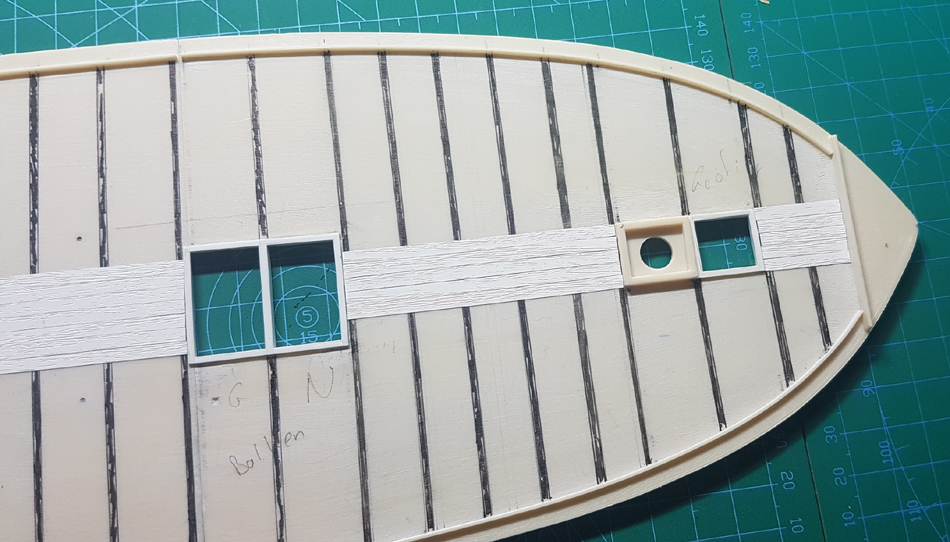

Dann ging es mit dc-fix-Planken los. Zwischen den beiden großen Decksöffnungen wurde die erste genau mittig gesetzt, dann die nächste daneben:
Nach einem Beitrag (auch von Daniel) in einem Nachbarforum zwischen den Öffnungen immer ganze Planken:
Und dann im Four-Butt-Shift-System immer weiter. Das ist der aktuelle Stand:
Ich habe das Verlege-Schema an der Mittelplanke gespiegelt, gefällt mir so ganz gut 8)
Ich glaub', dass wird :) :)

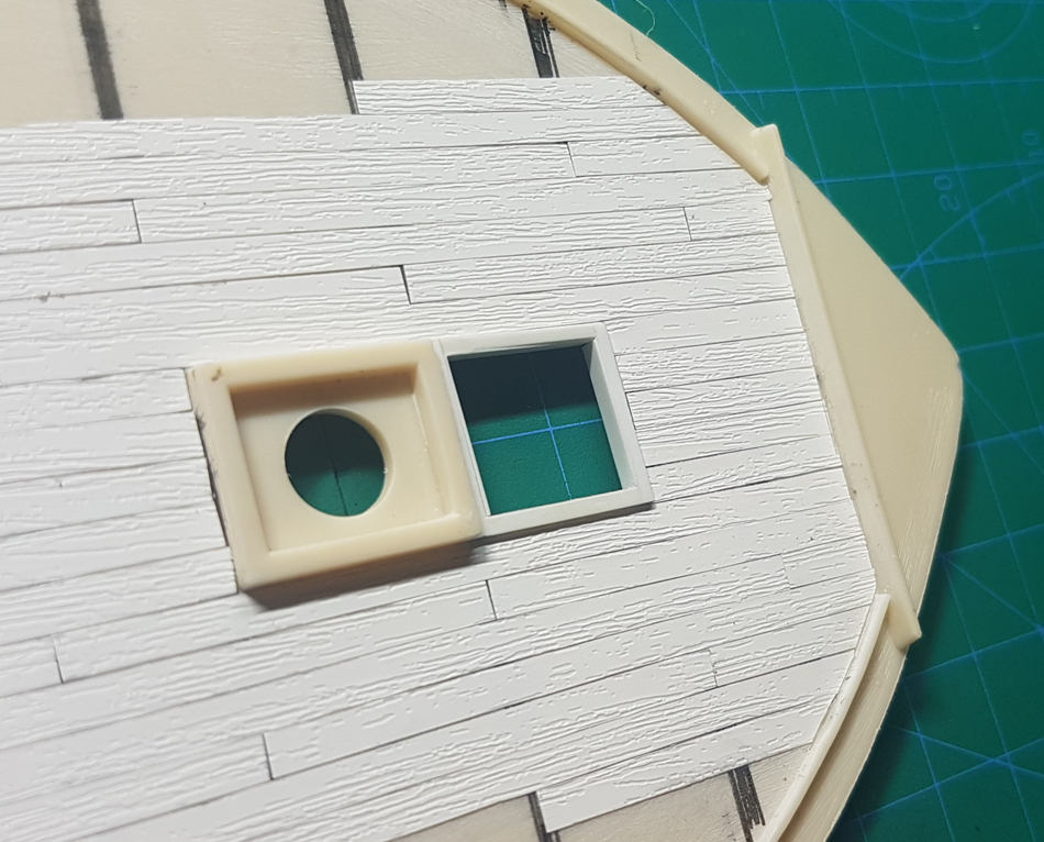

Ich habe in den letzten Tagen immer wieder ein bisschen am Deck weiter gearbeitet und irgendwann festgestellt, dass ich leider ganz zu Anfang nicht sauber genug gearbeitet habe :motz: X( :!! :cursing: :bang:
Also wurde das Schabeskalpell ausgepackt und alle bereits verklebten Planken wieder entfernt. Bei dieser Gelegenheit hat es auch gleich die Süllkanten der Grätings und Niedergänge erwischt ... Shit happens ...
Jetzt habe ich begonnen, eine Messingleiste exakt an der Mittellinie zu fixieren. Diese wird beim Ausrichten der ersten Plankenreihe helfen. Das war nämlich das Problem der ersten Runde. Dadurch, das die erste Reihe nicht 100% an der Deckslängsachse ausgerichtet war, traten an den Außenkanten der Umrandungen für Niedergänge und Grätings Ungleichmäßigkeiten auf. Das hoffe ich jetzt vermeiden zu können. Zudem kann ich (hoffentlich) durch das Aufsetzen der Süllkanten auf das dc-fix-Deck, dann auch noch kleinere Ungenauigkeiten kaschieren :pfeif:

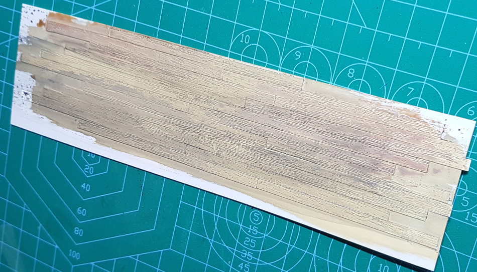

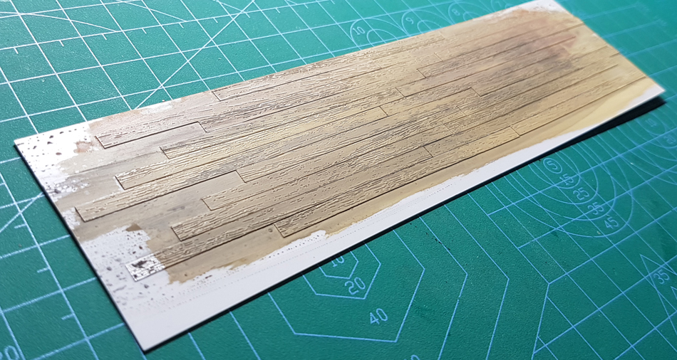

Im Zuge der Abguss-Unterstützung haben Schmidt und ich uns noch ein bisschen über das Deck ausgetauscht, vor allem über die "Maßstäblichkeit" der Maserung. Und wie es nun mal (zumindest bei mir) so ist wenn man mit Schmidt über Thema philosophiert, dann kommt man ins Grübeln ?(
Ich habe jetzt meiner Frau eine andere Rolle d-c-fix gemopst :pfeif:
Die Maserung sieht auf diesem Bild irgendwie "aufgesetzt" aus, ist sie aber nicht, da täuscht das Bild. Ich werde nochmal eine Spielwiese vorbereiten und dann auch mit den Farben spielen. Schaun wir mal ...
