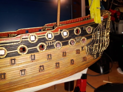

Samstag, 31. März 2018, 20:57
höchste Zeit euch wieder aktuelle Bilder zu präsentieren...
Danke, Schmidt. Habe ich gelesen, dass du mit dem Ergebnis nicht zufrieden warst. Ich dachte mir, ich probier's trotzdem mal aus und mir
gefällt es so recht gut. Auf jeden Fall besser als alles was ich frei Hand fabriziert hätte...das Problem mit nicht aushärtendem Resin kenne ich auch inzwischen...
PN mit meiner Adresse ist raus. Vielen dank schon mal!
Probier es mal aus, Kasrkin! Ist kein Hexenwerk, auf einer Deckunterseite, Rumpfinnseite oder so. Einfach mal mit Farben und Pinseln spielen und sehen was passiert.

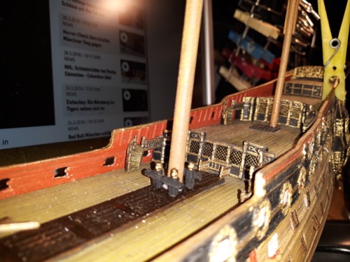

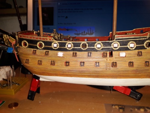

Inzwischen ist der Rumpf fertig bemalt, aber noch nicht gedraked.

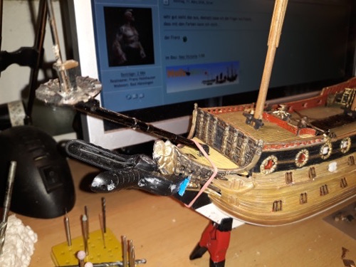

Die Prince hat neue Masten aus Holz erhalten. Hier fanden Rundhölzer aus dem Baumarkt, hölzerne einweg Kaffeumrührer, Schaschlikspieße, die Marsen des Bausatzes und 3mm Polystorol verwendung. Im Rumpf wurden Teildecks aus Katron eingezogen, die Rüstbretter entstehen aus Zungenspateln.
Hier meine neue Kategorie, die Zweckentfremdung des Tages...

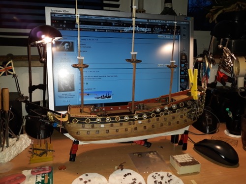

Der aktuelle Stand in der Totalen:
und im Detail:
Das Schiff wird momentan nur von ein Paar Klemmen zusammengehalten. Geklebt ist noch nichts.
MIt ausnahme der unteren Mastsegmente.
:verrückt:
Ich habe beim Vor- und Besanmast die Löcher im Deck ordentlich verbohrt und war voll mit diesen Löchern beschäftigt, dass ich die Masten justiert und die Löcher mit Resin ausgegossen habe. Als das Resin anfing trüb zuwerden fiel mir auf, dass die Masten damit fest im Deck verankert sind! Rausnehmen um Wuhlinge etc an den Masten anzubringen ist jetzt nicht mehr...
:bang:
Schätze dieses Eigentor wird mir noch eine Menge Freude bereiten.

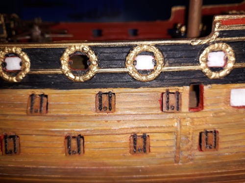

Momentan habe ich vor die Prince mit einseitig ausgerannten Geschützen darzustellen, die andere Seite soll unterschiedlich geschlossene oder teilgeöffnete Stückpforten erhalten. Leider passen meine gegossenen Stückpforten eher schlecht als recht und ich muss viel nacharbeiten.

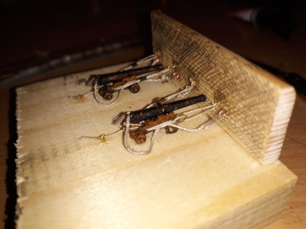

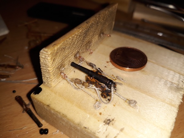

Hier meine Versuche die Airfix Geschütze zu modifizieren...

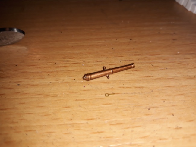

Die Geschützmündungen der größeren Wummen (10 Stück auf dem Großdeck) habe ich mit einem 0,8 mm Bohrer geöffnet, die Idee die kleineren (6 Stück auf der Schanz) zu öffnen habe ich gestern noch verworfen, heute mit einem 0,4 mm Bohrer durchgeführt! :)
Die Rohre der größeren Geschütze habe ich hinten mit einem geätzten Krick Augbolzen versehen um das Brooktau hindurchführen zu können. Die kleineren erhalten dieses Upgrade nicht.
Die Laffetten erhielten zwei seitliche Augbolzen um das Brooktau durchzuführen und einen dritten hinten für das Rückholtakel.
Die Blöcke an den Geschütztakeln werde ich vielleicht durch Knoten faken oder ich verwende Blöcke von Shipyard. Kommt darauf an, was besser wirkt.
Nun die Bilder dazu...
Kanonenrohr mit Bohrung und der Augbolzen daneben.
Eingeklebt.
Vorher und nachher.
Die Lafette...und so in der Art soll das dann irgenwie an Bord verbaut werden.
Was meint ihr dazu?
Grüße, Marcus

81
Mittwoch, 11. April 2018, 20:29
Die Airfiix-Wumme war eine gute Wahl :ok:
der Franz :abhau:
im Bau: Nao Victoria 1:50
82
Donnerstag, 12. April 2018, 07:06
wirklich eine gute Wahl mit Airfix :ok:
Deine Takelei am Geschütz nötigt mir den höchsten Respekt ab. Dein Maßstab ist nochmals eine Nummer kleiner als der meiner französischen Engländerin und da ich das Thema Geschütztakeln selbst gerade hinter mir habe weiß ich was das für eine Arbeit ist :respekt: :respekt:
83
Donnerstag, 12. April 2018, 08:15
Glückwunsch zur Kanonenwahl und Takelageausführung!

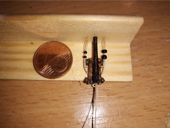

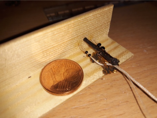

Samstag, 14. April 2018, 10:10

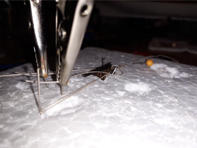

Moin zusammen,
meine aktuellen Takelversuche bringen mich an die Grenzen meiner feinmotorischen Fähigkeiten.
Gestern habe ich zum ersten mal die 2mm Blöcke von Shipyard verwendet, oder es zumindest versucht.
Unterm Strich sind mehr dieser Teile ins Nirvana verschwunden als verbaut wurden. Aus der Pinzette spicken sie wunderbar durchs Zimmer und obwohl ich den
Aufprall hören kann, finden tue ich die nicht mehr.
:nixweis:
Diejenigen, die ihren Weg an die Geschütze gefunden haben bereiten mir weiterhin Kopfzerbrechen da ich mit dem Ergebnis noch nicht zufrieden bin.
Mir gelingt es bislang nicht die Teile zufriedenstellend einzubinden...
Seht selbst, das Ergebnis meines gestrigen Schaffens, beim linken Geschütz habe ich versuch etwas zu faken, das die Blöcke simulieren sollte. Den optischen Eindruck habe ich
mit der Islolierung eines Kabels doch etwas verfehlt...
Dein Lob freut mich, Ingo! Auch wenn es mir etwas verfrüht erscheint, nachdem ich gerade etwas am hadern mit mir selbst und meinem Werk bin.
Ich bin jedoch heilfroh, dass ich nur 16 sichtbare Geschütze zu takeln habe und nicht den gleichen Aufwand betreiben muss wie du.
Grüße, Marcus

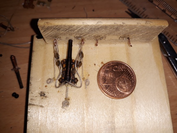

86
Samstag, 14. April 2018, 10:33
Hallo Marcus- :wink:
also um Dir ein kleines Feedback zu geben: die Blockimitation aus Isolierband finde ich persönlich nicht so gelungen -sieht zwar sauber aus, aber leider auch nach Imitat. Die eingebundenen Blöcke gefallen mir da schon deutlich besser - was für ein gefrickel das ist die einzubinden möchte ich mir erst gar nicht vorstellen. 8| Wobei ich natürlich auf Deine Idee gespannt bin. Wünsche Dir in jedem Fall gutes gelingen.
LG Martin
87
Samstag, 14. April 2018, 11:02
Servus Martin,
danke und du hast recht. Ich finde den Isolierungsfake auch nicht überzeugend.
Die Variante mit den Blöcken ist besser, leider auch nicht stimmig, eingentlich sollte dort ja zwei Blöcke pro Seite sein, nicht nur einer. Dazu fehlt es am Platz.
Das Problem mit dem Einbinden der Blöcke wird mich weiter begleiten, ich hatte vor diese Shipyard 2 mm Blöcke auch in der Takelagezu verwenden.
Die neue Idee sind Perlen aus dem Bastelbedarf. Die habe ich mal besorgt um Racks zu bauen, die ich aber nie verwendet habe (die gebauten Racks).
Einmal 1 mm und einmal 2,3 mm.
Ich schätze, es werden die 1 mm Perlen verwenden, die 2,3er erscheinen mir zu groß. So habe ich die Möglichkeit ohne großen weiteren Aufwand ein Kanonentakel mit zwei "Blöcken" pro Seite darzustellen...
Grüße, Marcus

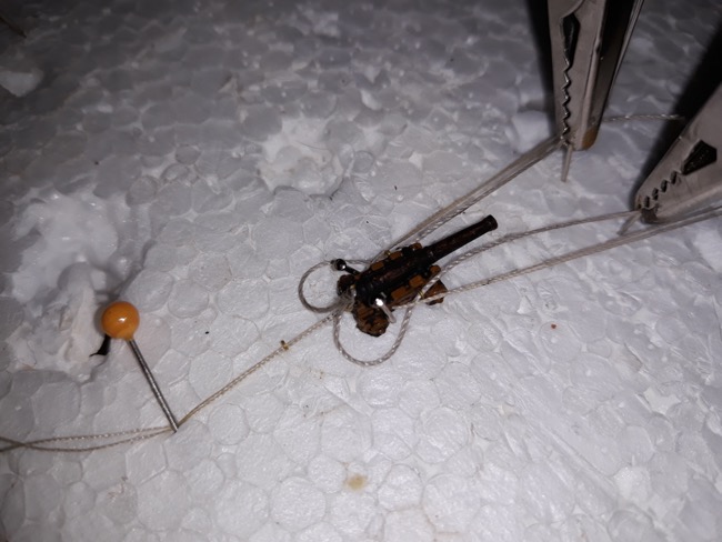

Samstag, 14. April 2018, 13:31
Moin Marcus,
ich kann dein Leiden zu 100% nachvollziehen, hatte ich doch die gleichen Probleme. Die Perlengeschichte überzeugt mich persönlich jetzt auch nicht so wirklich, ebenso die Isolation.
Wie Martin schon geschrieben hat, und da bin ich ganz bei ihm, die eingebundenen Blöcke sehen am besten aus. Ist zwar eine Sklavenarbeit, aber das Ergebnis zeigt das es sich lohnt (sagt der, der die Arbeit scheute :D)
90
Samstag, 14. April 2018, 16:57

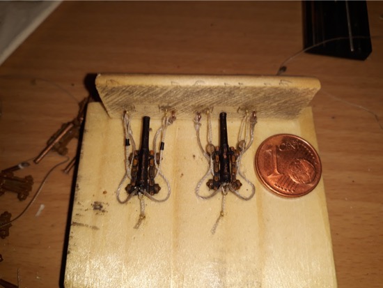

Halo zusammen,
hier die neueste Variante...diesmal tasächlich mit zwei Blöcken versehen. Auch wenn mir die Blöcke groß erschienen die wohl beste Version bis jetzt.
Grüße vom Microjunker
:wink: :verrückt:
