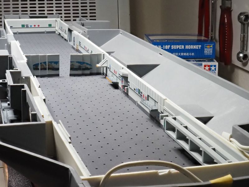

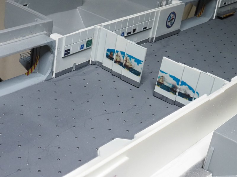

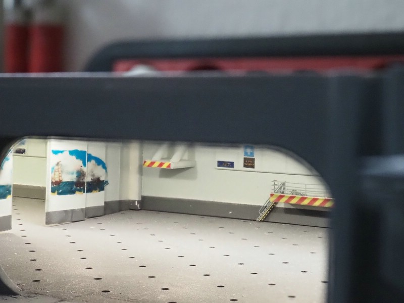

Verbesserung des Hangars
Die Hangartore wurden halbiert und Decals angepasst. Zuletzt wurden alle Wände zu Ende gedacht und fertig gestellt.

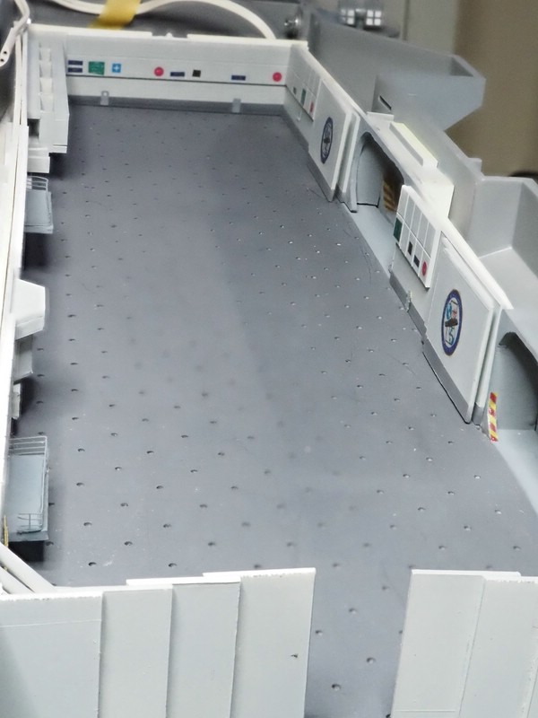

Freitag, 1. Januar 2021, 10:46
"Raumteilung"
67

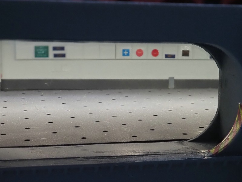

Nach über einem Jahr zurück im Forum.

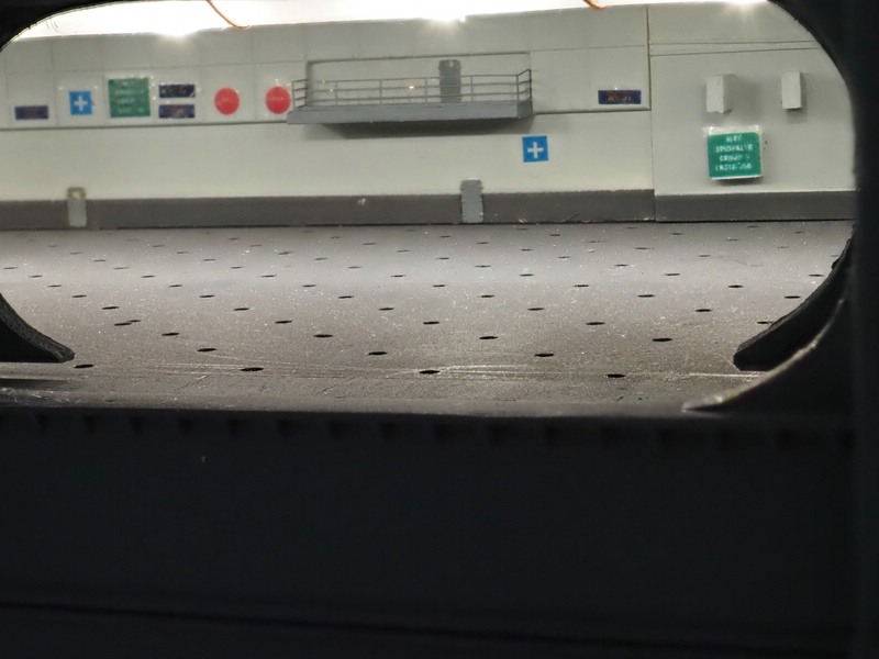

Fotos jetzt durch Olympus OM-D E-M 5 Mark III Focus Stacking. Beschreibt natürlich gnadenlos alle Schwachstellen...
68
Freitag, 1. Januar 2021, 12:15

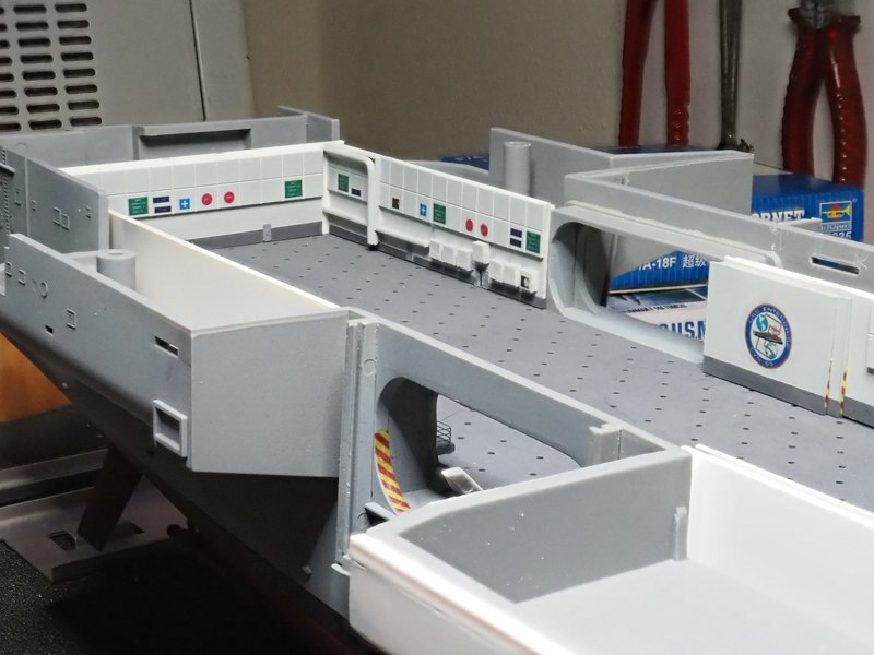

Die Beleuchtung
Meine bisherige Beleuchtung des Hangars.

Prost Neujahr,
schön mal wieder was von dir zu sehen, sehr schöne Details . :ok: wenn Die Flugzeuge drin sind wird es sicher fantastisch aussehen. Kannst du die angehängten Fotos dem Bericht noch hinzufügen?

Dir auch ein gutes neues Jahr und ich freue mich auch, wieder von DIR zu hören. Und wie immer vielen Dank für die ermutigenden Worte.

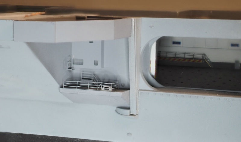

Brauchte wieder etwas, um den Bericht und besonders den Umgang mit den Fotos zu aktivieren. Wie ich den Hanger noch mit den Flugzeugen
bestücken kann, ist mir noch nicht so richtig klar, denn ich werde wohl das "Dach" erstmal so lassen und als nächstes das Flugdeck draufsetzen. Dann wird es aber etwas
mühsam werden, die Flugzeuge reinzuschieben. Mal sehen...
Hier sind noch weitere Fotos:

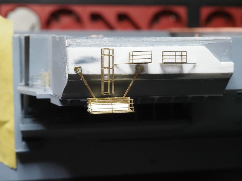

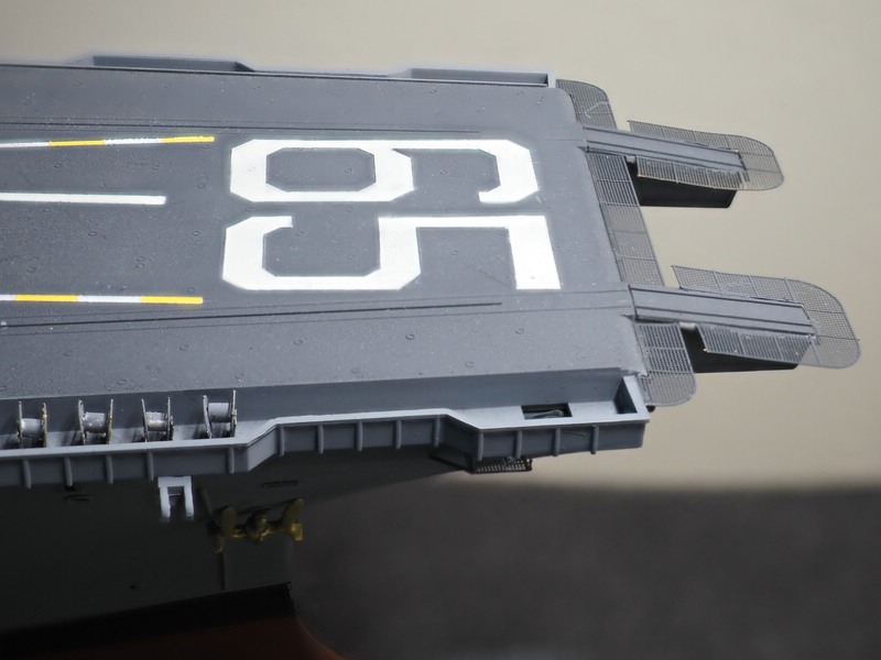

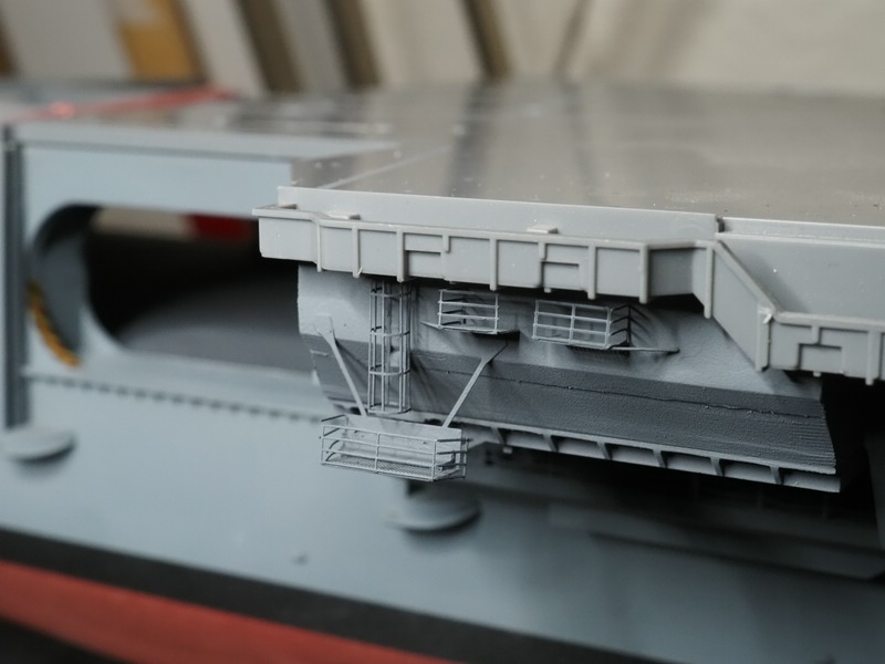

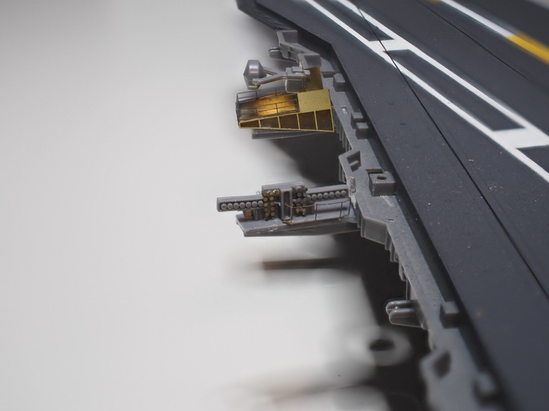

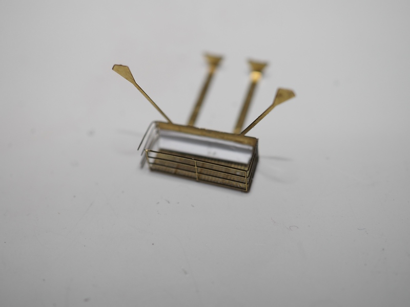

Baubericht Eduard Pt. 5
A 22 wurde ja schon vor 1 1/2 Jahren in Angriff genommen.
Ebenso A28
Weiter gehts mit A13 und A9
Die Propeller werden angeklebt.
Auch die Anker.
Jetzt komme A28 dran, eine echte Herassforderung, der ich nicht wirklich gewachsen bin.
Hier muss ich mit Plastik nachhelfen, weil dieses Bauteil nicht hält.

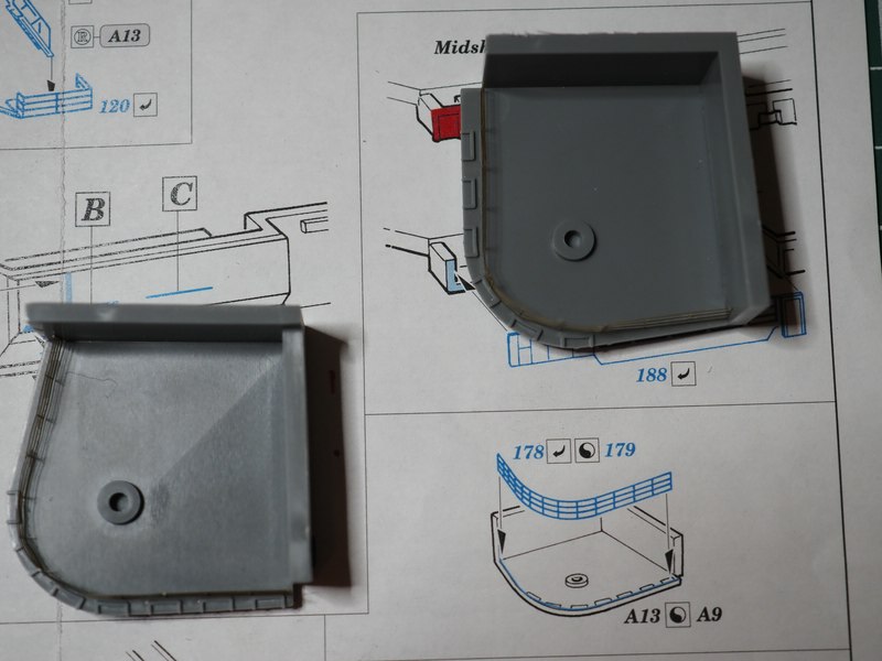

Jetzt kam aber die Überraschung. Ich wollte mal sehn, ob das Deck auch sauber aufliegt, denn schließlich wurden ja 2 mm zugefügt.
Es passt nicht.
Der Fahrstuhl würde oben anstoßen und wenn man sich die Galetrie von Eduard Part. 5 anschaut, ist es auch zu sehen. Eduard hat hier unsauber gearbeitet. Wie dem auch sei, alles korrigierung und abbauen...
Am Ende passt alles.

Es passt nicht.
Ärgerlich, aber sauber gelöst :ok:
Das würde ich aber noch ein wenig nacharbeiten. Das passt nicht zu deinem sauberen Modell :pfeif: :nixweis:
Ansonsten sehr schöne Fortschritte :respekt:

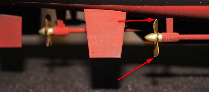

Vielen Dank für das Verständnis!
80
Freitag, 8. Januar 2021, 09:04
"Das würde ich aber noch ein wenig nacharbeiten. Das passt nicht zu deinem sauberen Modell "
Danke für den Hinweis, ist mir im Foto auch schon aufgefallen. Wie hast Du eigentlich die Pfeile auf das Foto bekommen. Wie ich in Deinen Arbeiten ersehe, arbeitest Du gerne mit Einfreisen, Markierungen usw. Bin von Deinen
Modellen auch sehr begeistert.

das Tool heißt Screenpresso, gibt es als Freeware z.B. hier. Damit kann man einfach Screenshots und andere Bilder bearbeiten und mit Markierungen, Text und sonstigen Symbolen versehen. Ich mag es supergern, da es sehr einfach zu bedienen ist.

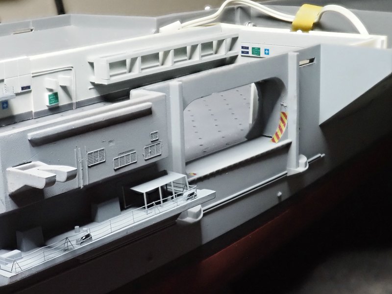

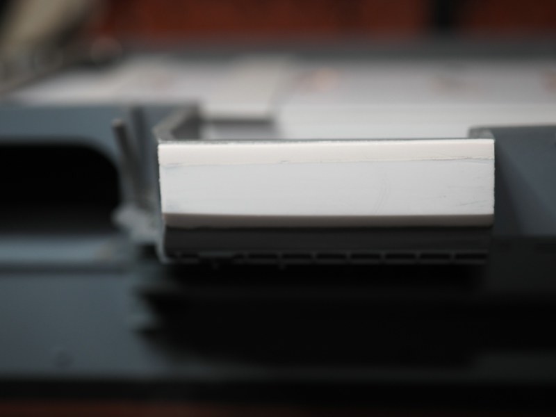

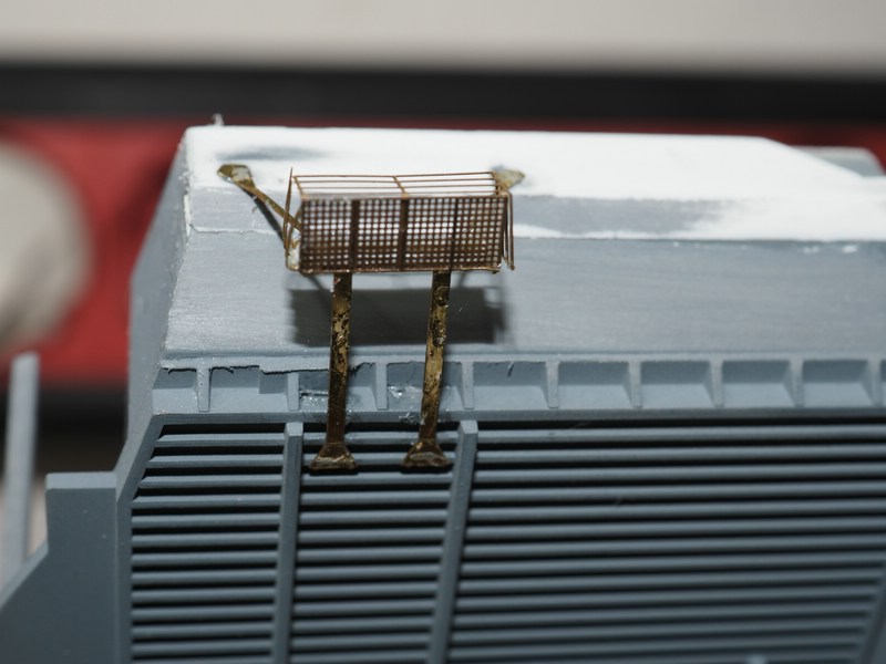

Etwas war inzwischen doch noch passiert. Die Eduard Teile von Part 5 sind im Heck weiter gebaut worden.
85
Dienstag, 16. November 2021, 14:01
Und das auch noch.

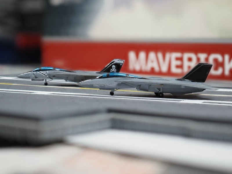

Schon 2017 wurden von Micha und Robin die hervorragenden Decals von Starfighter Decals 350-35 Carrier Air Wing 17 1996 Last Flight of the Intruder USS Enterprise CVN-65 beschrieben und diskutiert.
Starfighter Decals - Carrier Air Wing 17 1996 - Last flight of the Intruder - USS Enterprise CVN-65
Endlich beginne ich nun die ersten Flugueuge mit der E-14B zu bearbeiten. Bauen, mit Eduards erweitern, Airbrusch, mit Valljo Model Wash die Schatten verstärken und final die Decals anbringen.
