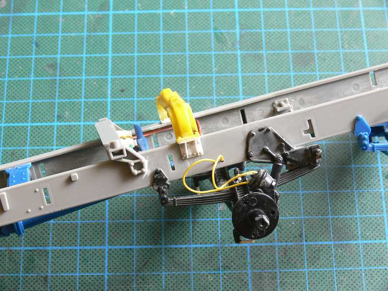

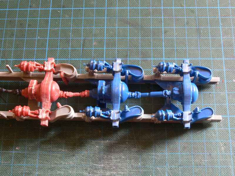

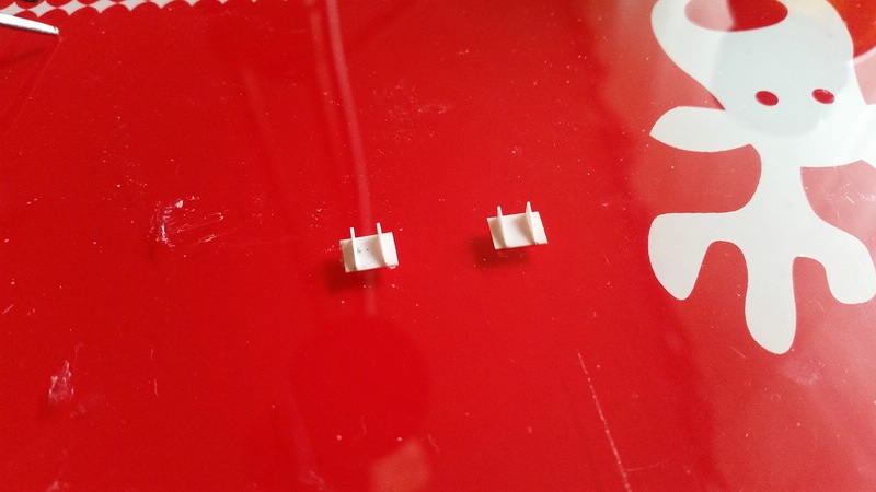

Ok, nachdem ich mir ein paar Tage Hitzefrei genommen hatte, ging es dann vorgestern aber weiter, zunächst habe ich dem Hauptverteiler etwas Struktur gegeben.
Dann habe ich mir, zum darstellen der Anschlüsse, ein paar 2-3mm dicke Ringe von einem 2mm Rohr abgeschnitten. Diese wurden dann, nach und nach, an die einzelnen Verteiler angeklebt.
Nun noch etwas zugeschliffen und die Teile sahen dann so aus.

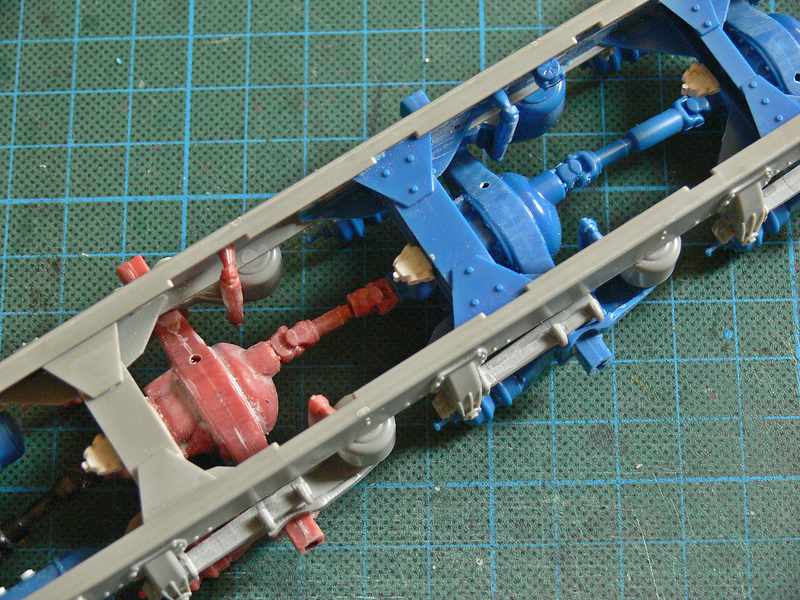

Das habe ich erst mal bei Seite gelegt und mich nun den Federspeichern zugewandt, diese wurden zusammengebaut, versäubert und mit je zwei 1mm Bohrungen versehen, auch die entlackten mussten wieder zusammengebaut werden.
Dann wurden die hinteren sechs, an die Achsen geklebt.
Nun wurden die an den zwei Vorderachsen angebracht, hier erwiesen sich die von der zweiten, also der alten entlackten Vorderachse als etwas kniffelig. Es wird auch langsam mal Zeit, das ich mir eine „dritte Hand“ besorge, zwar funktioniert meine Schraubstock/Klammermethode noch, aber wirklich hin und her schieben, zum Arbeiten, ist nicht.
Letztendlich waren dann aber alle vier an Ort und Stelle

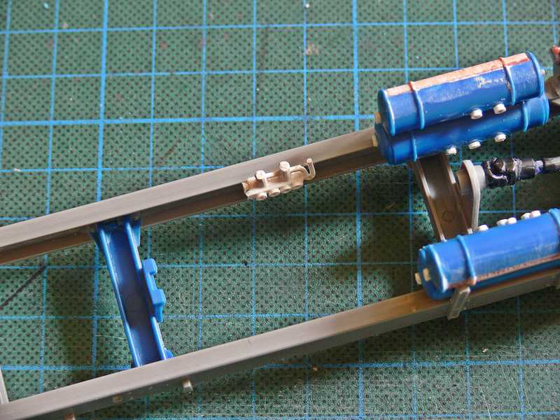

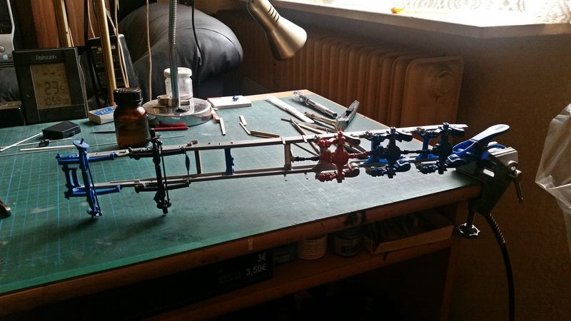

Dann wurden die vier Drucklufttanks angebracht, hier habe ich die Haltenippel für die großen Tanks entfernt und diese somit etwas nach unten, bis auf den Rahmen gesetzt, darüber kamen dann die zwei Kleineren, die ja eigentlich weiter vorne dran sollten, was aber durch die zweite Achse nicht möglich ist.
Nun wurden die Verteilerventile angebracht, zuerst der Hauptverteiler
Dann die zwei für die Vorderachsen
und zum Schluss, die drei für die Hinterachsen.

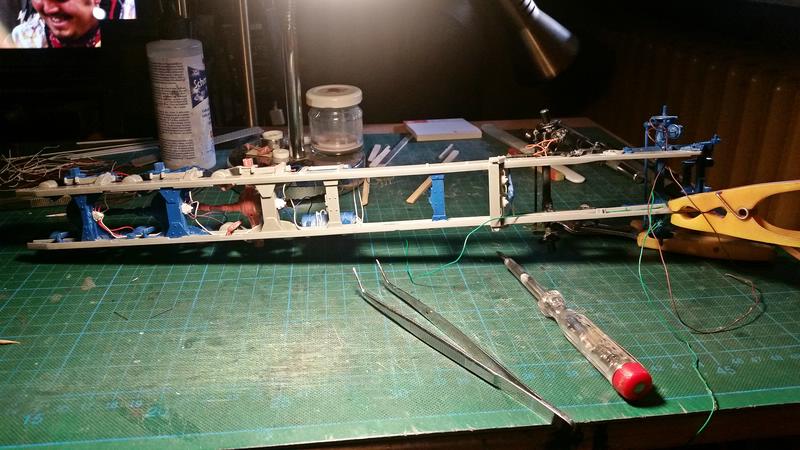

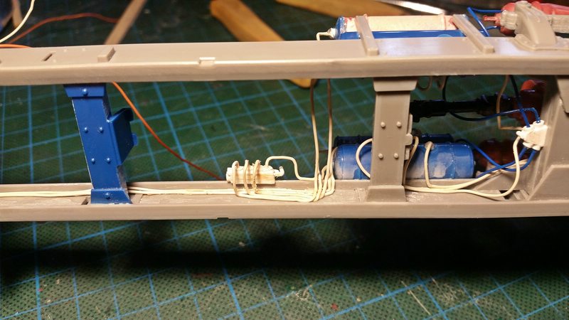

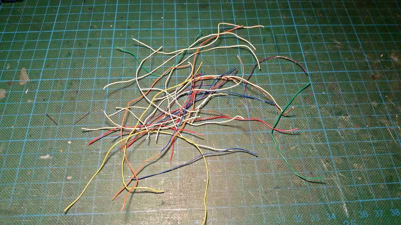

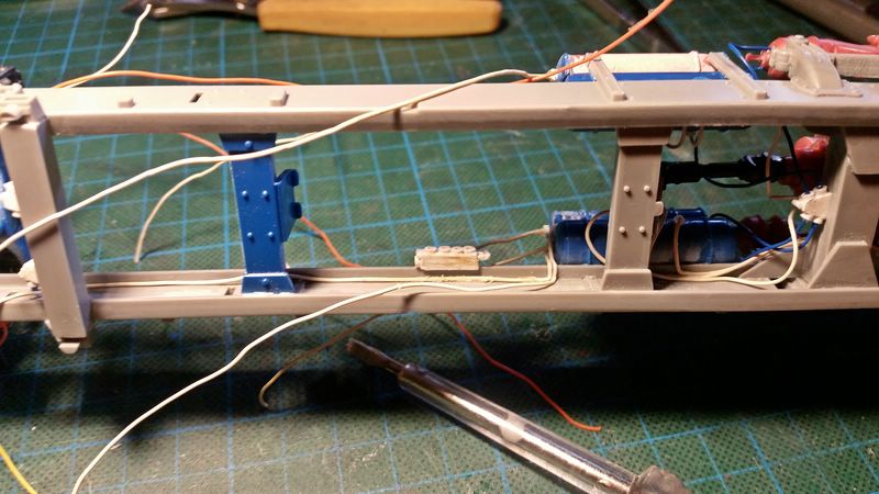

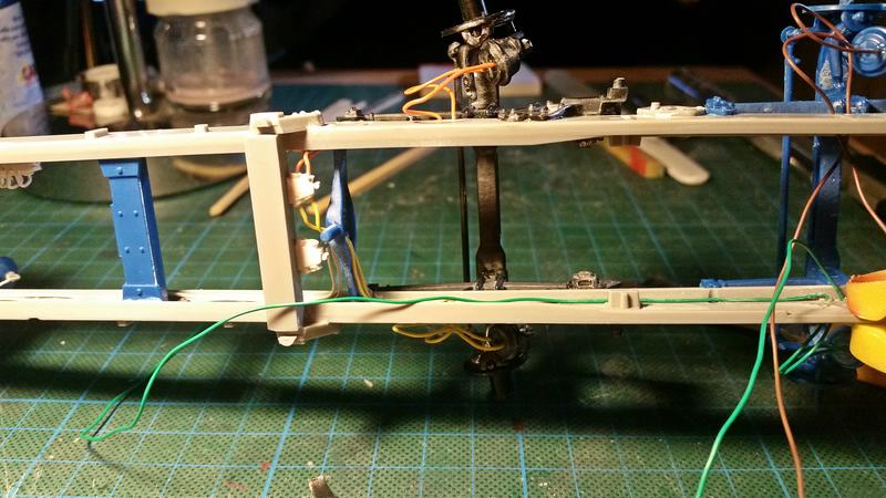

Gestern Nachmittag habe ich dann auch schon mit der Verkabelung angefangen.
Ich habe zunächst alle Leitungen einseitig angebracht und dann aufgehört. Hier lasse ich das über Nacht in Ruhe trocken, damit der Kleber richtig aushärten kann.
Das ist nun erst einmal der Stand der Dinge. Ich werde nun dieses Wirrwarr, im laufe des Tages entwirren, also alle Anschlüsse nach und nach, fertig stellen, bis dahin dann also wieder und allen noch einen schönen Sonntag wünsche,

Viel wird man aber nicht sehen können, Ray, aber doch erahnen, das da mehr ist als nur Bausatzteile.
Die Hälfte habe ich gestern schon geschafft, Willie, jetzt ist nur noch der Spaghettisalat für die Vorderachsen übrig :grins: und wenn alles weiter so klappt, wird es heute auch noch ein paar Bilder dazu geben, hoffe ich. :)

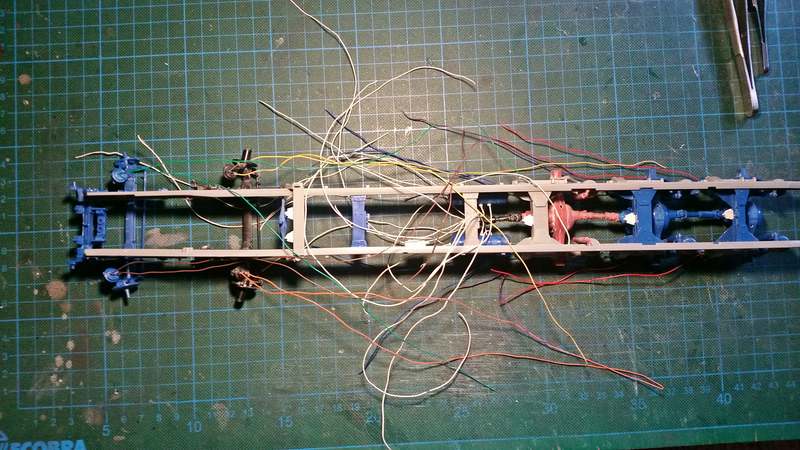

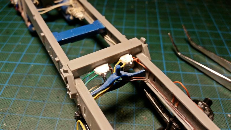

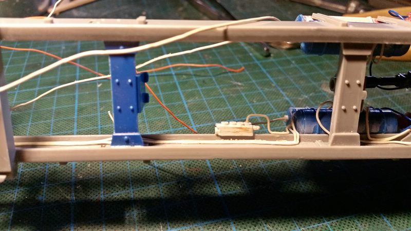

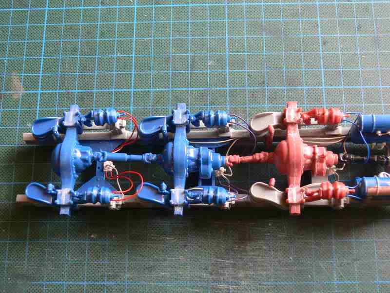

Gut, nun aber zum Kabelsalat, wenn heute der 1. April wäre, hätte ich unter folgendem Bild, diesen Kommentar geschrieben: „ So ein verdammter Mist..., kein Kabel will wirklich halten! Ich habe das ganze Gedöns wieder raus gerissen und das Fahrgestell gegen die Wand geschleudert...!“ :abhau: :tanz:
Spaß beiseite, natürlich ist nicht 1. April ^^ und es ist auch nichts schief gegangen :D , das sind einfach nur die Reste, die nachdem verlegen der Leitungen übrig geblieben sind. :grins: Und mal so, als Anmerkung, lieber zu lange Kabel verwenden und abschneiden, denn zu kurze Kabel können kaum mehr verlängert werden. :)

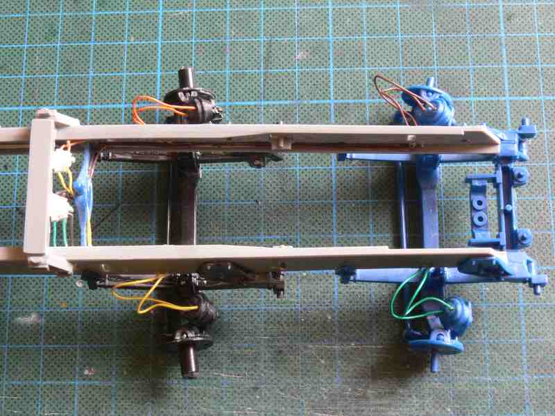

So nun aber zum Eingemachten, ich habe für mich selber, diese Aktion in drei Sektionen unterteilt: Hinterachsen, Drucklufttanks mit Hauptverteilerventil und Vorderachsen, so war es leichter den Überblick zu behalten.
Angefangen habe ich dann mit den Hinterachsen hier wurden zunächst die Federspeicher, mit den Verteilern verbunden.
Dann waren die Versorgungsleitungen dran, also die sechs Leitungen von den unteren großen Drucklufttanks, die auch mit den Verteilern verbunden wurden.
Nun war die mittlere Sektion dran, es war ja immer noch genug Kabelsalat da. Ich habe nun, zuerst die vier Leitungen, von den kleinen oberen Tanks nach vorne zu den zwei Verteilern, verlegt, aber noch nicht angeschlossen, das kam dann später dran.
Als nächstes wurden die vier Drucklufttanks, mit dem Hauptverteilerventil verbunden, immer eins nach dem anderen und mit den entsprechenden Pausen dazwischen, damit der Kleber aushärten konnte.

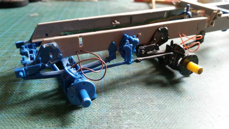

Nun war die zweite Vorderachse an der Reihe, ein Bereich, wo es an den Verteilern etwas fummelig wurde.
Nun war es gestern Abend, mal so langsam Zeit, für das Abendessen und ich habe mich gefragt, weiter machen oder Morgen fertig stellen?
Ich habe mich dann für weiter machen entschieden und so kurz vor 22 Uhr, zwischen Zeitlich habe ich noch mit einem Freund telefoniert, war dann das finale Kabel da... und wurde angebracht.
Dann war aber auch Schluss für gestern und ich habe weder Bilder sortiert noch was geschrieben, denn irgendwann muss auch mal Feierabend sein!
Heute Morgen habe ich dann noch ein paar Detailaufnahmen, der einzelnen Sektionen gemacht, das komplette Fahrgestell, geht ja nur noch mit dem Weitwinkel Vorsatz, abzulichten und Details wären dann auch nicht mehr zu erkennen. Ich habe dann jede Sektion zuerst von oben und dann von unten geknipst, damit man sehen kann wie es nun fertig aussieht.
Hinterachsen:
Drucklufttanks mit Hauptverteilerventil:
Vorderachsen:
Das war es nun mit der Verkabelung, sie ist allerdings nicht vollständig, ich habe ganz bewusst auf die Ansteuerleitungen verzichtet, denn eigentlich wollte ich ja nur das ein paar Leitungen an den Federspeichern zu sehen sind. Das es dann solche Ausmaße angenommen hat, habe ich so nicht bedacht, aber egal, ich bin zufrieden, so wie es nun ist und 35 Leitungen, eine kommt ja noch, sollten genug sein.

Heyho Kabelverlegermeister ;) ...ich habe eine technische Frage...wenn ich den salat :D richtig interpretiere ist es NICHT nötig kabel zu den Bremstrommeln zu legen?? Dann hab ich ja beim Freightliner Unsinn gemacht??? :nixweis:
72
Donnerstag, 7. Juni 2018, 14:42
Servus Werner,
Das hast du richtig gesehen, bei Trommelbremsen geht es immer zu den Federspeichern, die dann ja mechanisch auf die Bremsbelege in den Trommeln wirken.

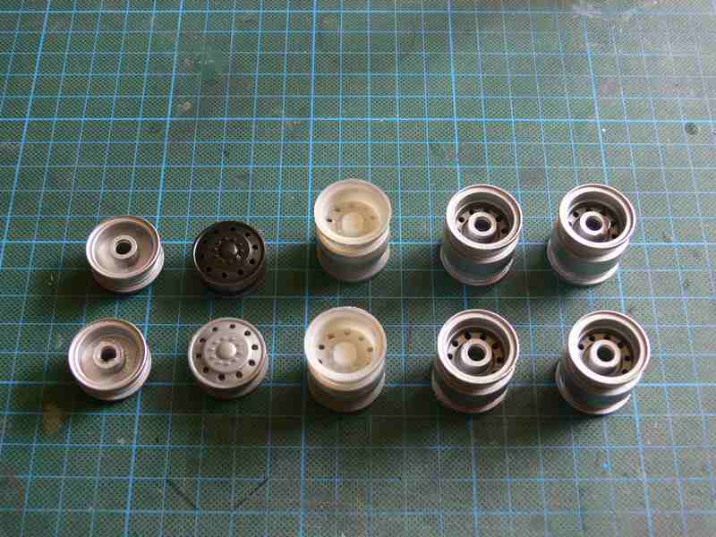

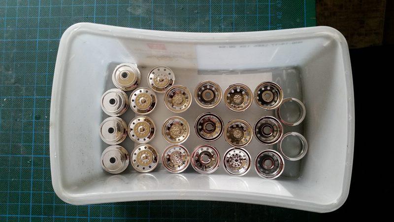

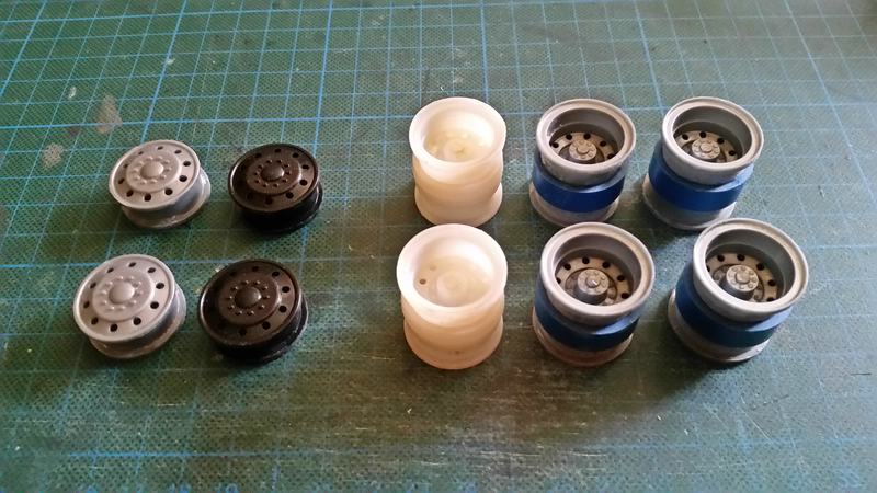

Da ich bei diesem Modell, ein Einheitliches Chrombild haben möchte, wurde nun alle verchromten Teile, in ein Behälter gelegt und zum Entchromen, dick mit Backofenspray eingesprüht, dann Deckel drauf und stehen lassen.
In der Zwischenzeit, habe ich dann die Radhalterungen für die Hinterachsen zusammen gebaut. Da ich selber, keinen Wert, auf sich drehende Räder lege, hier geht mir Standsicherheit, vor meinen Spieltrieb :grins: wurden die Haltebolzen von ihren überstehenden Rändern befreit und die Bolzen dann an die Radhalterungen angeklebt. Auf folgenden Bild, ist von links nach rechts, zuerst ein original Haltebolzen, dann einer mit dem entfernten Rand, danach ein Radhalterung und zum Schluss, ein Radhalterung mit verklebten Bolzen, zu sehen.
Nun waren dann auch die Felgenteile vom Chrom befreit und die Teile konnten zusammen gebaut werden, ich habe noch nie so viele Felgen auf einmal gebaut. ^^
Jetzt hatte ich, schon ganz ungeduldig, den Kleber noch Zeit gegeben zum aushärten... aber dann war es soweit! Die Reifen wurden aufgezogen und die Räder, noch lose an das Fahrgestell gesteckt und er stand nun zum ersten mal auf den eigenen Pneus. :tanz:

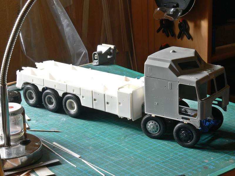

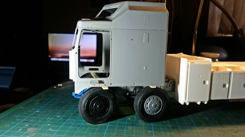

Und nun, zum ersten mal, in diesem Baubericht, gibt es das was bei mir dann ja auch immer kommen muss, eine allererste Stellprobe, mit Fahrgestell, Aufbau und Kabine.
Auch der Abstand, Kabine zu den Rädern kommt so schon ungefähr hin, zumindest wird mir das als Anhaltspunkt dienen.
Ich bin froh und sehr zufrieden, das ich an den Rädern, nichts mehr nach korrigieren muss und so nun aller Ruhe weiter machen kann. Am Fahrgestell fehlen ja noch die vorderen Stabis, sowie das Lenkgetriebe, bevor es lackiert werden kann. Also dann bis zum nächsten mal dann wieder,

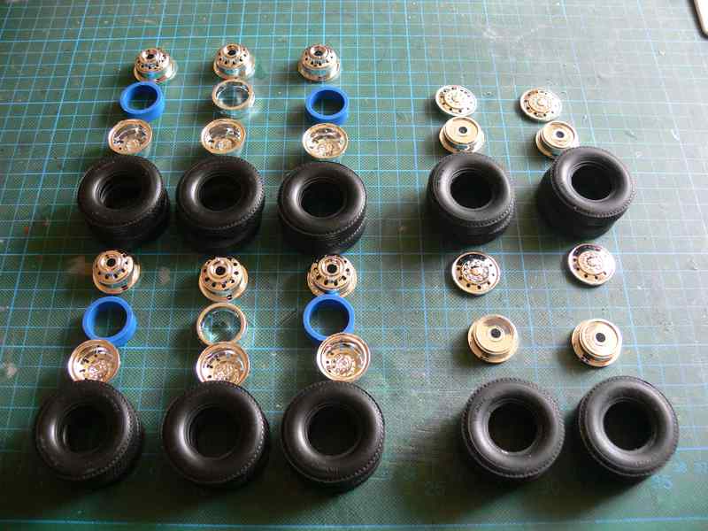

Weiter ging es bei mir nun mit den Felgen, diese habe ich von hinten, in Silber lackiert.
Da ich die Felgen ja von vorne her wieder Verchromen wollte, habe ich auch einmal etwas neues probiert. Ich hatte schon in einigen Berichten gelesen, das sich hierfür, die Chromfarbe von Molotow, ganz gut eignet, diese gibt es ja in einer Nachfüllflasche, für die Stifte.
Mit dem Ergebnis, siehe folgendes Bild, bin ich auch durchaus zufrieden, der Vorteil von dieser Farbe ist einfach, das die ganzen vorarbeiten, wie sie bei Alclad II Chrom anfallen, hier nicht nötig sind. Der Nachteil, ist aber der sehr hohe Preis, für dieses 30ml Fälschen, ich habe dafür €20,50 bezahlt und dafür bekommt man von Alclad plus glänzender schwarzer Farbe einfach mehr.

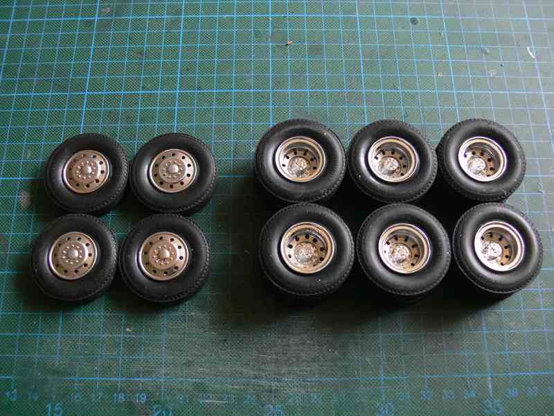

Nun sollten dann auch schon die Reifen aufgezogen werden, nur sind diese wirklich sehr weich und lassen sich, ohne Kraftanstrengung, ganz einfach zusammen drücken.
Damit es später nicht irgendwann „Plattfüße“ gibt, das Fahrzeug wird doch recht schwer werden, habe ich die Reifen, mit je einem Stück zusammengerolltem Toilettenpapier gefüllt. Das habe ich schon öfter gemacht und ging bisher immer gut.
Nun nur noch die Reifen aufziehen und die Räder können beiseite gelegt werden, sind aber immer verfügbar wenn man sie braucht.

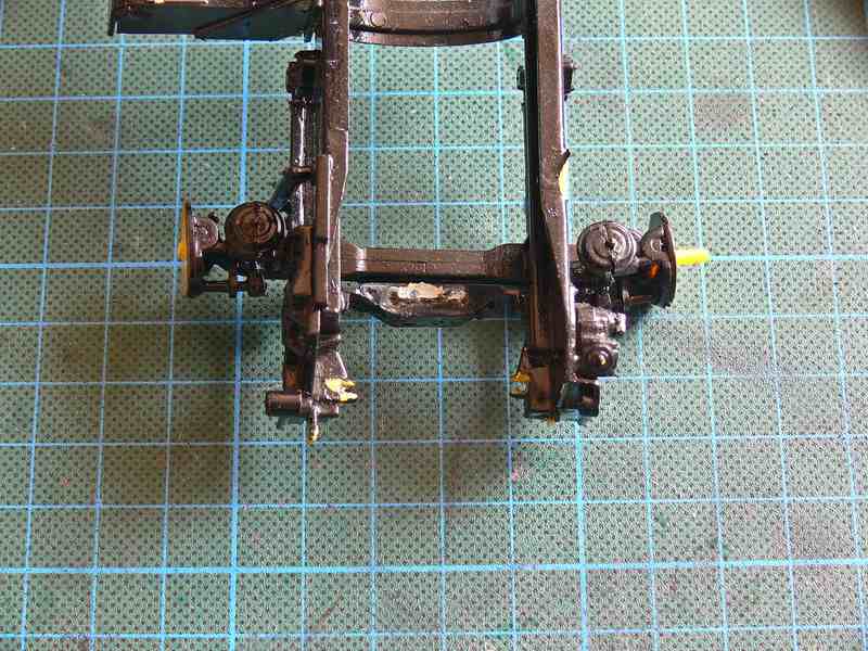

Als nächstes wurden die vier Schwingungsdämpfer, an die zwei Vorderachsen angebaut.
Dann war das Lenkgetriebe mit Gestänge dran, da es in diesem Bausatz, statisch, also nicht beweglich ist, habe ich das auch so gelassen. Der Umbau der beiden Achsen und des Gestänges, wäre recht aufwendig geworden, auch ist die entlackte zweite Achse recht spröde und Bruch wäre somit vorprogrammiert gewesen.
Das war es bis hierhin erst einmal, weiter geht es dann später mit den Kabinenhalterungen, also bis später dann,

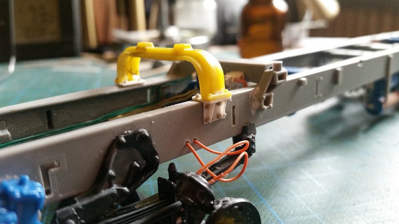

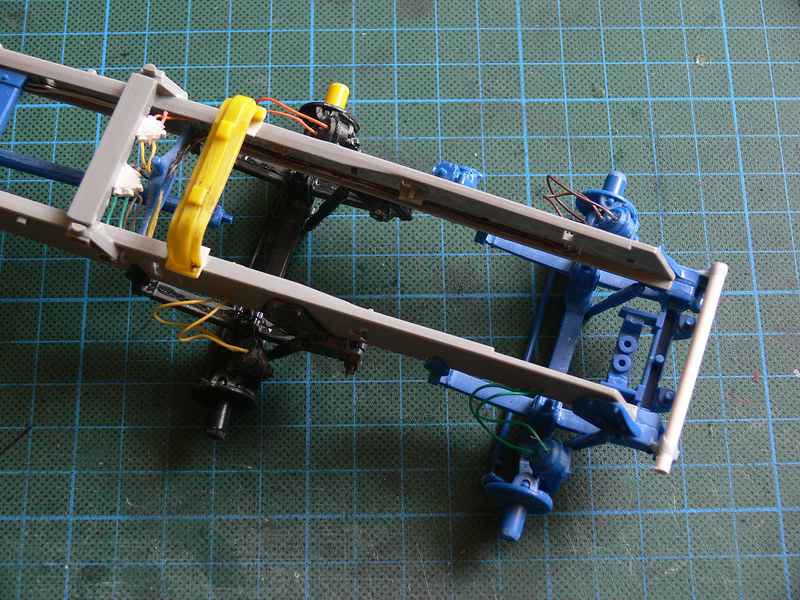

Weiter geht es nun mit den Halterungen für die Kabine, vorne und hinten, als erstes habe ich die beiden original Halterungen an den Boden der Kabine geklebt.
Nach dem Aushärten, habe ich ein Stück Rohr, außen 3mm und innen 2mm Durchmesser, zurecht geschnitten und zwischen die Halterungen eingepasst.
Das habe ich, lose in die Kabine eingesetzt und dann am Fahrgestell ausgerichtet und das Rohr festgeklebt, dabei wurde dann auch gleich die Position für die hintere Halterung festgelegt, sowie verklebt.
Nach dem aushärten des Klebers, wurde dann, an den Innenseiten, links und rechts, das Rohr vorsichtig abgesägt, so das nur die Lager auf dem Fahrgestell übrig blieben. Das ganze ist asymmetrisch ausgeführt, so wie es auch es am original Fahrgestell, des K100 ist, weil auch der Motortunnel nicht genau in der Mitte sitzt.
Da aber auch die hintere Halterung, etwas über das Fahrgestell drüber steht, musst es nun auch glaubhaft befestigt und abgestützt werden. Dazu habe ich mir aus 0,3mm Sheet, zwei kleine Platten und vier Dreiecke zurecht geschnitten, die Dreiecke wurden dann auf die Platten geklebt und zusätzlich kamen dann noch Schrauben/Mutterimitationen dazu.
Das wurde dann unterhalb der Halterung, links und rechts, an den Rahmen geklebt.
Damit ist das Fahrgestell fertig, es wird noch gewaschen und dann im laufe der nächsten Tage lackiert. Als nächstes wird es dann mit dem Motor weiter gehen, aber dazu dann mehr beim nächsten mal, bis dahin dann wieder,

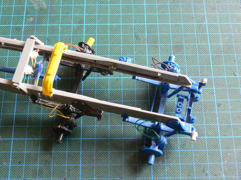

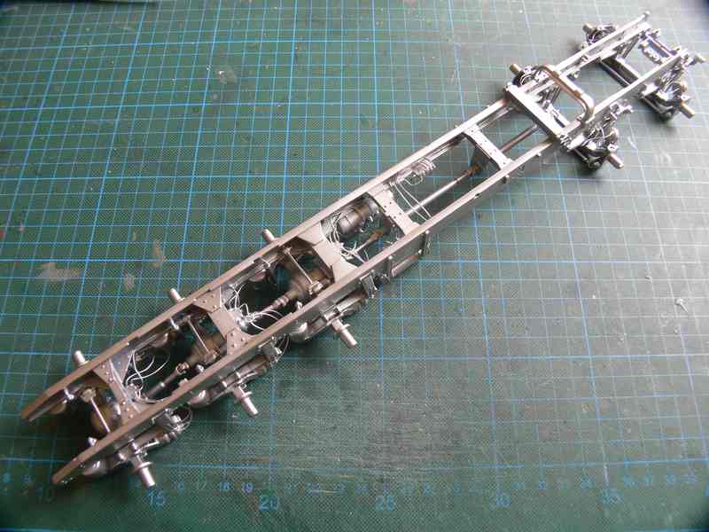

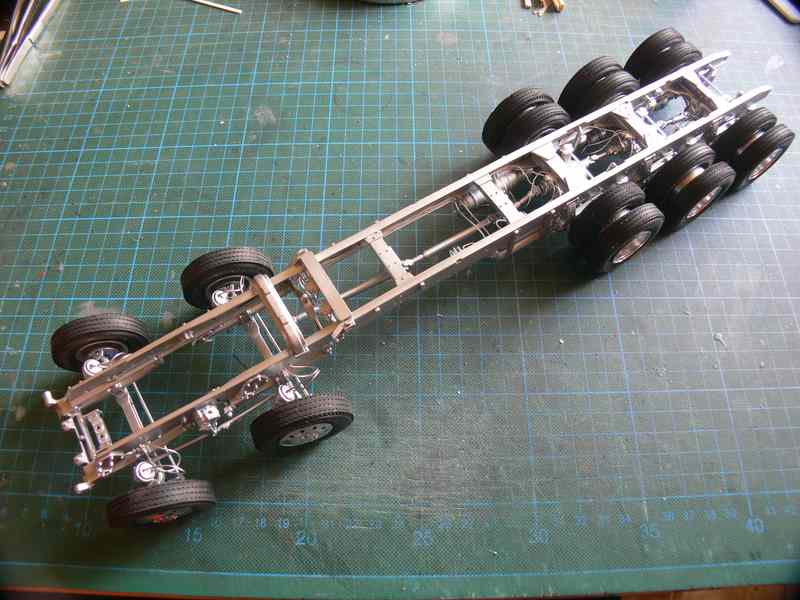

Nachdem das Fahrgestell ja nun fertig ist auch auch gewaschen wurde, konnte es gestern mit der Lackierung losgehen. Ich habe mich hier, für ein ganz schlichtes Silber entschieden und Klarlack wird auch keiner darüber kommen.
von oben:
von unten:
Nachdem das dann trocken war, wurden auch die Räder angebracht, nun kann es erst einmal zur Seite gestellt werden, bis es wieder gebraucht wird.

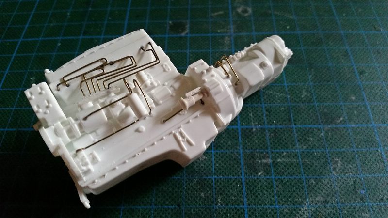

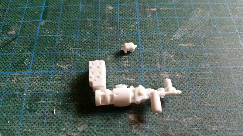

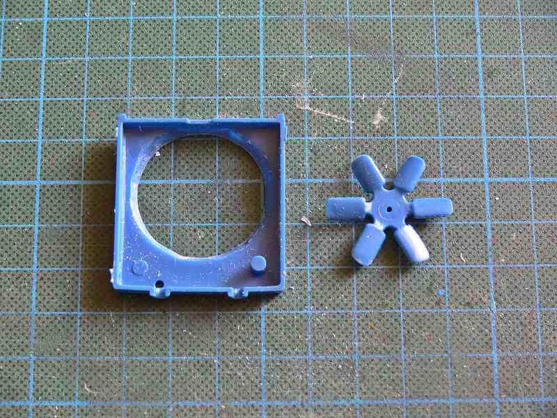

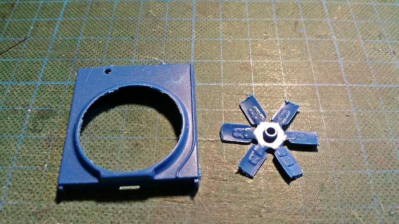

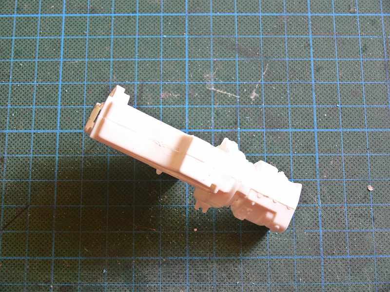

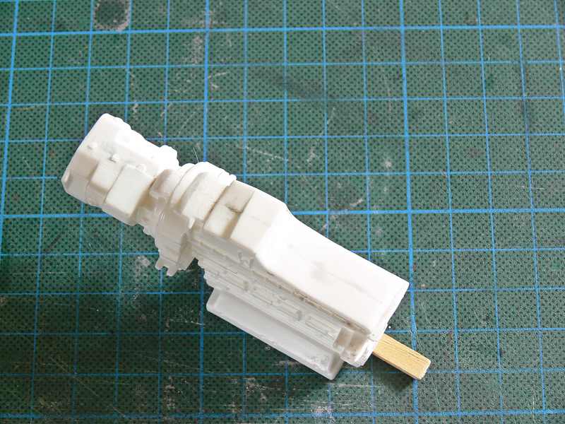

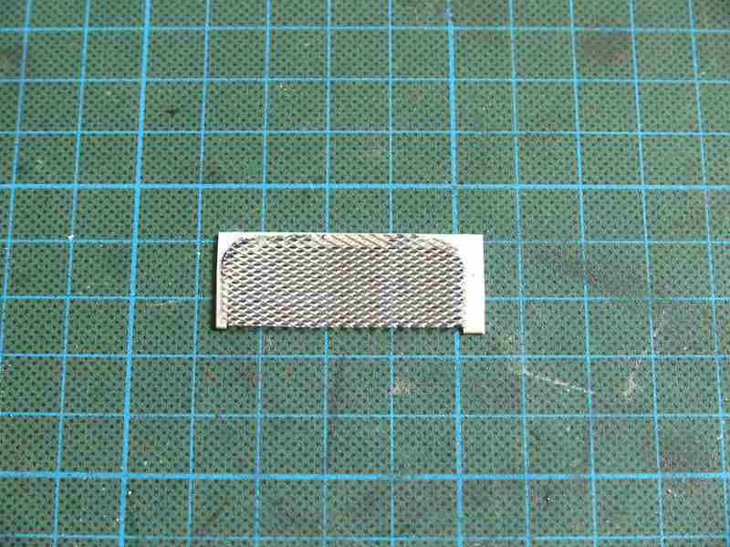

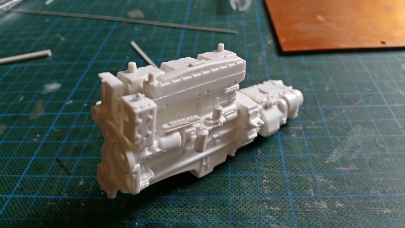

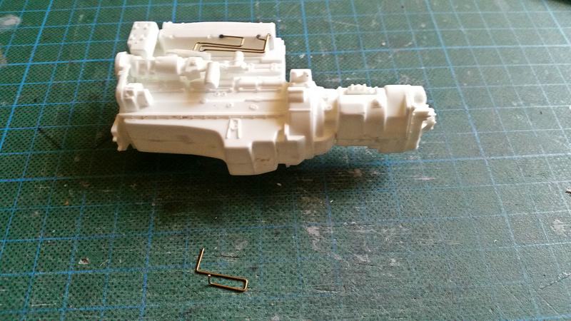

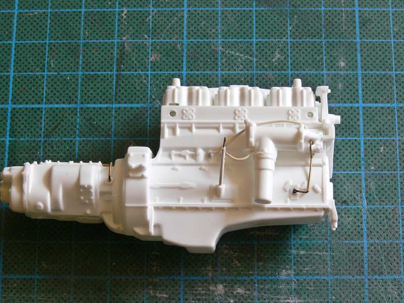

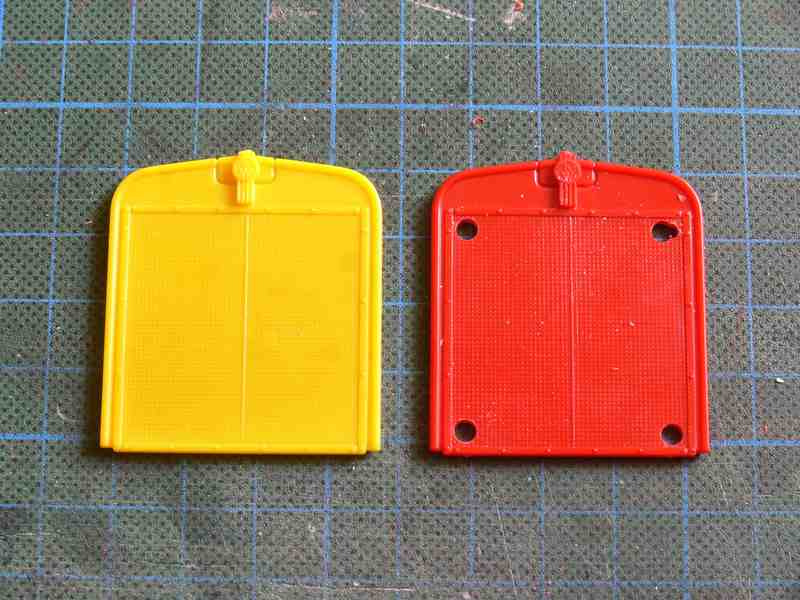

Als nächstes habe ich die beiden Motorhälften, mit Getriebe, zusammen geklebt, da kommt noch so einiges an Schleifarbeit auf mich zu, vor allem die Klebenaht an der Ölwanne muss weg. Das ist bei AMT Motoren besser gelöst, da ist die Ölwanne ein separates Teil.

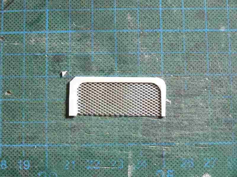

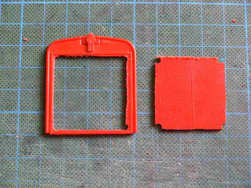

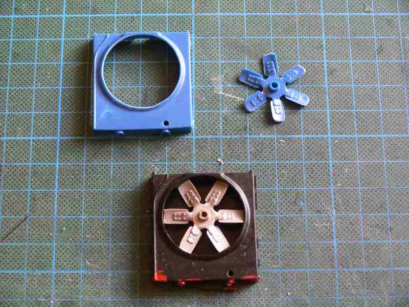

Auch das angespritzte Lüfterrad an einem der zwei Kühlerteile, wollte so meine Zustimmung nicht finden, also wurde es kurzer Hand heraus getrennt.
Der Ring und die Kanten der Flügel am Rad wurden dann sauber zugefeilt. Zum Vergleich, auf dem nächsten Bild, ist unten der Kühler von meinem Teilespender zu sehen.
Auch die Sägereste, innen am Kühlerring, wurden vorsichtig weg gefräst und auch an der anderen Seite vom Lüfter wurde noch etwas herum gefeilt.
Das war es dann erst mal wieder von hier und das ist der Stand der Dinge, aber es gibt ja noch genug zu tun. Wird ein Weilchen dauern, bis der Motor so ist wie ich ihn haben möchte, bis dahin dann wieder,

Stimmt Paul, erst mit den Rädern sieht man, wie mächtig das werden wird. Ja das Fahrgestell bleibt so in Silber, es wird keine Spuren von Rost geben, allenfalls ein wenig Schmutz und Öldreck, da wo man ihn auch im Original findet.
Nein, das hatte ich noch nicht gesagt, Paul. Ein Arbeitspferd, ja soll es werden, aber ein gut gepflegtes, diese Fahrzeuge sind ja auch im Original Spezialanfertigungen und recht teuer, so sind sie auch nach Jahren noch gut in Schuss, es wird also in die Richtung, wie beim Peterbilt Wrecker, gehen, aber eher noch etwas weniger, als da.

Servus allerseits,

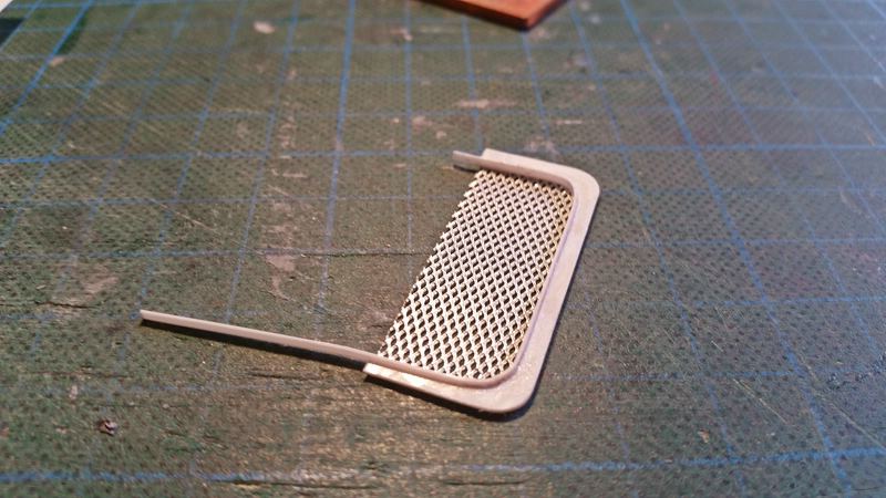

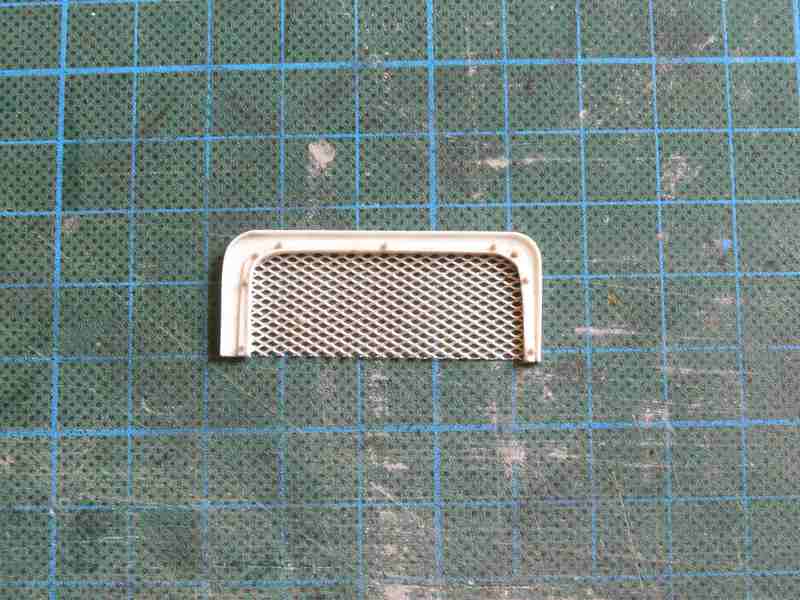

Es ging wieder etwas weiter, noch aber nur mit Kleinkram, der Kühlergrill wurde geändert und ein Gitterteil, das hinten an die Kabine soll wurde gebaut, aber nacheinander.
Für den Kühlergrill, hätte ich diesmal zwei Versuche gehabt, da ich den auch zweimal habe, in einen wurden dann, in den Ecken 3mm Löcher gebohrt und der andere wandert nun in die Restekiste. ;)
Das Innenteil wurde nun heraus gesägt und die stehen gebliebenen Streben, plan gefeilt.
Das Gitter, welches dem Cando Bausatz beiliegt, wurde entsprechend umgearbeitet und in den Grill eingeklebt, dazu kam dann noch eine neue Mittelstrebe, die aus 0,3mm Sheet zugeschnitten wurde.

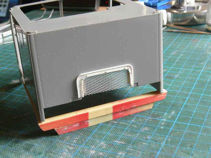

Dann den Grill, mit zwei Streifen Tape, an der Kabine befestigt und gut soweit. Ja, ich weiß, das sieht aus wie ein roter Kußmund auf der grauen Kabine, aber so bleibt es ja nicht... :abhau:

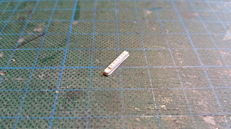

Nun zu dem Teil, was den Motortunnel, der Kabine nach hinten, aber doch offen, verschließen soll.
Der Bauplan, des K100, gibt hierfür ein Teil vor, nur dieses Teil hatte ich nicht, weder bei der neuen Kabine, noch bei meinem Schrottbausatz. Im Bauplan ist zuerkennen, das es ein verchromtes Teil, mit einer angedeuteten Gitterstruktur ist.
Also war mal wieder, selber bauen angesagt, dazu habe ich die Maße, auf 05mm Sheet übertragen und das Teil, leicht asymmetrisch ausgeschnitten, dem Motortunnel von innen her folgend. Auch ein Stück rautenförmiges Gitter, war noch in der Restekiste zu finden, welches dann zugeschnitten und von hinten angeklebt wurde.
Die Ecken, oben, wurden abgeschnitten und anschließend rund gefeilt.
Da das alles nun aber auch etwas Struktur haben sollte, wurde zunächst, aus 0,3mm Sheet ein ca. 1,5mm breiter Streifen, zugeschnitten und von innen um die Öffnung geklebt.
Dann das ganze nochmal, mit einem 1mm breiten und 0,5mm starken Sheetstreifen der von aus dagegen geklebt wurde.
Nun noch ein paar Schraubenimitationen dazu und einen Abschlussstreifen von außen um das Ganze geklebt und fertig war das neue Gitterteil.
Auch dieses Teil, wurde mit zwei Streifen Tape, an der Kabine angebracht um zu sehen wie es dann ausschaut.
Mir gefällt es und es kann so bleiben, ok, das war nun nicht wirklich viel, aber gemessen an der Zeit, die das alles brauchte, denn es war schon ein ganz schönes Gefummel, schon ein weiterer Schritt um vorwärts zu kommen.
Als nächstes, geht es dann aber wirklich mit dem Motor weiter, bevor es an...???, kann ich noch nicht sagen, ob es mit der Kabine, oder doch schon mit dem Kran weiter geht. Bis dahin dann wieder und allen noch einen schönen Rest Sonntag wünsche,

Moin allerseits,
Vielen, vielen Dank, für euer positives Feedback und die überaus lobenden Worte, von dir, Eugen. Das motiviert mich und spornt auch immer wieder an, so weiter zu machen.

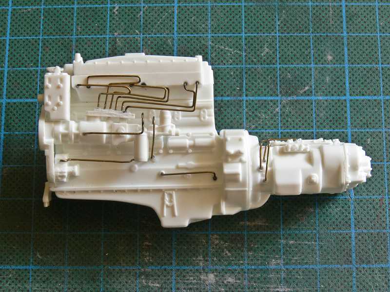

Aber nun geht es mit dem Bau, des Motors los, nachdem mir dann klar war das es sich um einen Caterpillar Motor handelt, war eigentlich nur noch die Frage, um welchen? Nachdem ich mir so einige Motorbilder angeschaut hatte, wollte keiner, dem hier im Bausatz dargestellten, gleichen. Am nächsten kommt ihm, der CAT3406, den ich mir dann auch als Referenz genommen habe.
Nun aber von Anfang an, nachdem die beiden Motorhälften zusammen geklebt waren, wurden die Klebenähte, großzügig verspachtelt und nach dem trocknen verschliffen.
Damit der Bausatzmotor, nun dem 3406, etwas ähnlicher wird, musste die Einspritzanlage/Pumpe, etwas abgeändert werden, hier fehlt der Anschlussblock für die Spritleitungen völlig. Dazu wurde dieses Kompressor ähnliche Teile, oben in der Mitte, zunächst abgesägt.
Das sollte nun durch einen Anschlussblock, für die Leitungen ersetzt werden. Diesen Block habe ich mir in Schichtbauweise zusammen geklebt, Löcher angezeichnet und mit einem 0,8mm Bohrer aufgebohrt. Dann kam noch ein 0,3mm Sheetstreifen darunter um die Löcher nach unten abzuschließen und das Ganze wurde noch etwas zurecht gefeilt.
Das wurde nun an der Einspritzanlage angeklebt und diese am Motor angebracht.
Aus 0,8mm Messingdraht, wurden dann 3,5cm lange Stücke abgeschnitten und beginnend, mit dem letzten Zylinder, zurecht gebogen und angebracht.
Zusätzlich wurden noch ein paar Leitung am Motorblock und dem Getriebe angebracht und die linke Seite, vom Motor, war nun soweit fertig, dachte ich zu diesem Zeitpunkt noch.
An der rechten Motorseite, wurden nur einige wenige Leitungen verlegt und ein Ölmessstab mit Führungsrohr, aus 1mm Rundmaterial, mit einem eingesetzten dünnen Stahldraht kam dann auch noch dazu.
Turbolader und das ganze Gedöns, kommt ja erst nach der Lackierung dran und wie ich schon geschrieben hatte, dachte ich der Motor ist fertig dafür.Aber irgendetwas stimmte nicht und sah auch einfach nicht korrekt aus, mir fehlte da etwas und dann war mir klar was da fehlt. Ein für den Motor wichtiges Teil, was man in jedem AMT-Bausatz findet, nur hier nicht.
Da ich ja weis wie das Teil aussieht, habe ich mir einen Wolf, bei den Spritzlingen abgesucht, aber nix! Auch die Bauanleitung wurde nun konsultiert und auch nix!
Nun habe ich mir den Motor von meinem Teilespender genau angesehen, aber auch da, rein gar nix, genauso wenig wie am Motor vom K100 Schrottbausatz, es gab auch keine Klebe- oder Abbruchspuren!
Ach so, ja klar, welches Teil fehlt denn nun? Ganz einfach, es fehlt schlicht und ergreifend der ANLASSER!!! Den hat man ganz einfach mal vergessen, obwohl es im Bereich der Schwungscheibe, hierfür eine Wölbung gibt.
Aber gut, was man(n) nicht hat muss man halt selber bauen, die einfache Lösung mit einer Andrehkurbel wollte mir aber nicht zusagen :abhau: . Auch einfach nur ein Röhrchen mit zwei Bohrungen anbringen, hat mir auch nicht zugesagt :grins: . Also habe ich mir ein paar Reste zurecht gelegt und daraus einen Anlasser gebaut.
Der wurde dann auch da angebaut wo er hingehört und für mich war der Motor nun komplett und ist fertig für die Lackierung.
Das wird nun auch das Nächste sein, was ich in angriff nehmen werde, also bis bald dann wieder,
