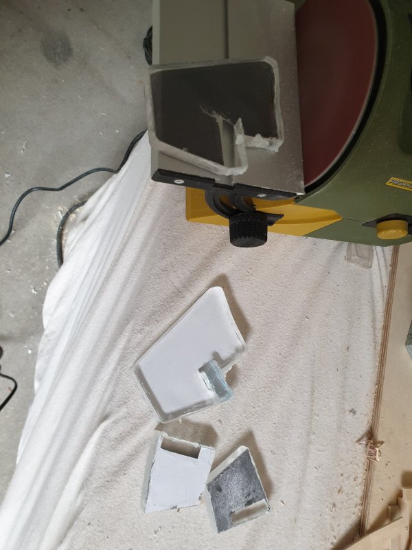

Mein erster Ausflug in die Kunststoffbearbeitung und schon gab es ein paar unvorhergesehene Probleme. Zum schneiden habe ich die Stichsäge (mit Laminatblatt) verwendet, nur wurde das Blatt sehr schnell sehr heiß und das geschmolzene Acrylglas verklebte den Sägeschnitt gleich wieder, auch sind zwei Teile beim befreien des festgefressenen Sägeblattes zu Bruch gegangen. :(
Aber gut, neues auszuprobieren und den handwerklichen Horizont zu erweitern ist ja auch eines der Ziele dieses Projektes.
Mit einer Handsäge für Metall und Schneidölkühlung ging es dann ohne Probleme, beim Bohren habe ich dann gleich mit Öl gearbeitet und immer nur kurz mit wenig Druck gebohrt.
Und in Form geschliffen...

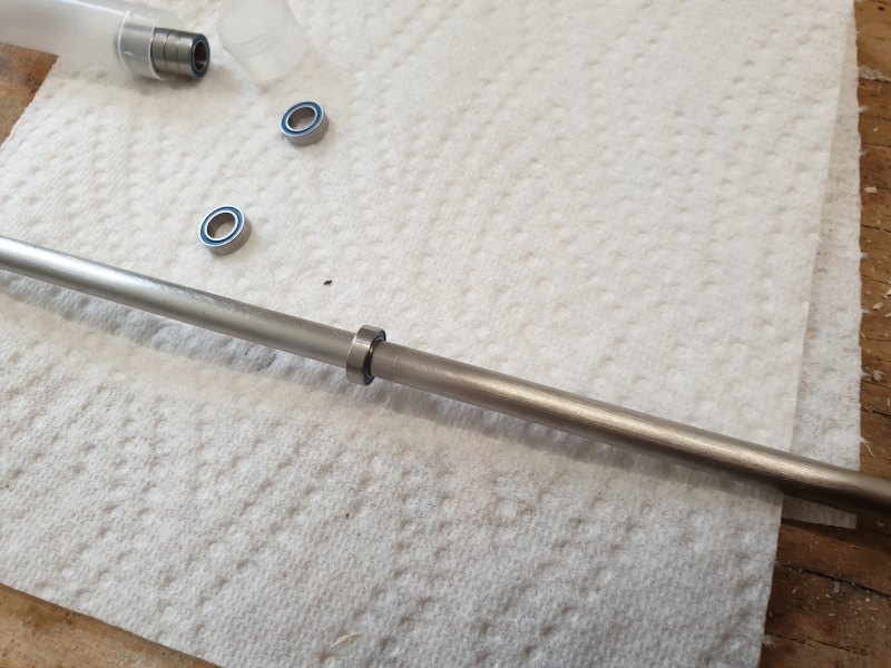

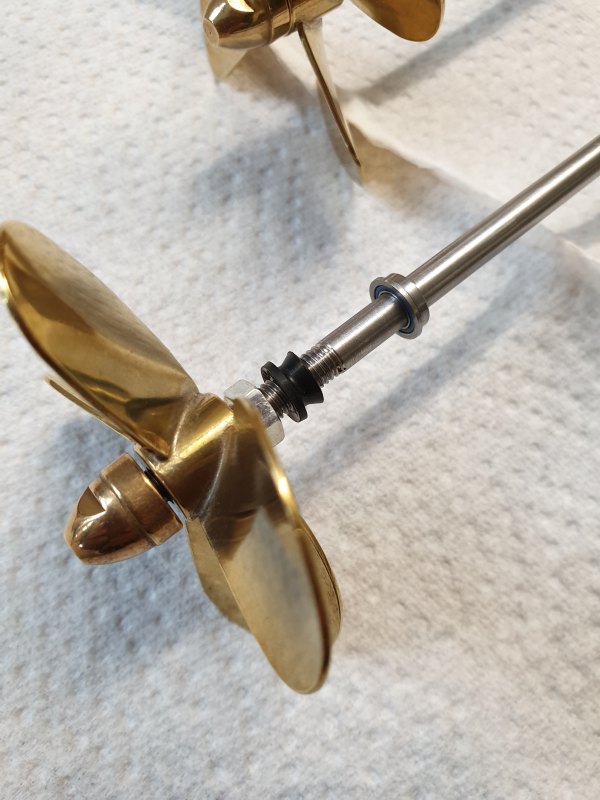

Die Wellen mit den Stevenrohren sind auch soweit fertig und schonmal grob eingepasst. Die ersten selbstgeschnittenenen Gewinde klappten immerhin auf Anhieb :D
Länge der Stevenrohre ca. 50 cm, mittig mit extra Kugellager
Propellerseitig noch mit Wellendichtring vorm Kugellager, nur falls Kugellager und Fettfüllung doch nicht so dicht wie gedacht sind.

Nach dem Motto: Doppelt hält besser.. Dichtung vor dem Kugellager ... hätte ich wohl auch so gemacht und wird auch bei modernen Antriebssystemen in Booten mit Wellenantrieb so gehandhabt :)

Frage: woher hast Du die Wellendichtringe (gute Idee übrigens) ?

...und wird auch bei modernen Antriebssystemen in Booten mit Wellenantrieb so gehandhabt...
Da schau her, intuitiv wie bei den großen gemacht. Wusste dies vorher nicht, dachte halt eine Dichtung mehr kann nie schaden ;)

Die Wellendichtringe habe ich genau wie die Kugellager bei kugellager-express.de bestellt. Die haben ein recht großes Sortiment an Lagern aller Art (auch Mini) und eben Zubehör. Habe die Dichtringe unter anderem auch mitbestellt, um über die Versandkostenfreigrenze von 20 EUR zu kommen. Dadurch gab es die fast für lau.

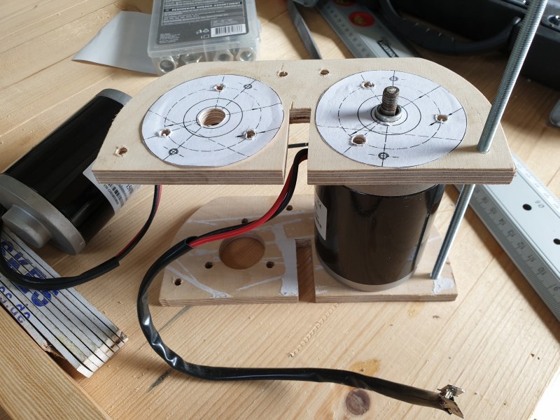

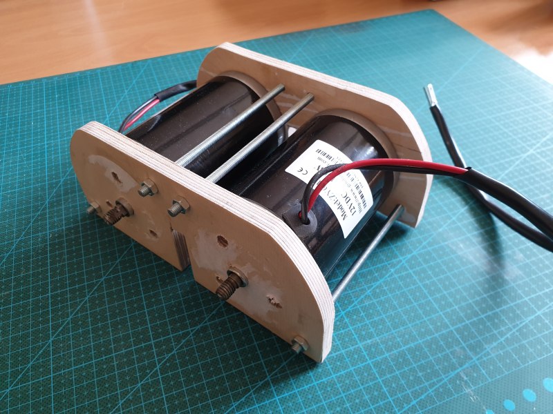

Heute Vormittag gab es unerwarteterweise etwas Bastelzeit, diese wurde für die Motorhalterung genutzt. Fabriziert aus Materialresten der Spanten und nem M5 Gewindestab :ok:
Für die Motoren gab es glücklicherweise technische Zeichnungen im Netz, die als Schablone herhalten konnten.
Der Antrieb soll zunächst nur mit zwei Motoren an den inneren Wellen erfolgen, das sollte eigentlich ausreichen. Die beiden äusseren Wellen werden jedoch komplett vorbereitet, so das sich bei bedarf einfach mit einem "drop-in" Upgrade mit zwei weiteren baugleichen Motoren die Leistung erhöhen lässt (falls die beiden für passable Geschwindigkeit nicht reichen oder Zusatzaufgaben die Schlauchboot ziehen o.ä. das erforderlich machen).

Die beiden Drumms sollten reichen, warum nicht alle Schrauben damit antreiben, das könnte man über Zahriemen auch mit einem Motor pro Schraubenpaar umsetzen

Ich konnte es nicht ablesen... was haben die E-Mots Leistung?
Baust Du auch Schwinggummi ein um Vibration am Rumpf zu minimieren?
Ja das hatte ich mir auch schon überlegt. Die Frage ist nur ob es überhaupt einen Unterschied macht. Im Wasser sieht man ja nicht ob alle vier Propeller auch angetrieben sind, außerhalb als Standmodell auch nicht. Kann man ja auch später noch alternativ zur Vier-Motor-Option umsetzen, wenn es mit den zwei Propellern nicht hinhaut.
Servus
Schlauchboot ziehen? ... oder gleich Wasserskifahren
DIe Motoren haben je 150 Watt, 68 mm Durchmesser und wiegen pro Stück 1,4 kg. Wird sicherlich reichen. Montiert sind sie direkt unter der Decksöffnung des hinteren Turmes, somit dadurch als auch noch durch den Hauptausschnitt der Aufbauen erreichbar falls man mal wieder dran muss.
Schwingungsdämpfung ist angedacht, entweder werden die Kontaktstellen des Halters zum Rumpf mit Gummi beklebt (müsste ich zukaufen) oder ich beschichte mit angebrochenem Silikon was ich noch im Heimwerksfundus habe.

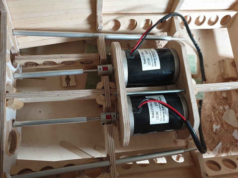

Hier mal testweise angeschlossen an die Wellen:

Da du vier Wellen und Schrauben verbaut hast sollten auch alle vier angetrieben sein. Hättest du jetzt nur zwei Wellen und Schrauben verbaut, dann wäre es ok nur diese beiden anzutreiben. Aber in diesem Fall würde ICH keine halben Sachen machen und sie auch angetrieben bauen. Sie sind einfach zu schön um zur still zu stehen. Denk nochmal drüber nach, bzw.treibe sie an. Den geringen Mehraufwand verkaftest du. Wenn
am Ende alles fertig ist wirst du die bestimmt nicht mehr angetrieben nachrüsten. Ich fände es schade

Na ja, stehende Propeller sind tatsächlich eine ganz schöne Bremse, nicht umsonst verwenden Motorsegler gern Faltpropeller.

Als Schwinggummi hatte ich immer eine Ersatzgummiplatte eines Schwing/Excenterschleifers zweckentfremdet... Baumarkt- Ware .. lässt sich gut zuschneiden :ok:
Wenn die nicht angetriebenen Props nicht festsitzen und sich drehen können bremst das gar nicht sooo viel... viele Segelyachten kommen heute noch ohne Klapp-Propeller aus, da wird einfach ausgekuppelt :)

Bezüglich des Antriebes, die beiden äußeren Wellen sind ja freidrehend und zudem recht leichtgängig, kann mir nicht vorstellen das die allzu arg bremsen. Andererseits hat das Forum gesprochen und verlangt Allschraubenantrieb, damit kommt die Mo dann auch abseits der befestigten Wasserstraßen zurecht :D
Wird über Zahnriemen gemacht wie vorgeschlagen, kommt mit nem 10er allemal deutlich günstiger als 2 weitere Motoren.

--> zum Zahnriemen : eine gute Wahl ; die Wellen stehen nur nicht parallel zueinander ... oder täuscht das Foto :whistling:
--> zum Einbau der Motoren : mach es aber so daß du sie im Notfall auch ersetzen kannst /wieder raus bekommst ( falls mal einer den Geist aufgibt), apropos Schwinggummis: entbehrlich (das sind ja keine Benziner :evil: ) zumal die Wellen starr mit den Motoren verbunden sind, wenn da was "schwingt" reißt es dir die nur Kupplung in Stücke

Zu 98 Prozent bin ich bei Gobidoc. Kleine Nachfrage anbei :
Hab baugleiche loks gehabt ,eine dröhnt ,die Andere singt. Etwas Fugenmasse für's Bad und der Sound war sehr anders.Das sind aber winzige Dimensionen.
Das ist Körperschall .
Der Rumpf ist noch nicht fertig.
Laufproben :solo rechts ;solo links; alle voraus & und nochmal rückwärts. Wieviel Versatz die Kupplungen vertragen ?
Unter Last läßt sich das erst im Wasser testen. Der GAU Zustand wäre " Allle Kraft . . . ." und eine Schraube geht fest. Die Motoren sind bei Deinem Schiff ja im Block !
Das " Rest Silicon" zu Lagerblöcken verarbeiten ,halte ich für eine gute Idee.

Das Foto täuscht nicht, die äüßeren Wellen laufen nicht exakt parallel zueinander sondern nach hinten zusammen. Das ist beim Original auch so und war für die angedachten Motoren notwendig. Brauchte dafür ja einen gewissen Abstand zur Bordwand. Die Stevenrohre sind generell nur eingeschoben und nicht final fixiert, lässt sich also auch noch anders ausrichten.
Der Plan ist, während eines Trockenlaufs die optimale Ausrichtung (Fluchtung) der Wellen im Hinblick auf Geräusche und Reibungsverluste bei gegebener Motorposition zu ermitteln. Wenn die Stevenrohre dann fixiert sind, fliegen die Motoren natürlich erstmal raus und der Rumpf wird zugemacht, verschliffen und in Epoxy ersäuft...ahem wasserfest gemacht :D
Es ist schon angedacht, Motoren und später möglichst viele andere Komponenten für eventuelle Wartung möglichst einfach entnehmbar zu montieren. Großes Projekt, aber ich habe es nicht eilig. Reicht wenn die Missouri vor dem BER fertig wird 8)

Riemen
Irrtümer, mit Gummi ,sorgen für Bauchschmerzen und langwierige Probleme .
Als Sammler hab ich das Problem, daß die Gummiteile nach 20 jahren* zerbröseln.
Nach 5 Jahren Betieb* sucht man nach passenden Ersatz !
Gummi (oder Faserzeug) im Antriebsstrang war ,und ist ,ein Ausschlussgrund.
Sind nur Denkansätze . Noch ist ja die Möglichkeit vorzurüsten.

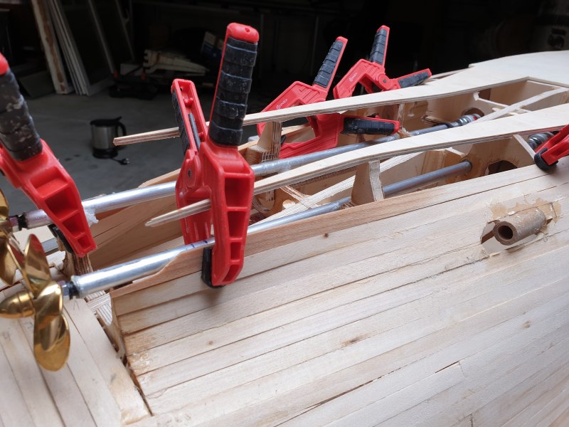

Die Wellen wurden mit Zahnriemen aufgerüstet, somit sind nun auch die äußeren Propeller angetrieben. Die Zahnriemenscheiben und Riemen gab es, ebenso wie die Klauenkupplungen, für kleines Geld vom Chinesen aus der Bucht (Zubehör für 3D-Drucker).
So sieht das ganze dann aus wenn eingebaut (Wellen werden hinten am freien Ende noch gelagert, ist nur fürs Foto)

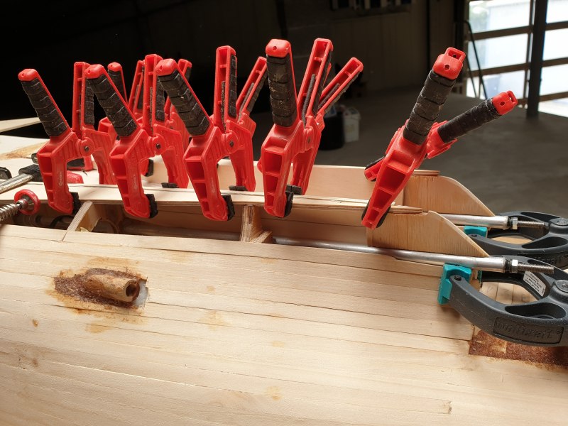

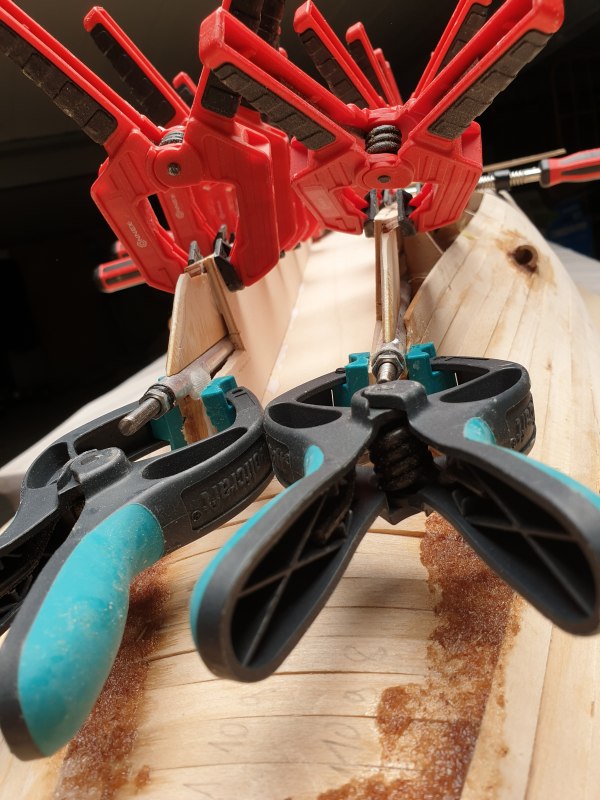

Dann wurde nach dem Einharzen der inneren Stevenrohre und der Muffen für die äußeren Rohre der Wellentunnel geschlossen (die äußeren Stevenrohre werden erst nach dem Laminieren und Schleifen fest eingeklebt)
Boden ist auch fertig...
