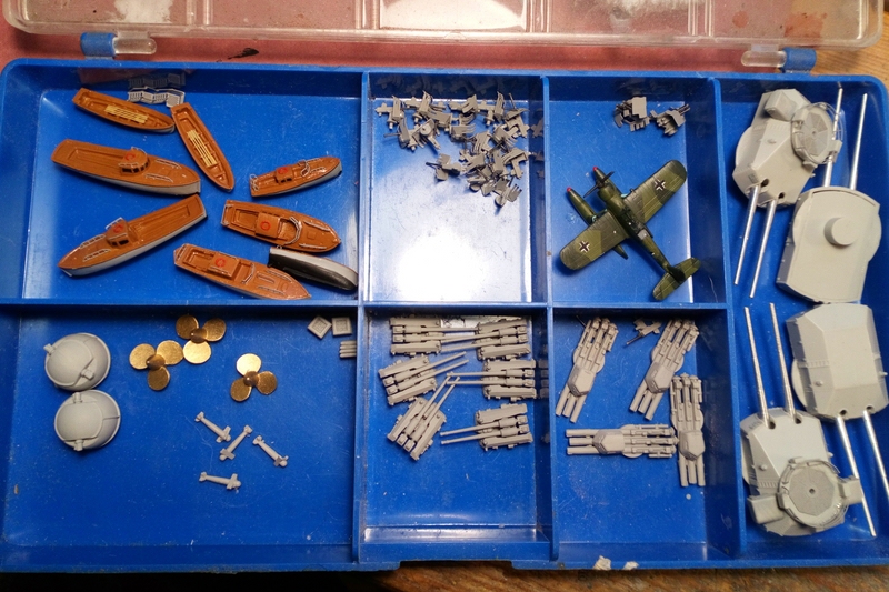

Aktueller Blick ins Schatzkästlein.

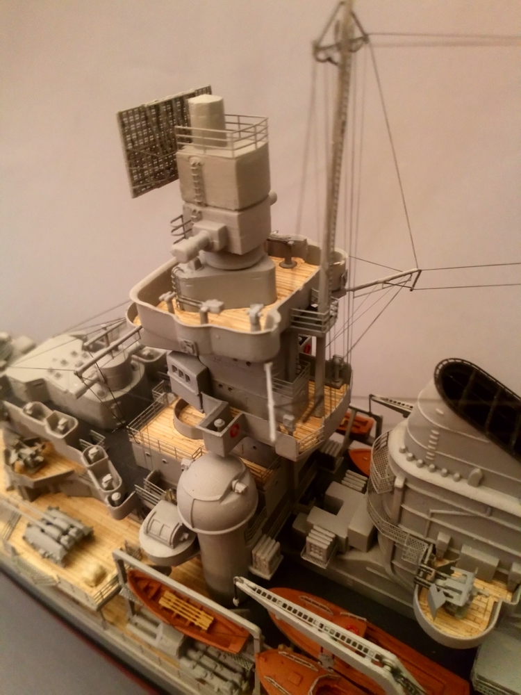

Weiter geht es mit dem achteren Hauptaufbau, der Hangar, Katapult, Großmast, achtere Gefechtsbrücke und jede Menge Kleinzeug beherbergt.

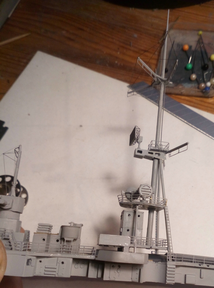

Teile des Großmastes. Dieser steht freischwebend auf einer Plattform über dem Hangardach, eine herausfordernde Montage.
Man sieht die Lücke zwischen dem feststehenden Teil des Hangardachs und der Mastplattform, dahinein wurde der bewegliche Teil des Hangardachs geschoben.

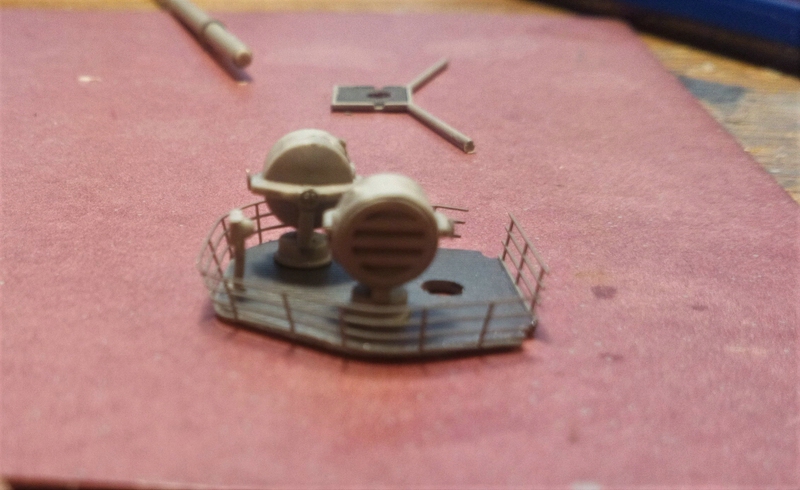

Scheinwerferplattform, das nach außen geneigte Geländer ist sehr knifflig zu biegen, ganz genau hinbekommen habe ich es nicht.
Nächsthöhere Ebene. Das Radargerät wurde in dieser Form erst 1944 montiert. Die beiden Geräte auf den Hauptentfernungsmessern waren nämlich ursprünglich nur zur Feuerleitung vorgesehen. Sie waren, wie man dann schnell feststellte, aber auch als Suchradar sehr nützlich, nur musste man eben immer den ganzen E-Messer mitdrehen, wofür der eigentlich nicht gebaut war. Also hat man noch eine frei drehbare Extraantenne montiert. Nach verschiedenen Experimenten war das hier dann die letzte Ausführung.
Ich mag mir gar nicht mehr vorstellen, wie das ohne Ätzteile aussähe...
Und mal wieder die größeren Teile zur Stellprobe gebeten, ich bin doch zwischendurch immer mal neugierig, wie wohl die Gesamtwirkung ist.

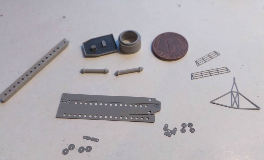

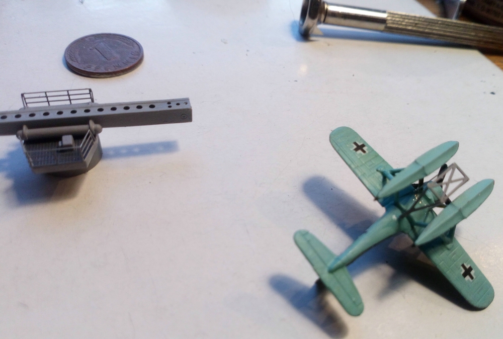

Die Bausatzteile des Katapults.
Vom Katapult selbst werden nur die seitlichen Pressluftbehälter verwendet, der Rest durch Ätzteile ersetzt. Wobei das Bausatzteil selber auch nicht schlecht ist.
Gefällt mir gut.

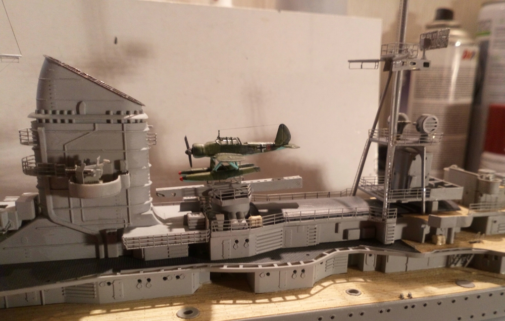

Den Schlitten unter die Arado geklebt..
..und Stellprobe. Den Propeller werde ich noch etwas zurechtbiegen, so geht´s ja nicht...

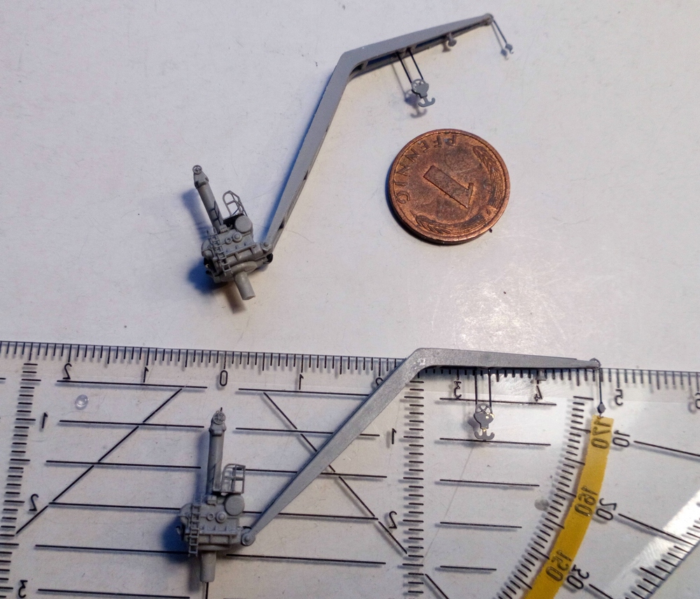

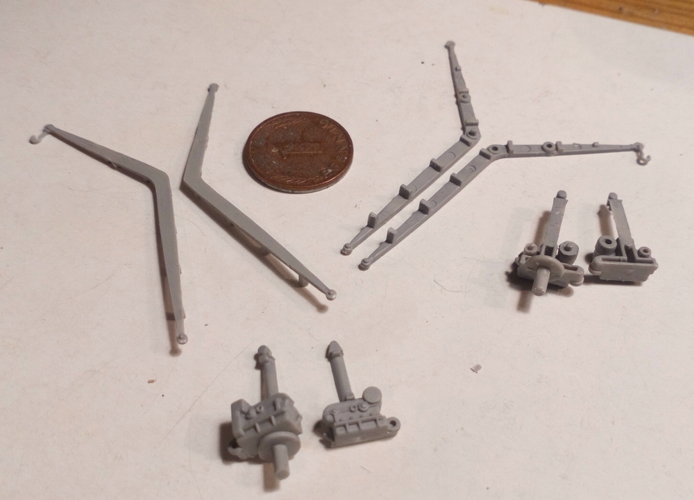

Plastikteile der Kräne, schön gemacht.
Mit Ätzis verfeinert. Die Bedienplattformen stammen von Eduard, sind aber auch im Bausatz als etwas gröbere Ätzteile enthalten.
Die trichterförmigen Arbeitsleuchten sind die kleinsten Bausatzteile
Wie üblich stelle ich alles in Parkstellung dar, d.h. mit waagerechtem Auslegervorderteil.
Noch ein paar Strippen gezogen, damit sind die Teile fertig.

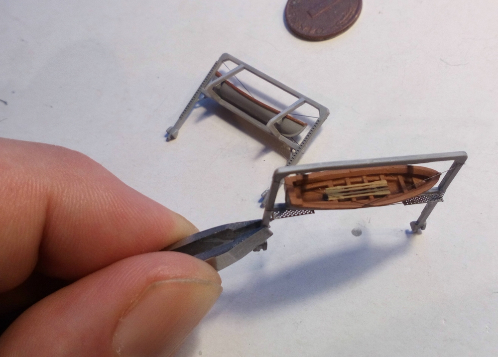

Die Lagerwiegen der Motorboote sind aus dem Bausatz. Es gibt dafür auch Teile von Eduard, schmaler und teilweise mit Aussparungen, aber weil es die nur in zwei Größen und einheitlicher Form gibt, wäre es sehr schwer geworden, sie sauber an die verschiedenen Boote anzupassen. Ich kann mit den Plastikteilen leben, man sieht sie sowieso kaum.
Die Belegschaft verdeckt sie nämlich..

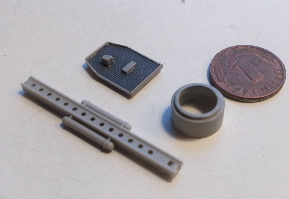

Das sind die letzten noch an den Spritzlingen verbliebenen Plastikteile, die ausschwenkbaren Davits für die Ruderboote.
Ätzis zur Verfeinerung.
Boote eingesetzt und verspannt.

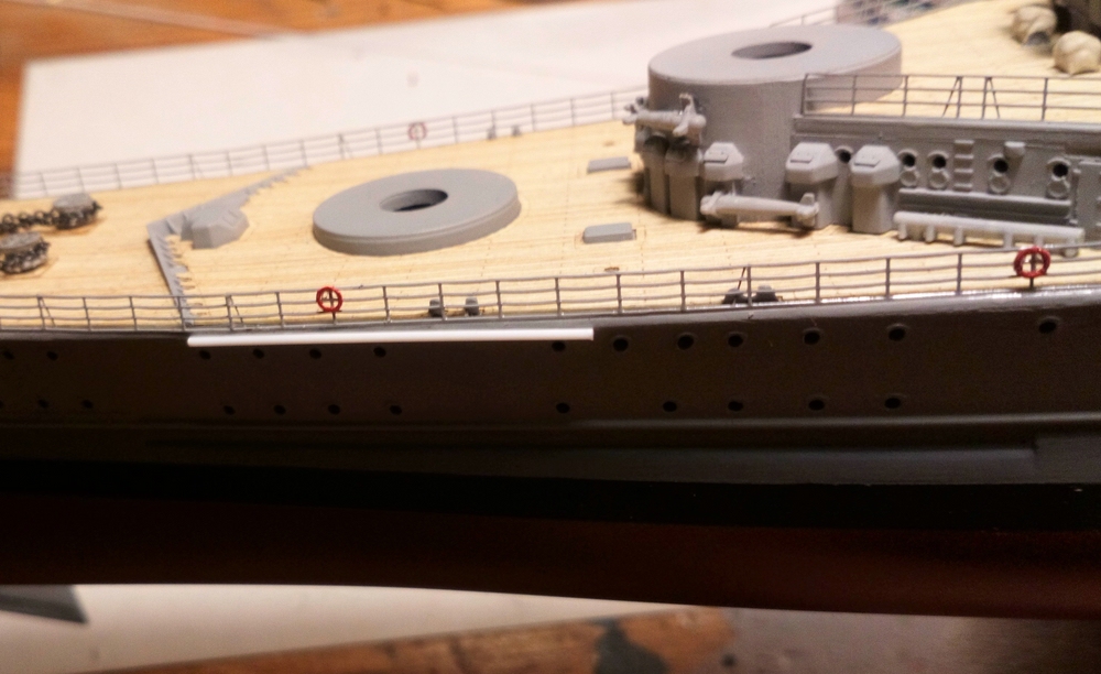

Der letzte Kleinkram ist montiert, neben den Ätzteilen für die Reling wurden noch allerlei Stecknadeln, Evergreen-Rundstäbe und natürlich gezogener Gussast verarbeitet.
Flaggenmast Bug.
Flaggenmast Heck.
Ankerspiere.
Schraubenschutz und kleine Ankerspiere.
Etwas enttäuschend fand ich die Eduard-Reling, weil die einfach gleichmäßige Pfostenabstände hat und daher Durchlässe und Öffnungen für Gangways, Klüsen, Poller nicht berücksichtigt. Ist jammern auf hohem Niveau, aber da hat Onkel Edi auch vorher schon gezeigt, dass er das besser kann.

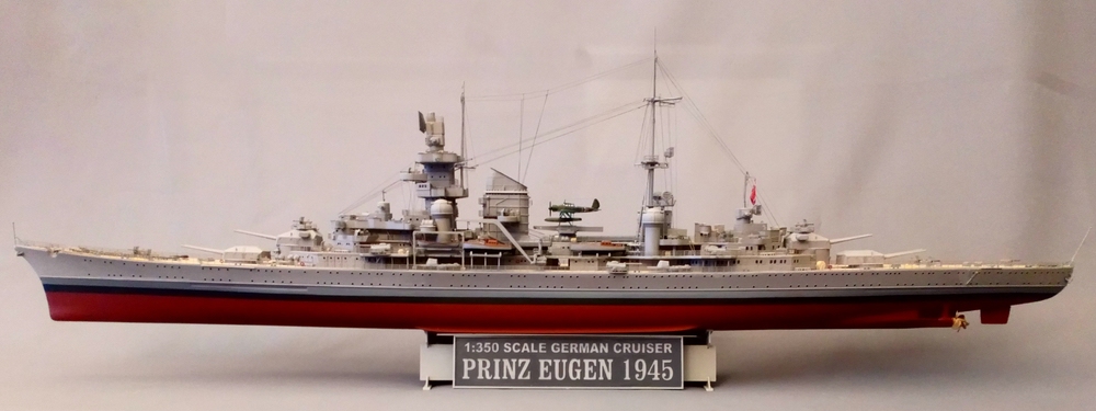

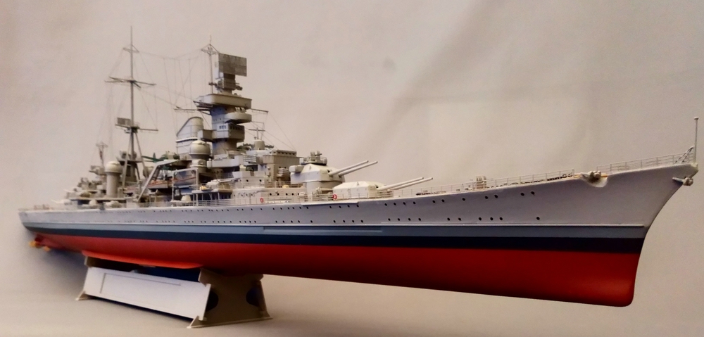

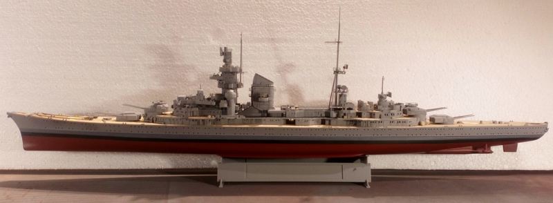

Prinz Eugen - Endstand
Mahlzeit allerseits!
Es ist vollbracht:
Dazu das Bonusmodell, Schnellboot Typ S-100
Und zum Vergleich ein japanischer und ein US-Kreuzer, alle sind recht typisch für die Schiffsarchitektur ihrer Nation:
Dieser Vergleich illustriert, warum man Kreuzer auch geringschätzig "15-Minutes-Battleships" nannte: Längeres Überleben gegen ein richtiges Schlachtschiff traute man ihnen nicht zu...
Fazit: Ein insgesamt gut gelungener Bausatz. Schöne Details, gute Gußqualität und Passgenauigkeit. Einige Kleinigkeiten fehlen ärgerlicherweise, lassen sich aber mit einfachen Mitteln selber nachbilden. Auch ohne Zubehörteile schon gut baubar.
Die bausatzeigenen Ätzteile richten sich, wie bei Trumpeter üblich, eher an den Ätzteilanfänger und sind dafür gut geeignet, da nicht allzu filigran und empfindlich. Der Fortgeschrittene wird auf jeden Fall zukaufen müssen, allein schon wegen der Radarantennen. Echtholzdeck und gedrehte Geschützrohre dagegen sind schon purer Luxus, es geht auch gut ohne. Und wer es auf die Spitze treiben will, sollte noch die 20mm-Flaks ersetzen...
Mein Dank geht wie immer an mein treues Publikum, bleibt mir gewogen!
