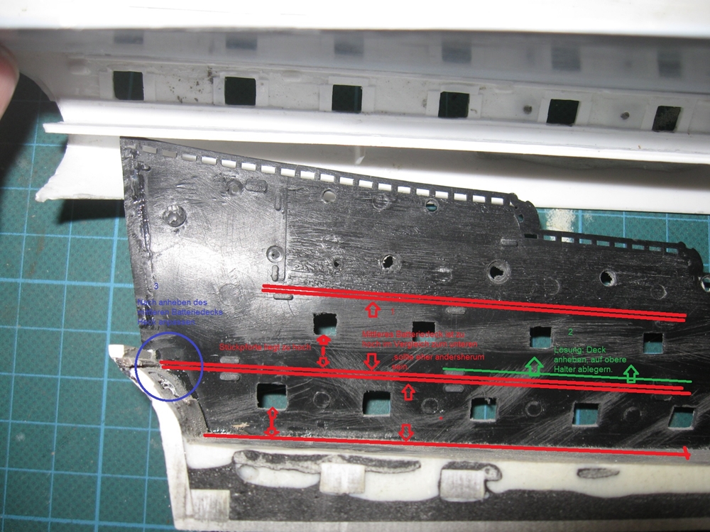

Stimmt, es geht weiter. Der "Fehler" ist gefunden.
Die Ungereimtheit ist entdeckt, die unterschiedlichen Deckshöhen waren es die mich irritiert haben. Und die ich eigentlich schon früher entdeckt haben sollte.
Durch das versetzen des mittleren Batteriedecks auf die obere Begrenzung der Decksfixierung passt es aus meiner Sicht nun besser.
Die neue Rumpfverstärkung hält das Deck nun in der höheren Position. Am Spiegel-Heck wird es in Zukunft sicherlich noch eine geringe Anpassung geben müssen.
Edit. Die Stückpfortenöffnungen können nun endgültig festgelegt werden. Und das Oberdeck ist auch neu beplankt. Herz was willst du mehr. :)

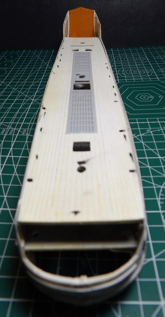

das Deck habe ich nach langer Überlegung mit Evergreen-sheet belegt. Holz wäre eine Alternative gewesen, dann hätte ich aber das Deck vermutlich nachdem Deckseinbau beplankt.
Das wollte ich nicht. Bei Redoutable und Bucentaure habe ich ja auch bereits Polystirol verwendet. So bleibts denn auch bei einem einheitlichen Aussehen.
Anbei eine Nahansicht vom Deck:

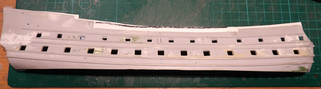

lange ist das letzte Update her, aber ein wenig ging es auch hier weiter.
Auf der Tagesordnung stand/steht den Rumpf glätten und das Schanzkleid dem Bildniss des Heiligen anzupassen.
Da auf Weiß schlecht Kratzer, Spalten und Sorgenfalten usw. zusehen sind gab es eine dünne Dusche mit grauer Farbe.
Die untersten Teildecks sind bereits ein wenig mit Farbe und Öl behandelt. Die erste Anprobe für die 36 und 24 Pfünder auf dem Deck ist auch erfolgt.

Hi Schmidt!
Anbei 2 Seitenansichten.
Auf dem neuen Rechner habe ich im Moment kein Programm um die Beiden maßstäblich anzupassen.
Die neue Schanzkleidlinie ist am Modell noch nicht ersichtlich. Bisher gab es hier nur Abrissarbeiten. Mal schaun ob ich mit neuen Teilen an dem Restschanzzkleid andocken kann.

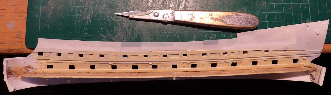

Es galt die neue Schanzkleid Linie für die Saint Phillipe zufinden, dafür wurde nun die Grundlage gelegt. Eine Schablone für die beiden oberen Schiffseiten!
Das wird mich ein großes Stück voranbringen denn die alte obere Bordwand ist lädiert und sehr unregelmäßig in der Stärke ausgeführt.
Aus Mylar-Folie und stärkeren Papier wurde eine grobe Schablone angefertigt.
