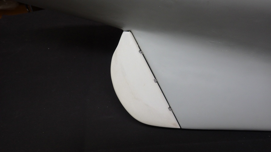

gestern habe ich das Ruderblatt gebaut und in Form gebracht (PVC, 10 mm). Angeschlagen wird es mit stabilen Stiftscharnieren , die auch beim Flugmodell verwendet werden. Die Verklebungen erfolgen mit Epoxidharz, dem ich bei Bedarf Baumwollflocken zumische. Der Schaft ist ein 4 mm starke Stahlwelle. Darüberhinaus wurde der Ausschnitt für die RC Einbauten ausgefräst.

Eine Frage. Hast du die Ruderachse im Ruderblatt auch angewinkelt?
Ich hatte mal ein robbe Atlantis, da habe ich nachträglich am Ruderschaft ein Teil für den Propeller ausgearbeitet und dabei musste ich ein Tel der Ruderachse rausnehmen. Mit der Zeit hat sich dann das obere Ende der Achse im Ruder gelöst und ich konnte nicht mehr steuern.

Die Achse ist natürlich angewinkelt. Das Blatt ist dazu angebohrt. In der Bohrung sitzt die Achse ;)

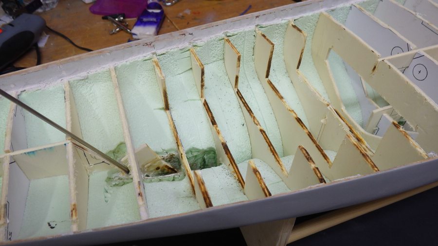

zwischenzeitlich habe ich mich weiter mit den Innereien der Britannia beschäftigt. Alles Dinge, die nur die Funktionsmodellbauer benötigen. Fragen über Fragen ..... Wo kommen die Rudermaschinen hin, wo der Hilfsmotor, wo das stevenrohr, wo der Propeller :roll:
Die Bilder zeigen was bisher raus gekommen ist. Drei Seilwinden sitzen unter dem achteren Hauptzugang. Die Hintere bekommt eine deutlich vergrößerte Seittrommel mit 12 cm Durchmesser (die ensteht gerade im 3D Druck) da der Großbaum einen gedoppelten Schotweg von ca 2 x 60 cm benötigt. Die mitgelieferte Trommel bringt bei 4 Umdrehungen nur 30 cm Weg. Die vierte Seilwinde kommt dann später vorne im Bereich des Salons unter. Die hinteren Winden sind höhenversetzt angeordnet und werden noch speziell mit Führungen ausgestattet so daß sich die Schoten später nicht in die Quere kommen.
Das Stevenrohr endet in einem Ausschnitt für den Propeller im Ruderblatt. Der Bürstenmotor sitzt schon an seinem Platz in einer Motorhalterung aus Blech. Alles in Allem viele Kleinigkeiten, die reichlich Bastelspaß bringen aber auch ihre Zeit brauchen.

Hallo Jürgen,
schöne Fortschritte, die du uns zeigst.
Lediglich mit der Aussparung des Ruderblattes für den Flautenschieber bin ich unglücklich.
Hast du da noch Möglickeiten beizustehen?

Was stört dich denn ? Eigentlich ist das Stevenrohr schon fest eingebaut. Wenn alles schwarz lackiert ist sieht es auch wieder anders aus

Dienstag, 6. Oktober 2020, 06:37
Ich finde optisch die Aussparung am Ruderblatt nicht schön. Ich hätte die untere Schnittkante parallel zur oberen gesetzt. Vermutlich wird das wegen dem Ruderanschlag nicht anders machbar sein.

Dienstag, 6. Oktober 2020, 07:47
Da geb ich Dir Recht , es sieht etwas unharmonisch aus. Ich denke das kann ich noch ändern , denn das Blatt ist noch nicht fest verklebt.

Dienstag, 6. Oktober 2020, 10:05
Diese Seite kennst du sicher: https://k1britannia.org/history.html
Wenn man runter scrollt bis 2012 ist der Ausschnitt am Ruderblatt gut zu erkennen, dieser geht auch in den Steven über. Bei dir wird es allerdings ein wenig knapp am Scharnier.
Ich stand mal vor einem ähnlichen Problem, und habe dann noch einmal den ganzen Steven umarbeiten müssen und dann eine Ruderhacke angeformt.

Hallo Leute,
das Ruderblatt ist geändert , mir gefällt es jetzt viel besser, danke für die konstruktive Kritik :ok:.

Dienstag, 6. Oktober 2020, 20:45
:ok: ja, das passt gut.
Gruß, Andreas

Dienstag, 6. Oktober 2020, 22:16
Ja die Überarbeitung hat sich gelohnt, optisch definitiv die bessere Lösung :ok:

Mittwoch, 7. Oktober 2020, 06:26
Deutlich besser :ok:

Hallo Jürgen,
die Operation hat sich definitiv gelohnt.
Nun bin ich auch zufrieden.
Gruß Jan

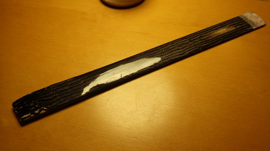

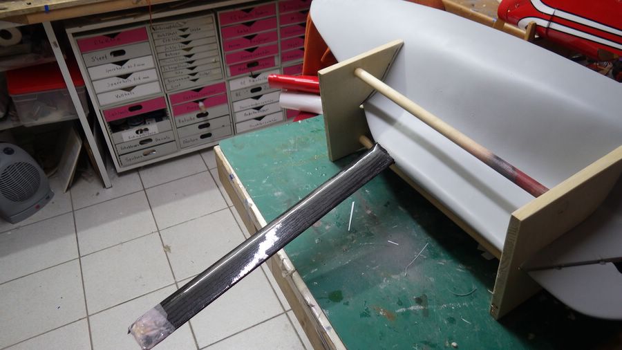

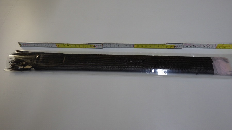

Hier geht es jetzt weiter mit dem Kielschwert Der Bauplan sieht dazu einen ordinären Stahlflachstab mit einem Gewicht am Ende vor. Das war mir aber zu einfallslos. Auch um möglichst viel Gewicht in Form einer Bleibombe zu plazieren habe ich ein leichtes stromlienienförmiges Schwert konstruiert mit einem Kern aus mehrfach verleimtem Sperrholz und einer Ummantelungn aus einem Kohlefaserschlauch. Der wurde auf den Holzkern aufgezogen, mit Epoxidharz eingestrichen und anschließend mit einem Schrumpfschlauch ummantelt um eine schön glatte Oberfläche zu erhalten. Später wird das Schwert noch etwas eingekürzt. Ich denke , die Operation ist gelungen. Als nächstes folgt die Belastungsprobe.

Flachstahl wäre natürlich einfach gewesen, aber ich denke als Flugzeugbauer hast du eine Allergie gegen Werkstoffe mit einer Dichte > Aluminium :P

Kommt drauf an was Du Deiner Frau als Entschädigung anbietest :lol: Und Gewicht darf schon sein , nur eben an der richtigen Stelle
