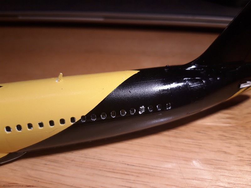

Hallo Dennis,
tolles Modell! Schöne Umsetzung! :ok:
Schade, dass es ein Tailseater ist. Beim nächsten Modell musst du in die Nase Gewicht reinmachen. Wenn du wieder was beleuchtest, musst du dran denken, dass du vorne noch mehr reinmachst.
Gruß und bleibt gesund.
Paul
  • »BMW_Racer« ist der Autor dieses Themas
Beiträge: 452
Realname: Dennis
Wohnort: Nähe Nürnberg
Dienstag, 28. Juli 2020, 21:04
Danke für die Komplimente :hand:

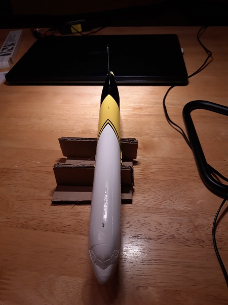

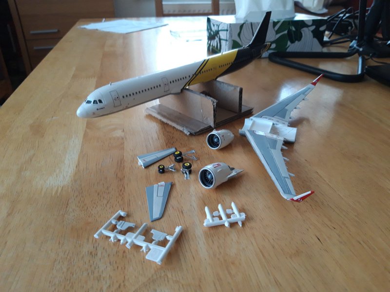

Nein, bewusst kein Gewicht in die Nase gemacht, Modell kommt ja auf ein kleines "Airport-Dio" und wir dort so befestigt, dass die Nase auch "unten" ist ;)
Stand ja auch in der Bauanleitung, dass da Gewicht rein muss, wie gesagt, für unnötig erachtet, wird schon ...
Und an der Beleuchtung liegt's nicht, die Beleuchtung (LEDs 1,6 * 0,8 mm und der 0,15 mm DMR-Lackdraht) macht da kaum was aus ...
So, nun gelingt es mir hoffentlich, bei der A321 neue Fehler zu machen, aber nicht die alten ;););)
Gruß Dennis

Mittwoch, 29. Juli 2020, 09:56
Hi.
Dann würd ich dir dringend zu Schleifpapier und Spachtelmasse raten, sonst werdens wieder die selben Fehler.
Ich finde es schade, wenn man sich bei einem Modell soviel Arbeit mit Beleuchtung und selbsterstellten Decals macht und dann Rumpfhälften und Tragflächen, Triebwerkshälften und so weiter separat lackiert und ohne versäubern zusammenpappt. Der Gesamteindruck leidet darunter leider ziemlich, wirkt wie ein Metallfertigmodell.

Mittwoch, 29. Juli 2020, 19:30
Hallo Daniel,

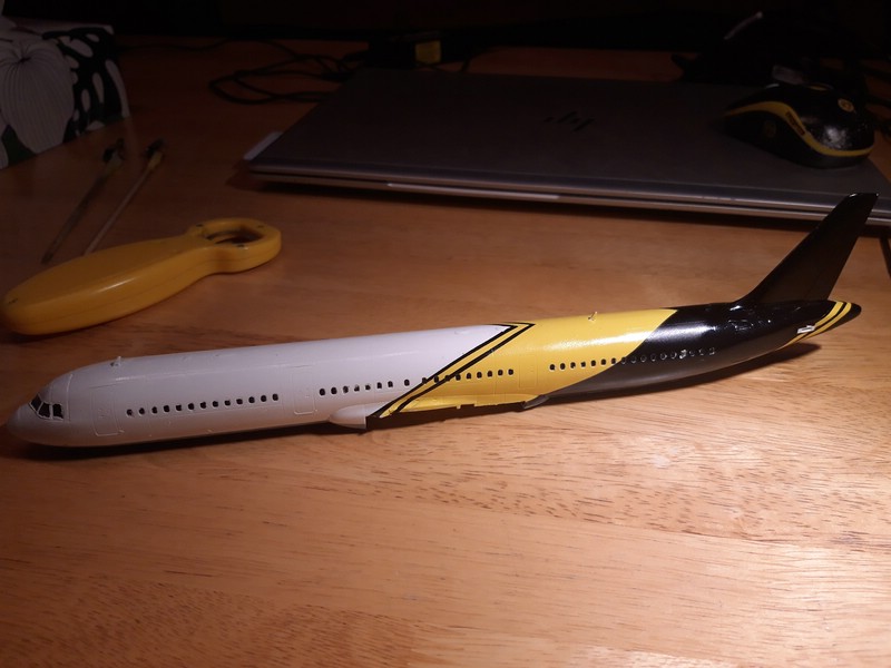

ja, stimmt alles, bin ich ja selbst nicht zufrieden mit dem Ergebnis ...
Obwohl ich z.B. die Flügel/Rumpfkombination vor dem Lackieren passend geschliffen hatte und alles formstabil saß, war es danach eng und hat sich über Nacht verzogen, ähnlich, wie bei den Rumpfhälften ...
Bei meinen Trucks/Cars baue ich vorher alles zusammen, da sich Innenraum und Kabine/Karosse nachher noch verkleben lassen, beim Flieger ist das eben anders (zumindest bei diesem für mich ;)) ...
Da ja "Fensterlos", hätte ich den Innenraum beim Lackieren von Außen mit lackiert ... Daher mich bewusst dafür entschieden, erst die Hälften fertig zu stellen, Triebwerke und Flügel und dann die Komponenten zusammen zu fügen ...
Dass es dann am Ende so ausging, war sicher nicht der Plan ...
Aber nachdem sich die Decals (vom Bausatz, nicht die eigenen) trotz überlackierens (Airbrush) beim Abkleben danach wieder gelöst haben, ich keine genügenden Fähigkeiten habe, Airbrush ohne Abkleben "in Form zuhalten", hab ich mich gegen weitere Nacharbeiten entschieden ...
Dass es jetzt "zusammengepappt" ausschaut, glaub mir, ärgert keinen mehr, als mich, liegt aber nicht am "nicht Wollen"!
Also versuche ich es bei der A321 anders, erst innen, dann montieren, nachbessern, lackieren und dann Decals ... dann nochmal Klarlack zum Versiegeln ...
Und auch Glanzlack vor den Decals an den Flügeln usw, vielleicht halten sie dann besser!
Gruß Dennis

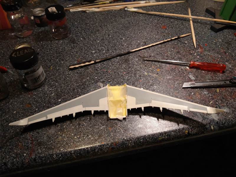

Also, hier mal ein paar Eindrücke der weiteren Arbeiten an der A321 ...

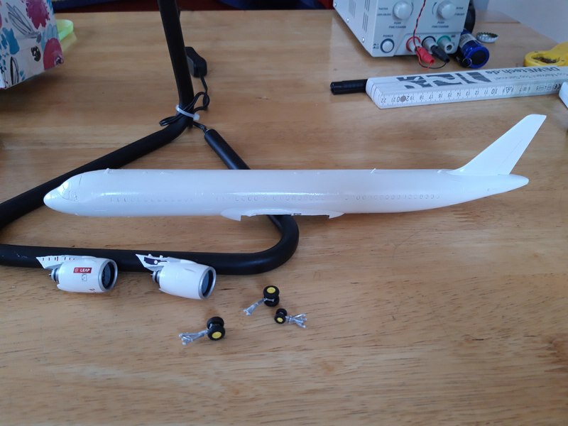

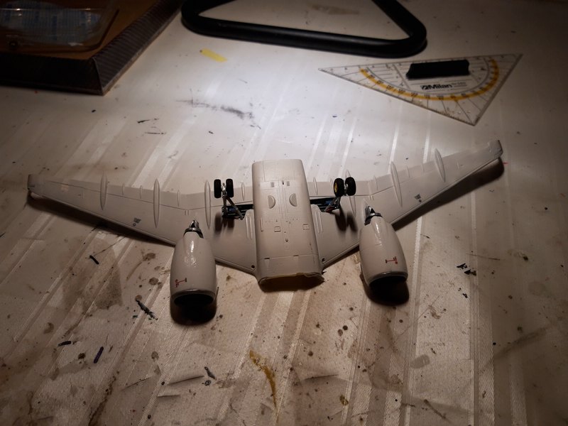

zunächst mal die Fahrwerke zusammengebaut und in der Endlage fixiert:

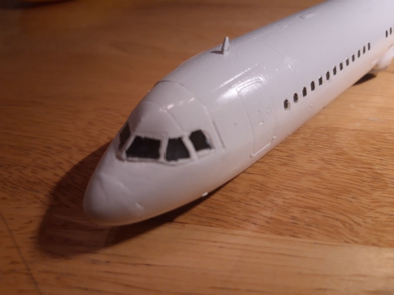

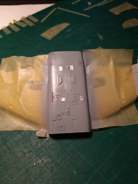

Cockpit abgeklebt (grob, den Rest sollte das Decal überdecken) ...

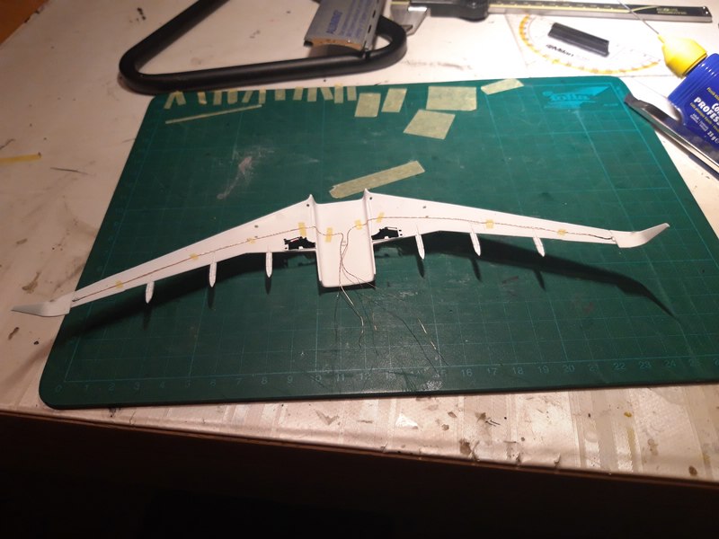

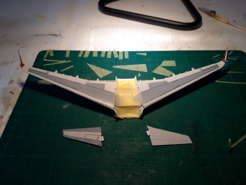

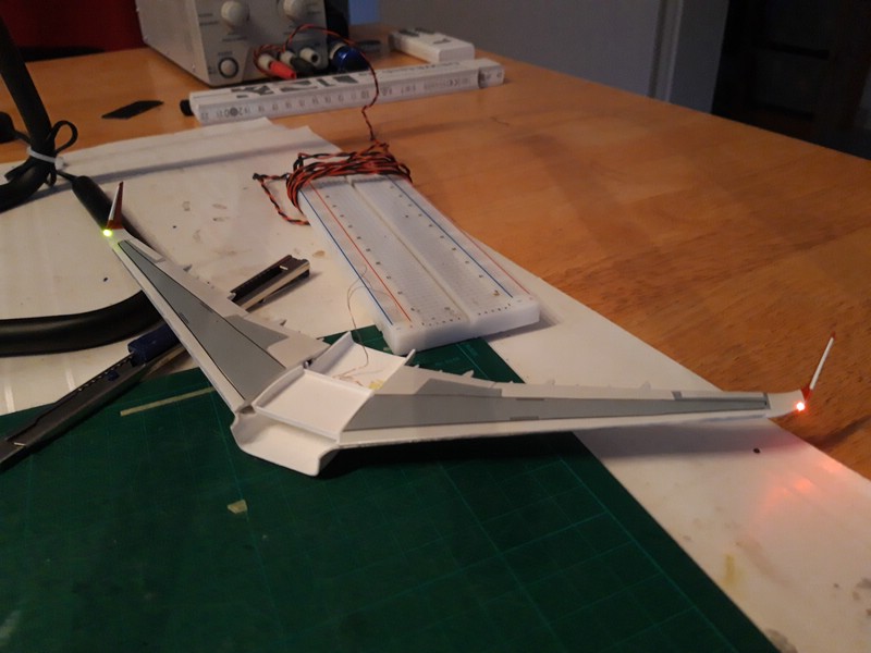

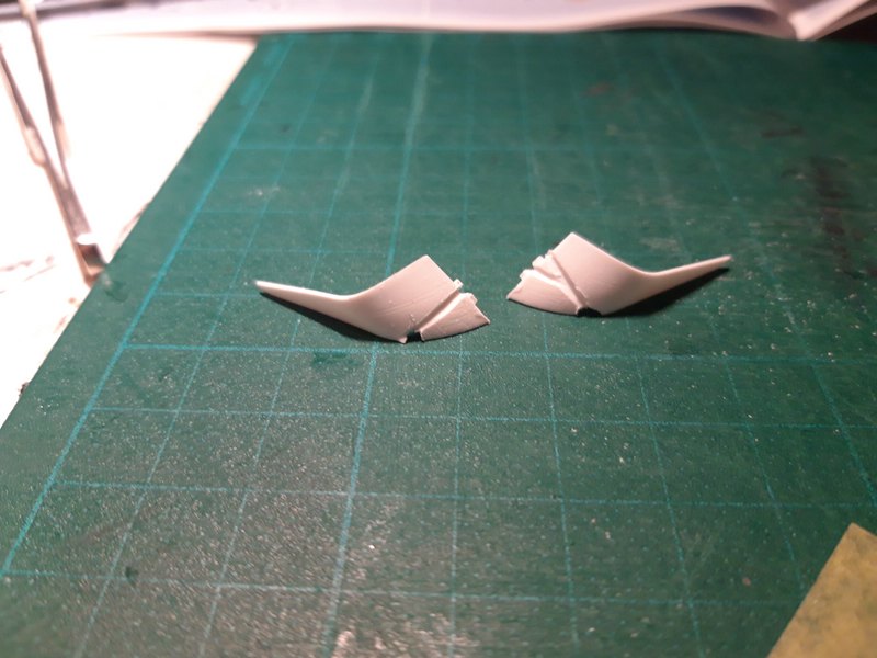

Dann die Positionsleuchten in den Winglets und die Vorbereitung der "Kabelkanäle" in den Flügeln/Winglets ...
So löte ich die kleinen LEDs:

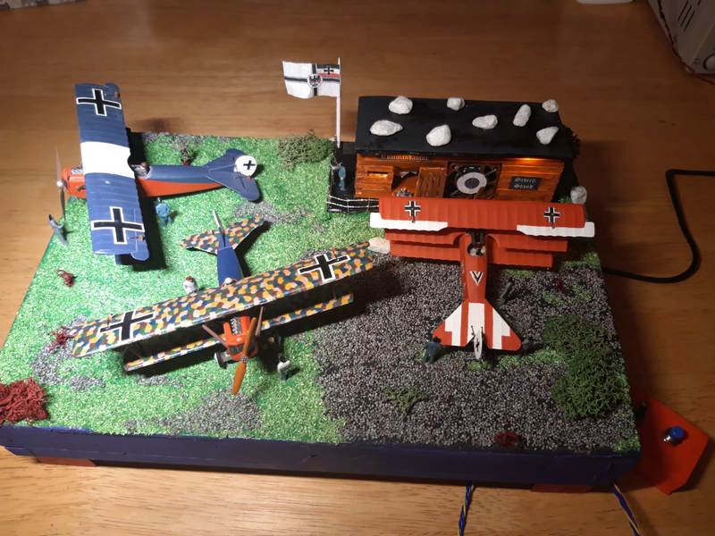

Die DRI auf dem "Dio" hat übrigens mein damals 8-jähriger Sohn größtenteils selbst gebaut/lackiert, nur die Feinheiten und Abkleben habe ich gemacht ...

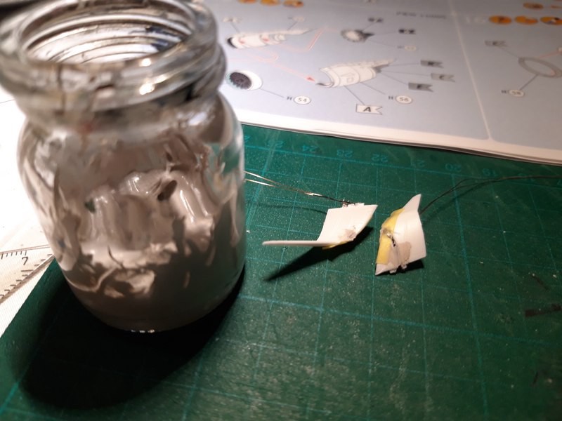

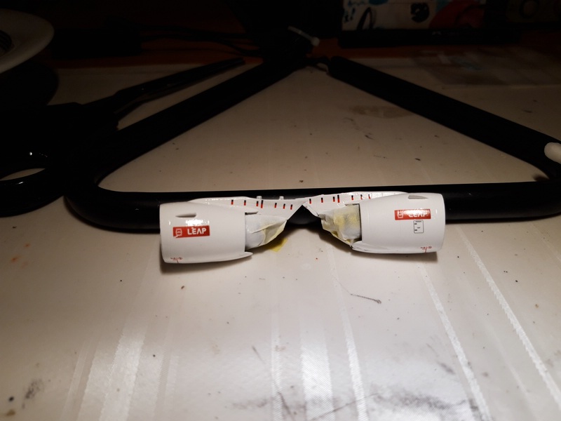

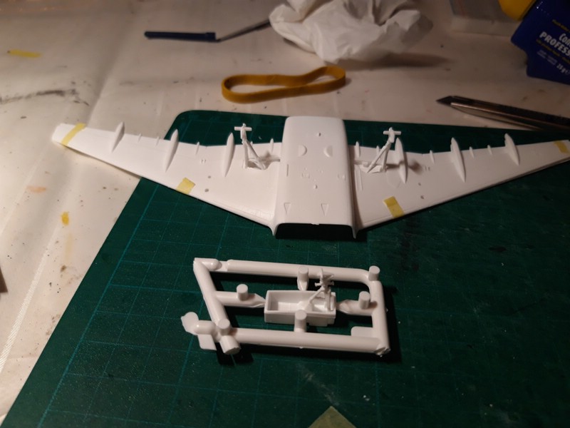

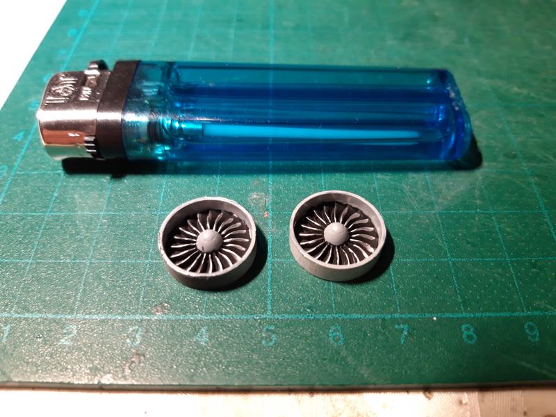

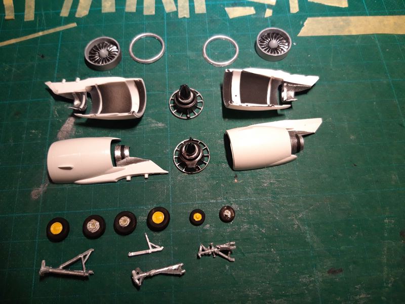

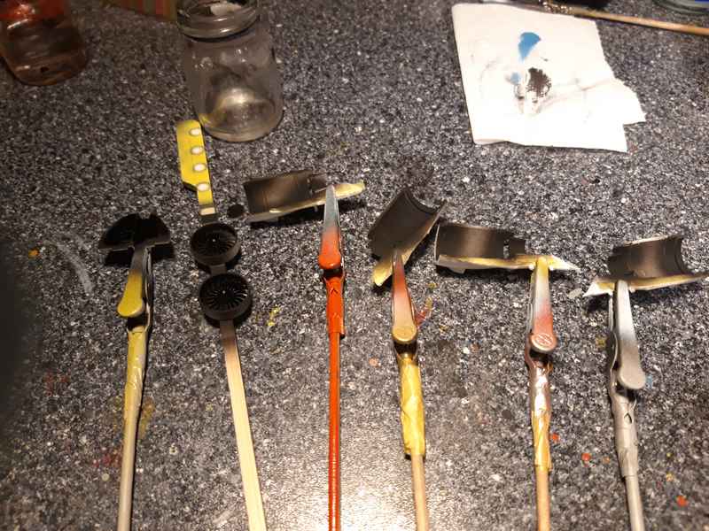

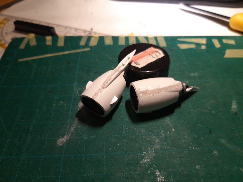

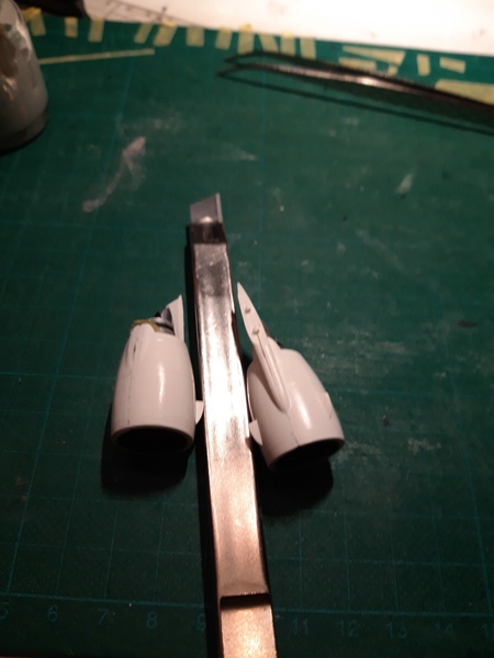

Also, die ersten Triebwerksteile, Teil des Cockpits lackiert , wie "empfohlen", in Schwarz Matt ...
Dann "etwas mehr Farbe in's Spiel gebracht" :):)

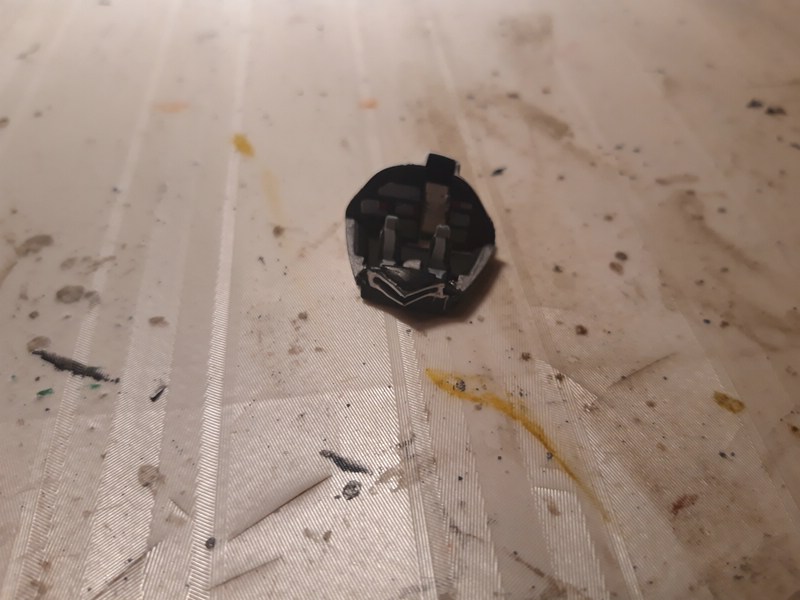

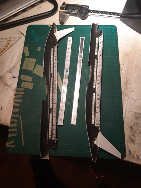

Nun ging es an den "Innenausbau", den wird man vermutlich, eher ziemlich sicher, am Ende am Modell nicht mehr sehen, aber sei es drum, einfach mal testen, was so geht, wenn "man" es nicht sieht, ok, "ICH" weiß ja, dass es da ist ;);)

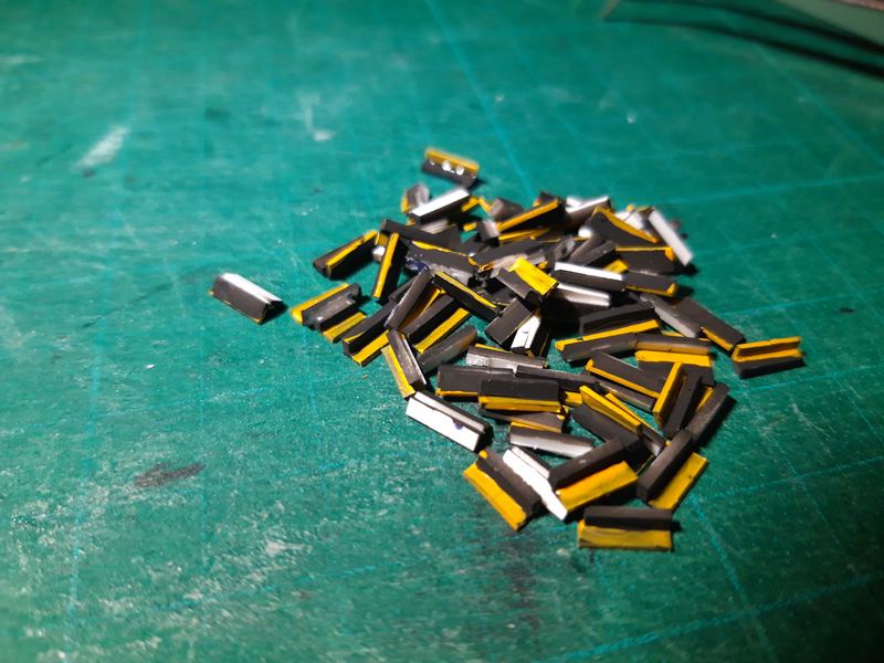

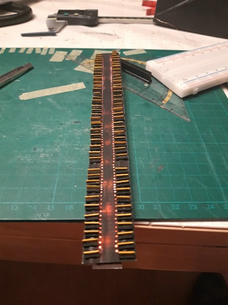

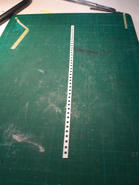

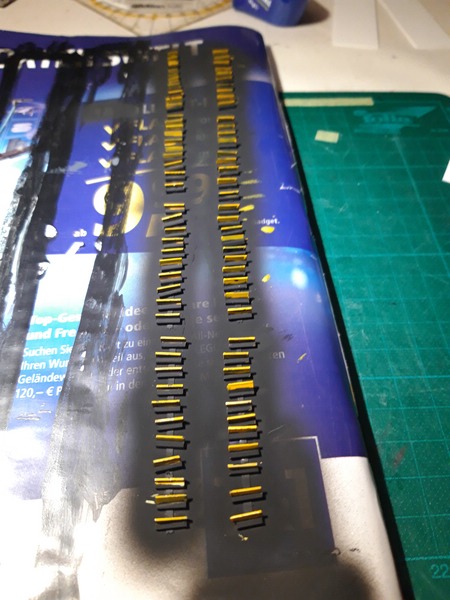

Also erstmal 80 schwarz-gelbe Sitzreihen ausgeschnitten, verklebt und lackiert ...
Dann auf dem vorbereiteten Boden (mit ca. 130 Bohrungen für die Gang-Beleuchtung) aufgeklebt ...
Erste "Leuchtprobe" ergab, dass noch Abdeckbedarf farblich bestand ... Also mit etwas Abtönfarbe "nachgeholfen" ...
Sollte man am fertigen Modell die kleinen roten Punkte durch die Winzi-Fenster erkennen können, wäre ich mehr als überrascht ... aber s.o. ;)

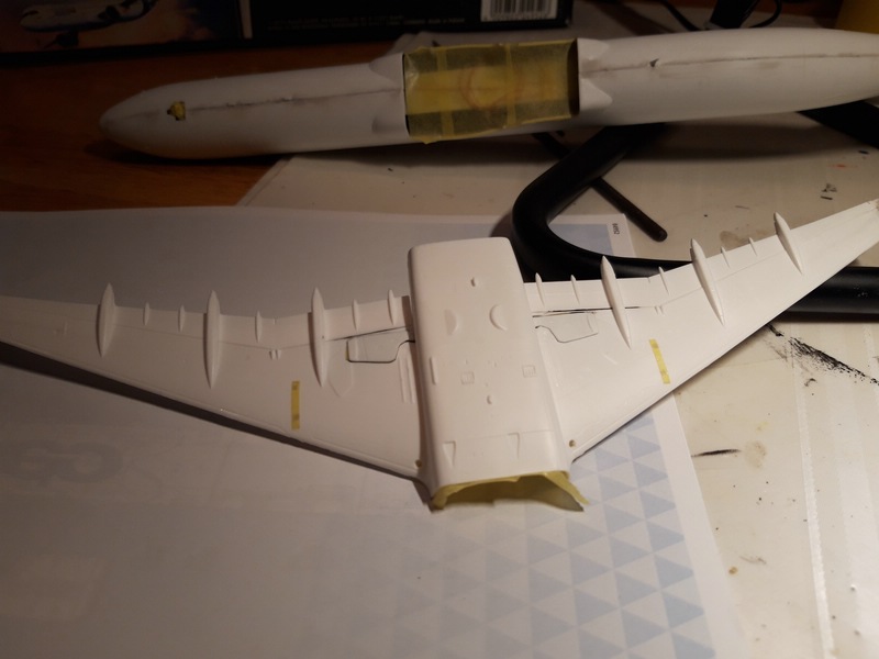

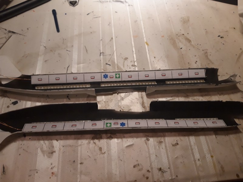

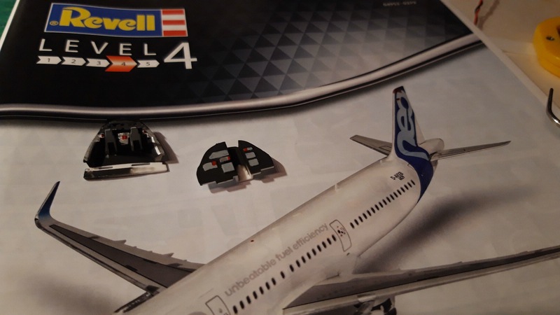

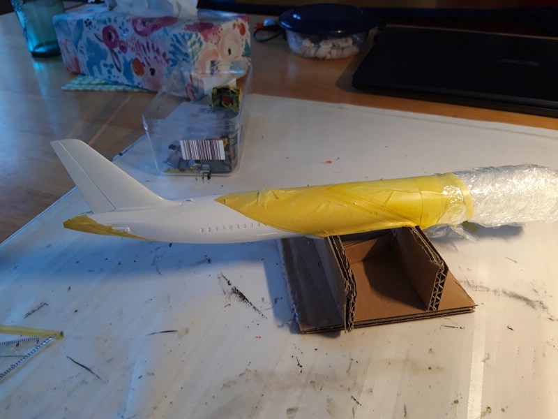

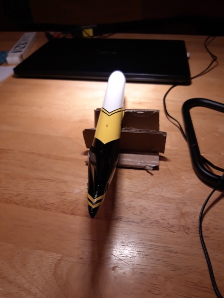

So geht es mit dem Cockpit weiter, erst die "Feinheiten" lackiert, dann zusammengeklebt und die Beleuchtung für die Monitore "eingekastelt" ...

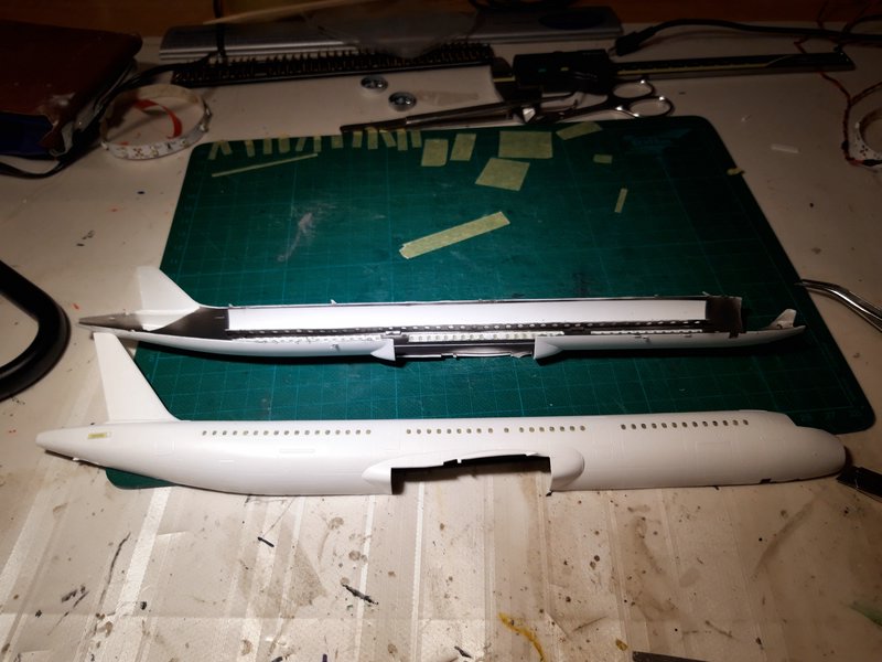

Weiter dann mit den Rumpfhälften ... nach einem kurzen Versuch, was die Maskierung der Fenster angeht, der "erfolgreich" war, alle Fenster"module" einzeln maskiert ...
Dabei habe ich die Maskierung etwas größer, als das eigentliche Fenstersegment gewählt, damit eine "sichere Maskierung" gewährleistet ist ... leider hat sich am Ende gezeigt, dass manche noch zu klein gewählt waren ... aber sei es drum, dafür gibt's bestimmt auch noch ne Lösung ;)
Hier die Bilder dazu:

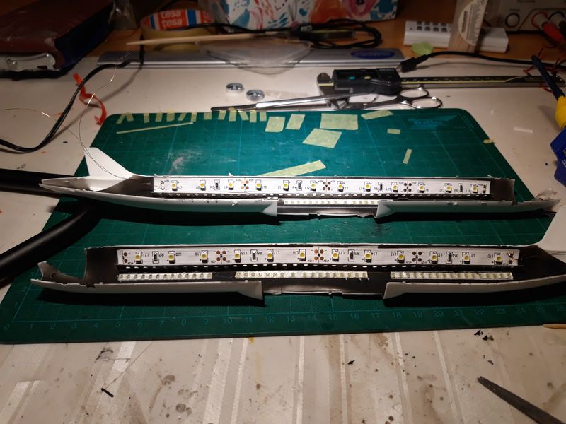

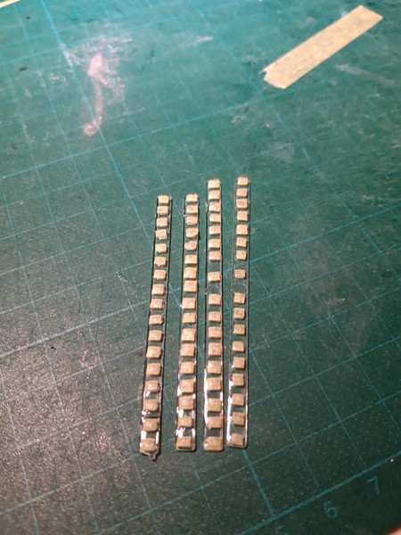

Innen dann die indirekte Beleuchtung vorgenommen ... gebe zu, die Größenverhältnisse passen leider so garnicht ... :(
Wollte mir aber dann auch nicht "zu viel" Arbeit machen, für Sachen, die nachher vermutlich eh keiner sieht, falls doch, was für den nächsten Flieger gelernt ;)

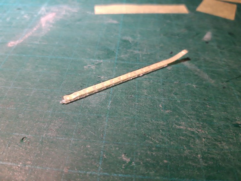

Hinterleuchtet habe ich das Ganze mit selbstklebenden Lichtstreifen, die ich mal in der Anfangszeit meiner "elektronischen Karriere" erstanden habe und sich hier tatsächlich gut "aufbrauchen" lassen ...

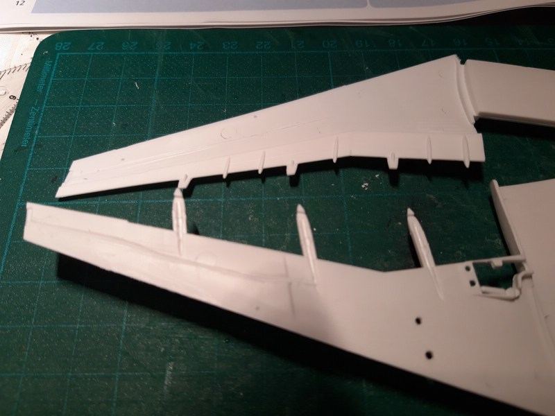

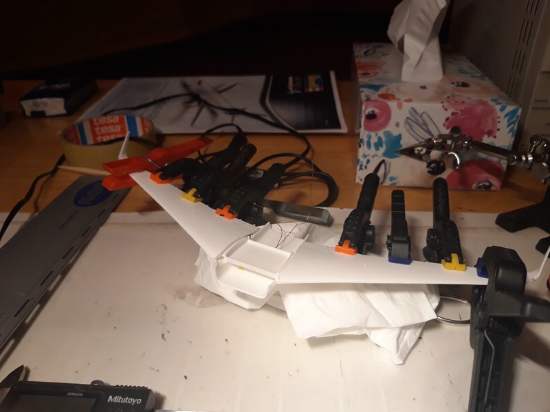

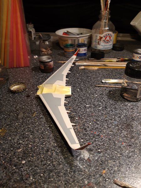

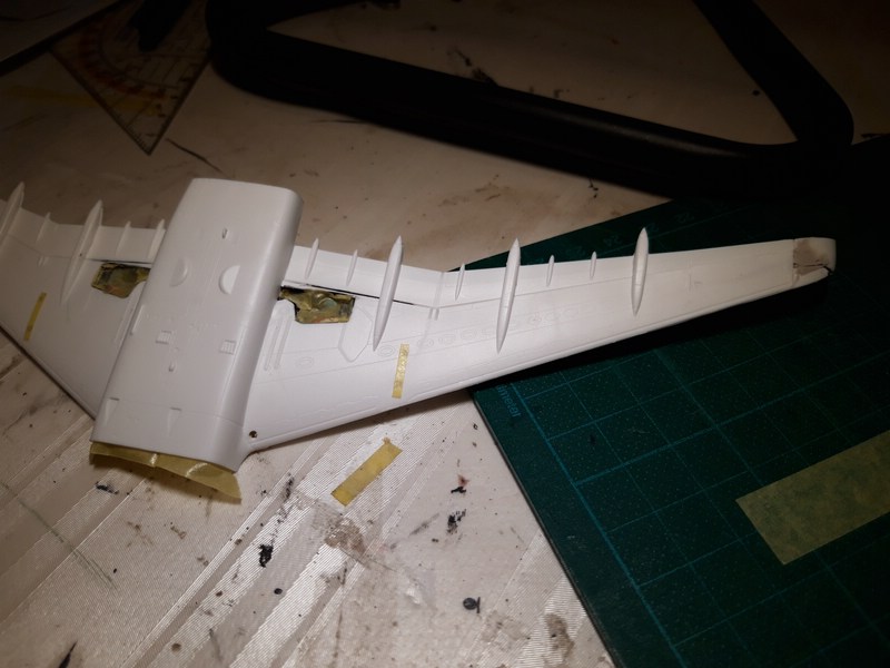

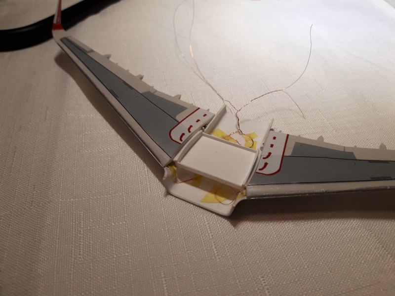

Auch die Flügelhälften habe ich entsprechend verklebt, Positionsleuchten und deren "Kabel" fixiert und dann alles verklebt ...

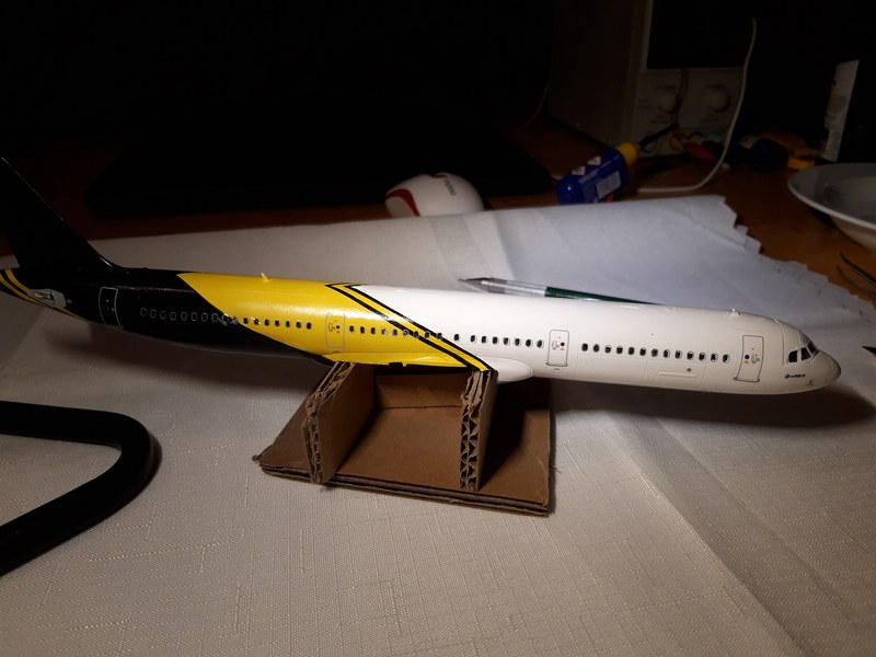

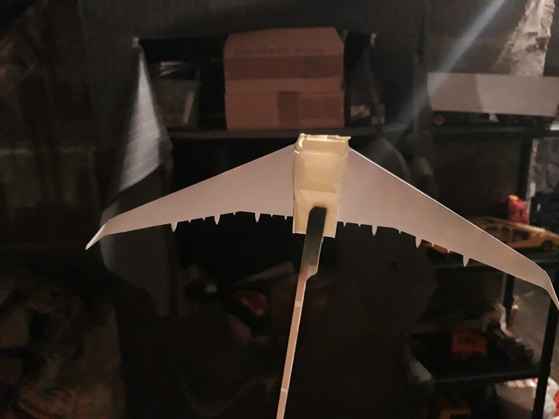

So, die "Modellbaunacht" neigt sich dem Ende, hier ein paar Eindrücke des Tages ... ;)

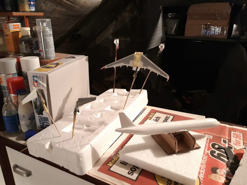

Erst einmal, vor dem "Verschließen und Lackieren", die Beleuchtung ein letztes Mal getestet ...

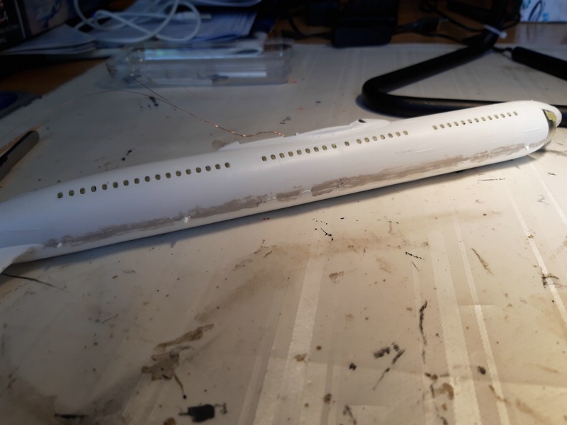

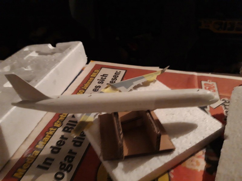

Dann auch den Rumpf entsprechend gespachtelt (und geschliffen) ...

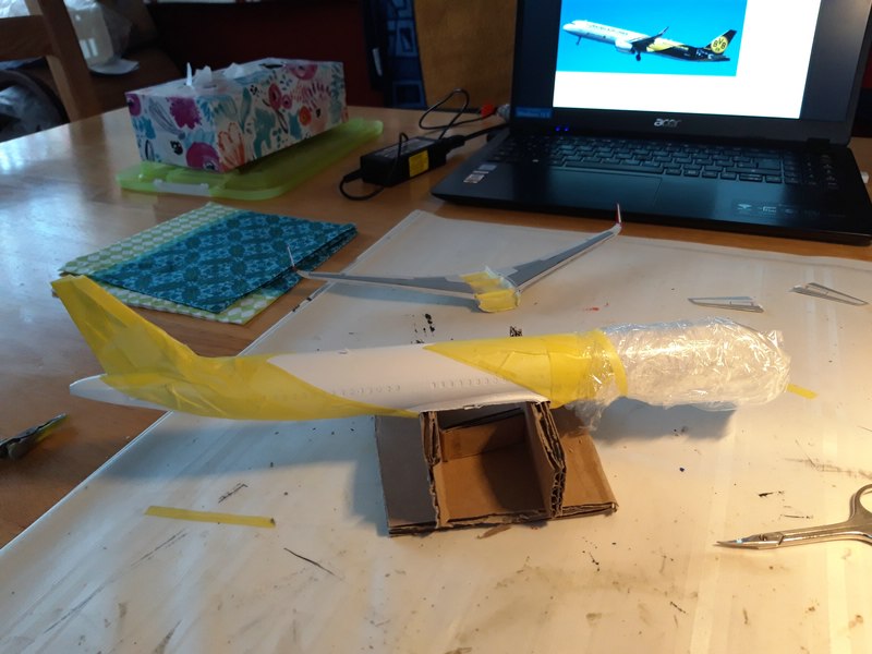

Danach de bereits lackierten Bereiche abgeklebt (hoffe, ich hab nix vergessen :whistling:), die Fahrwerksschächte an den Flächen mit den Teilen "verschlossen,", die diese abdecken, wenn man kein Fahrwerk verbauen mag ...

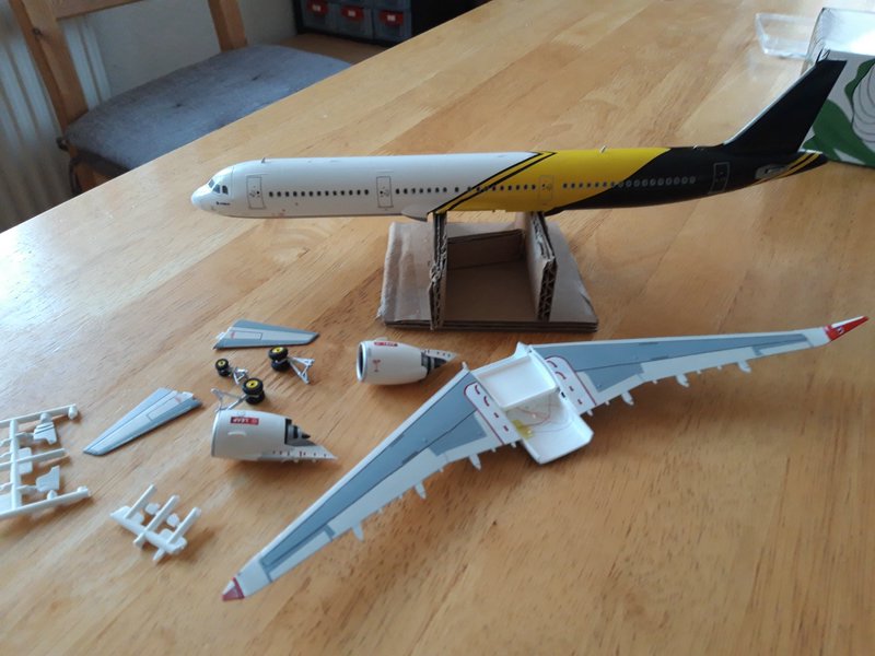

Noch ne kleine "Helling" für den Rumpf gebaut (einfach aus Resten eines Kartons), damit er nach der Lackierung abgesetzt werden kann, um durchzutrocknen ...
Dann weiter lackiert, die Treibwerksteile/-Gondeln nach eigenen Vorstellungen, Rumpf in Matt Weiß grundiert und die Flachen direkt in Hellgrau SM (No. 371) ...
Das mal für den Moment ...
Gruß Dennis

nun sind die ersten Farbschichten aufgebracht und die Motorgondeln (Turbinen-Gondeln ;)) zusammengesetzt ...
Letztere zuerst ...
Ach ja, auch die Reifen und Fahrgestelle sind lackiert ... Gerade die Vorderreifen nicht optimal, die vom Hauptfahrwerk sind ganz ok geworden ...
Dann also die Turbinen-Gondeln zusammengesetzt, Verspachteln war notwendig und dann Schleifen und Abkleben ...

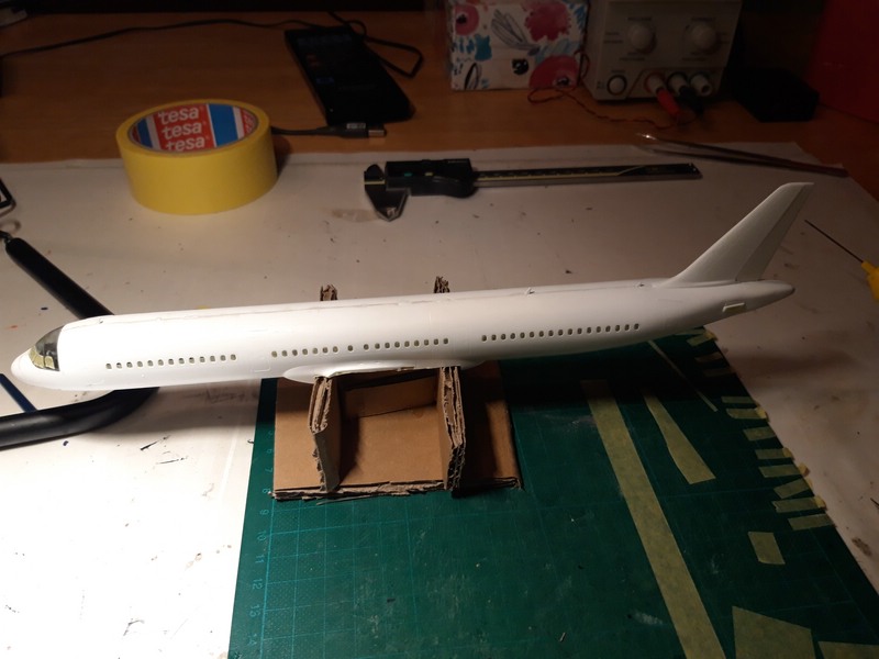

Hier noch Bilder von Rumpf (matt Weiß vorgrundiert und dann erster Anstrich mit Weiß gänzend) und die Flachen in SM 371/374 ...
Bis zum nächsten Mal
Dennis

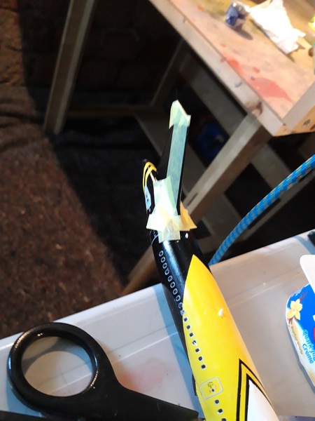

so, nun ging es auch mit der Neo weiter ...
Zuerst waren Triebwerke und Fahrgestelle dran, nachdem ich sie soweit auf finalen Zustand lackiert hatte:
Leider ist es bei den Vorderrädern wieder nicht ganz rund geworden, aber ok, ich muss da wohl noch üben ;)
Zeit also, die ersten Decals aufzubringen, hier der gesamte Bogen:
Da mir die "LEAP-Triebwerksvariante besser gefiel, habe ich mich für diese Aufkleber entschieden, auch wenn es die, nach den mir vorliegenden Fotos, so nicht gibt, macht es einfach mehr her ...
Dann erste "Passprobe" am Flügel und nochmal mit Rumpf nach der Lackierung in Weiß glänzend ...

hier noch zwei Bilder von den Flügeln ...
Die Farben aufgebracht, glänzend lackiert (ich lerne ja dazu :):)), Decals aufgeklebt, die ersten wohl zu lange eingeweicht, haben sich teilweise wieder gelöst, trotz Versiegelung, aber das Meiste konnte ich retten ;)
Und auch die Beleuchtung habe ich auch erhalten können :lol:
Hier das vorläufige "Endergebnis" ...

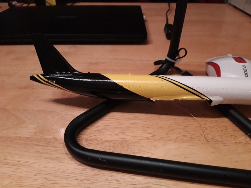

Dann ging es mit dem Rumpf weiter ... diverse Male Abkleben, Lackieren, Trocknen lassen, wieder Abkleben usw. ...
Hier die Bilder dazu ...
Gruß Dennis

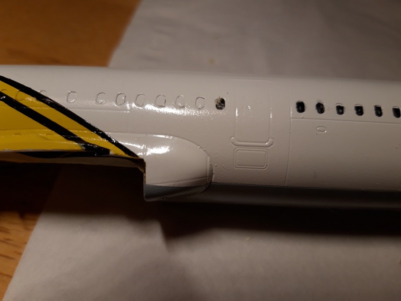

Von einem Abkleben der Fenster vor deren Verklebung im Rumpf würde ich heute "Abstand nehmen", auch wenn viele recht gut mittels Stecknadel, Cutter, Pinzette sich entfernen ließen, so haben doch einige sich dabei zw. Rumpf- und Fensterteil verklemmt, so dass sie sich kaum, oder mit Farbabplatzern rund um's Fenster oder gar nicht vollständig entfernen ließen.
Hier die Bilder dazu, die auch zeigen, dass ich wohl nicht alles gespachtelt/geschliffen habe, was sinnvoll gewesen wäre :bang:

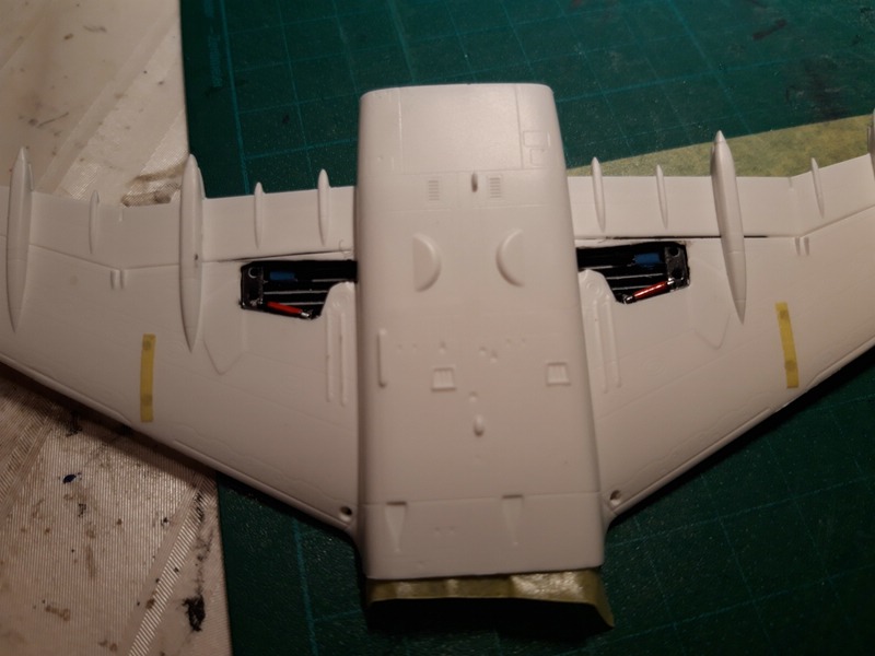

Dann wieder zum Flügel ... ich habe die "Landescheinwerfer" verklebt, verlötet ...
